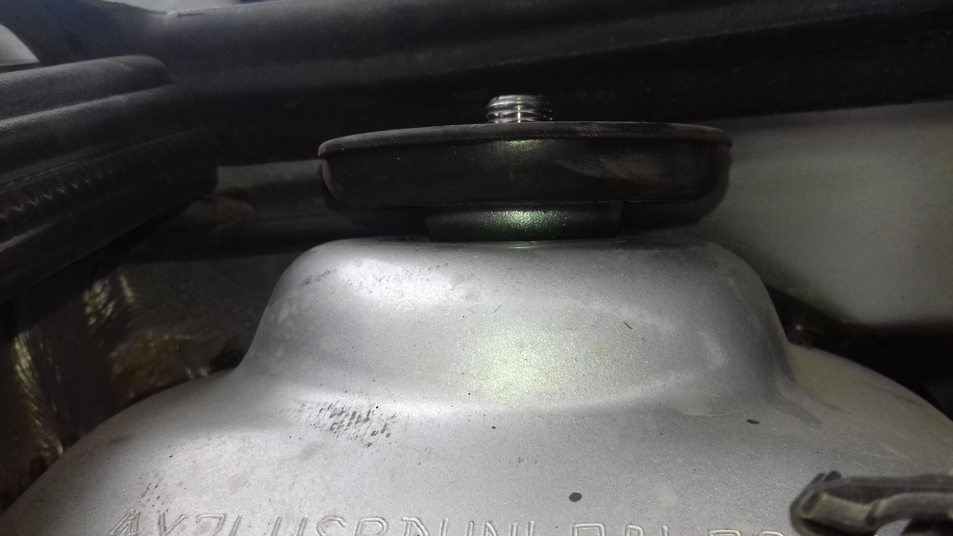

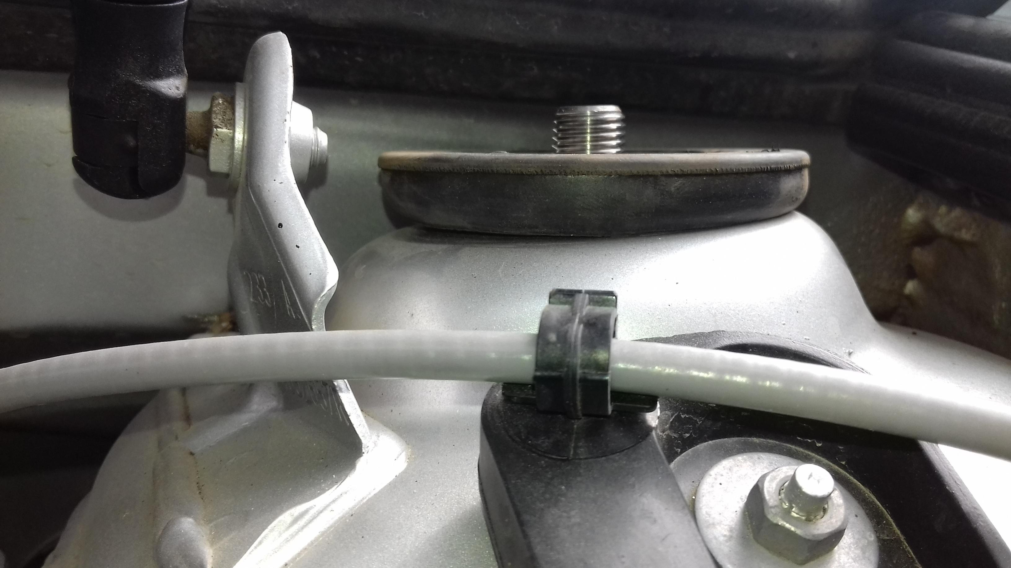

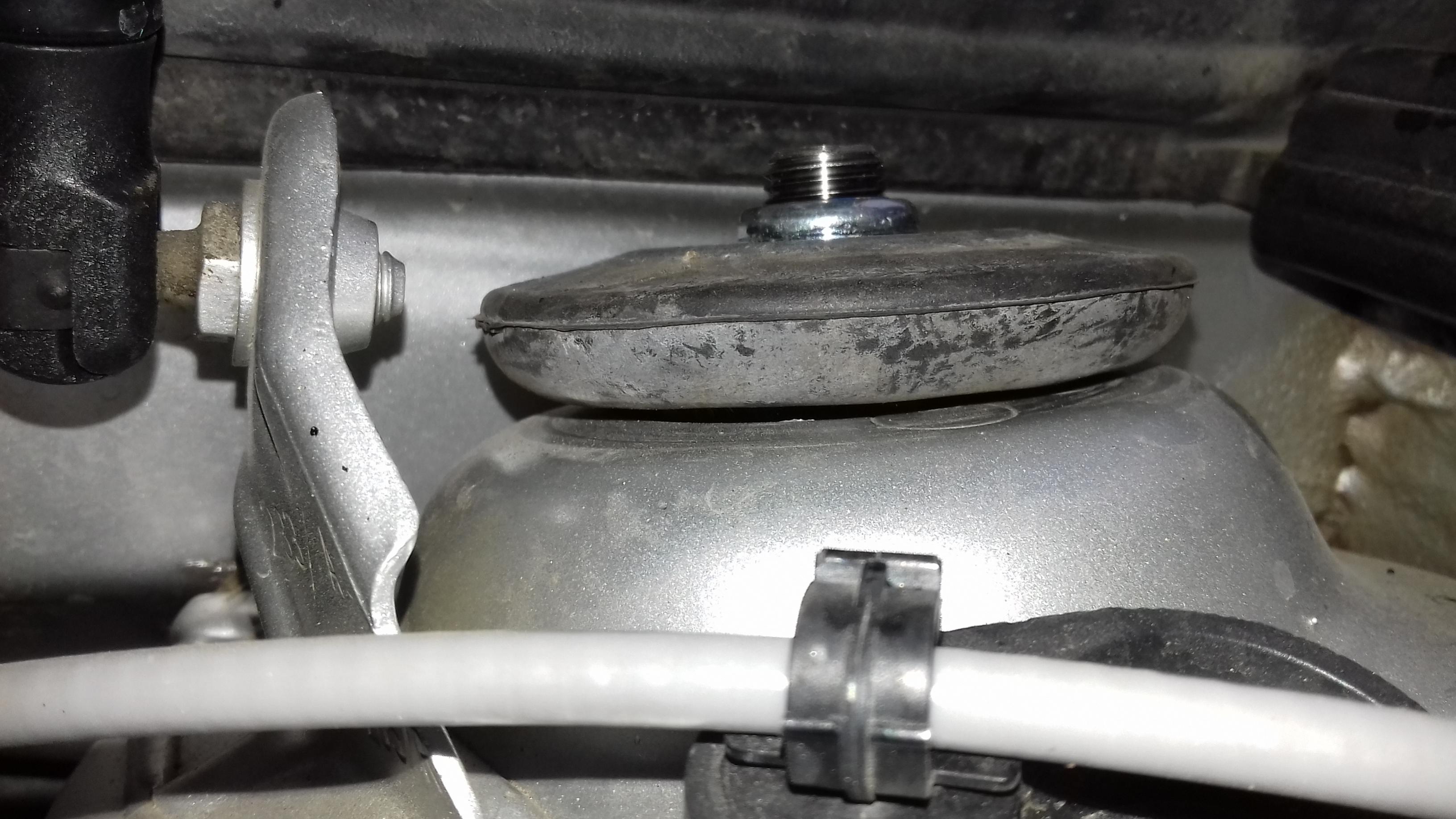

Добрф день.
Поменял амортизаторы в круг на KYB и комплект (опора подшипник и прочая суета) от того-же KYB.
Зад стал нормально. А сняв с домкрата(когда машина на домкрате все выглядит как положено) спереди увидел такую картину, и слева и справа, почем гайка затянута и опора(верхняя) притянута к гайке которая фиксирует опору нижнюю.
Сталкивался кто нибудь с подобным?

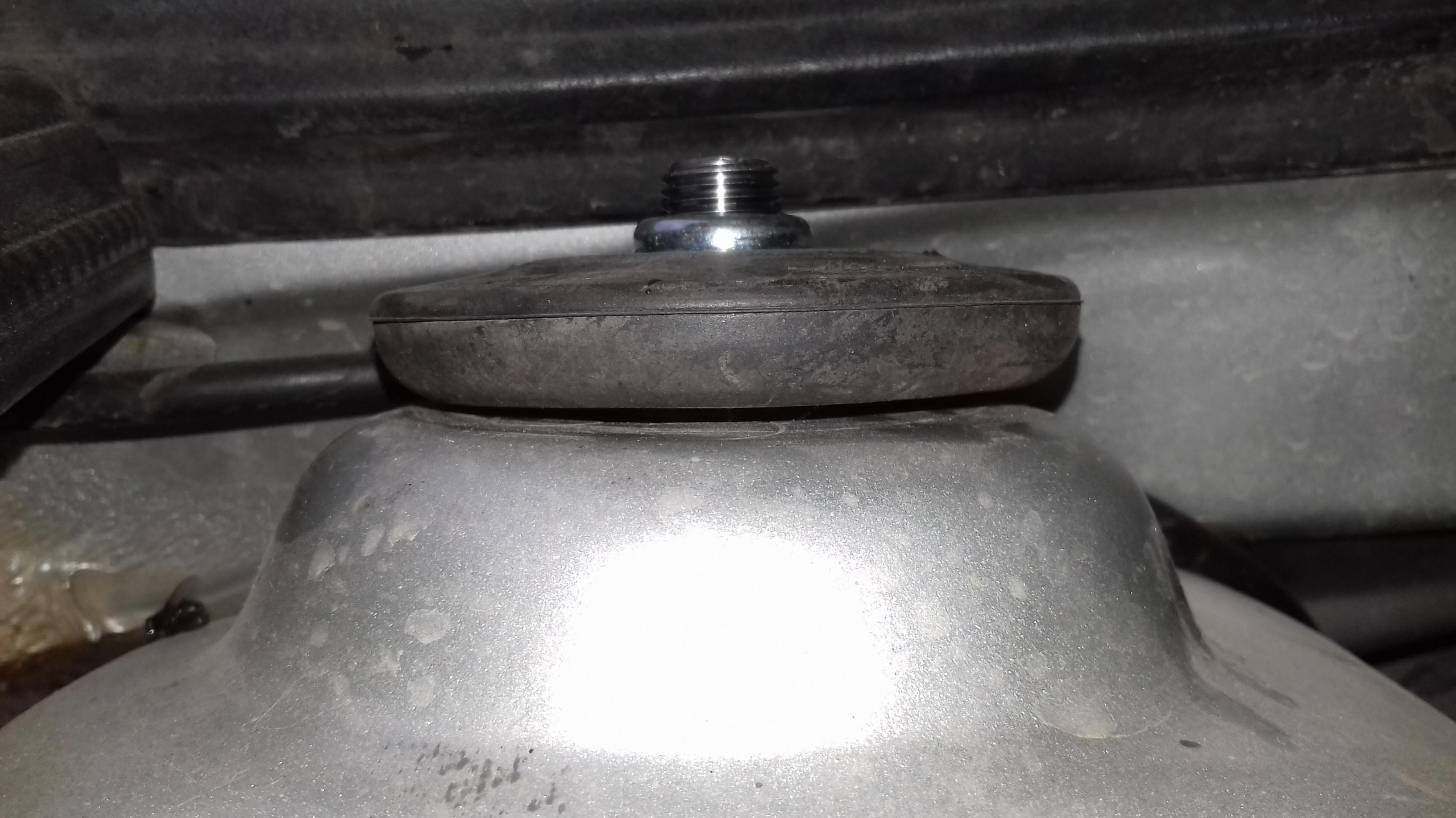

Сегодня тоже поменял стойки и опоры, меня в обще как то смутила эта конструкция. Снял старые стойки, верхняя опора просто болталась вместе с подшипником, собрал новые стоики там почти тоже самое покрутил повертел и собрал.
Вопрос стойка упирается в стакан кузова и больше не чем не крепится, сверху шайба с зазором в 5 мм. Когда колесо падает в яму то верхняя шайба просто падает на стакан стойки? Неужели стабилизатор её удерживает? А если через полицейский прыгаешь вот вам и отбой... что то я не понял лягушатников что они наделали.

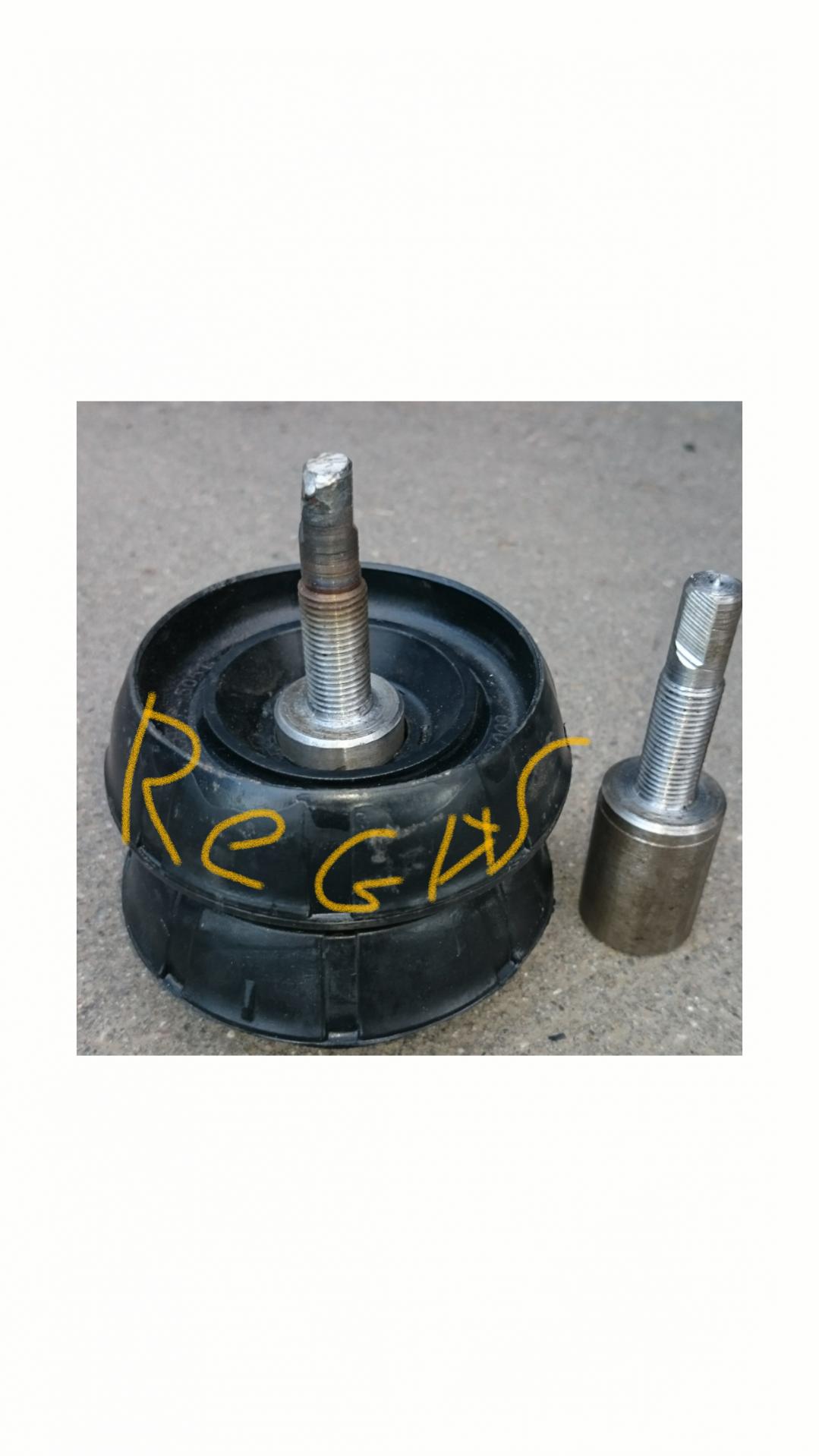

Многие сталкиваются, и не только владельцы рено.
Элементарно воспользоваться поиском, Форд, Ауди, Фольц применяют аналогичную схему стоек.
Зависит от посадочного места штока, на несколько мм длиньше, вот и торчит.
https://www.drive2.ru/l/4899916394579119415/

Сообщение от CaHeK-174 Посмотреть сообщение
Есть опоры плотно садятся в посадочные места, а есть которые слегка болтаются, из-за просаженых отверстий диаметров на 0,5.
Видел такие варианты, какой фирмы сейчас не подскажу, не фиксировал.
Ход верхней тарелки зависит от того в каком положении был закручен рычаг и состояния саленблоков рычагов.
Возможные стуки при отбое тоже могут влиять от положения затяжек рычагов, в том числе если нет резинки на окружности тарелки, так же если саленблоки изношены и не держат рычаг, или рычаги закручены в неправильном положении, то при отбое возможны удары тарелки об чашку кузова, а при вывешивании и повороте руля, тарелки будут тереться о чашку кузова.
На моем Дастере рычаги настроены так, что даже с удлинителями, тарелки не касаются чашки кузова при вывешивании стойки, соблюдая зазор 1-3мм., и не трут об чашку кузова.

Сообщение от Regas Посмотреть сообщение
Причем тут шток? если убирать зазор то делать меньше по высоте гайку которая крепит чашку пружины, и тогда зазор можно убрать. По ссылке, к нашим машинам не подходит, у нас опора конусом и плотно садится в стакан стойки, если подложить резиновое кольцо начнет болтаться.
---------- Добавлено в 12:59 ---------- Предыдущее написано было в 12:44 ----------
Не представляю как можно убрать зазор с помощью рычагов? Рычаг нужно затягивать в правильном положении, чтобы он работал а при движении по ровной дороге и стоянке находился в своем положении не нагружая сайлентблок. Если не правильно затянуть рычаг то на сайленблок будет большая нагрузка и это приведет к его быстрому износу.

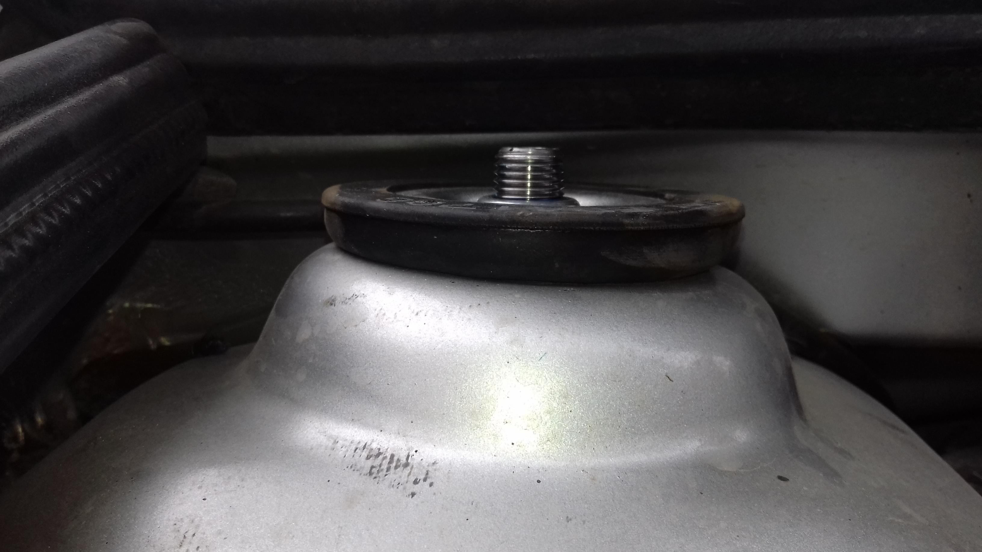

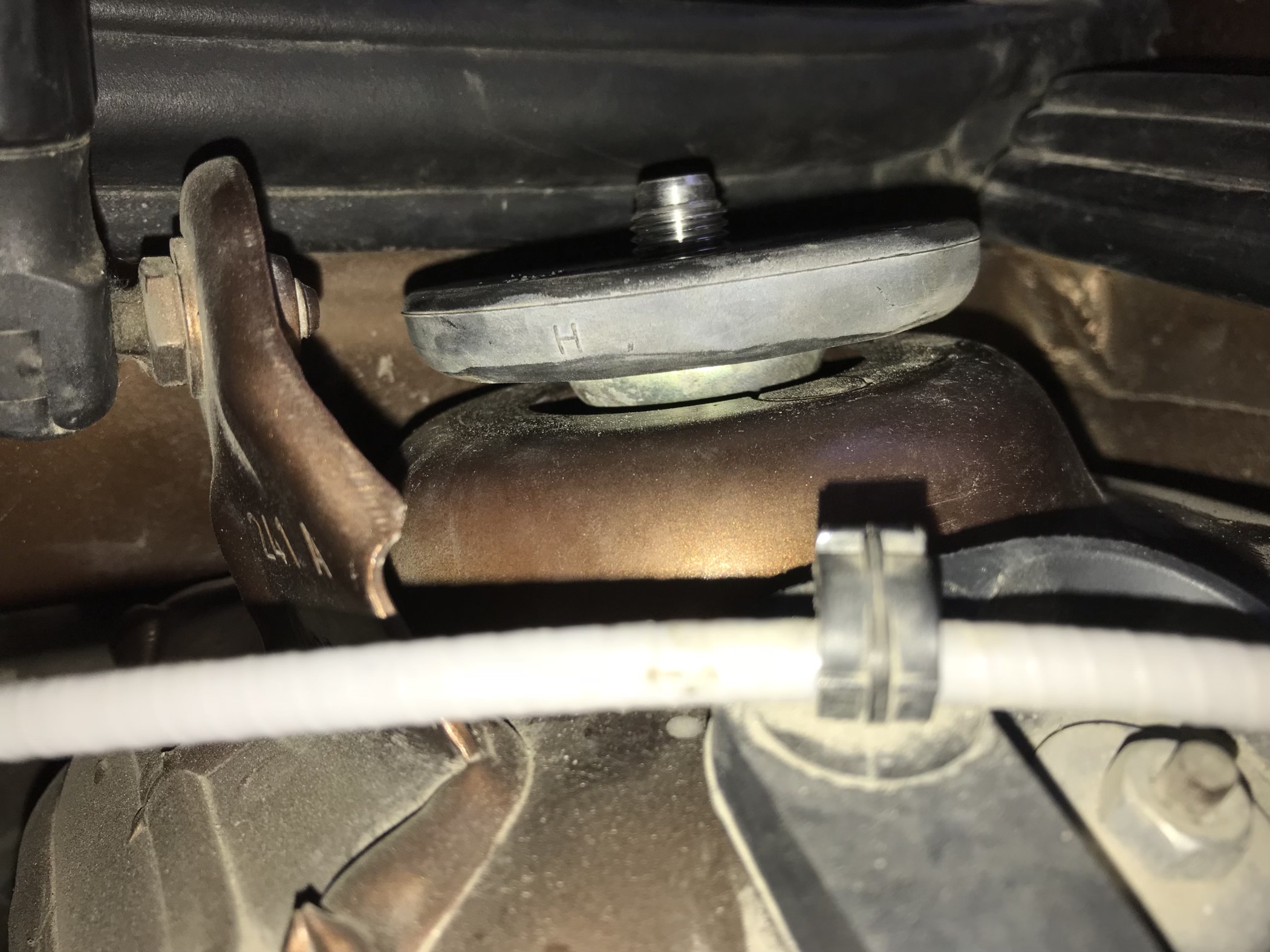

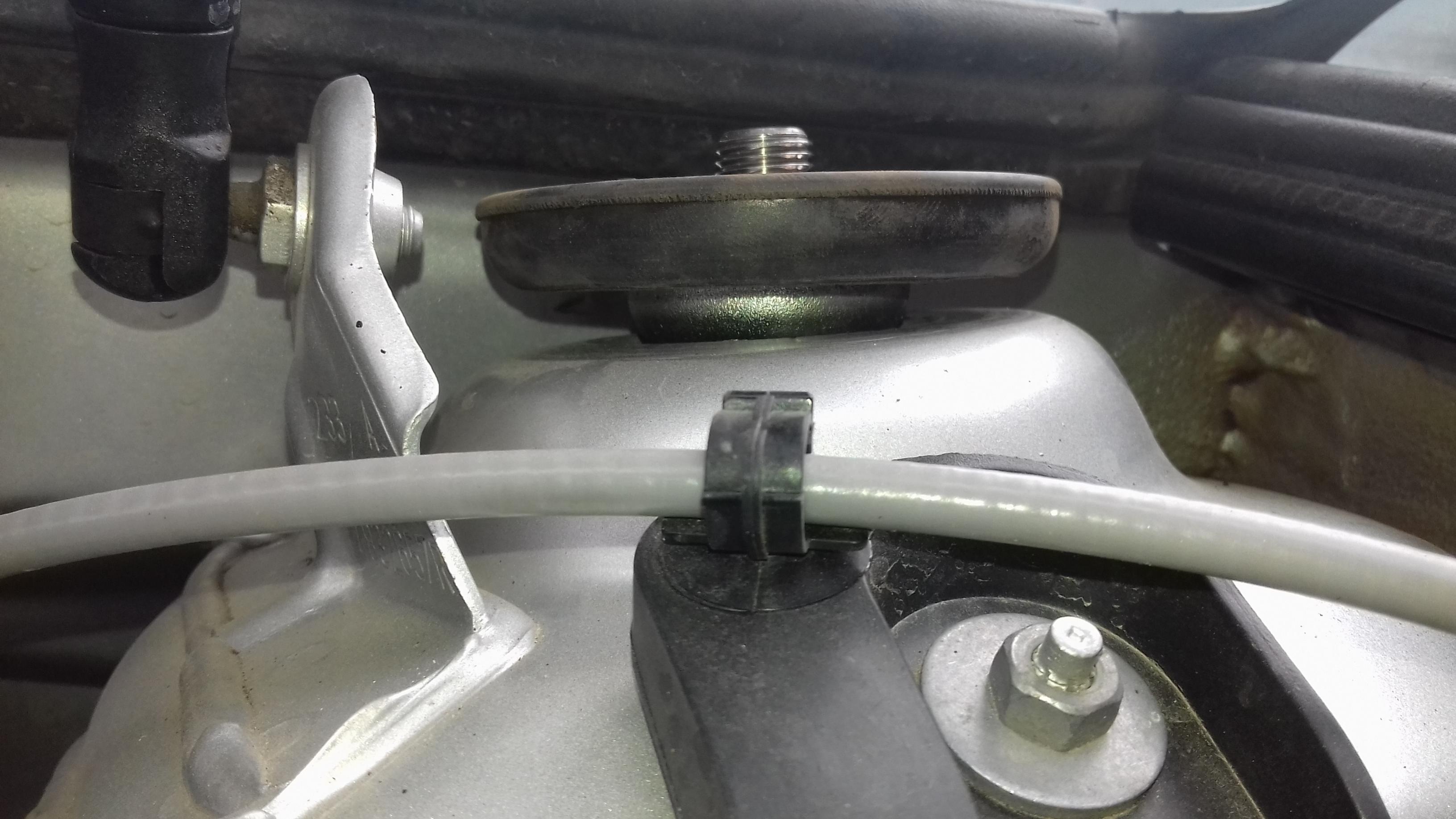

Вчера поменял, сегодня сходил сделал фото. В рабочем положении и поднял на домкраты обе стороны. Как так надо затянуть рычаги чтобы стойка не падала в низ? если только приварить...
Поставьте себе ещё по одной опоре как у регаса, для увеличения клиренса.
И у вас стойку будет подпирать стабилизатор..

Сообщение от ДОВОЛЬНЫЙ Слон Посмотреть сообщение
Вложение 117784
Я пока не заметил у себя отбоя, если прыгать через полицейский двумя колесами то стабилизатор не поможет.
---------- Добавлено в 06:07 ---------- Предыдущее написано было в 06:02 ----------
Возьму на работу старые верхние чашки и попробую с помощью пресса убрать зазор. Вечером отпишусь.
При повороте минимальный зазор уходит в другую точку.
Вот что получилось. С прессом переборщил пришлось под чашку шайбу подложить 3 мм.
