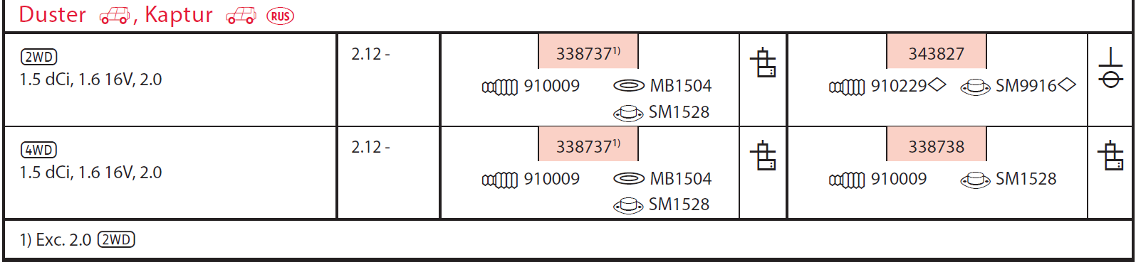

Прошу совет по замене задних амортизаторов - умерли.
Renault Duster 2013 г.в., пробег - 105 000 км., 4х4, МКПП, 2.0 л.
Езжу: 5 в городе по асфальту, 2 за городом по асфальту, 2 раза в месяц за город по грунтовкам, плитам и щебенкам
На 95 000 км. умерли задние амортизаторы - буду менять.
Сам ремонтом не занимаюсь - вожу в СТО.
Подскажите, пожалуйста:
1) Что менять вместе с задними амортизаторами при моих показателях: пружины, пыльники, подшипники, опоры ? Как лучше: поменять все сразу или вести на СТО на диагностику и менять по факту (не ориентируюсь в сроках эксплуатации комплектующих) ?
2) Часто встречаю сообщение про вставки +30 (от Логана кажется). Есть ли в них смысл (клиренс лишним не бывает, но не хочется отрицательного влияния на ходовые характеристики) ?
3) Правильно ли подобраны комплектующие или что-то поменять ?
Пружина подвески задней 4X4 Фобос / 30988 / 2 шт.
Стойка амортизационная газовая, задняя, 4Х4 Kayaba, Excel-G / 338738 / 2 шт.
Пыльник задний SASIC / 2654020 / 2 шт.
Подшипник опоры SNR / M255.04 / 2 шт.
Опора амортизатора RENAULT (без подшипника) / 6001547499 / 2 шт.
Оплетка витка пружины SS20, комл. 2 шт. / SS64107 / 2 шт.

1. скорей всего пружины просели, я бы махнул всё разом.
2. про это не подскажу, не пробовал.... да в принципе и не собираюсь)
3. вроде всё правильно, но последнее не советовал бы - два куска шланга, где-то выше в теме выкладывал отзыв с фото.
p.s. Стоковые Монро чем не устроили? Всё-таки 95 тыс. пробежали - приличный результат. У меня Каяба сейчас "в круг", с удовольствием бы вернулся к стоку, мне на них больше нравилось.

В этом-то и заключается вопрос - стоит менять при моих показателях пробега и года эксплуатации.
Я просто читал, что через 2 года стоковые проседают, а машине уже 5 лет. Менять, чтобы восстановить клиренс (все-таки в леса и поля выезжаю). Хотя где-то читал, что и ФОБОС просядет через 2 года.
По другим комплектующим (опоры, подшипники, пыльники) просто не знаю, как поступить - не хватает квалификации. Думаю по принципу: "Чтобы 2 раза не лазить". Если сейчас не поменяю, а через 10000 км. что-нибудь навернется, то придется 2 раз лезть. А так как сам не делаю - это доп затраты.
Или все-таки менять только амортизаторы, а пружины и все другое не трогать, если состояние удовлетворительное ? Или поменять - так как все-равно скоро сдохнут ?
---------- Добавлено в 11:34 ---------- Предыдущее написано было в 11:28 ----------
Сообщение от SOT101
Вопрос встречный - чем не устроили стоковые ? Зачем ставили KYB ? Я просто выбрал по принципу - что многие советуют. Хотя сейчас посмотрел:
Стойка амортизационная газовая MONROE G7386 = 2200 р.
Стойка амортизационная газовая, задняя, 4Х4 Kayaba, Excel-G 338738 = 3160 р.
Разница 30% - значительная. Может правда: Если нет разницы в функционале - зачем платить больше ?!
Но все-таки интересно услышать мнение, чем сток Вам нравился больше KYB ?

Собираюсь поменять задние амортизаторы (один потек). Что нужно менять вместе с ними точно: опоры, подшипники, пыльники...?
"Вороной" полноприводный французский "рысак" (4 по 0,5 л.).
21.08.2018, 17:18
#4399
Регистрация: 23.12.2011
Сообщений: 20,511
: 46138
Re: Амортизаторы & Пружины
Сообщение от alxdef
опоры и пыльники.
подшипники по состоянию (обычно они живые)
21.08.2018, 17:35
#4400
Регистрация: 17.12.2014
Сообщений: 610
Время онлайн: 4 мес. 3 нед. 1 д. 22 ч. 14 мин. 28 сек.
: 1460
Был(а): 20 апр 2023 18:43
Адрес: Сергиев Посад
Сообщение от zhiv
опоры и пыльники.
Т. е. такой список достаточно полный:
1) Амортизатор KYB 338738;
2) Пыльник KYB 910009;
3) Верхняя опора KYB SM1528.
Все это взято из каталога производителя:
