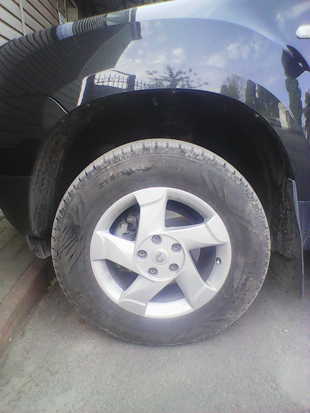

Недавно тоже поставил фобосы (без лифта), машину задрало почти на 5 см, оказалось родные сильно сели (91000+). Не знаю что будет потом по резине, но мне фобосы с каябами нравятся (4 + 4), пропал отбой (обратка) на полицаях и глубоких ямах, когда колесо резко уходило вниз.

Проехал после замены амортов (стоят оригинал все 4-ре) и пружин (все Фобос) около 10-ти тыс. км. бумканье сзади победил установкой изолирующих трубок из пвх на пружины сверху и снизу по витку. Сзади все отлично (как и с первым комплектом Фобосов). А вот впереди - беда. Машинка стала очень жесткой, все стыки и неровности отрабатывает с характерным стуком (подвеска в норме - проверено). Лежачих полицаев (где раньше проходил спокойно) приходиться переезжать осторожно, потому как отдача на всю машину. Думал прикатаются, подсядут, но пока все по прежнему - громыхает и бумкает. Получается, что на перед Фобосовские пружины не очень подходят.
Кто что может посоветовать из пружин без потери клиренса и комфорта? Или только оригинал?
