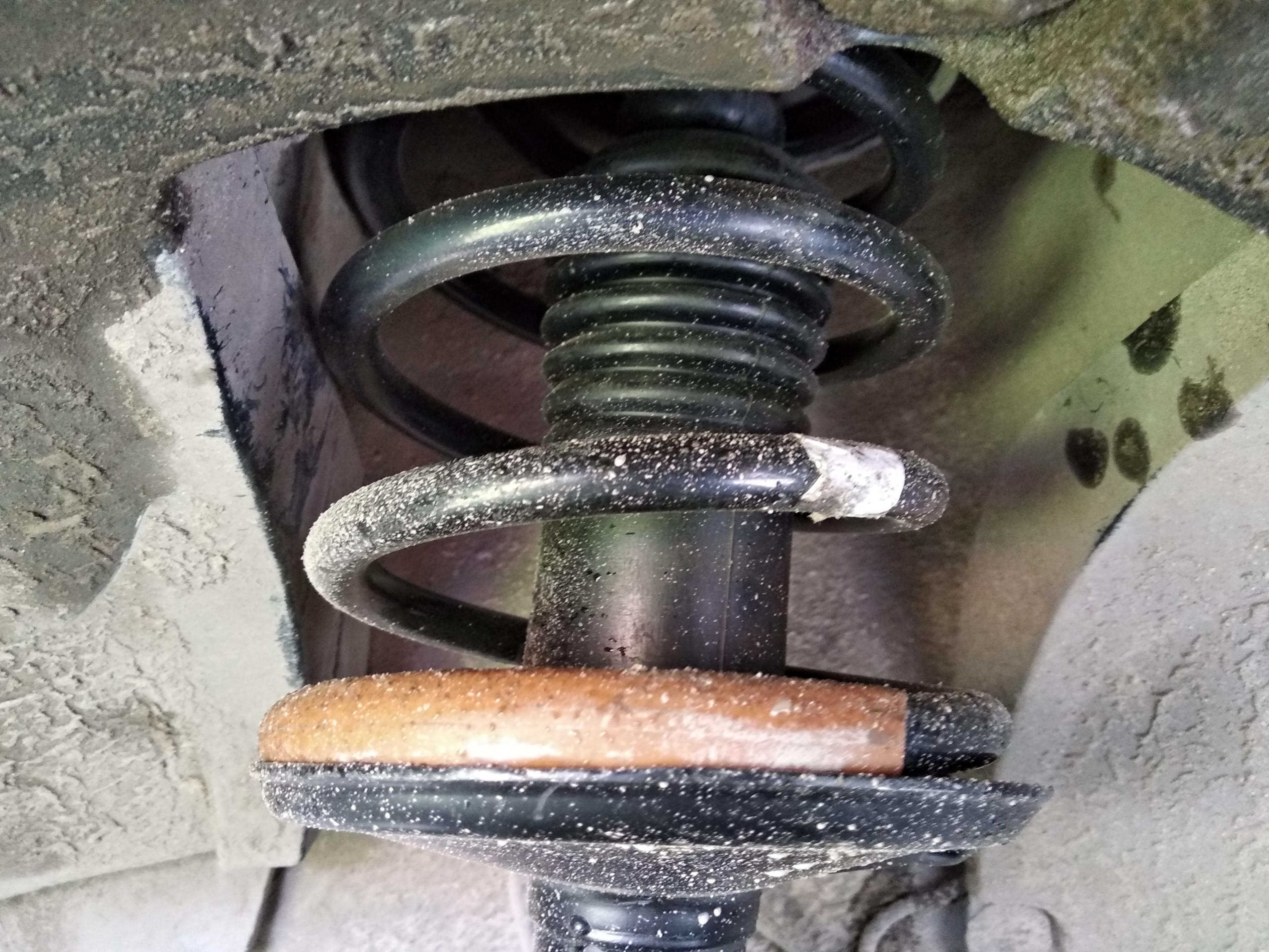

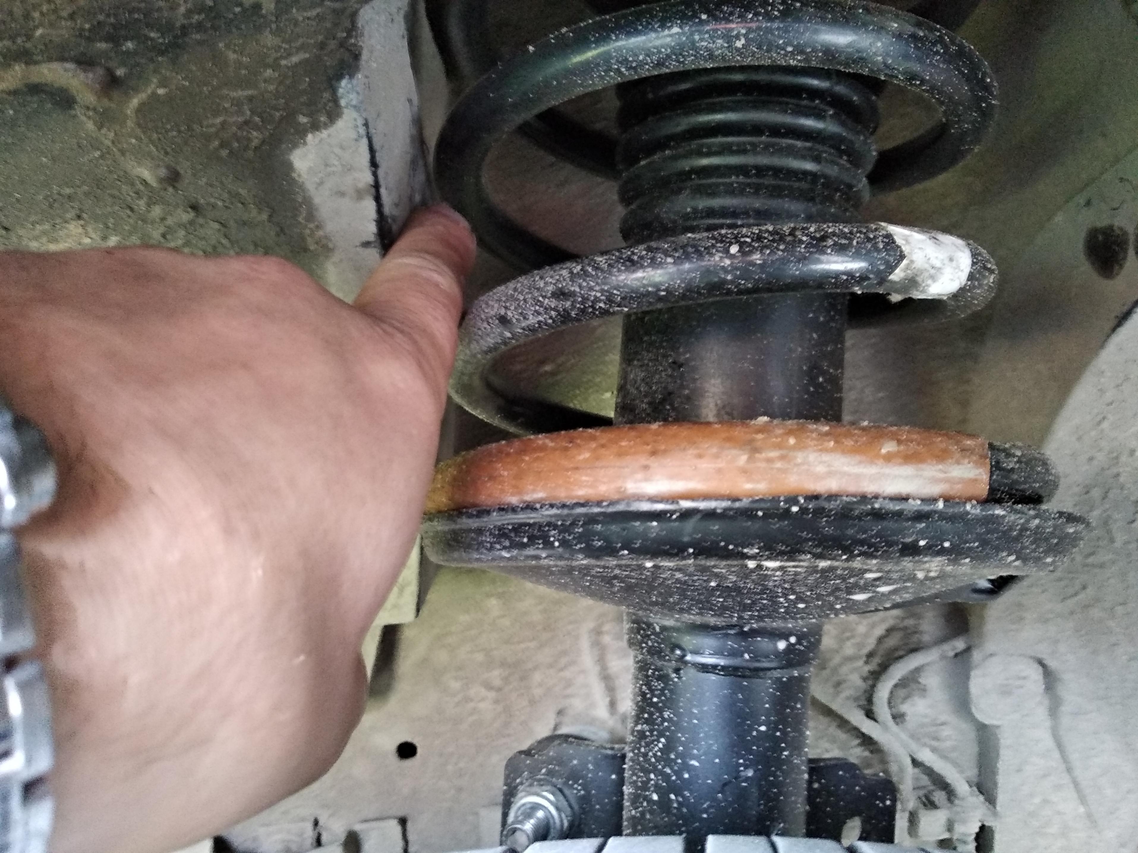

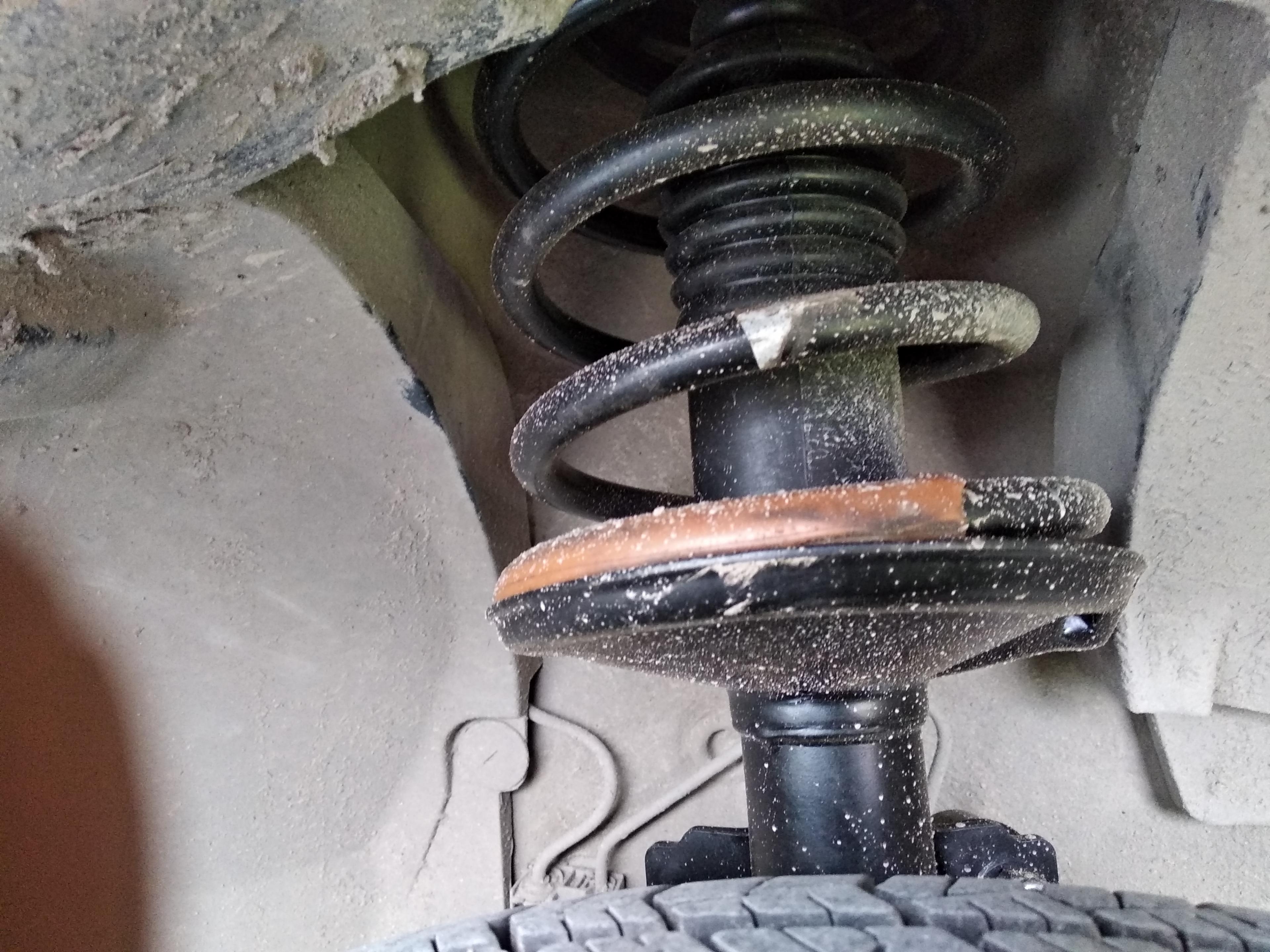

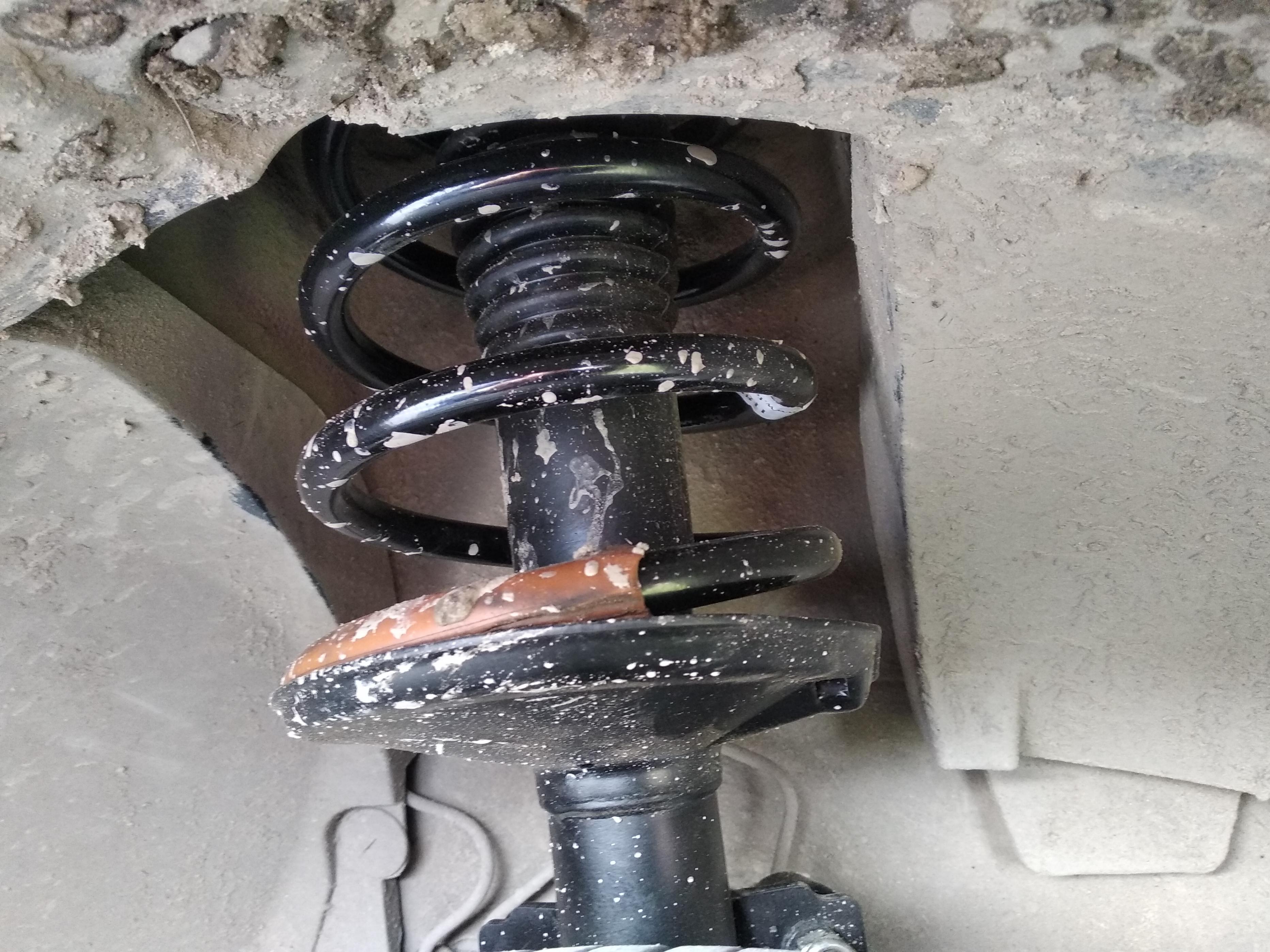

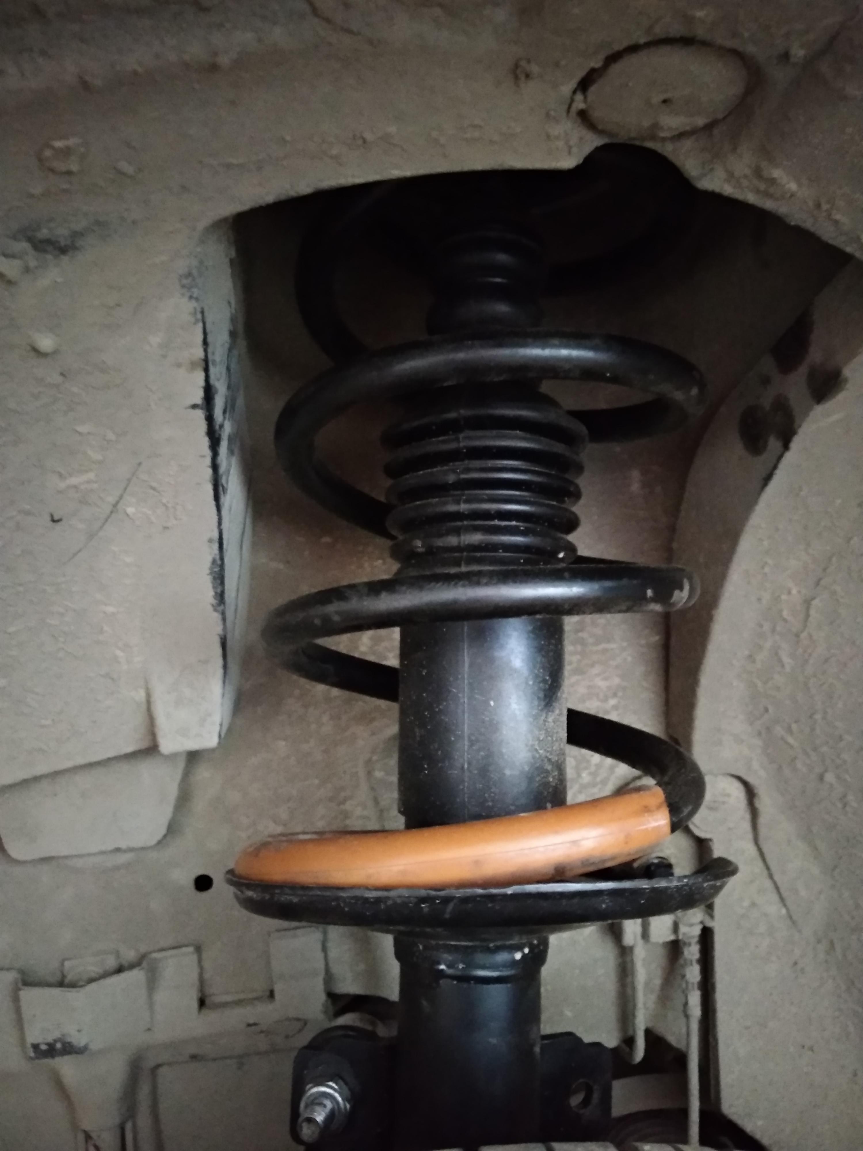

Вчера поменял стойки и поставил пружины фобос для 1,6 хотя у меня 2,0 литровый, и после установки обнаружил что с левой стороны пружина цепляет подкрылок,хотя с правой стороны пружина стоит как положено с обох сторон одинаковое расстояние до подкрылка,что может быть,может попатся бракованая пружина.А не мог ли я её поставить вверх ногами случайно,фото правой сторны сейчас сделал.
ID:	118863   Нажмите на изображение для увеличения
ID:	118864   Нажмите на изображение для увеличения

Сообщение от анатолий тихонов Посмотреть сообщение
Установлены они правильно, т.к. этикетки на них снизу наклеены.
Замерь расстояние от центра ступицы до начала бампера с обоих сторон, возможно кастер кривой с левой стороны.
У меня стояли эти пружины 5 месяцев и ничего не задевало.
Сходил замерил вроди одинаковое растояние,а с чего кастер мог изменится до этого со старыми пружинами нормально было,я бы и не поменял свои если бы не лопнула правая пружина,буду наверно ещё один комплект заказывать .
Шрек
Я бы в крайнем случае просто взял бы и обрезал кусок подкрылка.
Помнится, что у zhiv была такая проблема с пружинами H&R (или Eibach у него?), одна из них тоже задевала подкрылок и он его обрезал.

Верхняя чашка пружины не встала как надо, повернулась по оси , однозначно.

Да все встало нормально наместе,сейчас разобрали стойку,по всей видимости дело в пружинах,в их изогнутости.

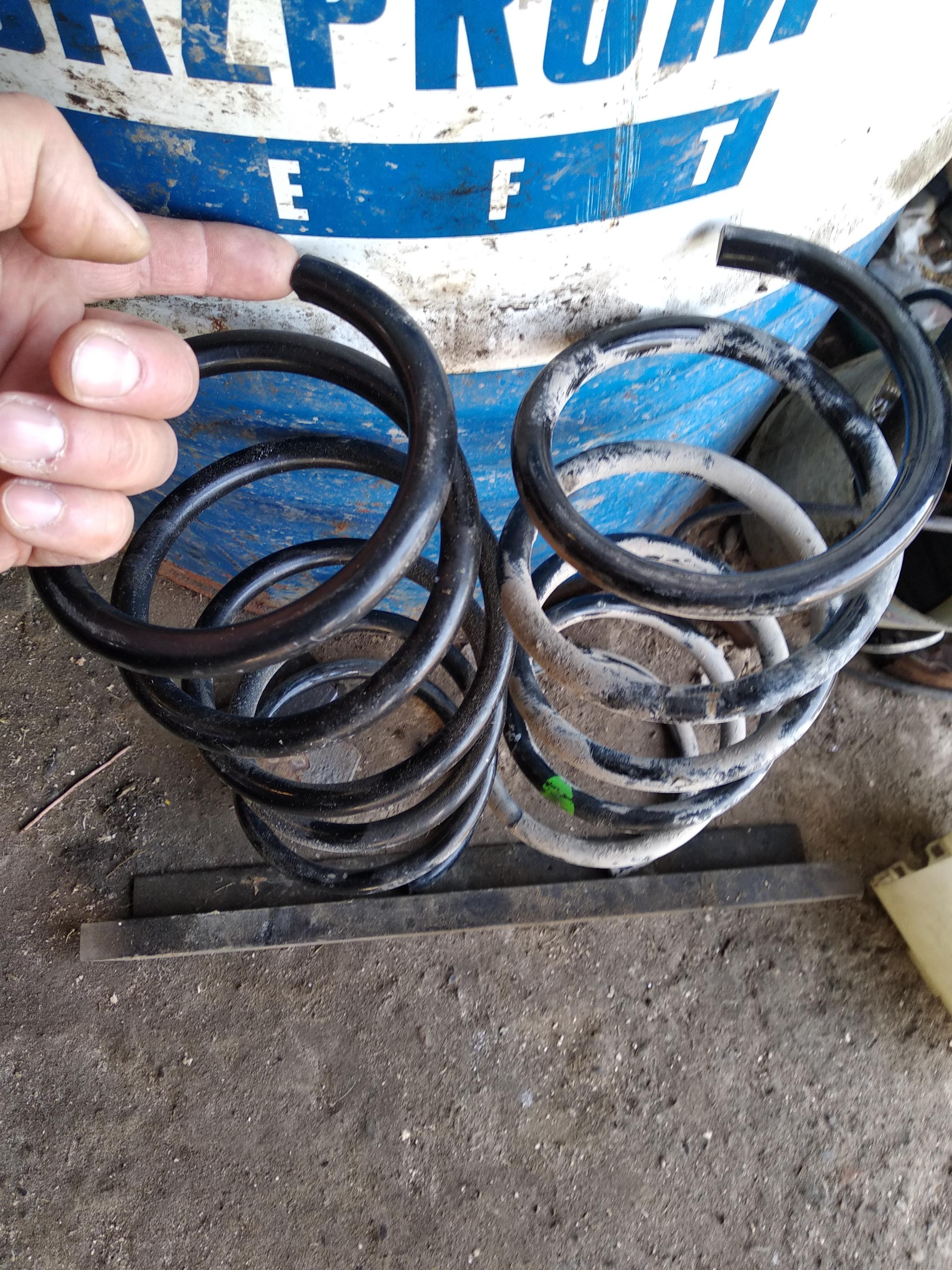

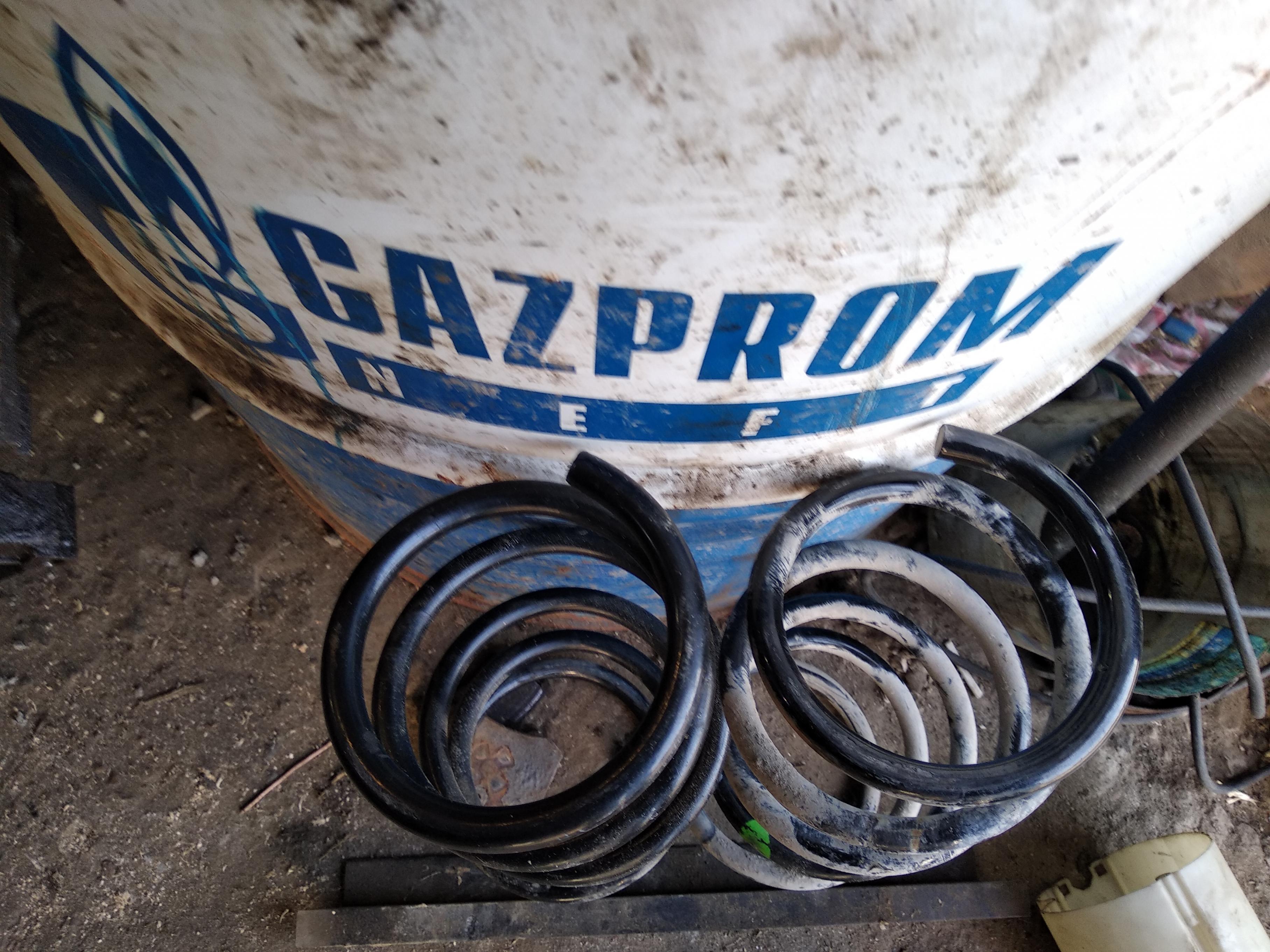

Да так и есть поменяли пружины,и всё встало на свои места,поставил для двух литрового движка Фобосы благо валялись в гараже с прошлого года тогда не стал их ставить по причине жёсткости как сдесь писали многие,ну сейчас уж не куда деватся или заказывать опять такие рже для 1,6 и думать может будут такие кривые , по всей видимости был брак , сделал фото пружины фобоса 1.6 и оригинала которые у меня стояли такое ощющение что фобосы не докручены и более сильнее выгнутые . А вот новые пружины для двух литрового тут уже все нормально одинаковое расстоянием до передней части подкрылка.
При установке же могли увидеть, что пружина кривая? Или её выгнуло при сжатии?
