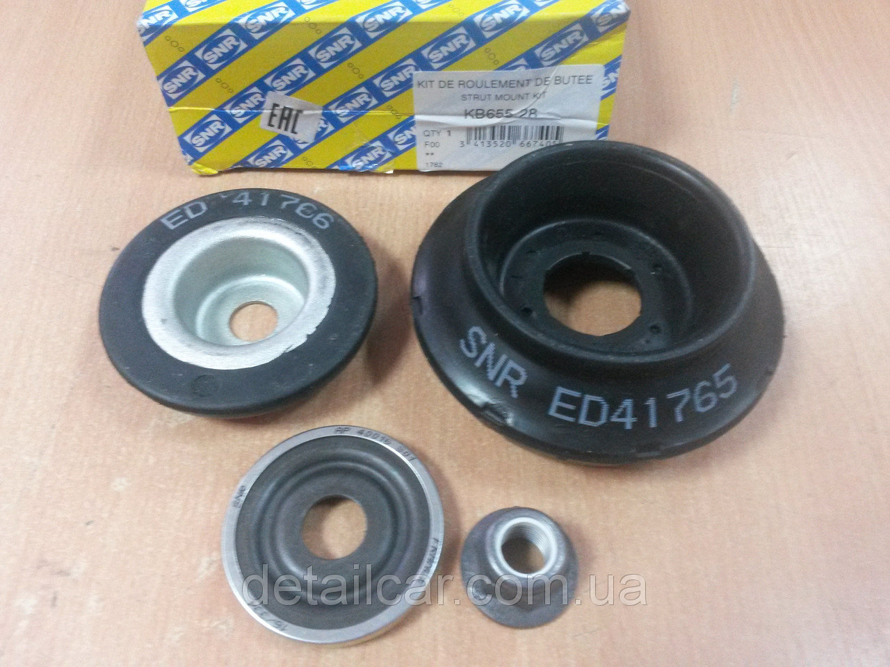

SNR M255.04 - подшипник опоры
SNR KB655.28 - Опора амортизатора, комплект 4Х4 (передние 4Х2)

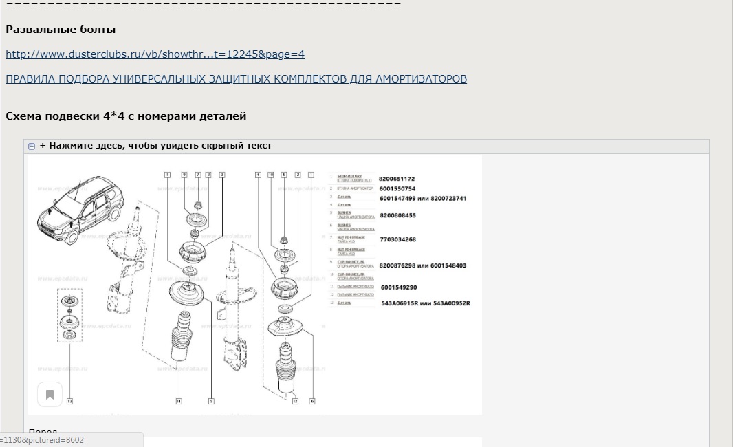

ПРАВИЛА ПОДБОРА УНИВЕРСАЛЬНЫХ ЗАЩИТНЫХ КОМПЛЕКТОВ ДЛЯ АМОРТИЗАТОРОВ
Схема подвески 4*4 с номерами деталей

Прошу совета, туплю...
Собираюсь менять стойки по кругу (4 штуки), с стойками все понятно, а вот с опорами и пыльниками запутался.
В шапке на одно и то же разные номера:
RENAULT 8200814709 – Пыльник (задний 4Х4)
RENAULT 552406238R – Пыльник (задний 4Х4)
С Опорами не лучше:
RENAULT 8200876298 – Опора амортизатора 4Х4 (передние 4Х2) - верхняя металлическая чашка.
Renault 6001547499 - опора без подшипника
RENAULT 8200651172 - Подшипник опоры амортизатора 4Х4 (передние 4Х2)
Опять же опора с чашкой и подшипником идет на перед и зад одинаковая, подшипник сзади и спереди??? В итоге что мне нужно?, помогите советом пожалуйста.

Сообщение от Василий Алибабаевич
С Опорами не лучше:
2 номера пыльника - одна и та же деталь, но сравните ценники. И то и то оригинал
"Опора" состоит из опорного подшипника, нижней резиновой опоры и верхней металлической чашки с обрезиненными краями.
в комплект SNR KB655.28 входит все вышеперечисленное, и, вроде, еще гайка верхняя, которой шток аморта сверху закручен (см. фото). Для дастера 4х4 этот комплект идет на все 4 колеса. Остальные номера приведены отдельно по деталям из этого набора. Схема подвески есть в шапке темы.

Ворчун2014, А пыльники только сзади меняются? По шапке:
Или они на перед и зад одинаковые?
---------- Добавлено в 08:03 ---------- Предыдущее написано было в 08:02 ----------
Номера перед/зад разные. RENAULT 6001549290 – Пыльник (передний) (для 4х2 и 4х4 одинаковые). Возможно диаметром отличаются. Форма одинаковая. Аналоги в разы дешевле, тот же Sasic. Менять, в принципе, необязательно, смотрите только что б целые были, особенно верхняя часть: у нас пыльник совмещен с отбойником, бывает отбойник раздавливает.
