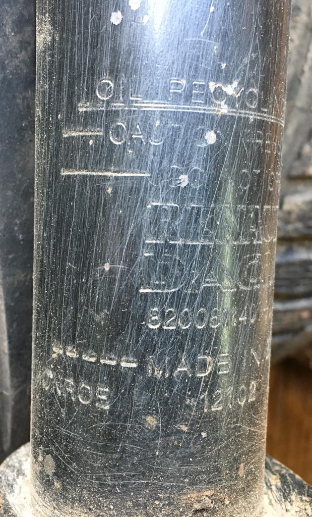

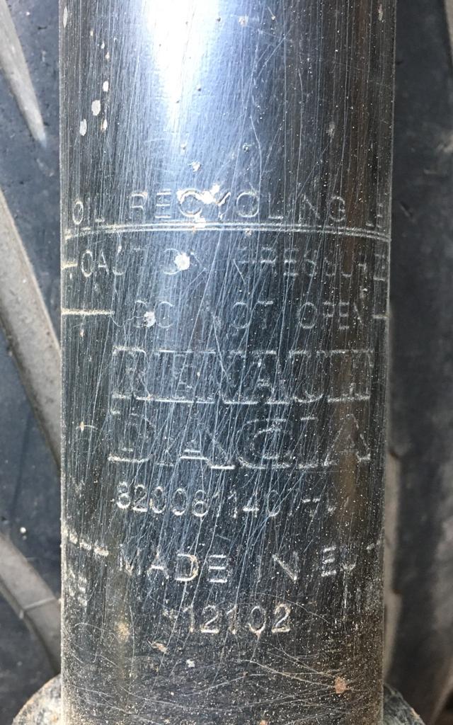

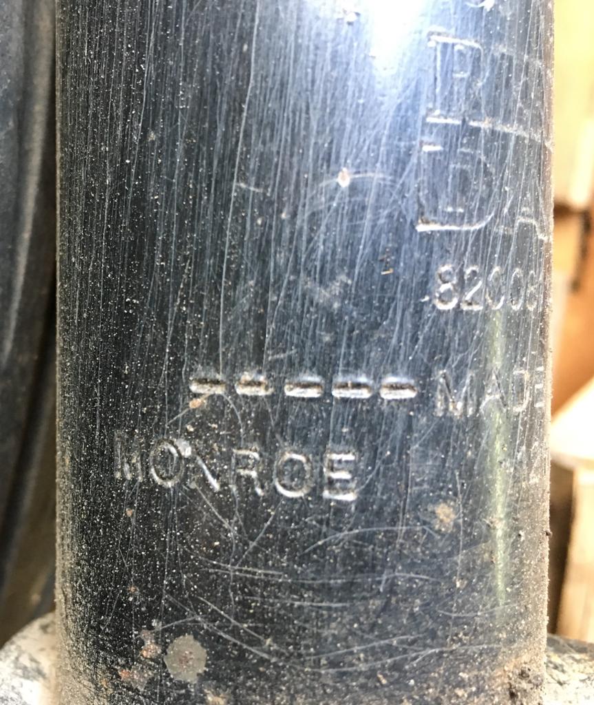

А родные как название
Старый 01.05.2019, 07:43   #4795
mario
Аватар для mario
Онлайн: mario вне форума
Был(а): 16 июн 2025 20:37
Адрес: Таганрог
Сообщение от Platon343 Посмотреть сообщение
MONROE G7373
