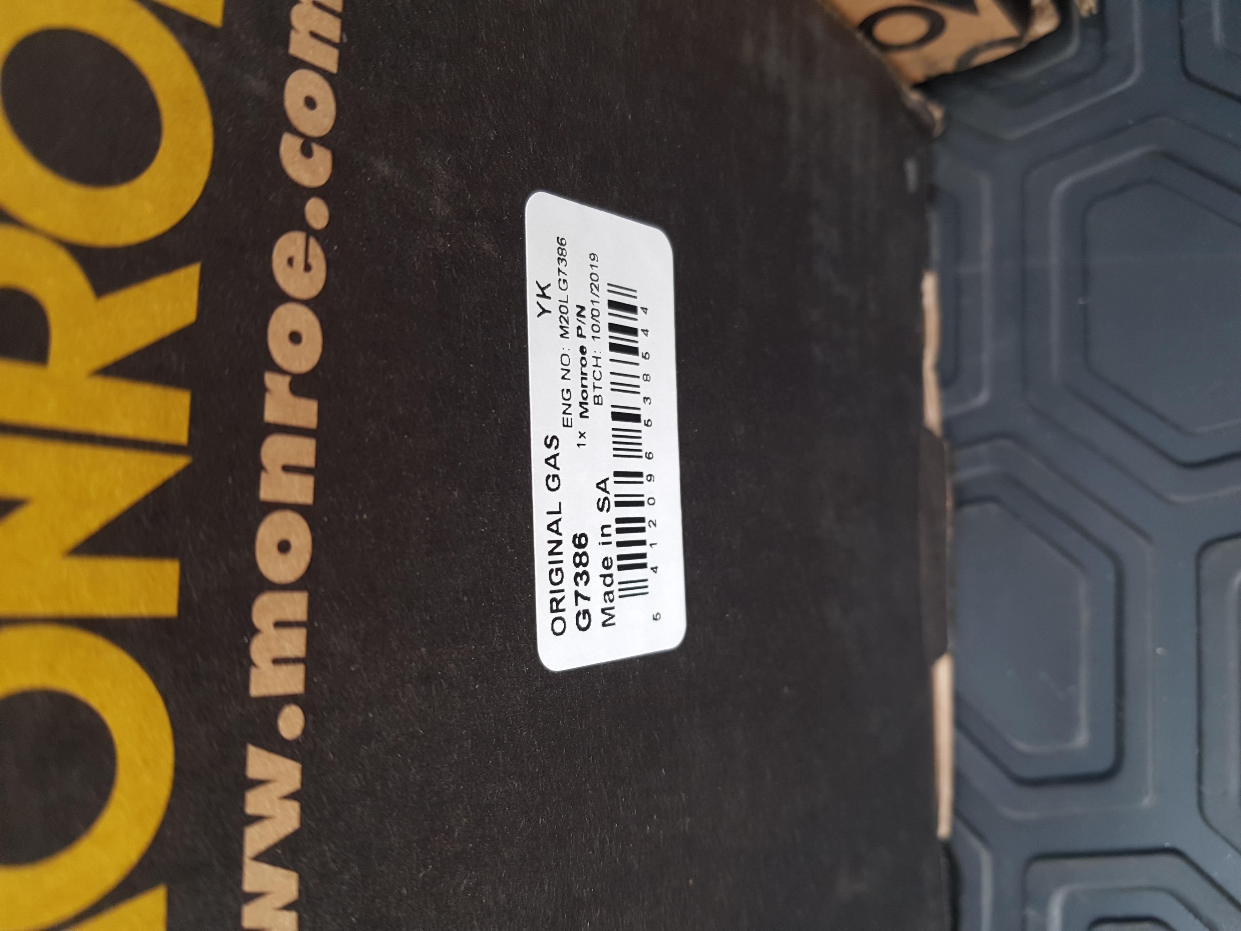

Сообщение от Андрей г. Королёв Посмотреть сообщение
Господа всем добрый день. Померли родные задние амортизаторы пробег 125 тыс км, передние почему то еще живые, хотел спросить, у Великих Знатоков на форуме, че лучше поставить, прошел бегло по форуму Амортизаторы и Пружины, ни че не понял, почему бильштайн на столько плох,( на другой машине с рамой стоит Бильштайн В6 по кругу уже семь лет как стоит, два раза менял нижние втулки амиков, амики как новые) почему Монро говно, вроде идет как оригинал, почему чуваку который поставил Люнекс и он помер не поменяли их по гарантии, на Люнекс вроде два года гарантия ( не зависимо от установки специализированный сервис, или сам ставил), ни кто не пишет про Холлу, Делфи, Финвал, Боге, (ну или я лентяй не нашел) Господа посоветуйте че нибудь, ну или ткните мордой в ссылку. Всем спасибо кто откликнется
сам месяц назад был озадачен данным вопросом, тему изучил подробно , и на все0 производителей находил негативные отзывы , в итоге поставил монро, результатом доволен , даже если и умрут быстро , цена адекватная.
Duster 2017 2.0 АКПП

Сообщение от lacosttt Посмотреть сообщение
Смасибо. А если не секрет манро, где были сделаны Польша Румыния, ЮАР, или Бельгия
Старый 15.05.2019, 13:06   #4815
lacosttt
Аватар для lacosttt
Онлайн: lacosttt вне форума
Был(а): 06 сен 2019 19:33
Адрес: krasnoyarsk
Автомобиль: Duster рестайлинг
вот фото :
Старый 15.05.2019, 13:13   #4816
VaDukE
Аватар для VaDukE
Онлайн: VaDukE вне форума
Был(а): 16 июн 2025 08:29
Имя: Вадим
Адрес: Уфа
Автомобиль: Prado 120
вчера заменил задние стойки (monroe) на пробеге 85тыс, еще понадобились опорные подшипники (snr), резиновые опоры (sasic)
Старый 15.05.2019, 13:44   #4817
Андрей г. Королёв
Аватар для Андрей г. Королёв
Онлайн: Андрей г. Королёв вне форума
Был(а): 20 мая 2022 21:52
Адрес: М О г. Королев
Автомобиль: Рено-Дастер 2.0 МКПП
Я так понимаю Испания, или все таки ЮАР?
Старый 15.05.2019, 13:45   #4818
alxdef
Аватар для alxdef
Онлайн: alxdef вне форума
Был(а): 20 апр 2023 18:43
Адрес: Сергиев Посад
S. A. - South Africa, ЮАР.
"Вороной" полноприводный французский "рысак" (4 по 0,5 л.).
