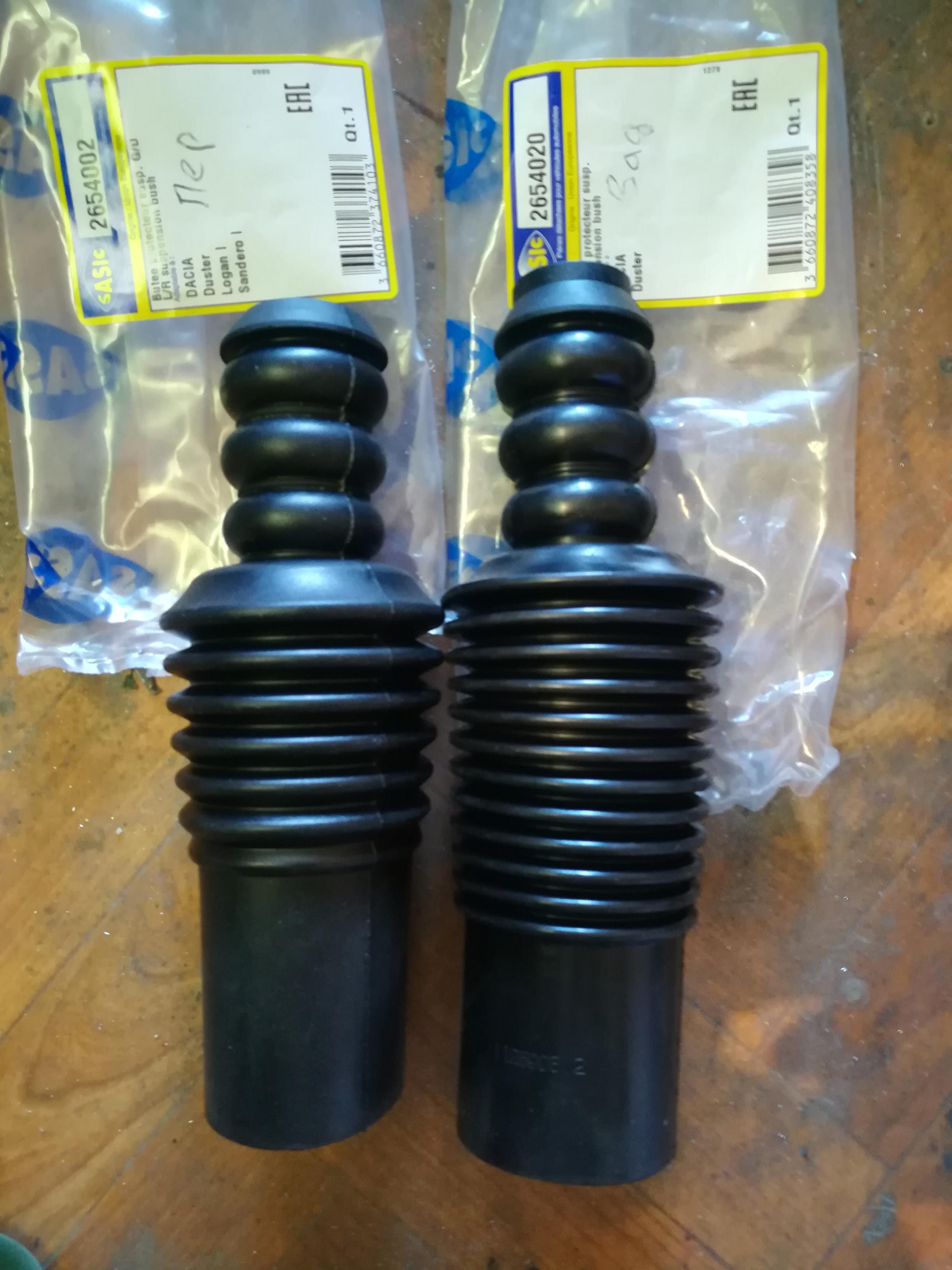

Спасибо! Может тогда подскажите какие из этих передних пыльников на дастер 2.0 4х4 2012 и какие лучше, морозоустойчевие? Передние на 4х2 и 4х4 идут?
"RENAULT 6001549290 – Пыльник (передний)
RENAULT 8200814709 – Пыльник (задний 4Х4)
RENAULT 552406238R – Пыльник (задний 4Х4)
Sasic 2654002 – Пыльник (передний)
Sasic 2654020 – Пыльник (задний 4Х4)"

Targon14, берите сасик - дешевле родных и вполне себе рабочие, передние пыльники у 4х4 и 4х2 одинаковые.

klon
Аватар для klon
Онлайн: klon вне форума
Был(а): 25 дек 2024 10:10
Адрес: Подмосковница
Автомобиль: Privilege, 2.0, 4*4, МКП
Номера и габариты пыльников сасик
