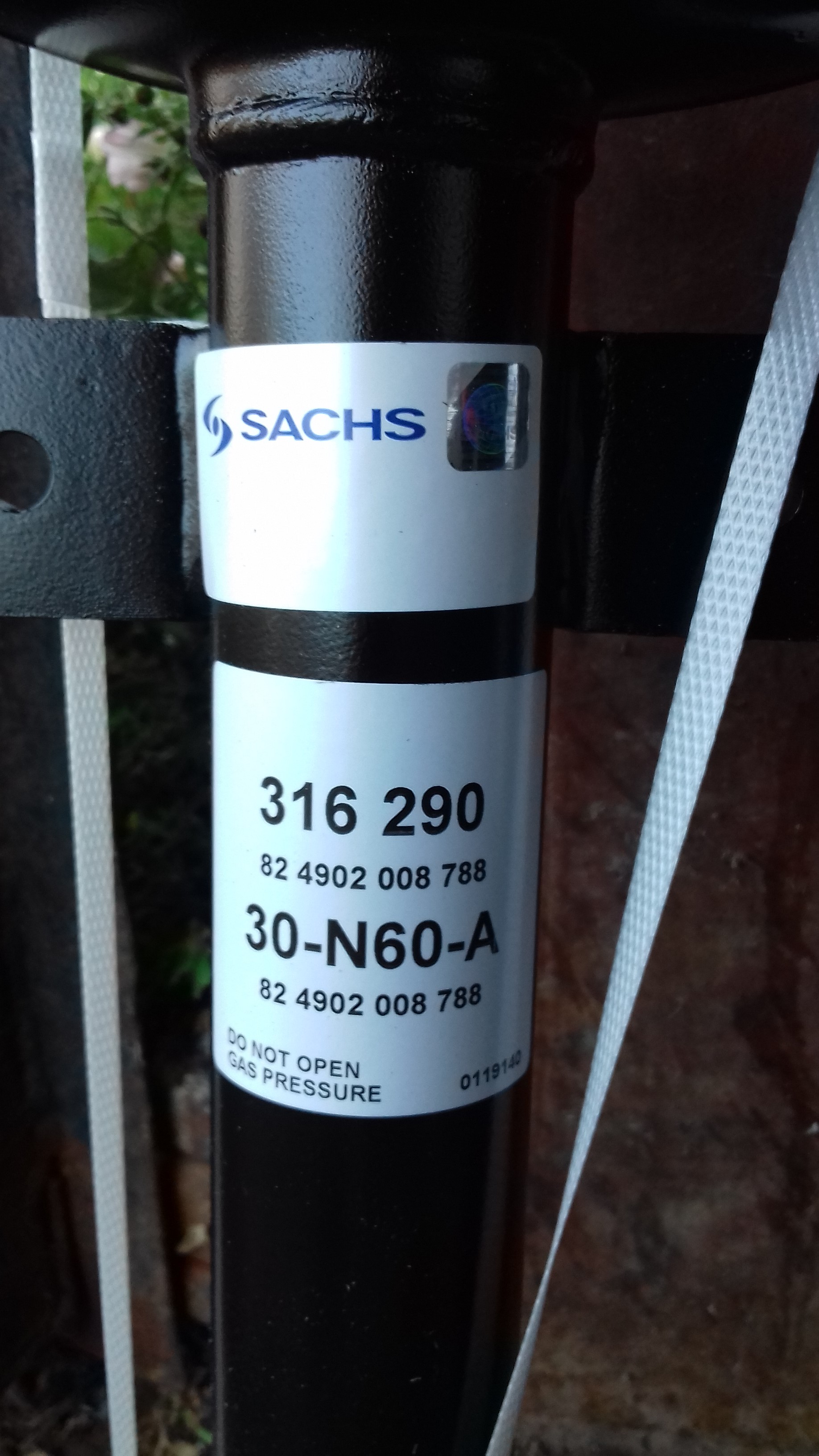

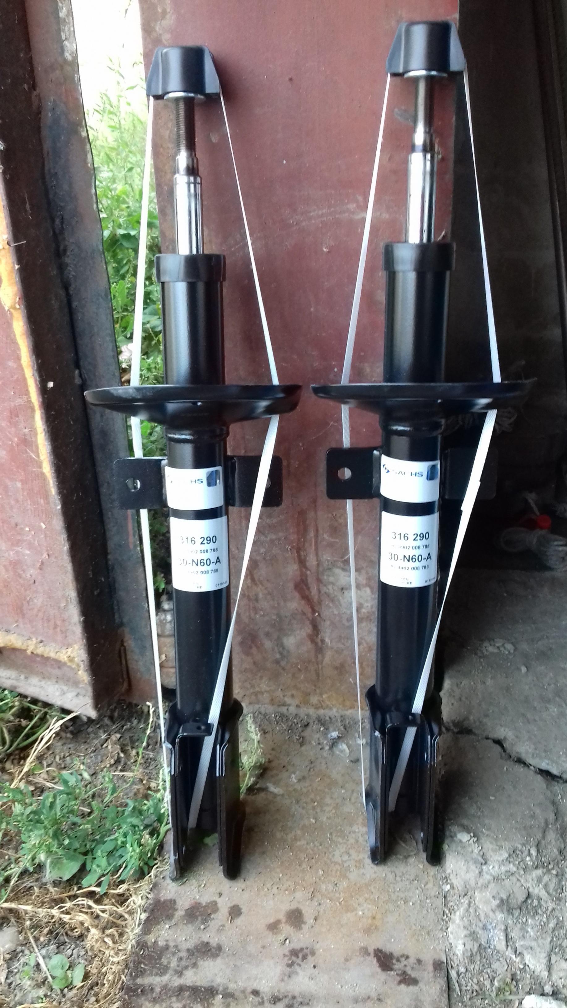

Забрал сегодня стойки, в понедельник начну менять.

Отличные стойки, держак на высоком уровне в том числе с грузом.
Если масленных пятен нет на сальнике, проходят долго.
Единственно зимой в мороз можно убить по ухабам, если следить и прокачивать каждый раз в мороз перед поездкой, газ тормоз, все будя окей.

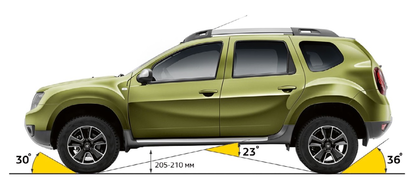

Решил проверить, что там у вас уседается на два сантиметра.
Перед заездом на подъёмник замеряю клиренс крыла, 83см.
Подняли, опустили с подъемника клиренс крыла 85см.
Выехал с подъемника, покрутил рулём, метров 5 здал назад проехал вперёд, замеряю 83см.
Беру далее, подкатным домкратом поднимаю одну сторону, опускаю, замеряю, та сторона которая была поднята 85см, не тронутая 83см.
Нифига себе усадочка
Мне вот родного домкрата нехватает по высоте, только с 5см., бруском.
Благо длинная гидравлика есть и мне хватает.
Ещё сравнил домкрат со Дастером второй фазы, пятно упора меньше и высота подъёма меньше на 2см.
Для второй фазы домкрат укоротили
Напоминаю, Клиренс меряется по самой нижней точке днища.
Со всеми этими замерами не стал искать самую нижнею точку.
Замерил по пороги в районе точек установки домкрата 33-35см.
Так что 2см даёт ход рычагов, при условии, что колеса у машины были вывешены.
Так что байки про усадку, идите детям рассказывайте.
Также советую взглянуть на этикетку родного домкрата, там указана высота максимального подъёма этого домкрата, проблема взглянуть на этикетку
Замерить клиренс по низу порогов проблема, наверное у всех пороги на разном уровне установленны
Такое впечатление, только Дастероводы едут в колее по крыло или от ступицы до крыла, нормальная такая колея по крыло 85см или от ступицы до крыла 50см

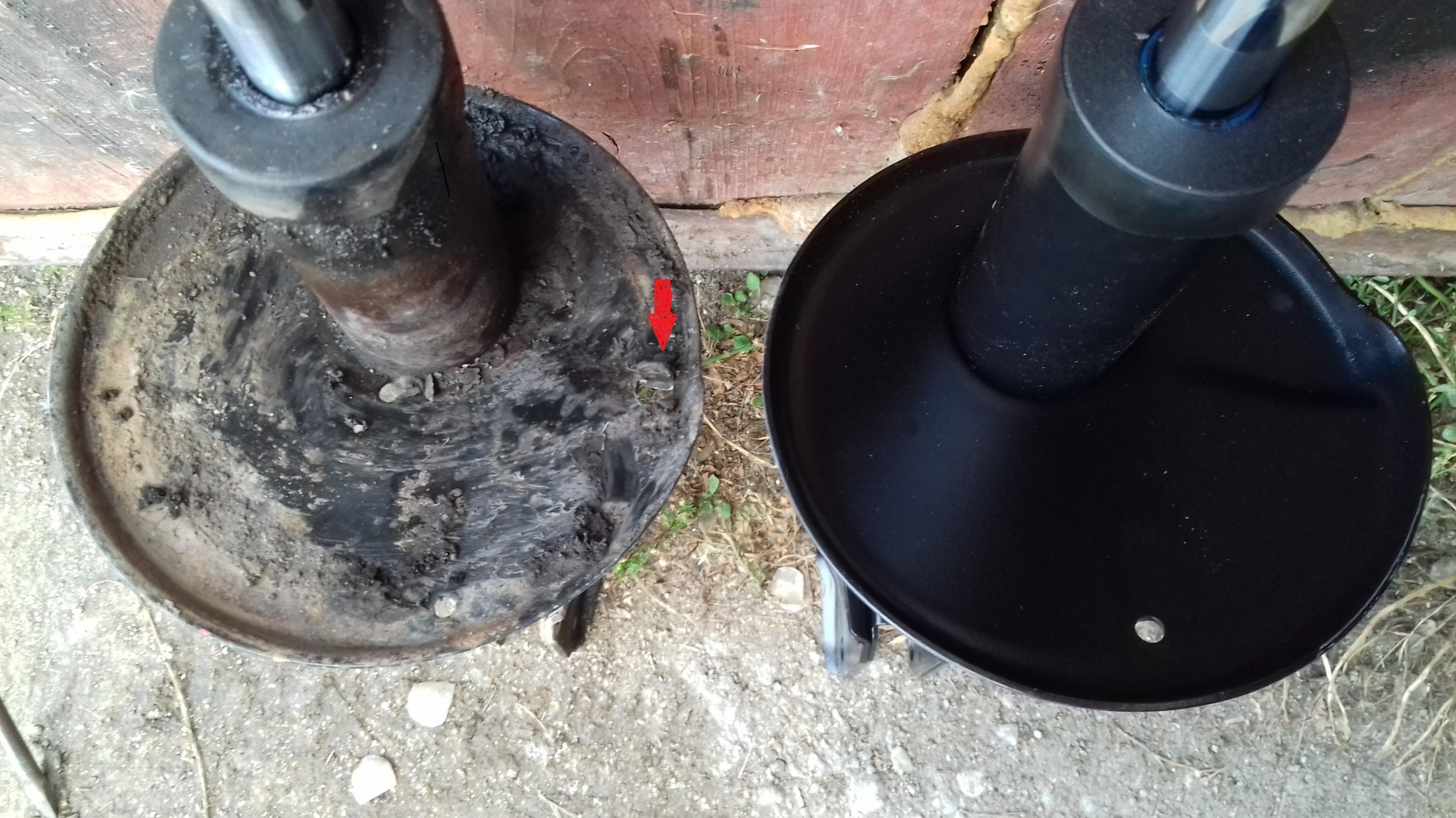

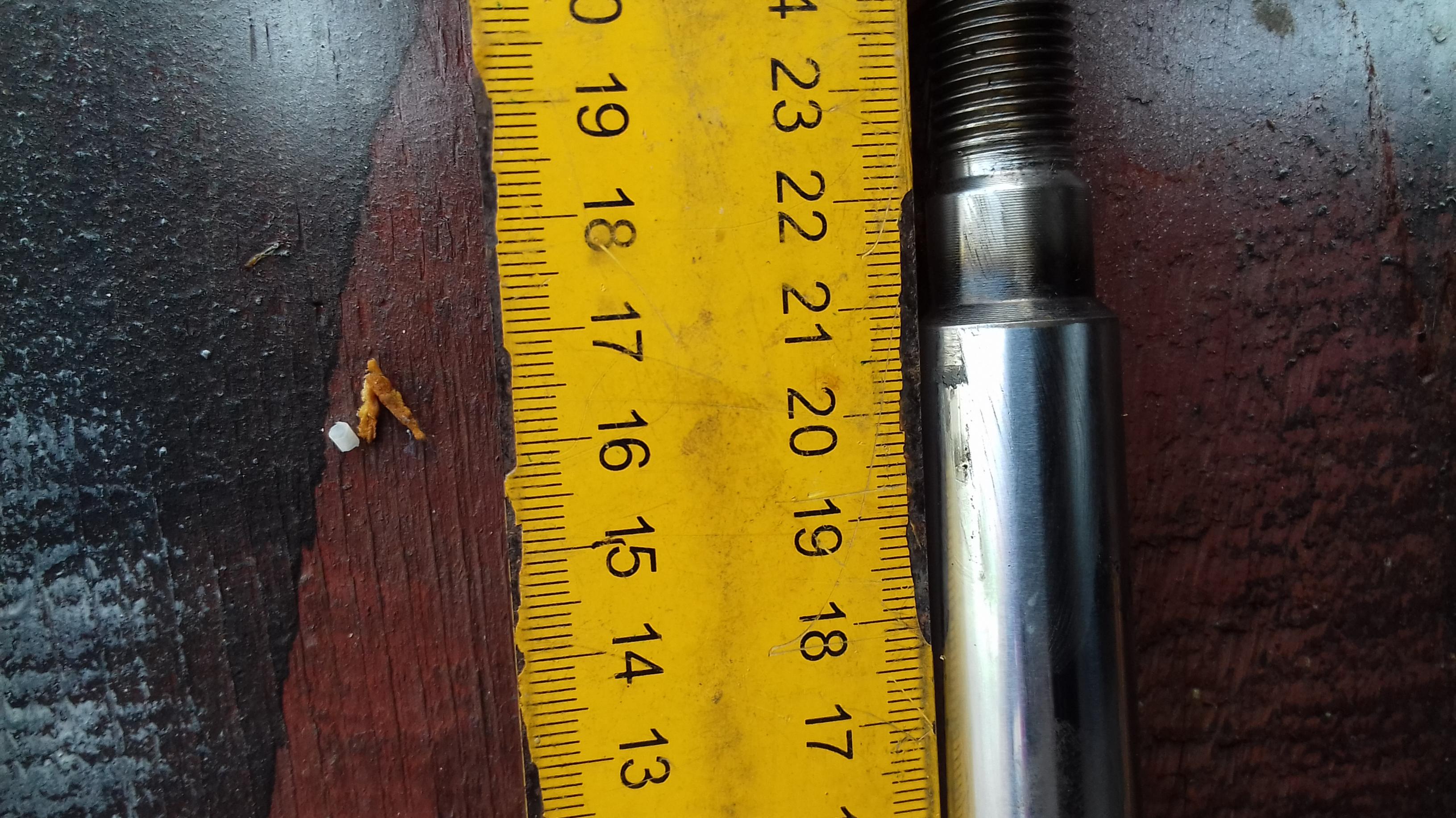

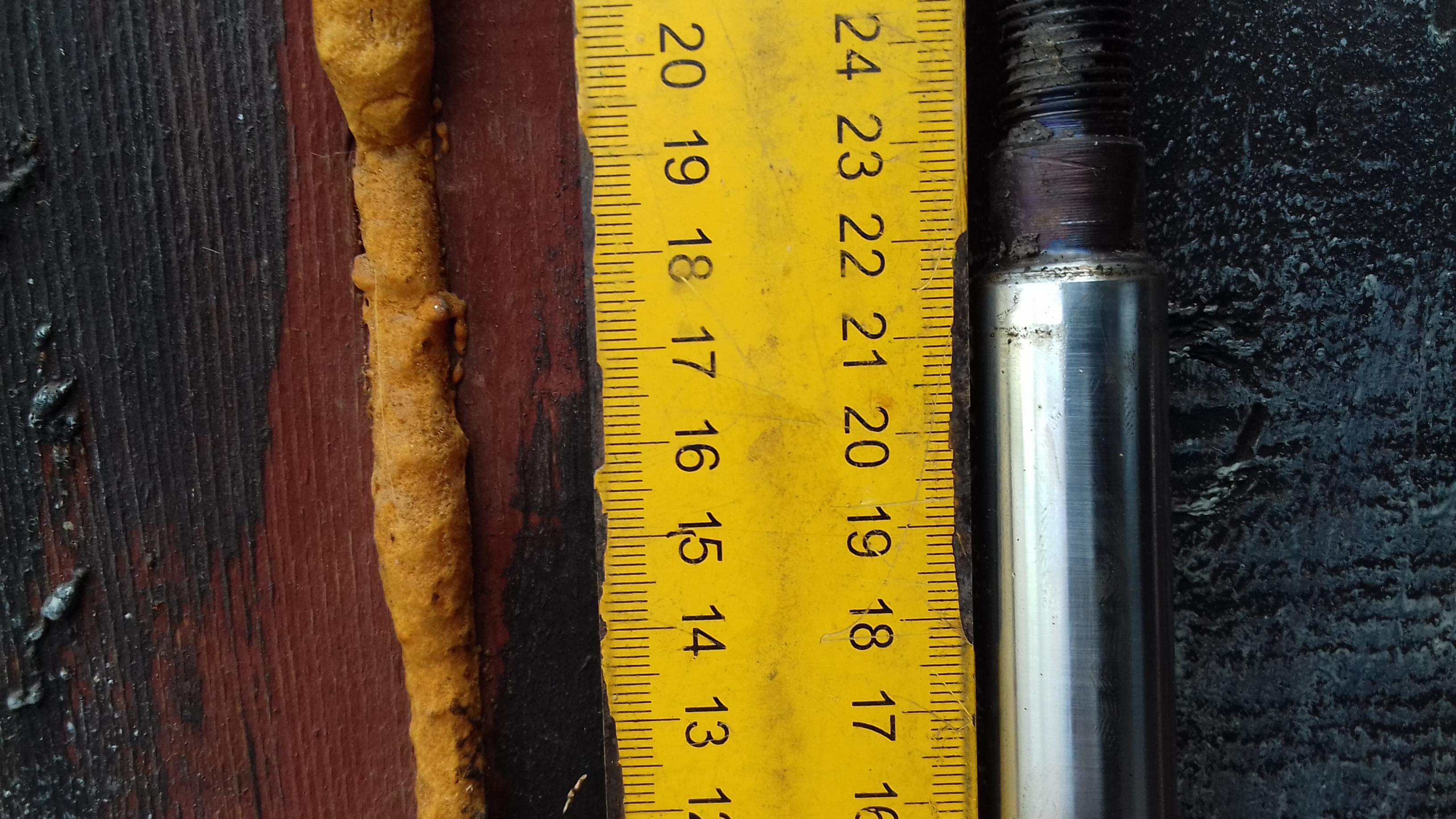

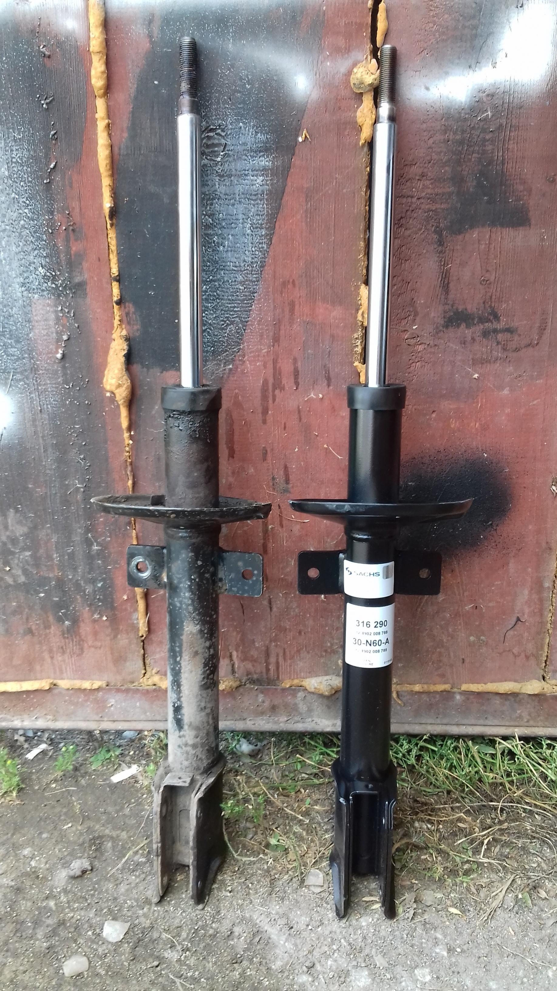

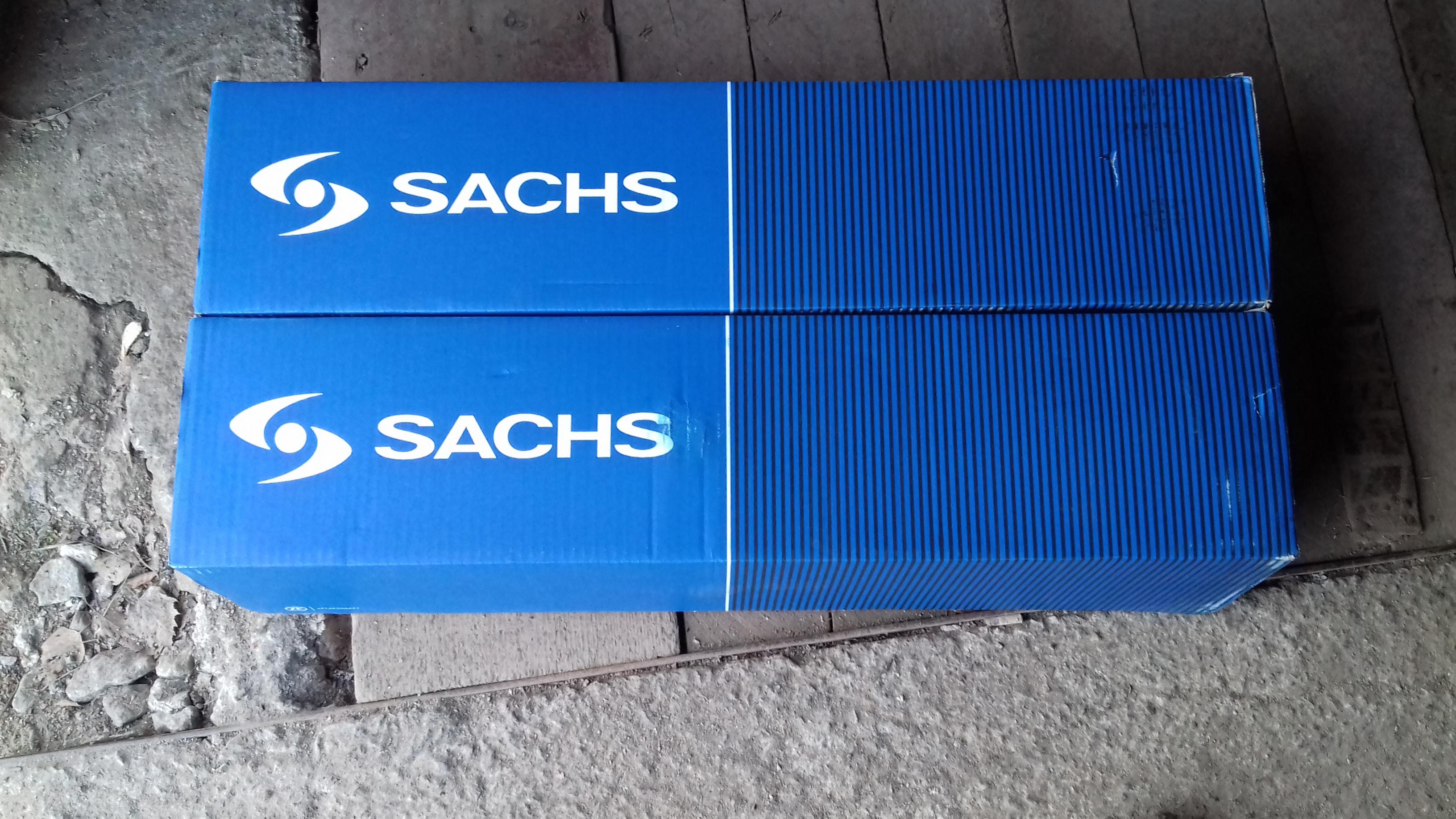

Вот сравнил амортизаторы, у родного шток чуть чуть больше выходит, у нового ограничителя под пружину нет, пометил красной стрелочкой. Одну стойку поставил.

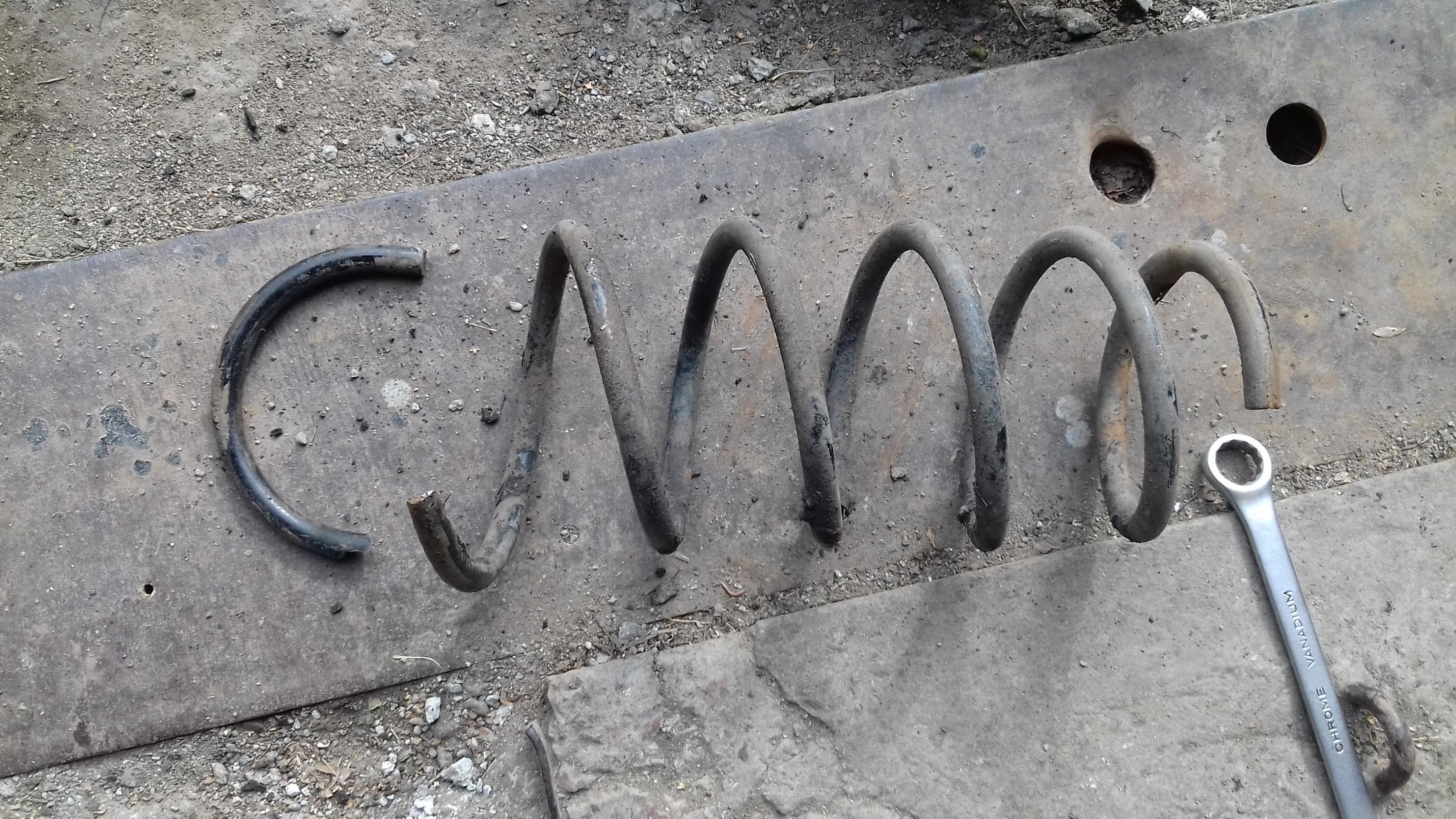

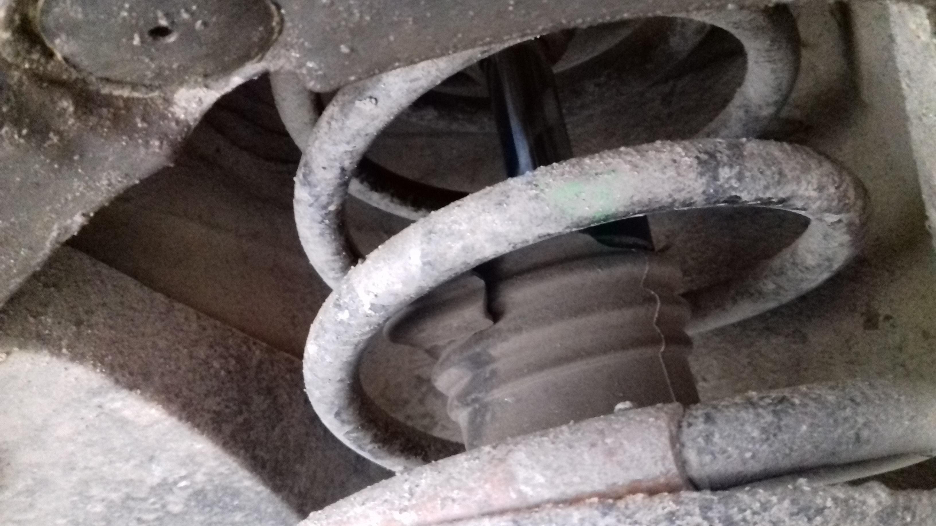

Вчера одну сторону перебрал. Сегодня пошел вторую делать, ииииии приехал. Какие пружины купить? чтобы были такие же как оригинальные по жесткости?
