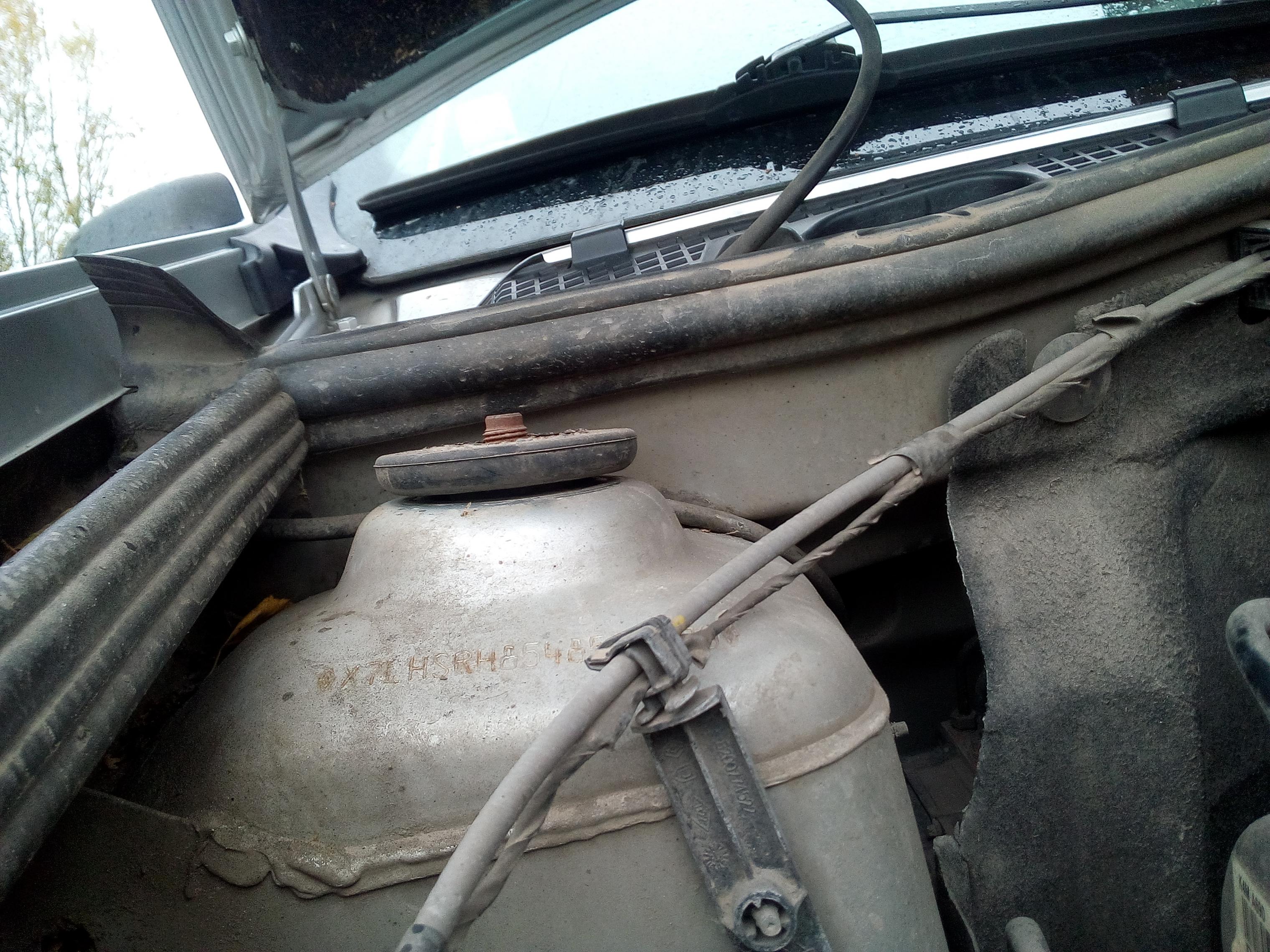

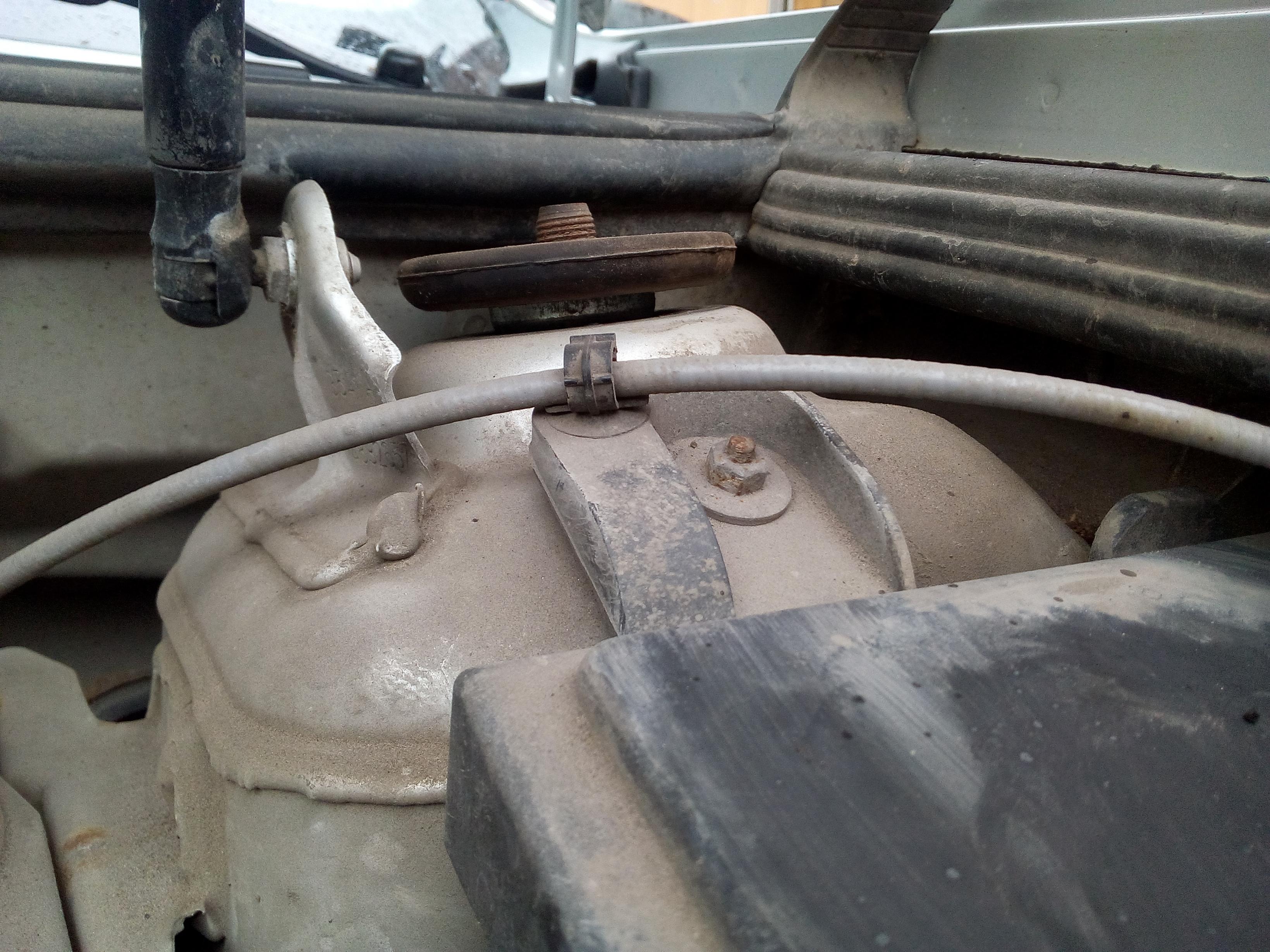

Приветствую. Подскажите, пожалуйста, - так и должно быть что левая стойка сильнее правой вверх выходит?
НЕТ, так не должно быть ! Такое впечатление что нет верхней опоры у левой стойки или опора сильно деформировалась !

И руль в среднем положении, при повороте руля опоры выдвигаются по разному

Сообщение от ПАЛЫЧ-257 Посмотреть сообщение
Руль в среднем положении (колёса прямо). Машина на ровной поверхности.
---------- Добавлено в 21:52 ---------- Предыдущее написано было в 21:51 ----------
Сообщение от Борян Посмотреть сообщение
Какие причины могут быть?

Нет опоры стоек на замену, пару.

Опора резиновая , могла и подразвалиться, в общем смотреть надо ..
