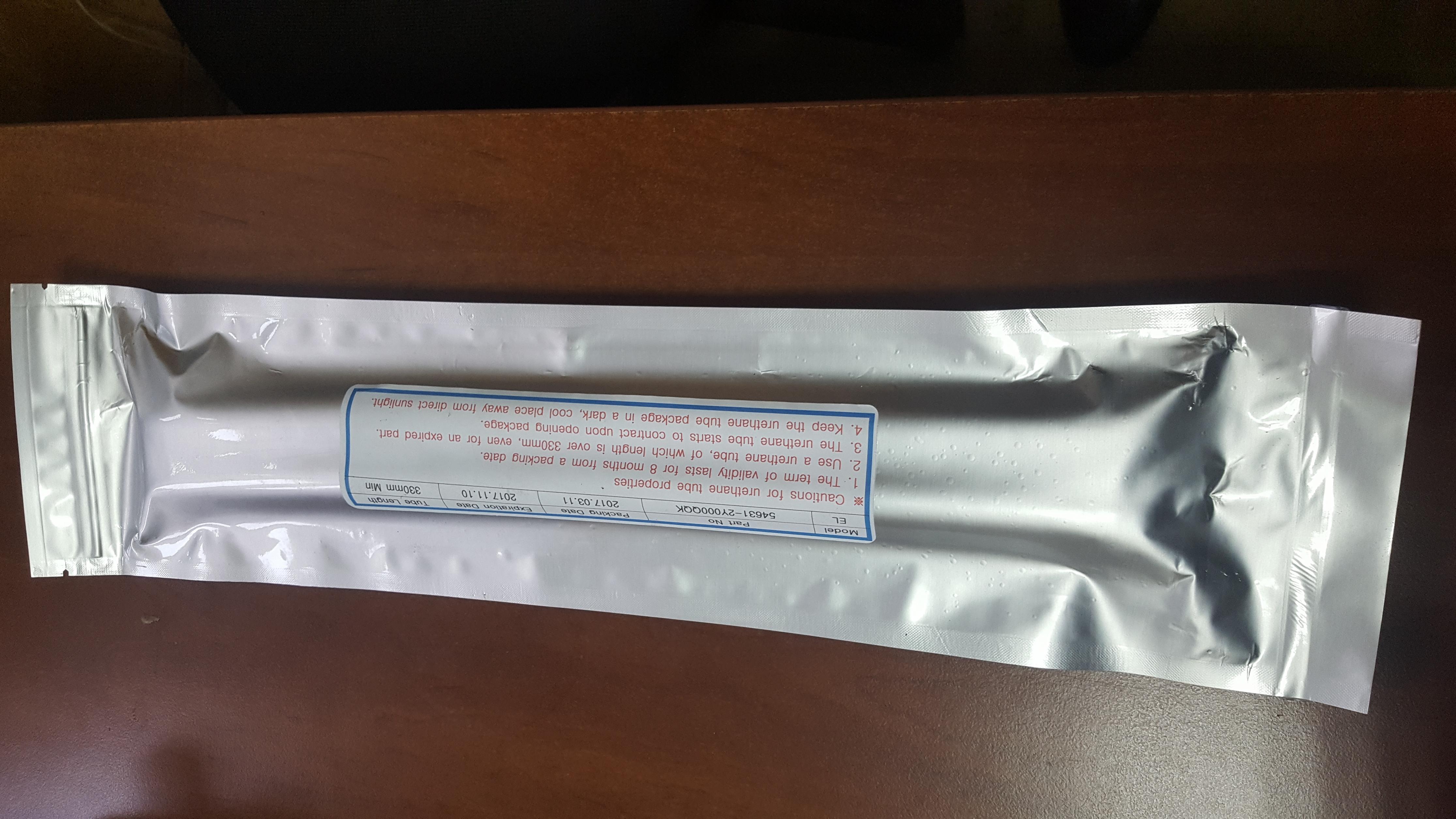

"Трубки" (накладки) на пружины:
длина 330 мм, находятся в спец. растворе - и на виток пружины залетают со свистом.
Но потом усыхают и обтягивают.
Парт номер 546312Y000QQK
SS20
Парт номер SS64107
RENAULT
540686506R - Накладка пружины защитная

еще такой вопрос, из шапки: сколько штук нужно накладок на пружины если будет 4 пружины новые? если те что в растворе 330 мм это на сколько пружин, накладки ставятся на 2 края верх и низ пружины? кто ставил и сколько брать по длинне?
Старый 26.01.2020, 15:08   #5297
Hudozhnik
Аватар для Hudozhnik
Онлайн: Hudozhnik на форуме
Имя: Мурат
Адрес: Ufa
Автомобиль: Knewstar White
330 мм - это пара, на одну пружину
чрезвычайно рекомендую, цена сейчас сильно упала, качество будет лучше оригинальных трубок, растрескивающихся со временем
