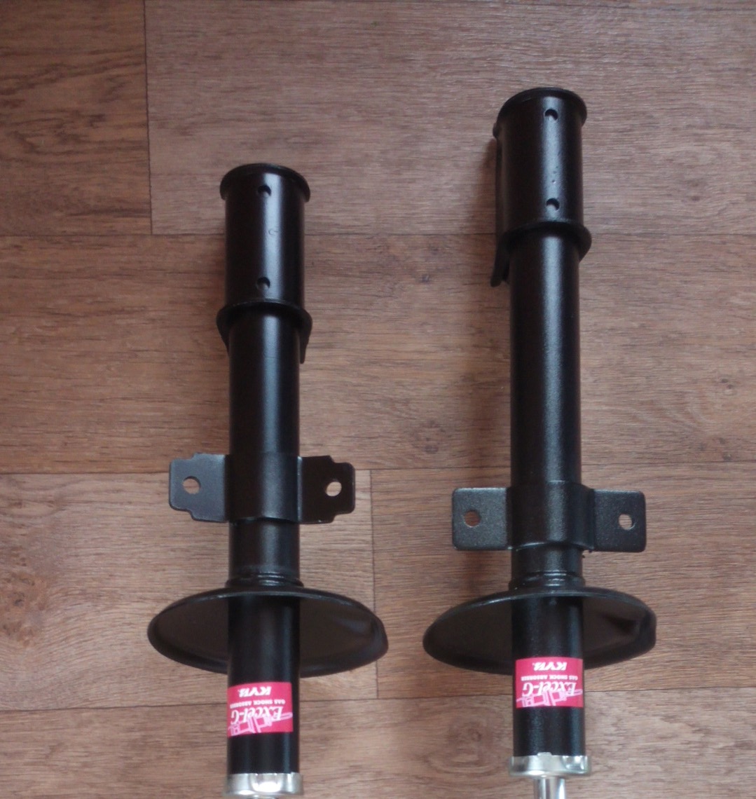

По замерам каябы
передний общая длина 71см
задний - 62см
т.е. явно не 4,5см
https://www.drive2.ru/l/473813096587067588
Зачем мерить со штоком да ещё выдвинутым?
Я про один корпус без штока?
А в корпус можно вставить картридж, не думали?
Или собранные с пружинами и опорой замерить?

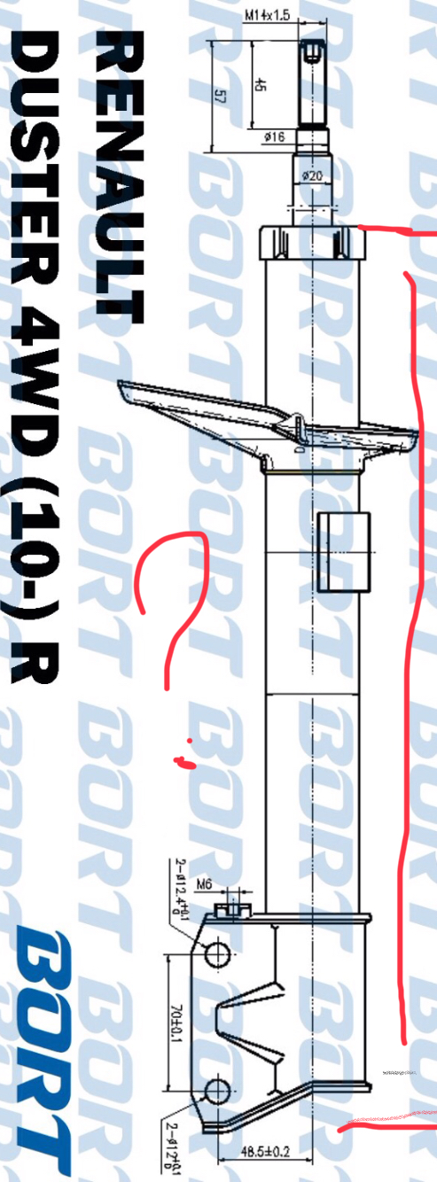

Сообщение от quq Посмотреть сообщение
т.е. лифт без проставок! стойки стаба только подобрать.
Вот об этих размерах, где чего приварено и возможно ли сделать манипуляции с картриджами?
Вообще должна быть знакомая тема?, или как?
