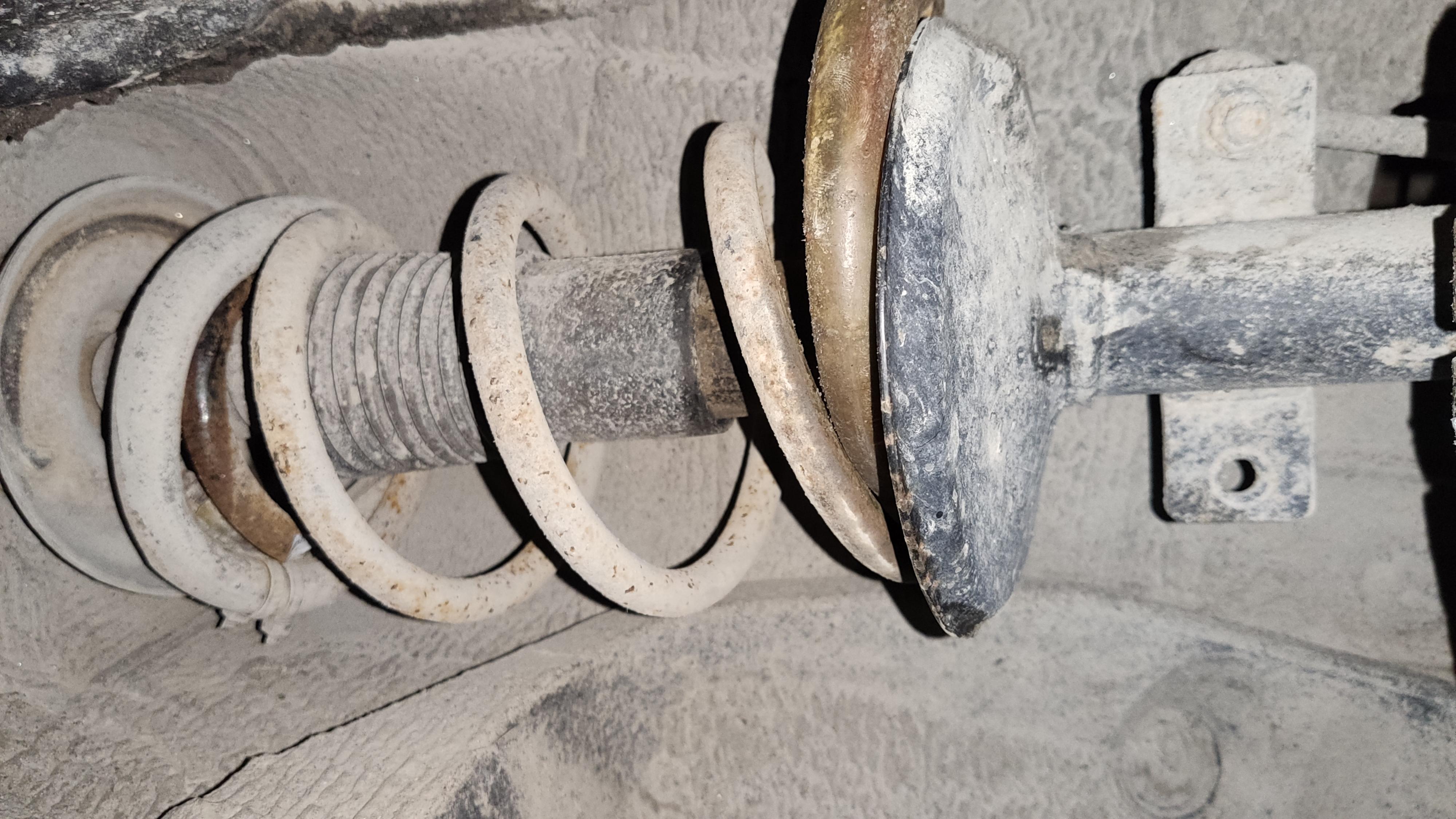

Выработка чашки от голой пружины 1-1,5мм. Коррозия самой пружины дала её деформацию, руль влево был, виток более плоский
Поставил новые, верхние витки пружин в SS20 обул.
Там 2мм тут 2мм, по крохам прибавка в просвете))
Да и исключить деформацию чашек на кручение, помимо коррозийной.
И самое главное, в платном боксе всборе перекинул и делов
Из всего сказанного , плюсую только верхние витки в ss20!

А что, верхние чашки ниипически дорого стоят чтоб кроить??  В старых чашках SS20 долго не протянут, как и пружины!
Время-деньги. Особенно если сам делаешь, а не как в сервисах, с грязью и песком собирают. Новые детали лучше старых.

Сообщение от hiker51
Тоже делаю сам, но в необходимости замены чашек смысла не вижу, и вы меня тоже не убедили. Родные чехлы на нижних витках за 100000 км пробега живы и здоровы!

Вчера под небольшой диагоналкой припарковался и лопнула пружина Фобос сзади справа. В двух местах сломана. Ставил их в конце весны 2018, до этого тоже Фобосы были и одна так же лопнула, при схожих обстоятельствах. Кстати каябы сзади померли похоже, в январе 2018 их ставил.
Блин зачем я сдал всё тогда в металл, щас бы не пришлось новый комплект назад покупать.
Сейчас в 100 км от дома, хз как ехать по трассе домой в понедельник.

Видна очень сильная коррозия пружин, плохая покраска- одна из причин, помимо закалки металла. У меня передние штатные от верхней чашки загнулись в месте наибольшего контакта, по коррозии, но остальная покраска как на новых. А задние штатные менял по обломам нижних витков.
Сейчас установлены фобосы 2перед и задние. Пока нормально.
Но поставил проставки 20мм 30мм полиуретан, тк передние на 10мм завышают. Буду наблюдать.
Ехать вам с такой пружиной нельзя, добьёте аммортизатор, вкатить что-нибудь подходящее по размерам из б/у на разборках, даже с передка пойдут на время.
Тут недавно под окном на стоянке форд фьюжн стрельнул пружиной передней, по камере видно как дёрнулся и просел, по звуку как выстрел было... Так что обычный случай.
