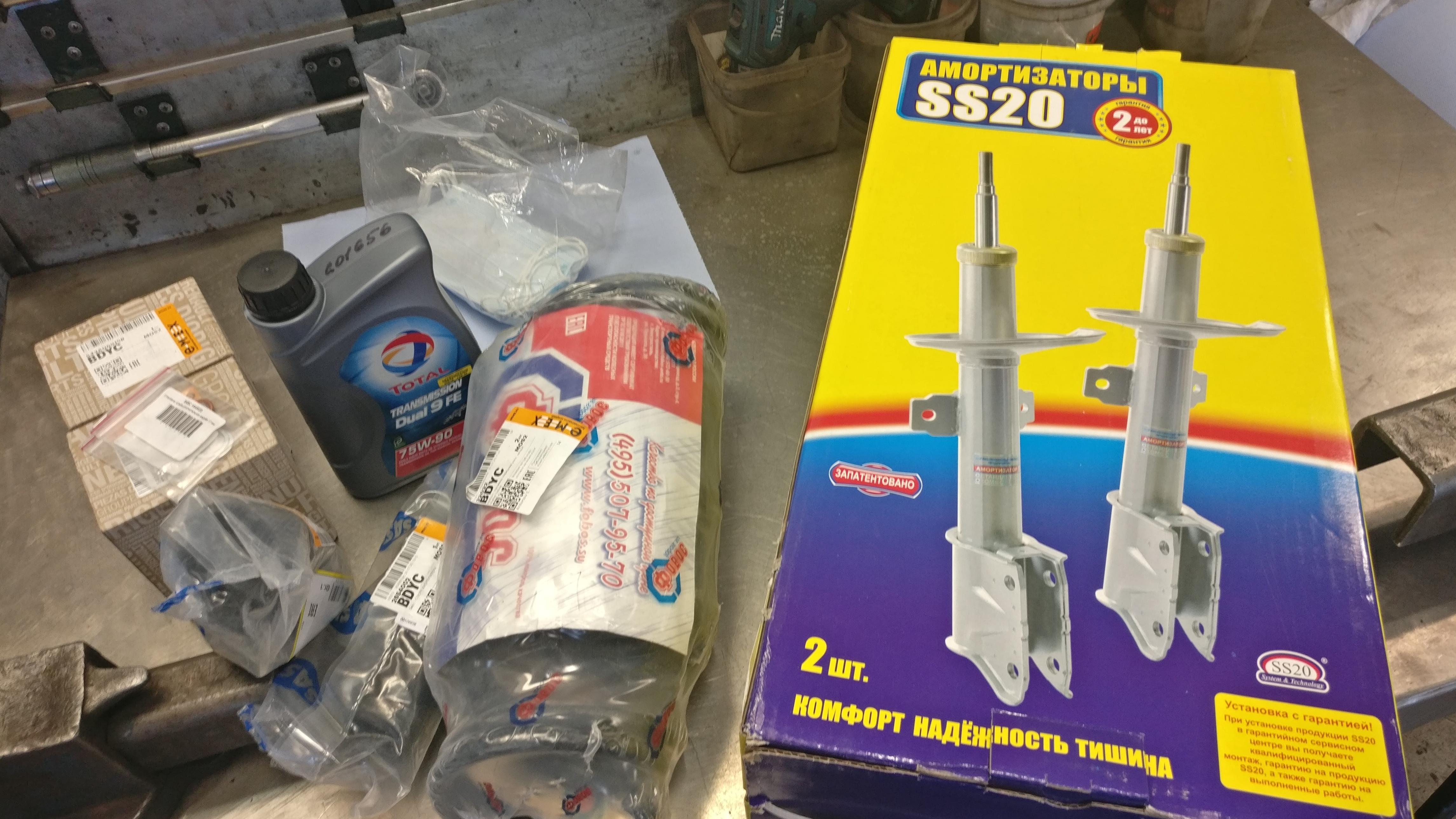

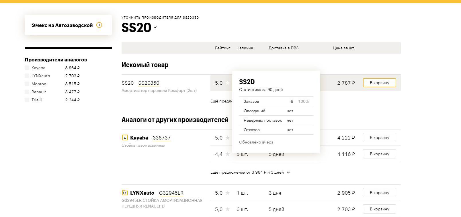

Цена 1 штуки: ~2800р.
SS20349 Амортизаторная стойка передней подвески Стандарт для а/м Renault Duster.
SS20350 Амортизаторная стойка передней подвески Комфорт для а/м Renault Duster.
SS20351 Амортизаторная стойка передней подвески Шоссе для а/м Renault Duster.
SS20352 Амортизаторная стойка передней подвески Спорт для а/м Renault Duster.
SS20353 Амортизаторная стойка задней подвески Стандарт для а/м Renault Duster.
SS20354 Амортизаторная стойка задней подвески Комфорт для а/м Renault Duster.
SS20355 Амортизаторная стойка задней подвески Шоссе для а/м Renault Duster.
SS20356 Амортизаторная стойка задней подвески Спорт для а/м Renault Duster.
Применяемость.
Передние стойки Renault Duster (OEM 543028126R, 543025648R, 543026656R)
Задние стойки Renault Duster для полноприводных версий а/м (OEM 562103964R, 8200811407)
Передние и задние амортизаторы SS20 для автомобиля Renault Duster выпускаются в четырех вариантах настройки демпфирования: «Стандарт», «Комфорт-Оптима», «Шоссе» и «Спорт». Благодаря этому каждый водитель может выбрать для себя оптимальный вариант, который подходит для конкретных условий эксплуатации, весовой нагрузки, предпочитаемого стиля вождения.
«Стандарт» — наиболее мягкие по настройкам амортизаторы, отличное решение для тех, кто предпочитает мягкую подвеску, плавность хода автомобиля, спокойное передвижение. Данная настройка амортизаторов подходит для повседневной эксплуатации преимущественно в условиях города. Амортизаторы «Стандарт» имеют настройки очень близкие к штатной настройке, и подойдут для водителей, которых устраивала штатная подвеска нового автомобиля.
«Комфорт Оптима» — оптимальное решение для спокойной и активной езды по городу и трассе, со сбалансированным сочетанием плавности хода и управляемости. В настройках амортизаторов «Комфорт Оптима» увеличено сопротивление отбоя амортизатора на дроссельном и клапанном режимах, при сохранении усилий сжатия на уровне амортизаторов «Стандарт». Таким образом, амортизаторы «Комфорт Оптима» сохранят высокий уровень комфорта на уровне щтатных амортизаторов и одновременно с этим уменьшают раскачивание кузова при выполнении маневров или проезде неровностей на высокой скорости.
«Шоссе» — отличное решение для активной, динамичной езды по городу и трассе. Контроль и уверенность на любой скорости. Наилучшая управляемость и приемлемая плавность движения. Хорошее решение для загородных дорог и активного вождения.
«Спорт» — максимально жесткие на сжатие и на отбой амортизаторы обеспечивают максимальный контроль над автомобилем даже в экстремальных режимах движения. Отличное решение для тех, кто использует автомобиль в тяжелых условиях и с большой загрузкой. Также настройки «Спорт» подойдут на автомобили укомплектованные шинами увеличенного размера (массы).
заказал себе вот такие:
как придут, буду ставить с пружинами фобас 32032.
да и ценник на них ниже чем на оригинал.

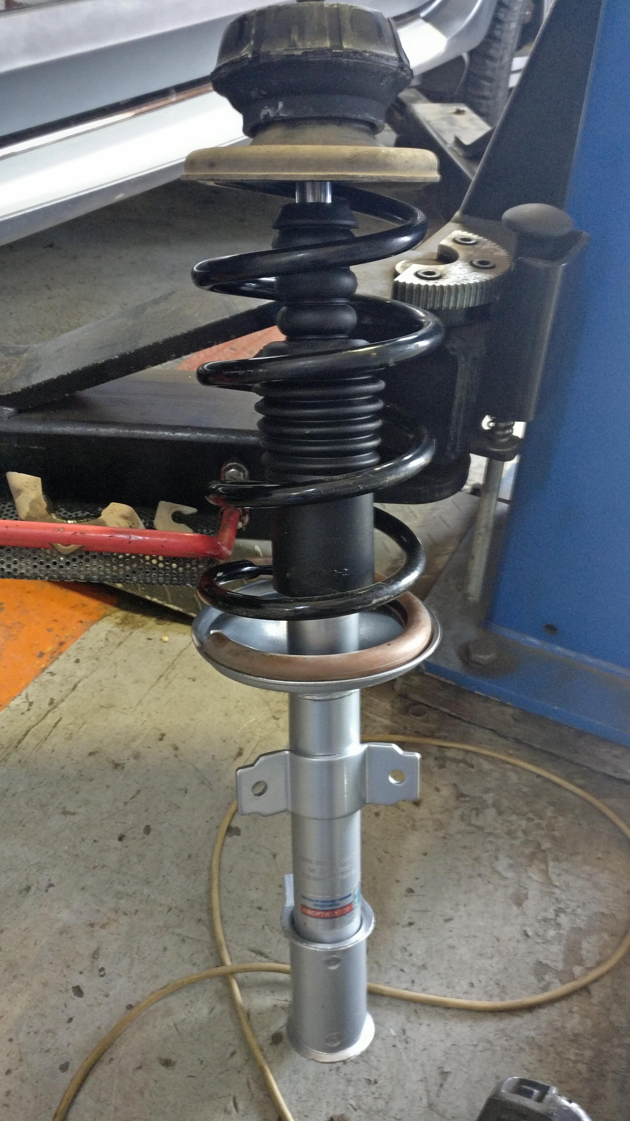

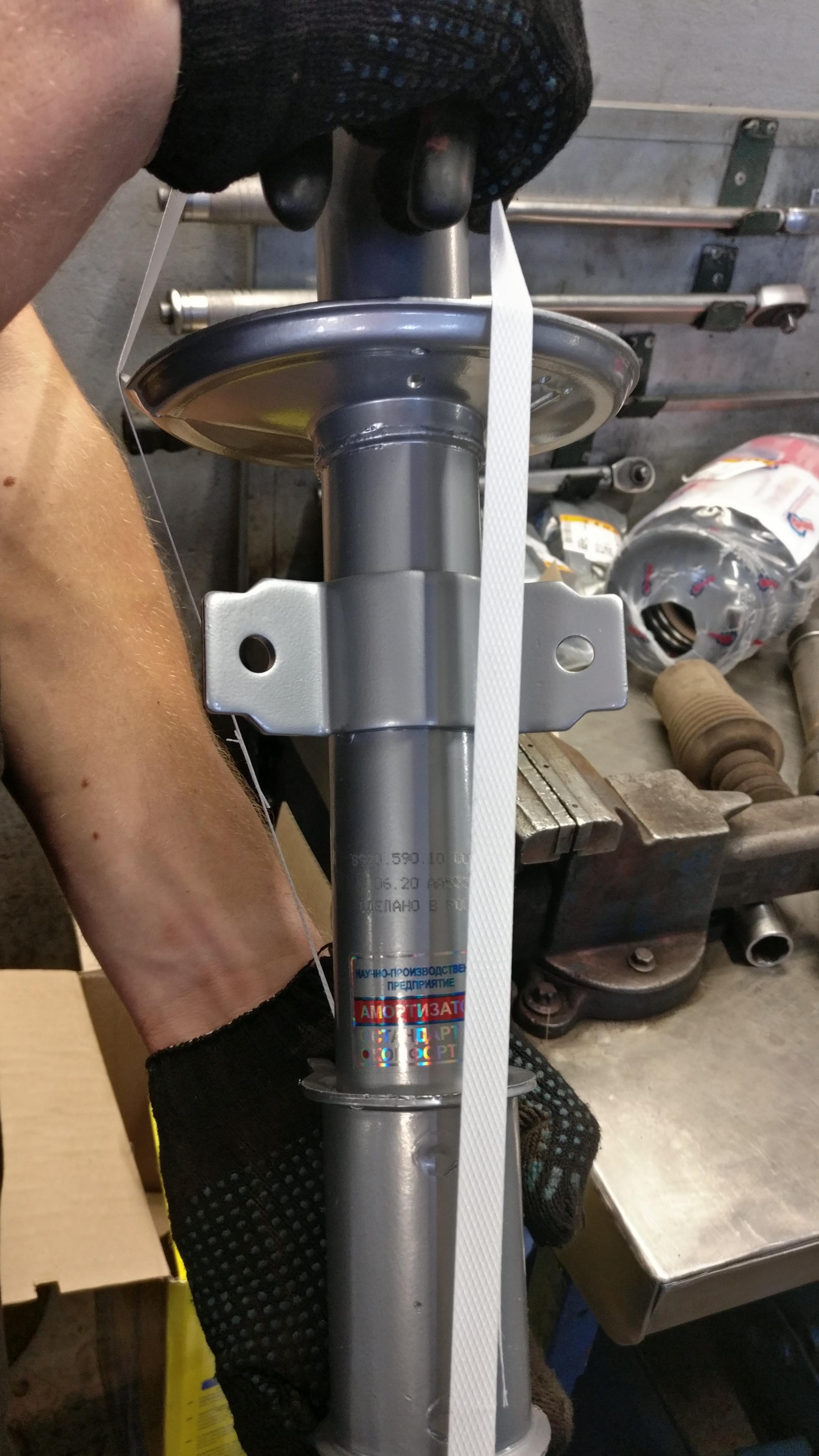

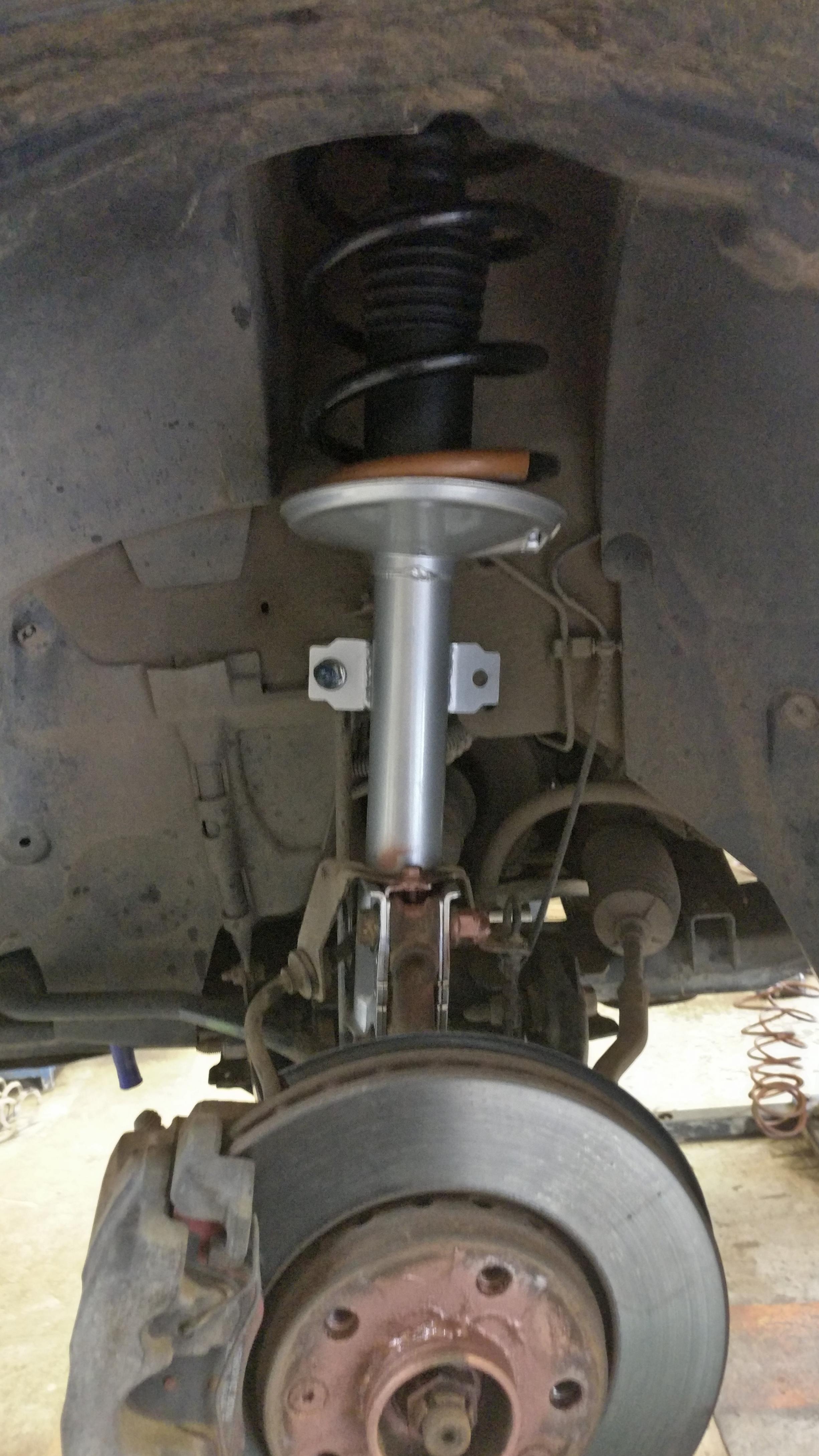

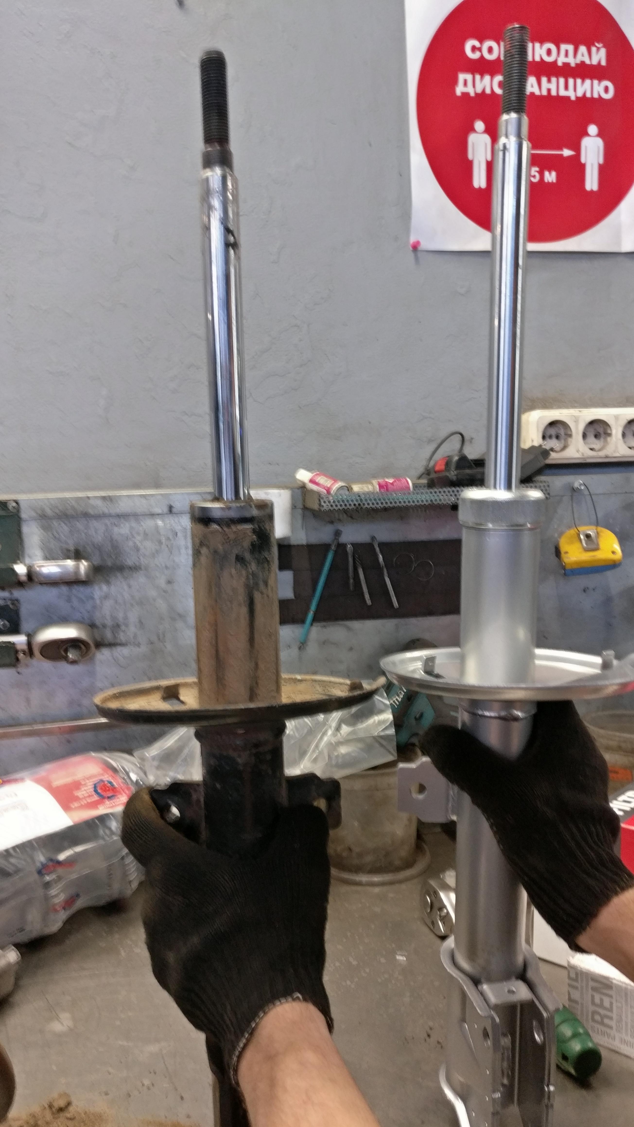

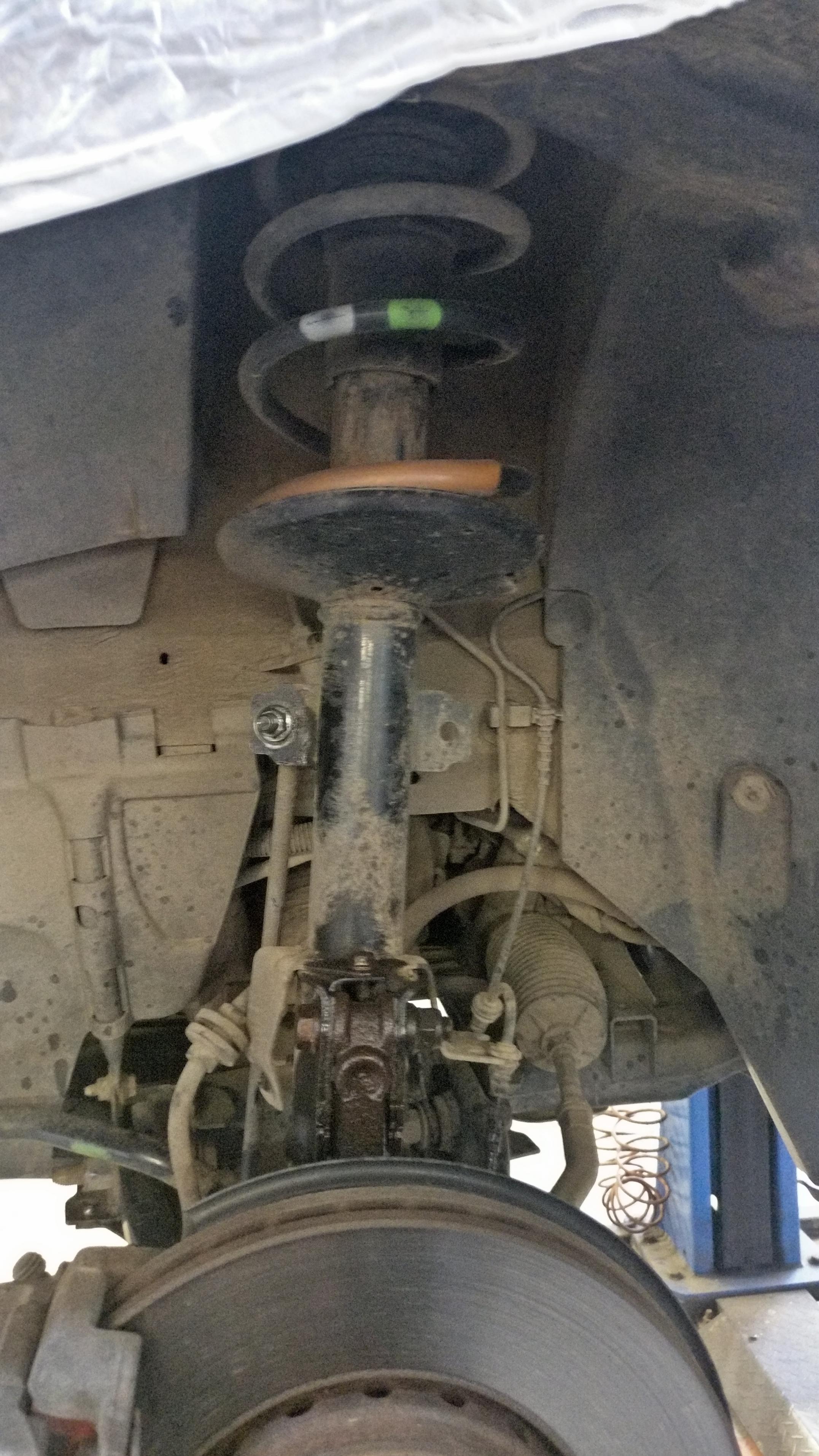

Ну вот и настал тот день по установке передних амортизаторных стоек марки SS20 серия SS20350 (комфорт) в совокупе с пружинами фобас 32032. Сравнил штатный амортизатор с SS20, шток стоек SS20 чуть длиннее примерно на 1,5 - 2 см. визуально, замеров не делал. Установку проводил в ТЦ Лорант. Кстати, сделали все быстро и оперативно. за что отдельный респект.
Так вот, проездил я сегодня порядка 80 км на обновке, что сказать, (пока эйфория, но это временно) очень понравилось как ведет себя передок автомобиля, да и корма не отстает (так как ранее менял тоже аморты с пружинами).
да, стало пожеще, по неровности и лежащие полицейские проезжает отлично. как бы это сказать, появилась упругость, дорогу держит отлично.
Вообщем будем смотреть, что, чего и как и сколько прослужат.

DergaevO, на отбой как?
Старый 23.08.2020, 19:22   #5512
DergaevO
Аватар для DergaevO
Онлайн: DergaevO вне форума
Был(а): 13 мая 2025 09:57
Адрес: Московская область
Автомобиль: Duster 2.0 Privilege 4x4 AКПП, ESP
Отлично. ничего не бьет. не стучит. отбоев нет.
На неделе поеду на дачу , посмотрим как себя будут вести на грунтовке.

DergaevO, опоры новые ставил?

Сообщение от Serg_iz_Kolomny Посмотреть сообщение
Сколько по деньгам все это вышло?
В чуть больше 20ки, запчасти.
---------- Добавлено в 01:01 ---------- Предыдущее написано было в 01:01 ----------
На фото явно не новая.
---------- Добавлено в 01:13 ---------- Предыдущее написано было в 01:01 ----------

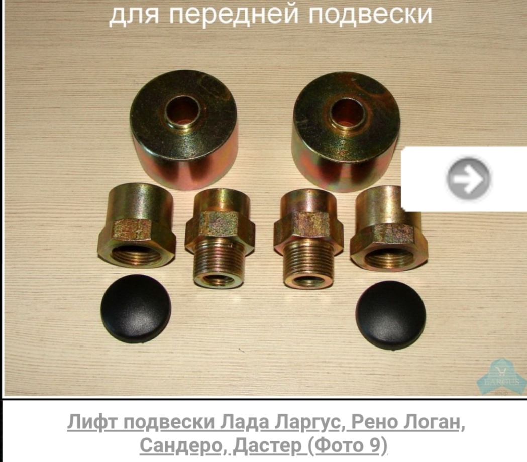

Если шток длиннее, понятное дело с длинным штоком наверное без стяжек одеть можно, поэтому быстрее собрать, до отбоя надо на ходу будет взвеситься через какой-нибудь лежачий бугор.
По фото так корпус повыше тоже.
С коротким штоком отбой чаще будет, если спрыгивать с колдобин или трамплинах на полностью вывешенных, короткий шток полностью разжаться пружинам не даст, особенно тем которые стягивали, а значит ход будет ограничен.
С длинным штоком ходов на отбой больше.
Если сравнивать такие стойки то с собранным стоком нужна разницу смотреть.
На моем перед без стяжек собран, на передние пружины хватало руками нажать опору, чтоб гайку одеть, зад вообще без всякого нажатия пружины собирался.
Для лифта сверху ещё опору добавляешь и получаешь лифт.
Все легко и просто.
В отличии от логановских 20мм проставок, которые ставятся под опору, нужна дополнительно сжать пружину на эти 20мм., чтоб гайку одеть.
Без стяжки пружин дополнительно ещё на 20мм гайку не одеть.

Как вы дополнительно сожмете пружину если она находится под чашкой, а втулка проставки ставится на чашку? Сама чашка же упирается в отбортовку штока.
Новые, ремкомплект 543A06915R

Сообщение от klon Посмотреть сообщение
Если вы не поняли о чем я.
То нужно просто попробовать собрать, без проставки и с проставкой, между опорой и чашкой.
Попробую ещё раз обьяснить, на многих авто.
Пружина сжимается стяжками, чтоб нажевить опорную гайку за шток, одеваем сжатую пружину на стойку, сверху чашку, просовываем шток с резьбой в отверстие чашки, ставим опору с опорникоком и закручиваем гайку удерживающею опору и всю сборку.
А с проставкой нужно ещё дополнительно сжать пружину на 20мм.
Тоесть шток с резьбой пройдёт через чашку удержания пружины и ещё должен пройти отверстие в проставке 20мм., чтоб нажевить опорную гайку с опорой и опорникоком, нужно ещё сжать пружину на 20мм.
А для этого могут понадобиться специального размера стяжки и пляски.
Или гидравлическая пневмо стяжка для пружин, сбора и разбора стоек, только это в хороших сервисах.
Открою небольшой секрет для умельцев, я использовал и советовал стяжки (ремни) для крепления груза.
Стойка разбирается и собирается быстрее некуда, чем крутить гайки или искать стяжки нужного размера.
Следующий вариант обратиться в сервис и не нужно голову ломать и напрягаться.
