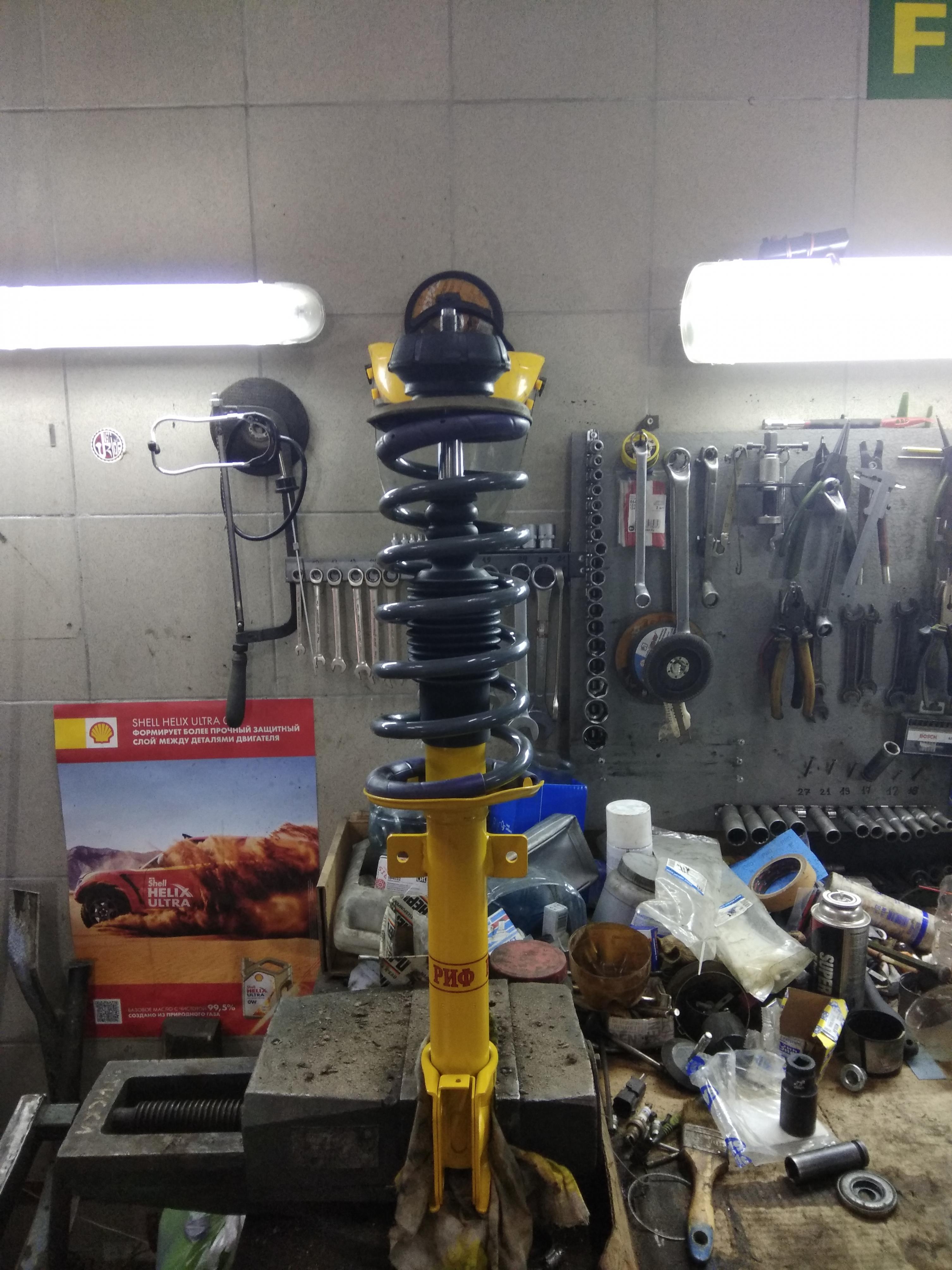

Завтра поутру буду менять задние пружины Фобос на Риф.
Фобосы ставил год назад без стяжек, дожимал гайкой.
Риф наверно придётся чутка сжать, на каждой пружине натянут ещё спиртовой комплект шкур от КИА-Хюндай (оба конца пружины) стяжки взял.
Гайка на 27 нормально снимается удлиннённой модифицированной головкой под квадрат 1/2, подрезанной болгаркой под захват рожковым или разводным.
Придерживаем шток шестигранником, вроде на 6 мм, то же касается и снятия амморта с машины, трубчатым сквозным ключём на 21мм (верх его под рожковый ключ) и шестигранником, откручиваем верхнюю гайку.

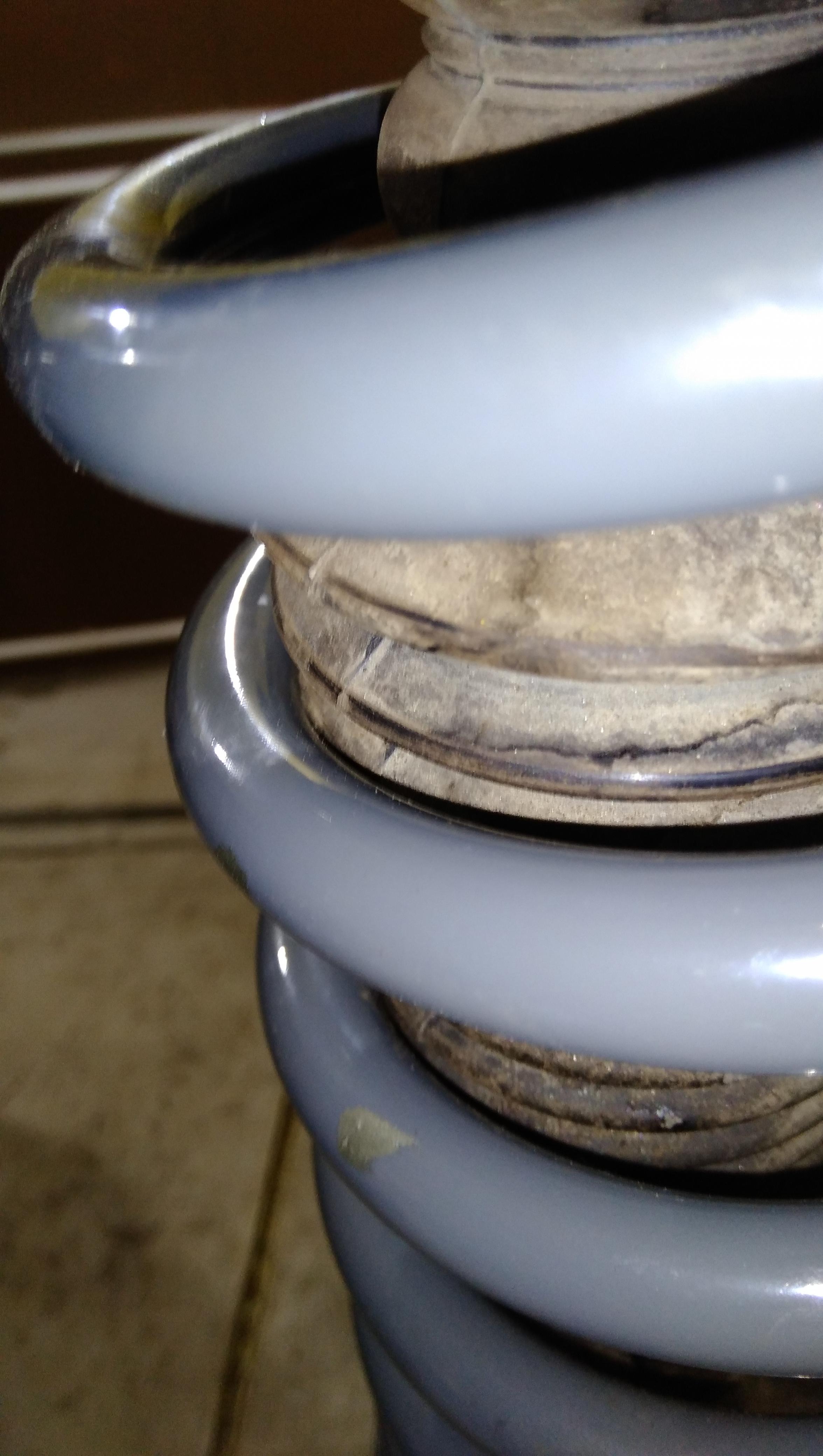

Я правильно понял, что ты будешь на стоковые амо ставить пружины от Риф?

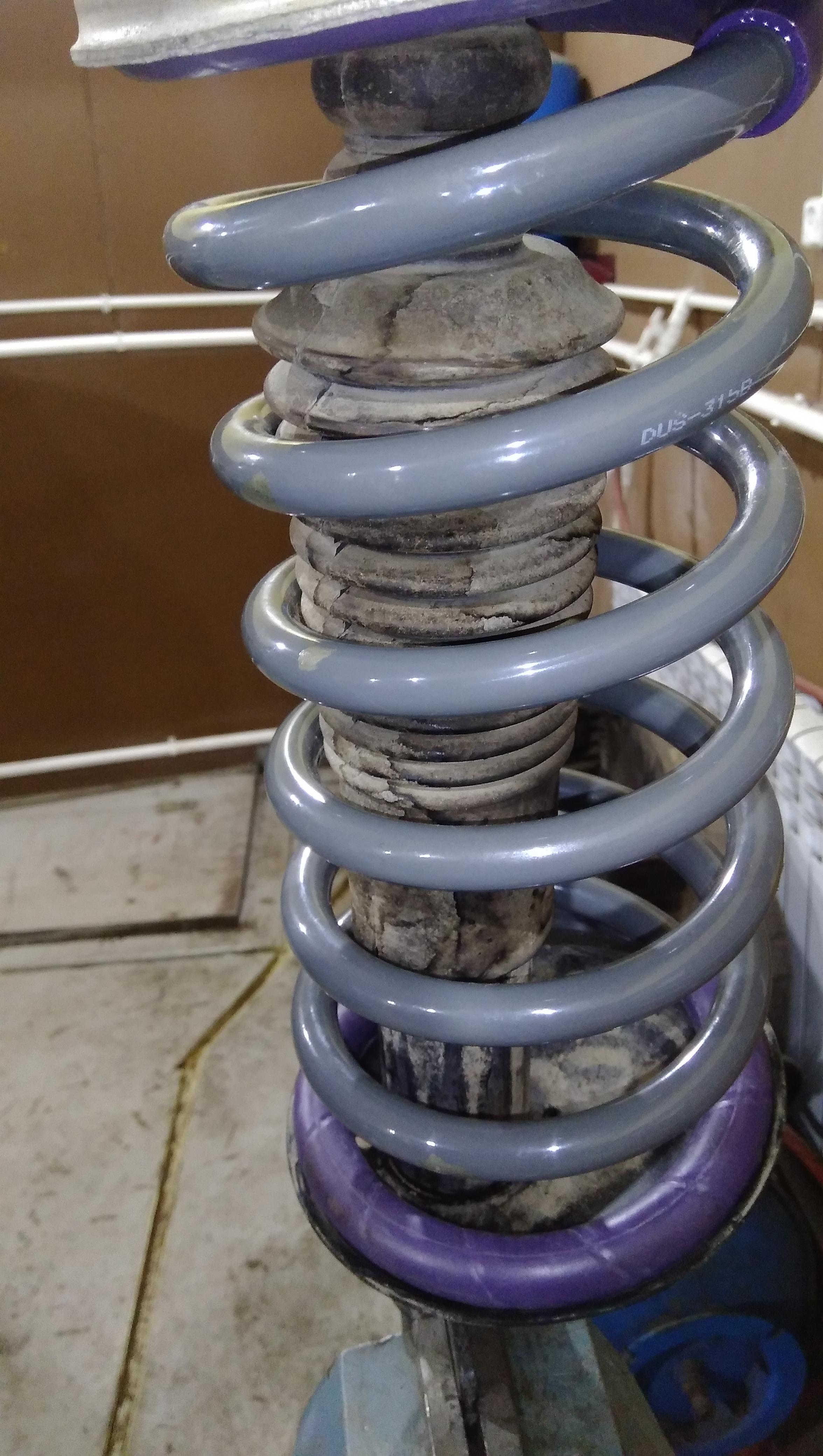

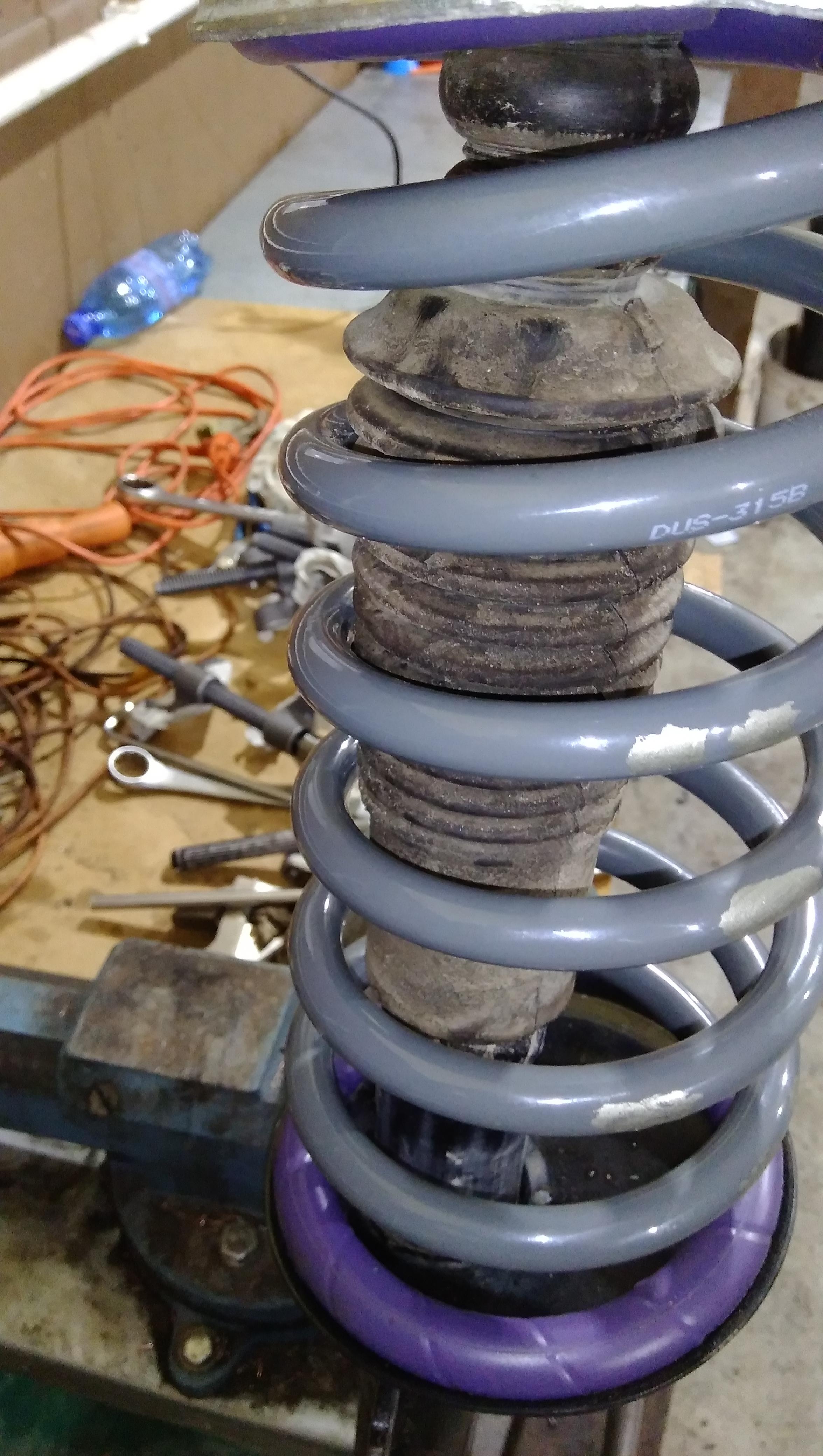

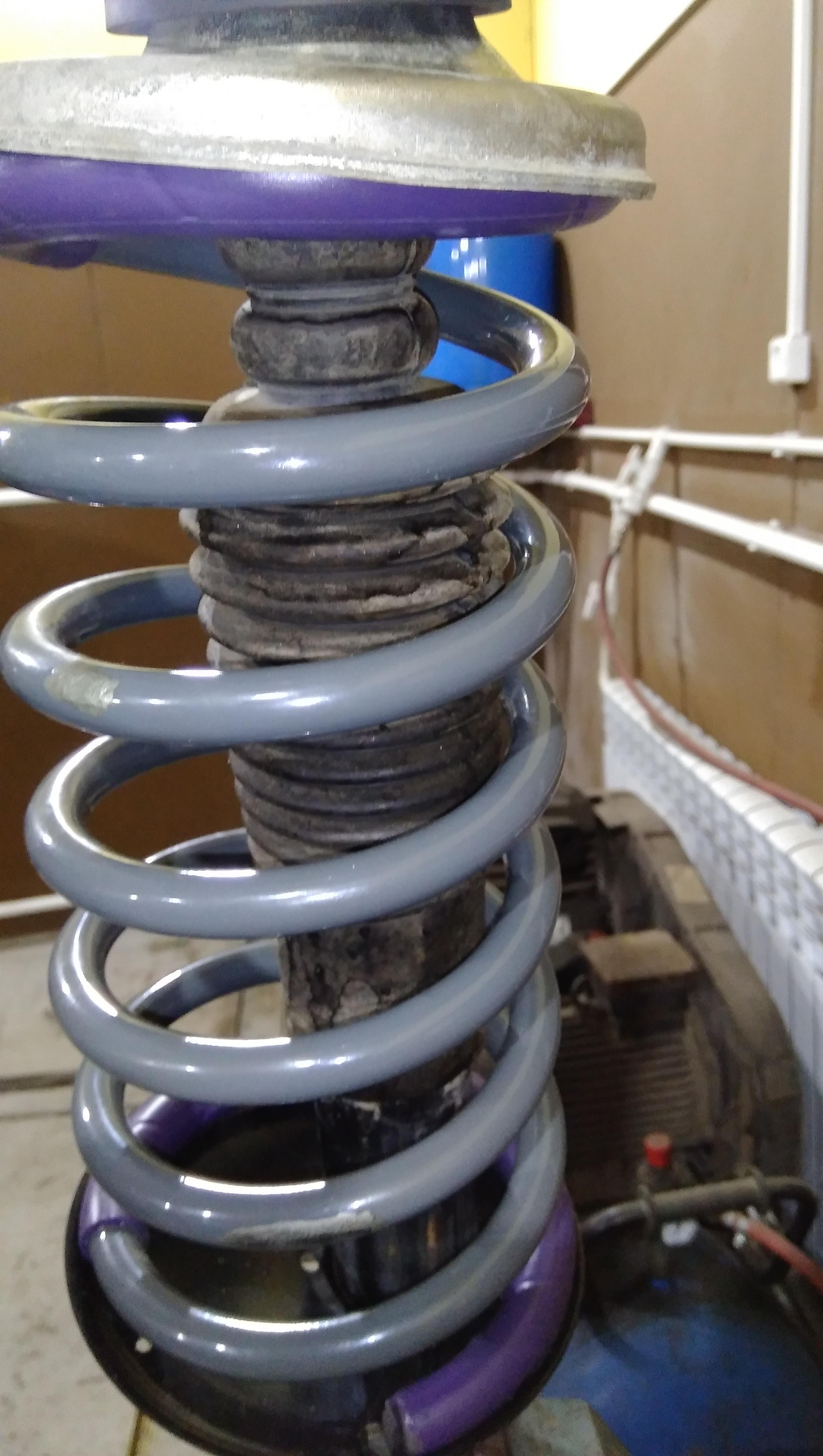

Вчера поставил, стягивать пришлось почти как перед. Аммо сток 64R им 11 месяцев, Фобосы задние облезли нах и просели до состояния шалтай-болтай в стойке без нагрузки. Перед Фобос 2л норм.
По задним пружинам Риф,
минусы:
1 сделаны в Китае

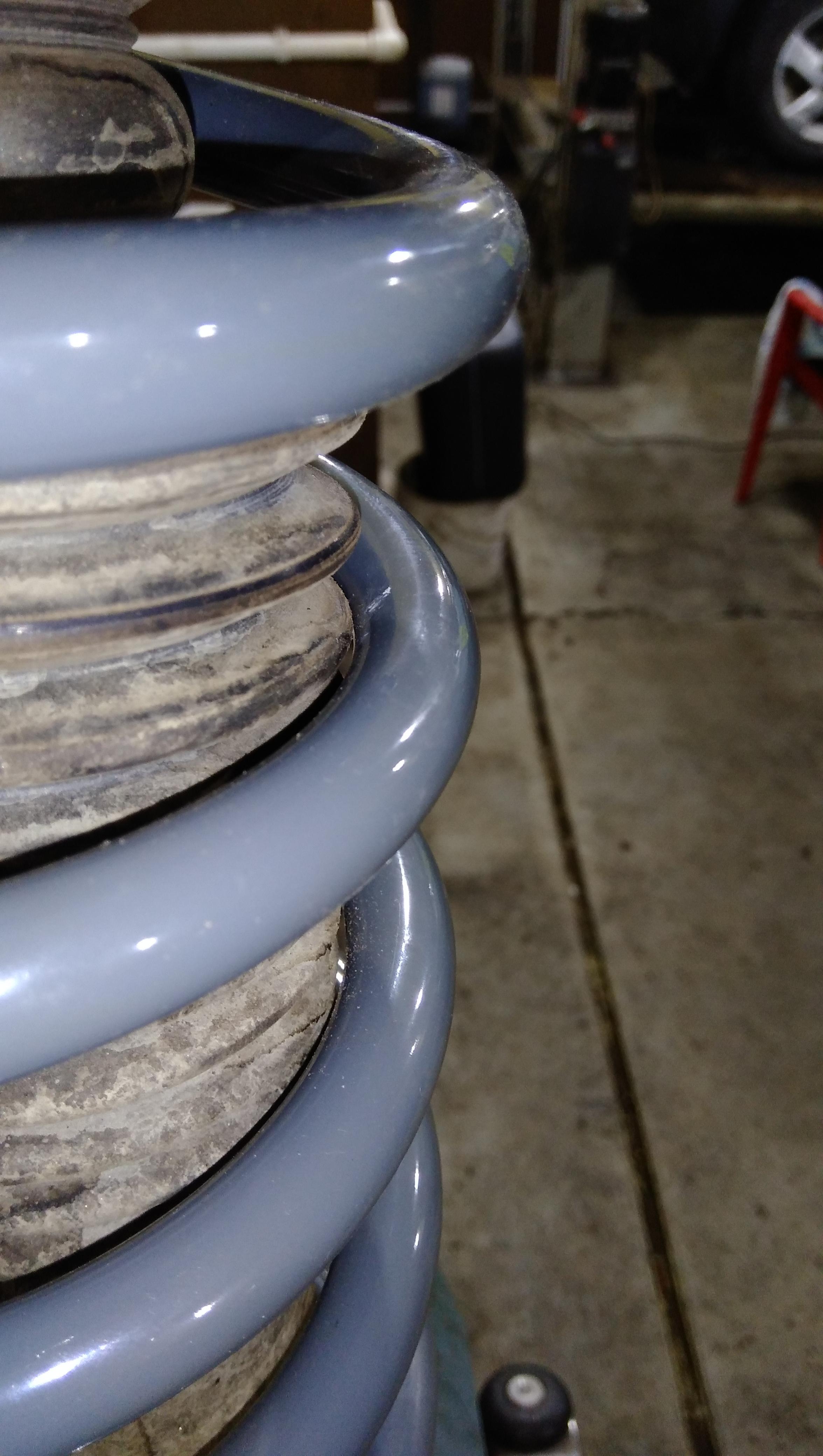

2 форма банана отсутствует, зазор с пыльником 0,5мм!!! Может протереть как пыльник, так и краску на витках...(думал уже исправили этот косяк)
3 низ опорного полукольца опирается в середине, конец у воздухе!!!
3 цена в 4,5тыс. за такие косяки.
плюсы:
1 обещанные 2см лифта присутствуют
2 полных витков 7, пруток 14 мм.
3 покраска хорошая, упаковка.
4 Ход стал мягче, упругость, вместо излишней жесткости от Фобосов (козление на ушатанных грунтовках из ям (Средний-Рыбачий).
Но тут надо покатать по-дольше по буеракам. По трассе отлично.
Шкура от Киа-Хюндай одевается стрелкой на виток, она конусом, тонкий конец к концу витка. Существенно гасят щум от дороги, если оба конца зачехлить, уходит 1 комплект на 1 пружину, стоит от 954₽ (просрочка 2017гв) или свежак от 1500₽ у дилера.
Ставил за 954₽)), норм, только сохнет 2 дня.
По высоте получается: перед Фобос 2л 13,5мм пруток и Риф 14мм пруток разница в 1см, зад будет выше.
Позже отпишусь, как оно с Рифами, ближе к ноябрю.
Очень большая вероятность задрать пыльник
Старый 07.09.2020, 11:24   #5530
hiker51
Аватар для hiker51
Онлайн: hiker51 вне форума
Был(а): 29 мая 2025 08:08
Да и краска на витках если сойдет, то коррозия приведёт к просадке пружины, но не будем унывать, может и хватит года на 3, а там уже не мой головняк...
Время покажет.

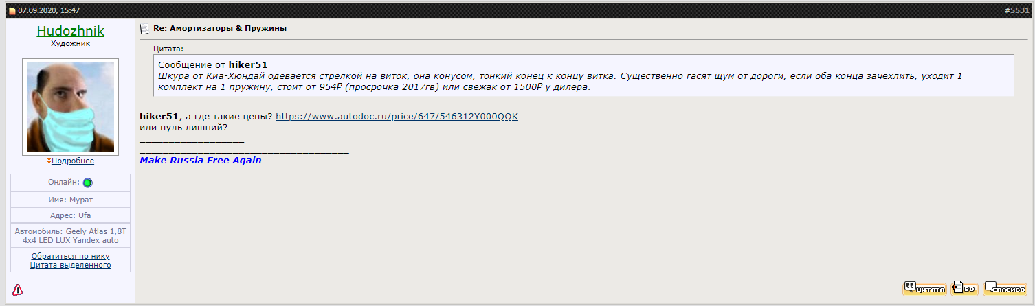

Сообщение от hiker51
hiker51, а где такие цены? https://www.autodoc.ru/price/647/546312Y000QQK
или нуль лишний?

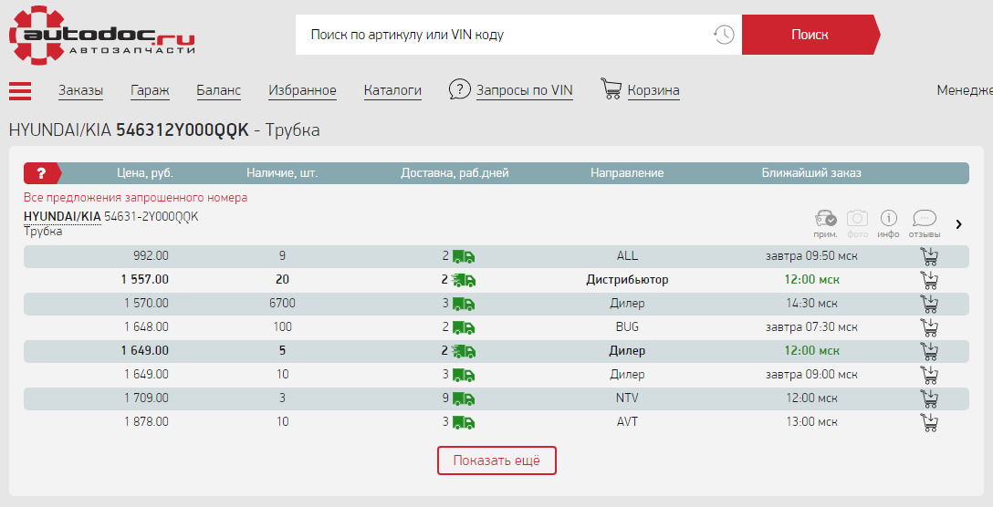

Старый 07.09.2020, 11:59   #5532
Аватар для zhiv
Онлайн: zhiv вне форума
ID:	129636   Нажмите на изображение для увеличения

у меня РИФ комплект стоИт, и в нем нет этих минусов, аммо по центру, пыльники не трет нигде, пружины в трубках лежат в чашках ровно хвосты не висят. Но и цена за комплект конечно не бюджетная.
Старый 07.09.2020, 20:29   #5534
Леон 75
Дастеровод - Доктор
Аватар для Леон 75
Онлайн: Леон 75 вне форума
Был(а): 12 мар 2023 22:28
Адрес: Пенза
Автомобиль: рено Дастер 4*4 2,0 6 МКП
вот фотку нашел
ID:	129648   Нажмите на изображение для увеличения
ID:	129649   Нажмите на изображение для увеличения

и зазор для эспандера тоже ушел
ID:	129651   Нажмите на изображение для увеличения

Сообщение от Леон 75 Посмотреть сообщение
Сравнил нижние чашки от рено и риф, риф по центру, рено со смещением под банан.
В общем рифы под свои аммо пружины сделали, в отличие от фобоса.
Посмотрим, как будут реношные аммо поживать с пружинами риф))
