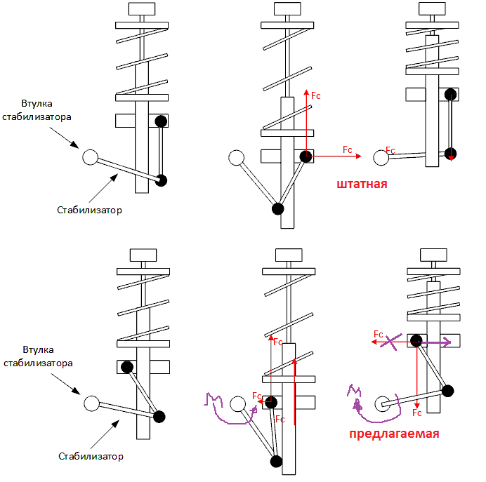

Сообщение от zhiv
прошло два года и 34000км и… снова потекли задние амортизаторы моего Дастера!
тож продублирую с драйва:
Сообщение от doneAlexandro
поднимал ... нестандартную тему по вопросу ранней смерти задних. Хоть отклика тема не нашла, все же посмотрите и вы
Лично я все ещё придерживаюсь данной точки зрения.
я:
Ну если в приведенных (по ссылке) рисунках геометрия соответствует действительности.
Постулаты:
Стабилизатор передает M (момент).
Если машина загружена/стоит/едет по ровному M=0
Если есть перекос нагрузки, Моменты {на сжатой (левой/правой) и растянутой (правой/левой)} равны друг другу.
Вывод: хрен редьки слаще, так как в оригинальной схеме изгибающая сила (горизонтальная) приходится на большую длину стойки, соответственно момент гнущий амортизатор — больше.
Шток (Ф20мм) действительно гнется, использовал в качестве "скалки" на токарном из потекшего родного = прогиб ~1mm. Не считая упругой деформации!
Может все таки ну его на фиг (задний стаб + тяги)?

Сообщение от quq
quq, а может дело в кинематике задней подвески - три длинные тяги вместо цельного рычага спереди? При жестком защемлении цилиндра амортизатора снизу? Вот здесь реально большие нагрузки могут возникнуть из-за ухода линии оси амортизатора от верхней точки крепления. При перегрузе, больших артикуляциях. Если бы снизу был один болт (шарнир), а не два.

Сообщение от Hudozhnik
в верху подушка центрирует ось, также как с переди. В низу рычаги, в двух взаимно перпендикулярных плоскостях.
Стойку на изгиб может гнуть только реакция по ширине колеса (можем менять вылет; Ф, ширина и жесткость покрышки. По идее с переди аналогично, а он живет дольше. Но там + шаровая ). У меня сомнения вызывает только развал (у меня максимально допустимый +: домиком) и действие тяг стабилизатора. остальное изменить сложнее.
По уму клеить тензодатчики на проточенный амортизатор и смотреть что куда как и когда тянет, но мыж не НАМИ
Либо строить полную мат модель по точным размерам; Так наверно и конструировали = ошибочка вышла или компромисс.  безопасность - стоимость обслуживания.
Для меня проще раз в 50 т.к амортизаторы заменить.
PS По поводу развала: Эксцентрик на поперечний тяге у Рено - регулировка схождения, а у СТО - развала!

Присоединяюсь к мнению Hudozhnik. На передней стойке амортизатор разгружен от моментов в верхней и нижней точках креплений - вверху - нежёстким креплением стойки к опоре (опора болтается на штоке не случайно), внизу - шаровой опорой рычага. Небольшой момент от косточки (плечо очень маленькое). На задней подвеске нулевой момент на нижней опоре амортизатора будет только на нулевых ходах подвески (не считая небольшого момента от косточки заднего стабилизатора) - в покое и на ровном шоссе. (Мы затягиваем сайлентблоки задних рычагов на стоящей машине). При отрабатывании подвески на неровностях сайленты скручиваются и создают момент, который выгибает дугой (утрировано, конечно) сжатый, а особенно распущенный на максимальную длину амортизатор. Причём момент при сжатии и отбое будет направлен в противоположные стороны, а значит и аморт будет изгибаться в противоположные стороны и изнашивать сальник аморта с двух противоположных сторон. Может бОльшая толщина штока могла бы исправить ситуацию?

Сообщение от germanich-o
достаточно смены стали и объёмная закалка, а сейчас, для бытовых нужд у всех только поверхностное упрочнение ... пластилина.
т.е. При сравнимых плечах нагрузки жесткость амортизатора меньше чем резиновых сайлентов.
По износу вы правы - пятно износа на штоке примерно 1/3 с низу по всему диаметру. Хотя наличии упорного подшипника позволяет штоку вращаться.
В общем: причин может быть много но результат один - амортизаторы умирают быстрее резинок.

Сообщение от quq
я:
Постулаты:
Полностью не согласен, ни с одним выводом!
На моем Дастере родные передние и задние амортизаторы прошли 70тыс.км., были сняты по причине замены для усовершенствования подвески.
При чем я на них долбил по полной!
Передние амортизаторы забрали в сервисе, так как были в рабочем состоянии, и понадобились.
Задние тоже были в рабочем состоянии, весь прикол в том, что задние аморты выставил на продажу, а забрал их покупатель.
Как думаете, кто?
При разговоре, узнал, что покупавший аморты работает гарантийщиком в рено.
Аморты с моего Дастера перед снятием действительно прошли проверку на вибрационном стенде и показали всего 10% износа, тоесть остаточная работоспособность 90% ! При пробеге 70тыс., тоесть внутренняя работа клапанов амортизатора.
Амортизаторы с наружи сальника и хода штока полностью сухие без запотеваний и провала рабочего хода!
Вердикт такой долгой службы, ( просто ПОВЕЗЛО)!
Что амортизаторы были свежими по дате изготовления их производства!
Все элементарно кроется в свежести амортизаторов, причиной этому служит свежий сальник штока из морозоустойчивой резины.
Все амортизаторы которые валяются на складах далеко не свежие!, а завалявшиеся!
Соответственно обычно их выставляют со скидкой отличающейся от рыночной цены, а по рыночной цене вам так же могут продать завалявшийся не свежий продукт.
Результат не заставит долго ждать, сальник штока который, вернее резина сальника теряет свои маслоотделяющие свойства, и начинает пропускать газ и масло такого установленного аморта, еле заметное масляная пленка, (пятно) на штоке, при прокачке, будет говорить о том, что такому аморту жить не долго, если есть микротрещины сальника, то на штоке будет видны тонюсенькие еле заметные масленные паутинки волосики, если выходит газ то аморт сухой, а в рабочем ходе провал, если не держит масло то мы видим запотевание в районе хода штока сальника!
Так что выбирайте и проверяйте правильно!, свежесть аморта и работу сальника!
Пробег амортов и подвески на моем Дастере, после замены уже составляет более 100тыс., тоесть с конца 2015 года пять лет в конструктор не играю!
Да и с 2012 по 2015 с завода 70тыс., просто повезло в свежести
Так что не выдумывайте конструктивные причины, обсюлютно такая конструкция у многих других производителей, отличается размерами деталей, одним из таких производителем является фольцгрупп и такие модели как шкода октавия в том числе применение на моделях 2014го и ауди, конструкция давнишняя ещё поколения Ауди 80.

Не соглашусь по причине, что с новья 2012го на моем Дастере стояли колеса 235/55/18, а так же были колеса 235/60/16, с постоянным давлением в шинах 1,7-1,8 вар для зимы и покатух, в 2020 отданы в хорошие руки.
С конца 2015го по мимо обновлённой усовершенствованной подвески добавились колесные проставки 35мм., Ниссан-Инфинити на шпильках, соответственно крепление колеса на гайках, вынос колеса получился за арку кузова с учетом вылета диска-ов на 2-3см!
При загрузке за 600 кг., Шины арки не цепляют даже при проезде пересеченки, а так же проезда лежачих на скорости за 60км/ч.
На не загруженном, скорость авто может быть увеличена при проезде лежачих почти в три раза.
С весны 2019го переход на Шины 255/55/18 с постоянным давлением в шине 1,7 вар. Плюс вес диска от Инфинити и вес Шины, а когда это все забито глиной или снегом, там нагрузки не хилые!
Хочу вас обрадовать    , наконец-то, свершилось!!!!!  есть износ прошло пол года с последнего осмотра и диагностики состояния подвески.
Позже сделаю фото, покажу износ чего? И где сильнейшие нагрузки!
Возможно заменю пару деталей, только не надейтесь пока это не амортизаторы
И вот ещё что, по стойкам стаба, стоят в своих местах ушах аморта, заменил только одну правою заднею на пробеге 150тыс, остальные пока живы пробег за 177тыс., хотя есть комплект стоек.
