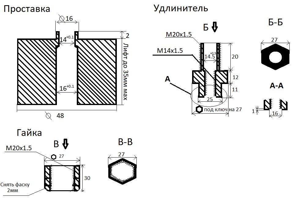

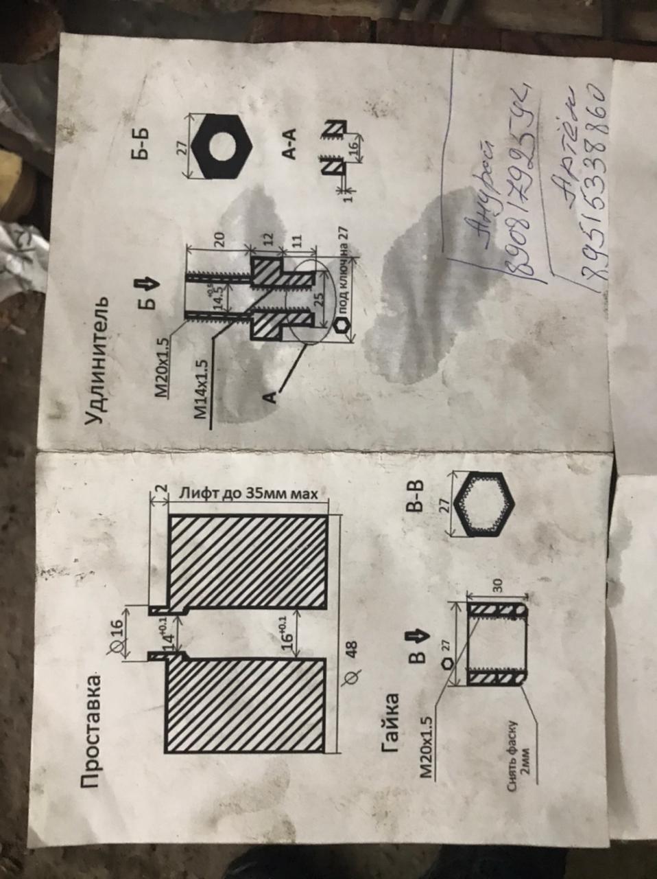

Имеется ввиду проставки для передних пружин. Чтоб уровнять по высоте? Цели не было лифтовать машинку. Штатного клиренса мне хватало с головой. Просто видимо стоковые передние пружины недостаточно просели и оказались довольно высокими для задней оси.
Старый 22.05.2021, 18:04   #5778
mario
Аватар для mario
Онлайн: mario вне форума
Был(а): 16 июн 2025 20:37
Адрес: Таганрог
Сообщение от PKLancer
Именно они
