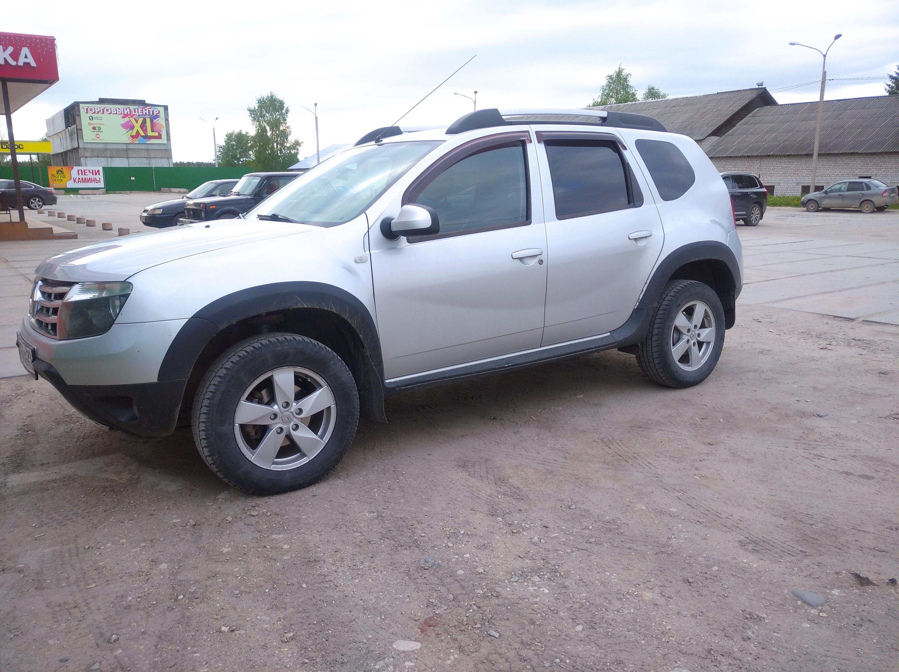

Заменил все пружины на Фобос. Стала значительно (3-4см) выше, особенно зад.
При троганье с места вибрация не появилась?

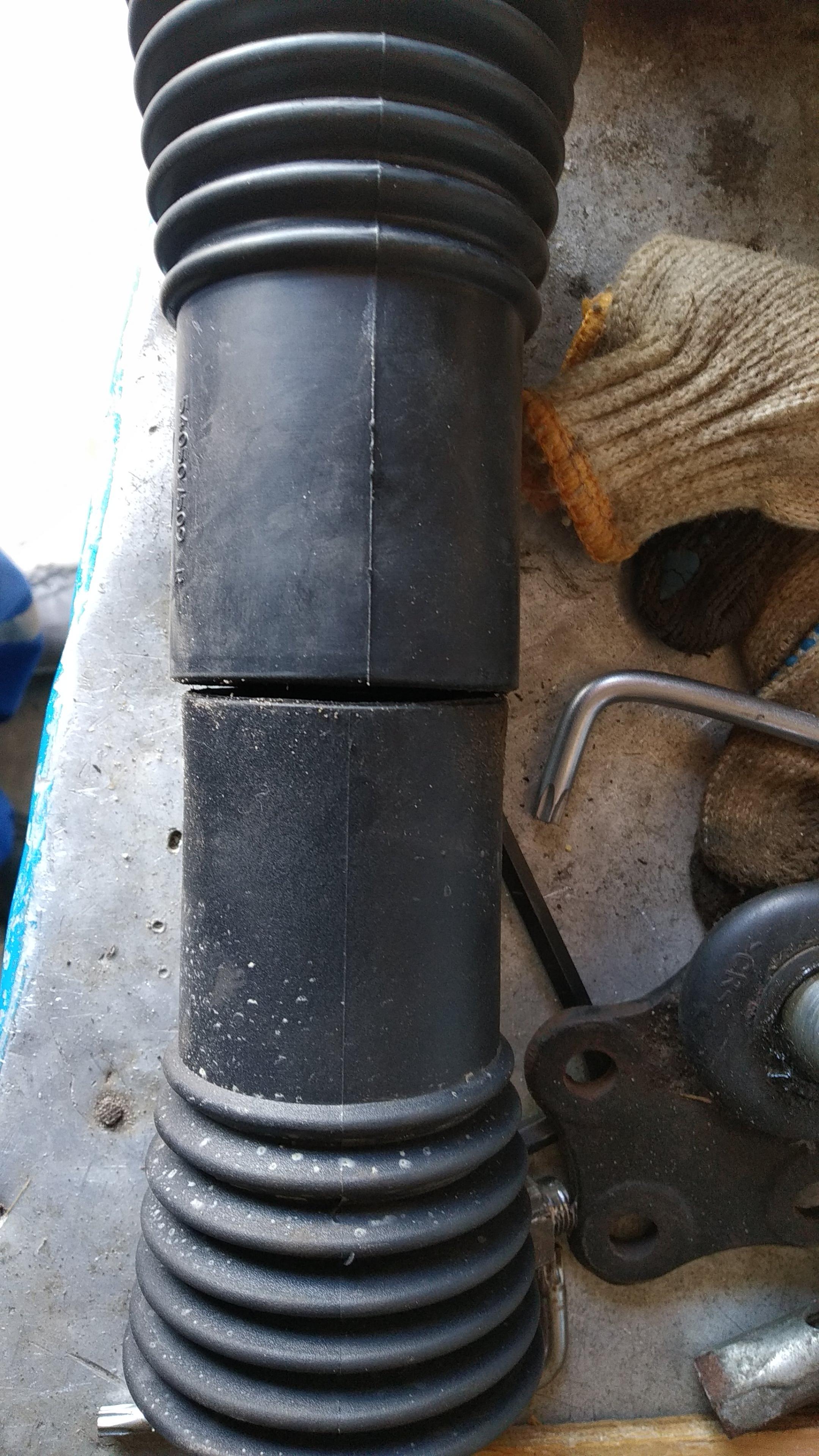

Проехал с новыми стойками Монро 600км. выявился дефект. От правой передней стойки идёт явный резино-металлический скрип. Очень хорошо его слышно утром при выезде из гаража. Звук отражается от стен гаражных боксов и напоминает скрип вазовских жигулей с рваными сайлентаии в рычагах. Через 200-300м хрюканье и скрип затихает и через некоторое время пропадает полностью. На сл.утро после простоя машины начинается все сначала. Подозреваю дефект стойки. Кто нить сталкивался с возвратом з/ч в Юлсан? Как доказать неисправность з/с и оформить возврат(замену)?

Сообщение от PKLancer Посмотреть сообщение
Сама стойка таких звуков издавать не может. Скорей всего это какие-то сайлентблоки или резино-металические изделия. Я бы предположил, что это сайленты в рычагах подвески.
Перед выездом покачай машину с этой стороны и послушай. В гараже должно быть еще лучше слышно.

Сообщение от Olejek Посмотреть сообщение
Тоже так думал. Но почему тогда эти звуки пропадают после небольшой поездки? Я считаю что сайлент как скрипел так и продолжал бы скрипеть.
---------- Добавлено в 12:35 ---------- Предыдущее написано было в 12:30 ----------
Пробовал брызгать ВДшкой на резинки. Ну типа если сайлентблок оборван.то хоть на время скрип исчезнет. Не подействовало. Теперь хочу ещё брызнуть прям на шток стойки. Очень похоже что звук идёт от трения штока и сальника. Ну или что там установлено...

Поддомкратил машинку чтоб побрызгать шток стойки и обратил внимание что пыльник очень плотно сидит на стойке,а сам шток перемещается внутри отбойника. С левой стороны все с точностью до наоборот. И мне кажется что недолжно такого быть. Раньше не обращал на это внимание. Подскажите как правильно? Пыльники разных производителей и покупались в разное время. Один из них Сассик кажись,щас уже не помню точно какой.

Шток должен быть всегда закрыт. Некоторые наматывают на него несколько витков изоленты на сантиметр ниже резьбы, после чего одевают пыльник.
Нет, а с чего бы ей появиться.

При лифте более 30мм (все равно как - проставками или пружинами) появляется вибрация. Или вы привели значения относительно усаженных пружин и сейчас от стока высота мало отличается?

Две пружины по диагонали машины были обломаны по четверти витка снизу. От стока подъём возможно меньше, но визуально сильно заметно.
Решил проблему заменой пыльника на оригинал. Может кому-то на будущее сгодится. Вообщем пыльник Сассик не хочет нормально работать со стойкой Монро. У сассика резина мягче и более эластичней чем у оригинала. Он плотно обхватывает саму стойку и в процессе работы шток начинает двигаться внутри отбойника издавая громкие скрипящие звуки. Когда разобрал то на штоке остались следы от потёртости с резиной. Размеры двух пыльников для наглядности на фото
Это на задних или на передних?
