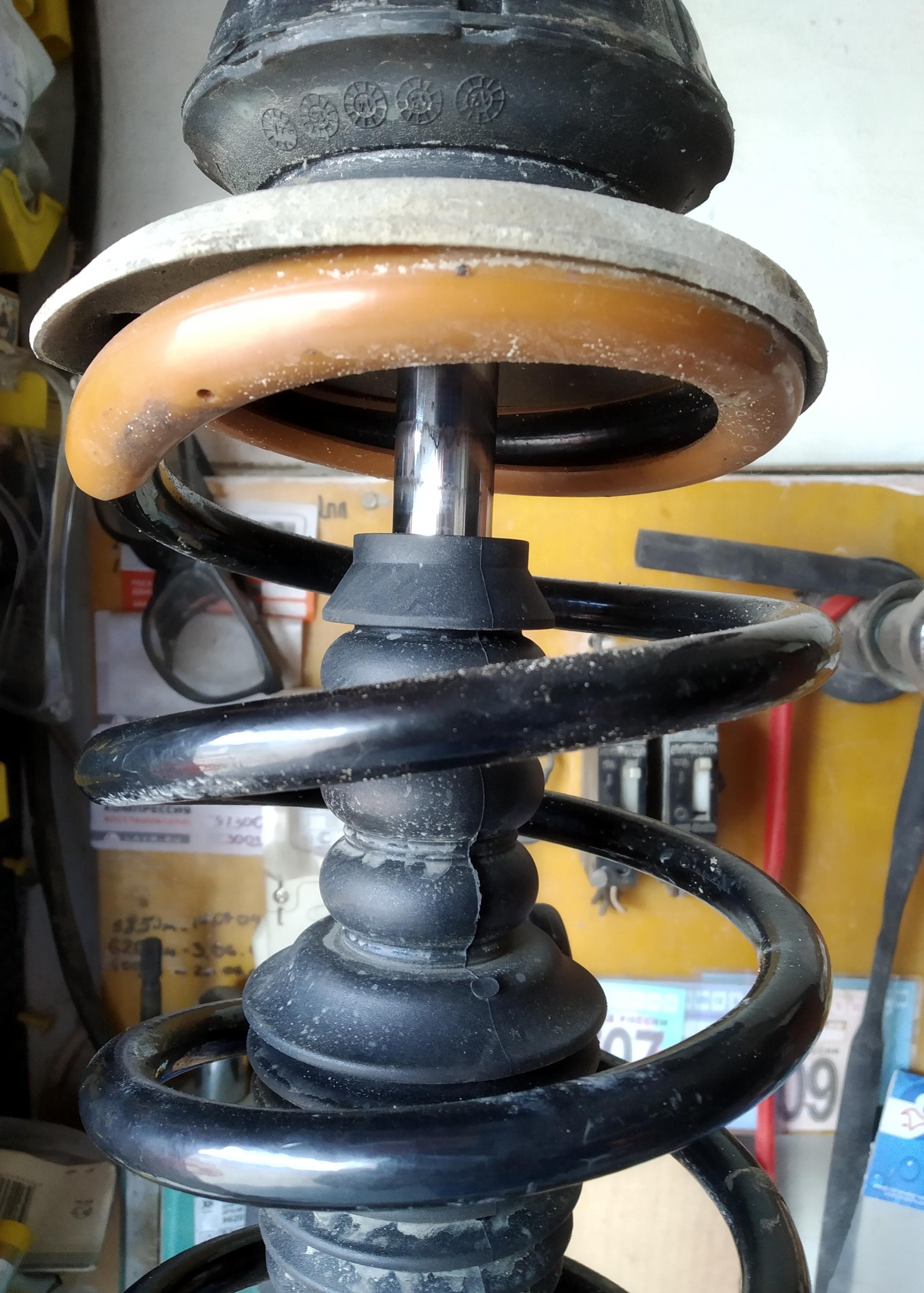

.у и в процессе работы шток начинает двигаться внутри отбойника издавая громкие скрипящие звуки. Когда разобрал то на штоке остались следы от потёртости с резиной.фото
Проблема еще решается установкой обыкновенного червячного хомута на на отбойник сверху.

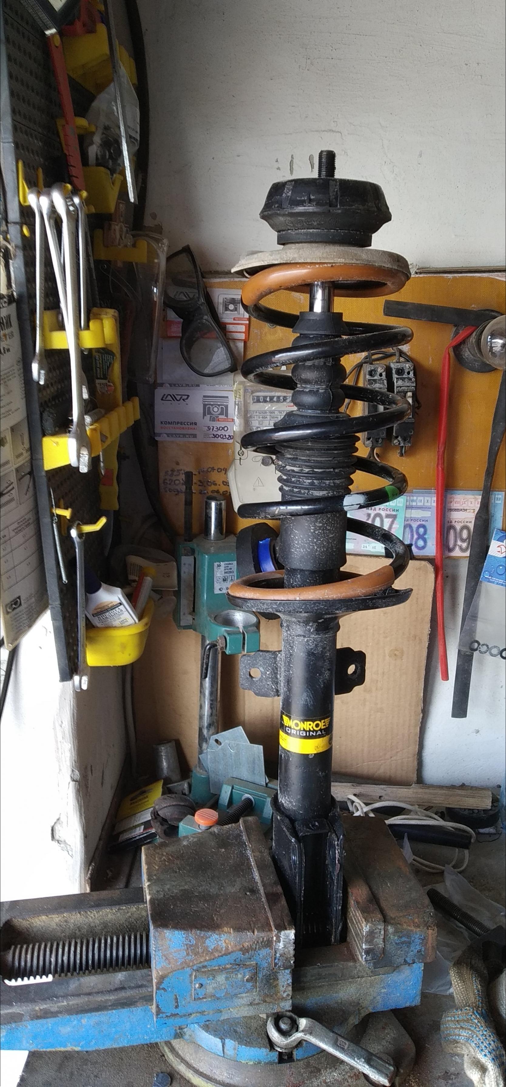

Передняя стойка Монро. На штоке видны следы от трения с резиной.

Проблема еще решается установкой обыкновенного червячного хомута.
Не думаю что это решит проблему. Пыльник очень плотно сел на трубу стойки. Его прислало к ней. Если хомутом притянуть отбойник к штоку. То получится "насос". Скрипов может и не будет,но появятся другие звуки
Старый 10.06.2021, 09:44   #5804
serg_vrn
Аватар для serg_vrn
Онлайн: serg_vrn вне форума
Был(а): 14 июн 2025 19:40
Адрес: Воронеж
Сообщение от PKLancer Посмотреть сообщение
Странно. У меня такой же комплект. Больше 20 т.км с момента замены, все норм. На днях еще раз осмотрюсь.
По мне, пыльник должен жестко сидеть на корпусе амортизатора (стойки) и скользить по штоку. Со штатными было как раз наоборот.
а отбойник не развалится при сжатии от этого? На сколько я понял, ход сжатия считается, как будто отбойника и нет вовсе(что может и не правда, но прожимается он знатно). Тогда уж внутренние выступы срезать на пыльнике(если они есть конкретно на этом), или какое-то пластиковое кольцо по размеру в пыльник засунуть Ну и изоленты намотать, как советовали выше, какой ремонт русского человека без неё

Сообщение от serg_vrn Посмотреть сообщение
По вашему получается что верхняя часть штока всегда открыта для воды и грязи. А значит коррозия неизбежна.

А в противном случае получается, что вода и грязь попадают снизу... Прям в область контакта штока и сальника. Я могу ошибаться, но коррозия штока в верхней части мало на что влияет. Ну разве что он отгниет и отломится? А в нижней части, где шток елозит по сальнику она гораздо более опасно. а оригинале, я когда менял колеса все время мне открывался вид на сальник, а теперь - нет.

Если бы я знал что возникнет такой вопрос я бы сфотографировал пыльник изнутри. У него конструкция такова, что там остаётся минимальный зазор до трубы самой стойки. Этот зазор позволяет свободно передвигаться вверх и вниз. И препятствует проникновению грязи(на сколько это возможно). У неоригинального пыльника диаметр меньше как раз на столько что он просто прилип к трубе стойки и перестал двигаться.
Сегодня обсуждал эту проблему с коллегой. У него на Ситроене пыльник реализован иначе. Верх и низ пыльника жёстко крепится к штоку и к стойке соответственно. А для нормальной работы предусмотрено отверстие для выравнивания давления под гофрой пыльника.
Оригинальный пыльник и амортизатор сделан так, что даже при полном вывешивании колеса шток остается закрыт: пыльник цепляется своим краем за край амортизатора и гармошка растягивается.

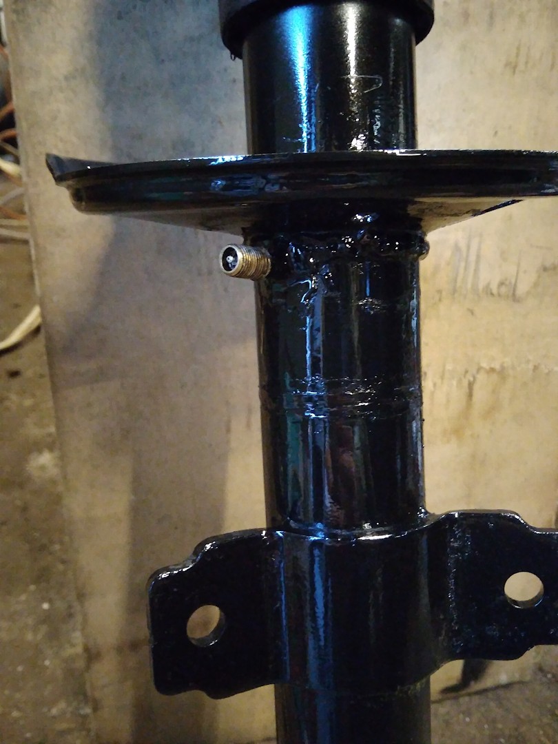

Когда менял пружины на пробеге 38тыс.км, выяснилось, что из одного заднего амортизатора полностью вышел газ(шток вообще не поднимается и был небольшой провал в работе, который пропал после прокачки), а из другого - где-то половина(шток поднимается очень вяло). Сами амортизаторы не текут. Грешу на морозы в -40. В принципе, на поведении машины это не отражается(или я просто привык).
И вот не знаю, что с этим делать. Стоит ли заморачиваться с заменой(и начинать копить деньги)?
Ещё видел способ ремонта, когда в корпусе сверлится отверстие и закачивается газ(даже припаивают сосок с золотником от камеры, а потом насосом как хочется накачивают), но стоит ли так кулибничать, если газ уже нашел себе лазейку?
Если не текут и есть время/желание - можно попробовать. Я переваривал чашку (нужно было поднять ее выше) - пришлось спустить давление (иначе хорошо не проварить) и припаять сосок. Понадобился строительный фен для прогрева места пайки и паяльник 100Вт. Сперва лудил с ортофосфорной кислотой, а потом сверлил. Закачивал 6 атм. Потом на сутки оставлял и проверял.
Неее..отбойник не развалится но скользит по штоку перестанет. будет держатся сверху. Можно еще на шток надеть разрезаный пополам пыльник от вазовского рулевого или заднего амортизатора ваз 2109 главное чтоб в нем были отверствия внизу куда бы уходил воздух при сжатии-разряжеии
Если честно, со временем сейчас вообще беда А с учетом того, что провозишься почти целый день с непонятным результатом, буду думать дальше. Но всё равно спасибо, может созрею до этого.
Подскажи ещё(может решусь, как хотя бы с ремонтом в квартире закончу), сосок как расположен у тебя(фото было бы вообще хорошо)? И почему такое давление выбрано(я встречал упоминания про примерно 2атм)? Масло после просверливания отверстия из амортизатора в виде пены не полезло(про это тоже попадалось)? И масло ты сливал перед этими манипуляциями?
Под чашкой, вбок от колеса (смотрит примерно на бампер). Первый (как на фото) я просверлил слишком близко к чашке, лучше сверлить с отступом от чашки на 15-20мм - удобнее паять.
Сообщение от -=Df=- Посмотреть сообщение
Обычно качают 4-6 атм, я закачал больше - хотел сделать по-жестче. Потом почитал - в наших амортизаторах давление слабо влияет на жесткость. Давление нужно для предотвращения вспенивания масла. Больше давление - меньше вспенивание при активной работе. Если закачать 4-5 атм, то шток двигается примерно с тем же усилием, как было в оригинале. Также нужно учитывать, что объем воздуха в амортизаторе небольшой и при отсоединении компрессора будут существенные потери - так что нужен некоторый запас.
Нет.
Нет. По шагам делал так:
1. Разобрал стойку - когда шток выдвинут, давление минимально.
2. Зачистил краску.
3. Залудил место пайки (30x30мм).
4. Начал сверлить, но не насквозь.
5. Зажал амортизатор отверстием вниз под углом примерно 20 градусов от горизонта - так и масло не вытекает и стружка вниз падает, а не внутрь амортизатора.
6. Просверлил насквозь.
