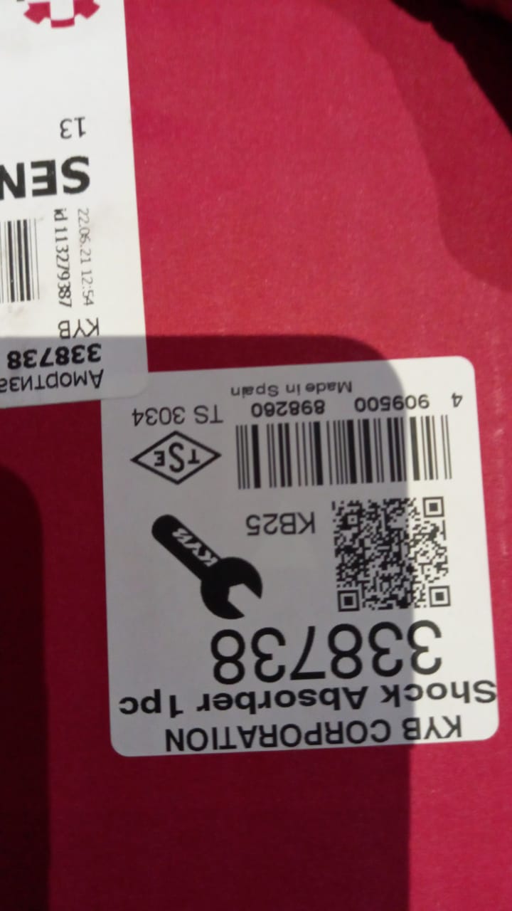

Впервые поставил коябы, на зад,пока сравнивать не с чем,т.к только третий год владею авто, как купил авто стояли родные.2013 г.в авто.

А что ставили? Амортизаторы то же ставили каяба? Пыльники-отбойники были живые, меняли, какие? Народ кто что пишет хочу купить Sasic 2654020 по 600, но сомневаюсь, родные минимум 1300. Опору меняли?

Всем привет. Собрался менять задние аммортизаторы и пружины, пробег 78 ткм, обе стойки текут.
Желания лифтовать нет, думаю собрать стоковый комплект из оригинальных деталей. Единственно, задние пружины хотелось бы пожестче, точнее расчитаные на бОльшую грузоподъемность, чем у стоковых, т.к. не редки поездки на дальняк с полной загрузкой салона и багажника и боксом на крыше. Думал поставить Фобосы 30988, но отзывы что-то не очень, ломаются...
Вопросы:
1) В шапке темы указан Амортизатор задний Duster 4X4 8200811407 Оригинал. Автодок предлагает замену на аммортизатор 562103964R. Они чем-то отличаются, или это старый и новый парт-номер того же изделия?
2) По пружинам, если не ошибаюсь, оригинал с серой и оранжевой меткой имеет парт-номер 550202720R. Есть оригинальные, но более жесткие пружины? Какие метки и парт-номер изделия?
Вопросы:
Если в Автодоке заказывать оригинальные пружины, то вчера их ответ был такой - нет никаких оригинальных пружин!!!!
А сегодня еще аморзаторы Маршал сняли с заказа - типа нет в наличии!!!! Про оригиналы не спрашивал.

Заменил по осенизадние амортизаторы на 562103964R от Монро пробег был 85+ тыс км. Откатался на них около 9 тыс км. Никаких отклонений в поведении авто не заметил.
Пружины не менял.
По рекомендациям бывалых плюсом заменил пыльники и нижние опоры.
Про Монро кто что только не пишет. Я так понимаю, что те Монро которые идут в стоке не совсем те Монро, которые продают в качестве запчасти, по моему мнению не стоит рисковать, я взял за ту же стоимость 338738 KYB японо-испанского происхождения (на них жалоб нет), японских не видел, но есть и непонятные производители, нужно смотреть.
Вот на что я купился: "журналисты смогли удостовериться в том, что амортизаторы KYB для конвейера и для вторичного рынка делаются на одной линии. Одним из наглядным доказательств тому послужила небольшая витрина из матриц для нанесения клейма с моделью автомобиля на корпус амортизатора." http://autoexpert-consulting.com/sta...vod-kybse.html
«левую» заводскую водку тоже делают на одной и той же линии .......
Не верьте журналистам и маркетологам. Первые продажные, вторым нужно продать.
Две линии на одном заводе это дорого.
Да в з/ч могут поставлять продукт с отличными от оригинала характеристиками, но это не баг, это фича.
Иначе не было бы каяк, сс20, сакс и др.
