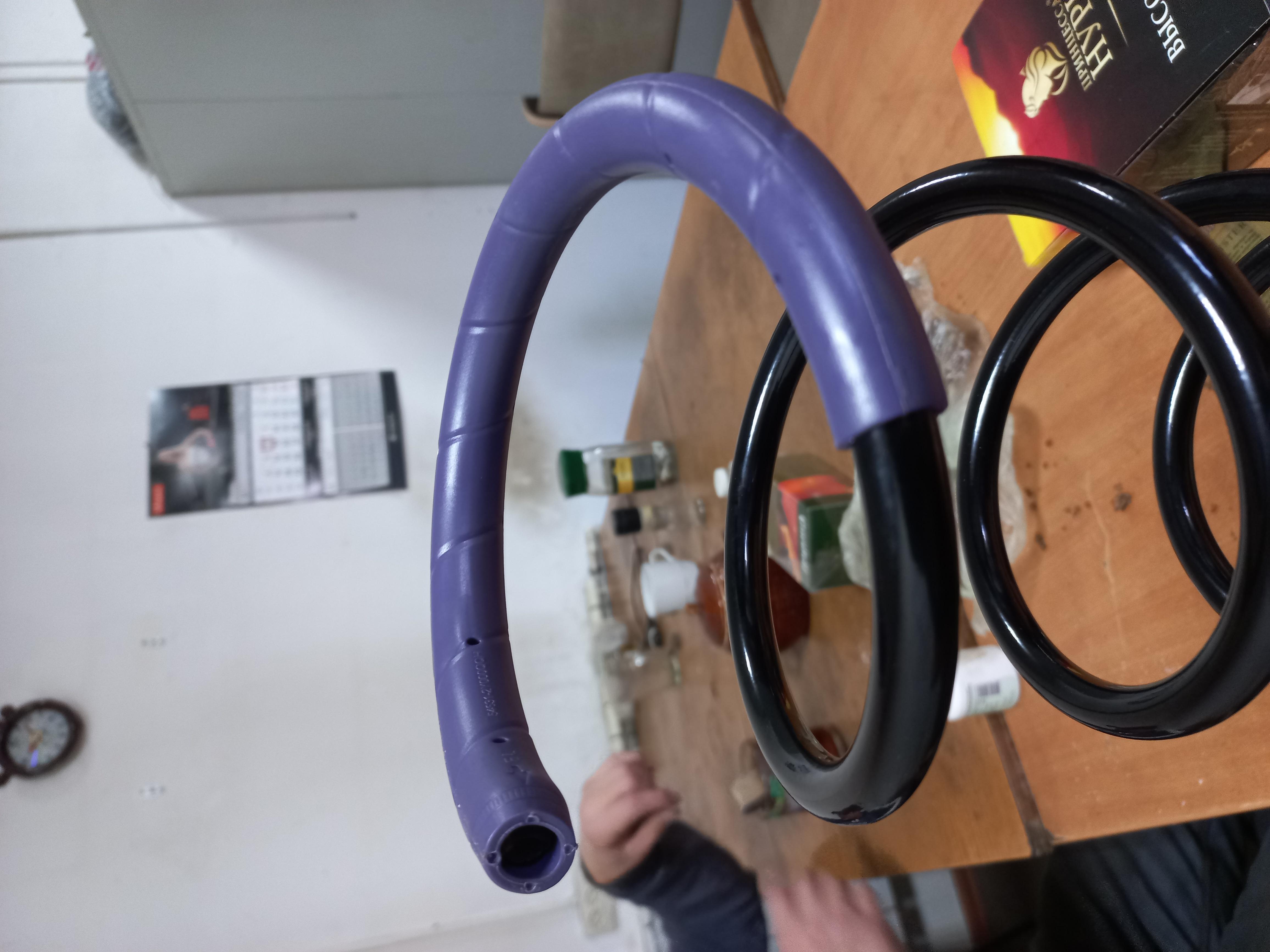

Добрый вечер) Кто использовал вот эти трубки на пружины? 546312Y000QQK сколько по времени они сохнут? Может мене их одеть и пусть сохнут, некогда сейчас менять пружины а трубки подсохнут.

Сообщение от CaHeK-174
конечно так можно и нужно

Сообщение от CaHeK-174 Посмотреть сообщение
На 282 странице есть мой отчёт
Просрочка сохла 3 дня дома.

Сообщение от Андрейка.
Для чего эти трубки?
для тишины

для тишины
А чуть подробнее?
Старый 04.10.2021, 13:56   #5911
Завьял
Аватар для Завьял
Онлайн: Завьял вне форума
Был(а): 06 июн 2025 15:21
Адрес: Новосибирск
Чтобы железо по железу не елозило.

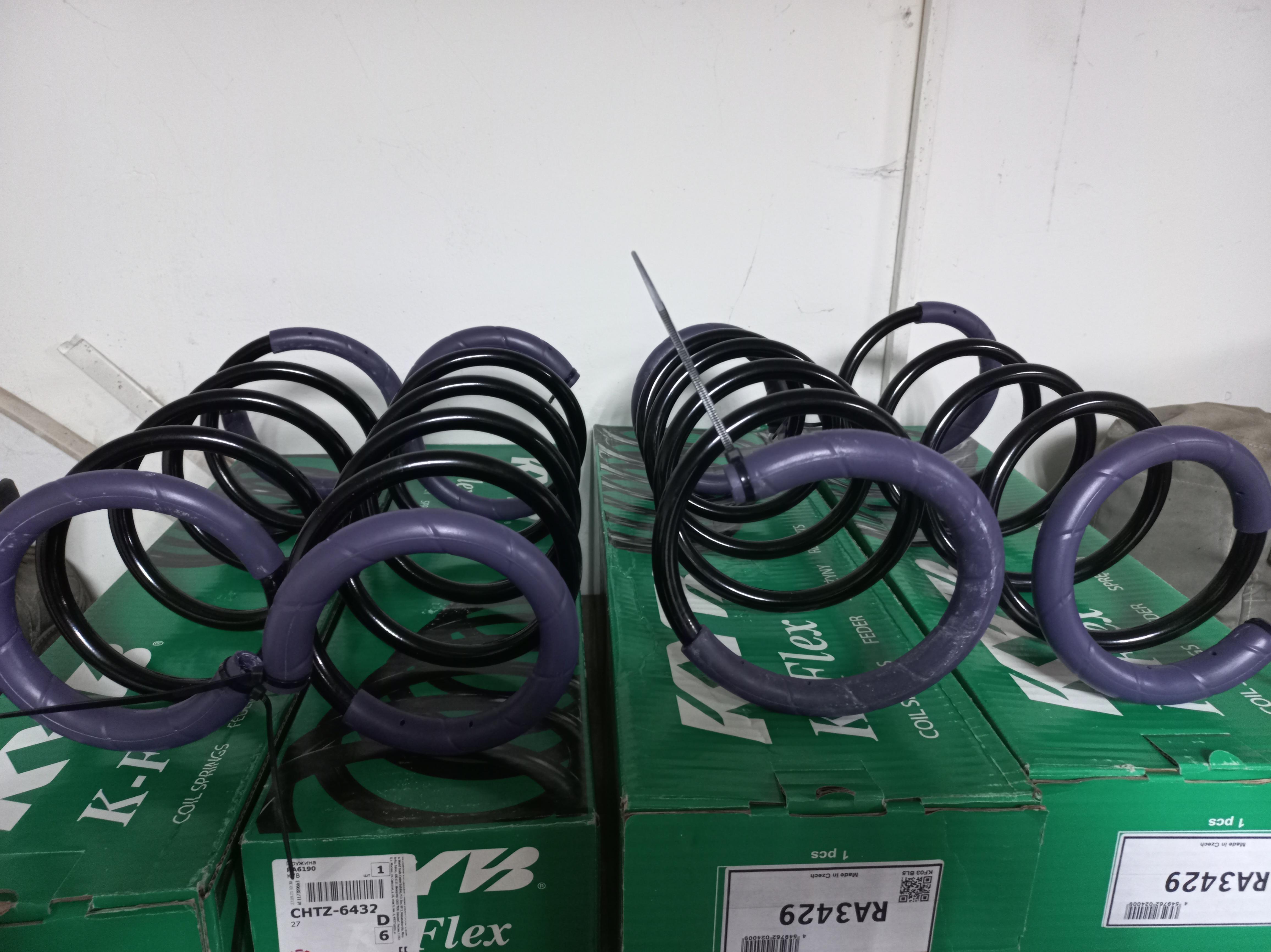

Автомобиль: Renault Duster 2013 1.5 dCi MT +чип RSW 4x4 Privilege EPS
Лежат сохнут)

Сообщение от Андрейка. Посмотреть сообщение
И сколько им сохнуть?
Вчера утром одел, сегодня уже сдвинуть не могу

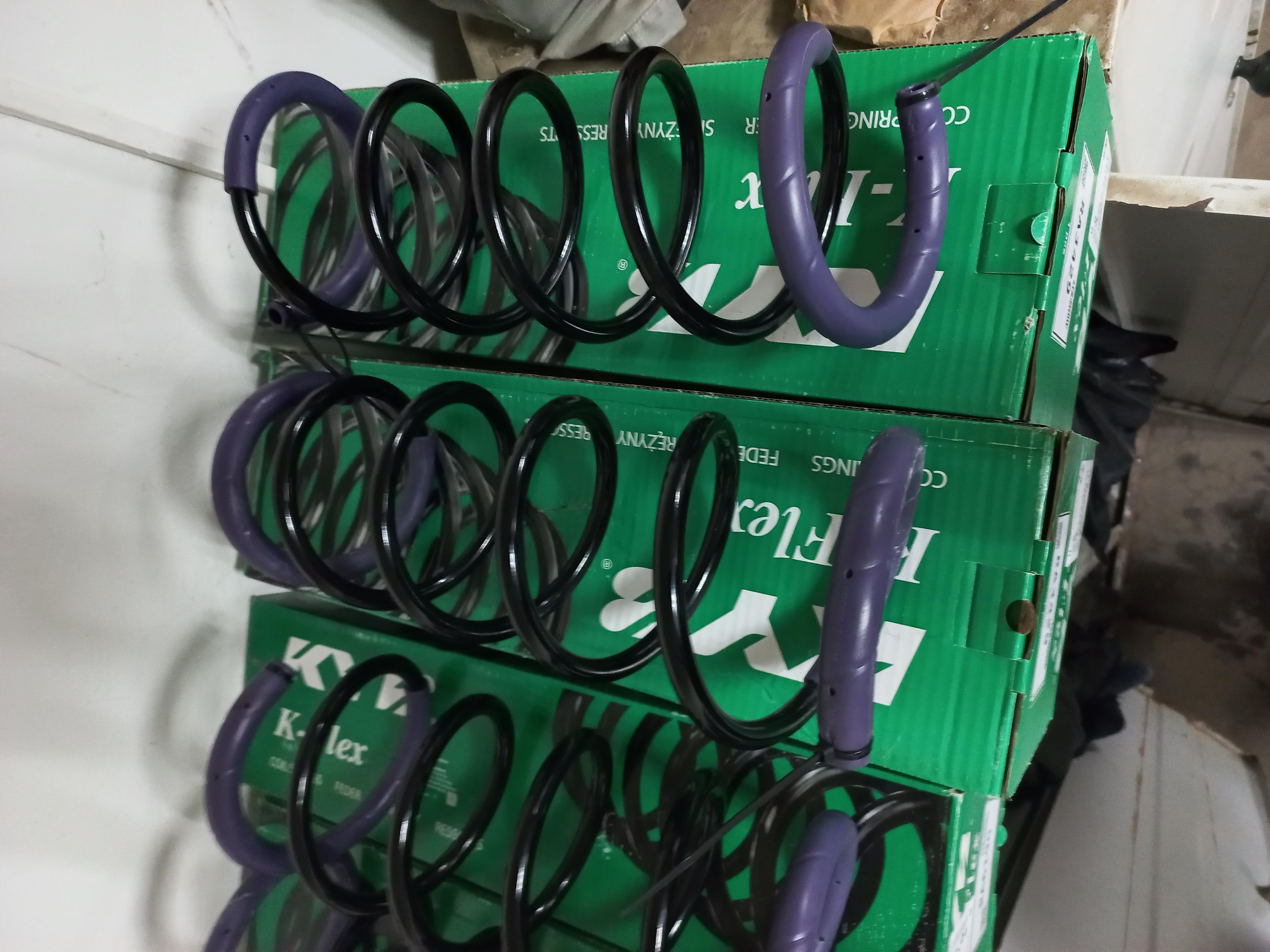

Вот
Лежат сохнут)
стяжки пластиковые для чего?
Вчера рабочий день ходил наблюдал за ними, запалзают на пружину, вот и одел что бы за ночь неоголилась пружина.

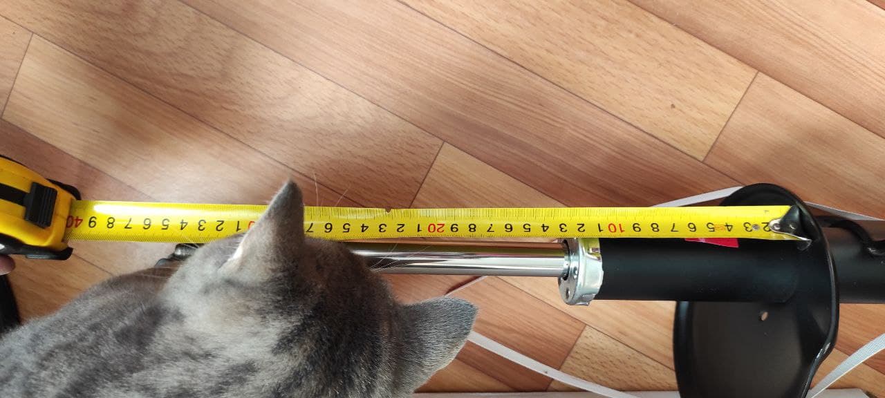

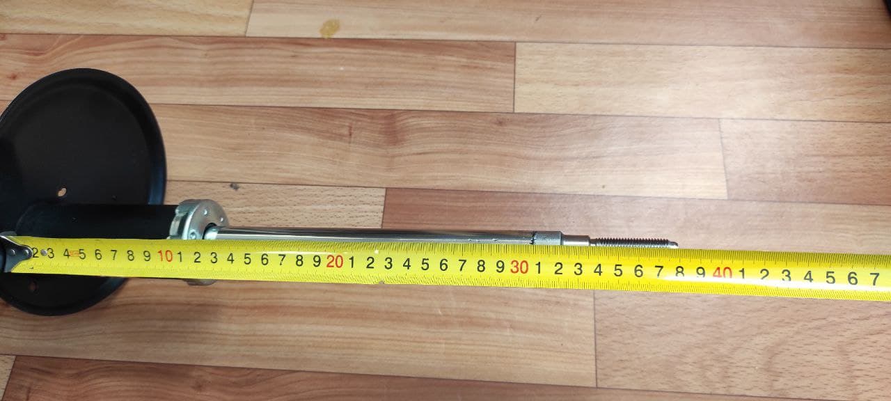

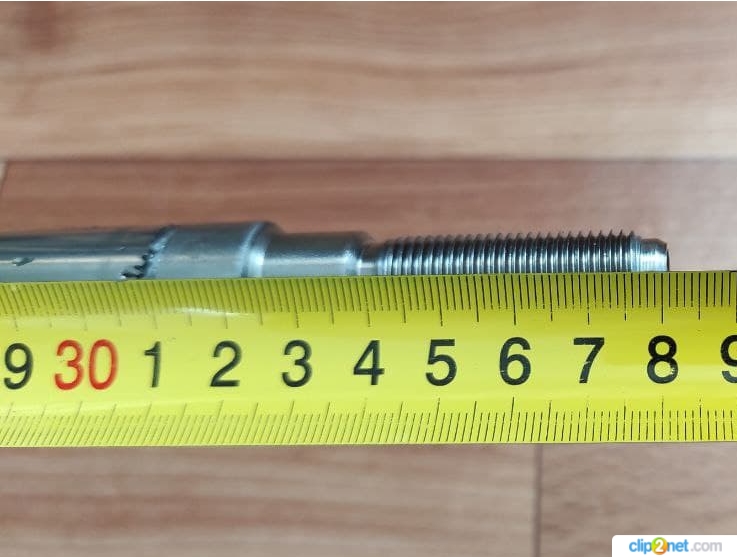

Нашел свои замеры
Размеры штатных амортизаторов
Передний
L1 – общая длина с выдвинутым штоком – 607 мм;
L2 – общая длина с задвинутым штоком – 460 мм;
L3 –длина штока – 213 мм;
L4 – расстояние от дна до чашки – 270 мм;
L5 – расстояние от дна чашки до верха амортизатора – 125 мм;
L6 – расстояние от дна чашки до верха амортизатора – 345 мм;
L7 –длина хвостовика штока – 57 мм ( в т. ч. резьба – 46 мм).
Задний
L1 – общая длина с выдвинутым штоком – 720 мм;
L2 – общая длина с задвинутым штоком – 500 мм;
L3 –длина штока – 274 мм;
L4 – расстояние от дна до чашки – 325 мм;
L5 – расстояние от дна чашки до верха амортизатора – 113 мм;
L6 – расстояние от дна чашки до верха выдвинутого штока – 388 мм;

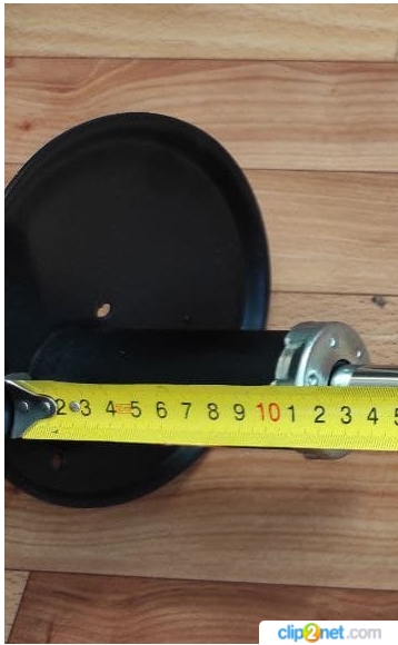

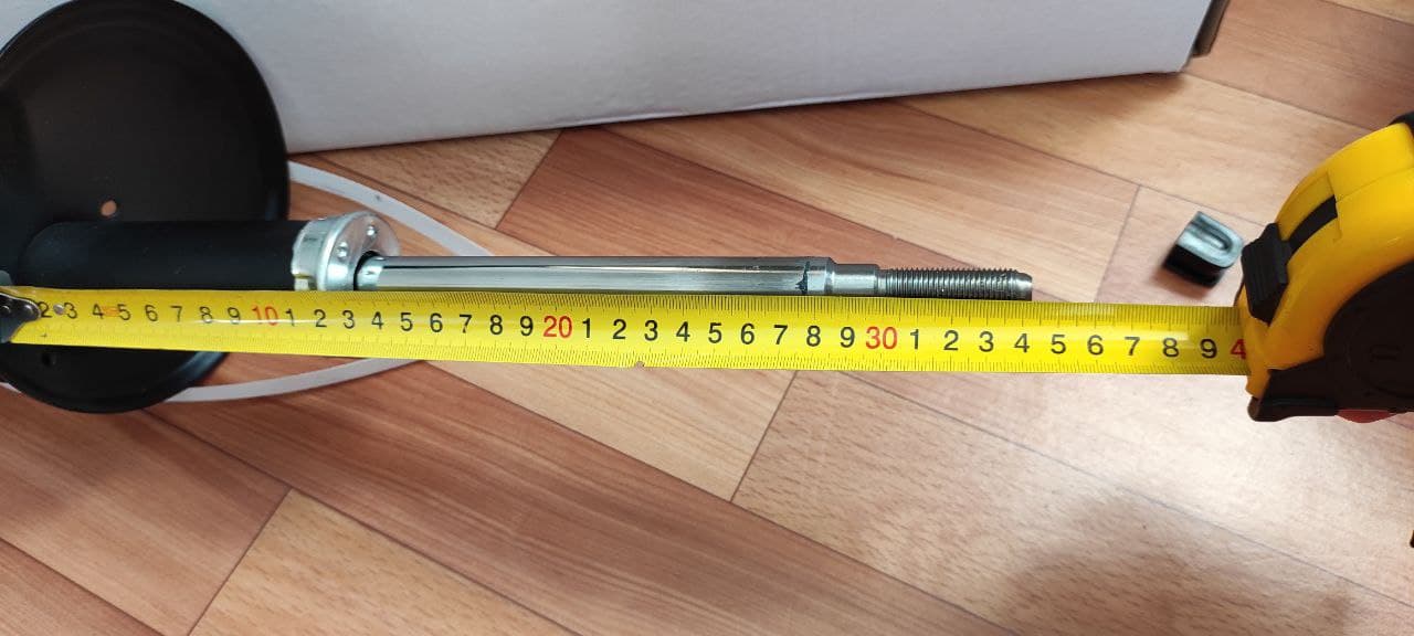

Купил амортизаторы KYB. передний амортизатор KYB 338737
L5 – расстояние от дна чашки до верха амортизатора – 125 мм; примерно так и получается. (госконтроль бдит )
L6 – расстояние от дна чашки до верха амортизатора – 345 мм; мне кажется имелось ввиду до верха штока. почти также, 343мм примерно
L3 –длина штока – 213 мм; у меня вышло 218
Получается что с передним все вроде более нормально.
Но вот с задним все плохо по моему:
тут вроде все нормально
а вот тут у каябы меньше, 380 примерно (2 фотки)
вот теперь думаю или пытаться сдать в автодок обратно и взять монро, или пытаться что то менять в размерах проставок: размеры удлинителя штока и размеры самой проставки
