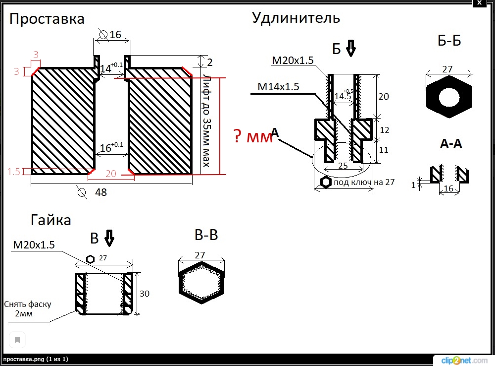

Сообщение от Mihail Zenkov Посмотреть сообщение
Немного поправил чертеж. Мои правки - красным. Верхнюю фаску нужно снять - обойма опорного подшипника не должна касаться проставки.
хотел заказать у токаря проставки, но из за того что каяба отклонилась от размеров амортизатизатора оригинала, получается я теряю в лифте. врядли магазин примет обратно, придется думать над проставками

Arbuzik, а если сжать? Рабочий ход меньше чем у оригинала? Пока получается что вы потеряете 8 мм на отбой, что имхо не особо критично. Часто задние не оригинальные наоборот длиннее - к примеру fenox длиyнее оригинала на сантиметр.
Есть еще нюанс - вроде где-то тут писали, что некоторые амортизаторы имеют внутри пружину, которая немного смягчает отбой и не дает штоку полностью выйти.

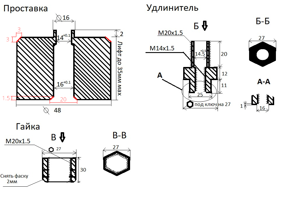

подскажите сколько мм вот эта часть диаметром 16мм?

Сообщение от Arbuzik Посмотреть сообщение
Оптимально 15 мм.
