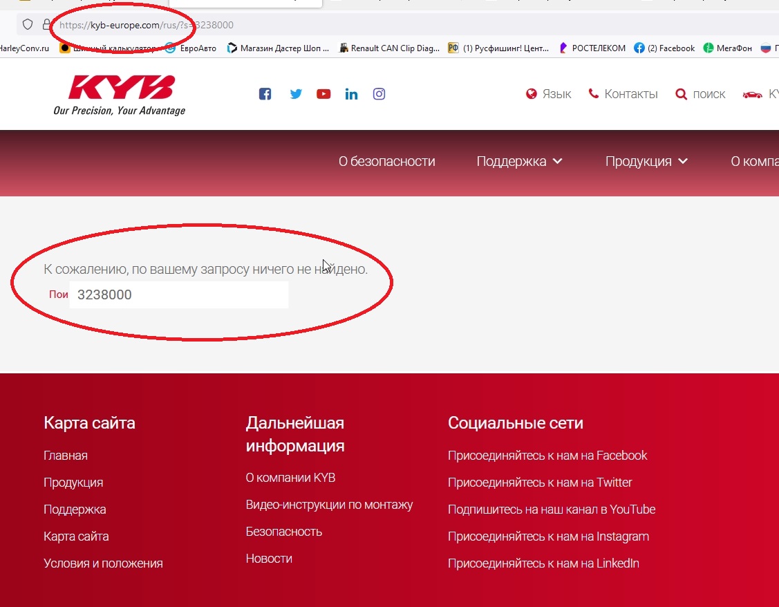

Сообщение от bubba Посмотреть сообщение
Это я нашел. Но эти номера не пробиваются у производителя
https://kyb-europe.com/rus/katalog/
ни 3238000 ultra sr , ни 3238001 ultra sr.
В каталоге Каябы нет таких номеров??? Причем по этим номерам даже картинок ультры нет, вылезают только картинки excel g....
Вот и думай чего хочешь..
Может уже наши сделали импортозамещение...

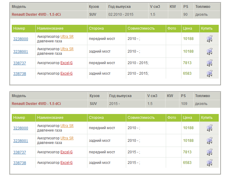

Сообщение от somebody.2005 Посмотреть сообщение
ну так это не ultra sr.
Старый 16.03.2022, 00:13   #5989
TiM*
Аватар для TiM*
Онлайн: TiM* вне форума
Был(а): 22 Янв 2024 14:38
Имя: Михаил
3238000 Амортизатор Ultra SR
давление газа передний мост 2010 - ;
3238001 Амортизатор Ultra SR
давление газа задний мост
https://www.kybcom.ru/renault/renault-6362.html

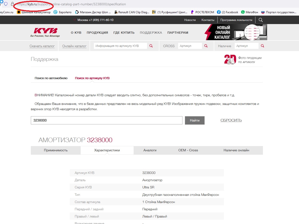

https://kyb.ru/support/online-catalo.../specification
И где здесь ultra sr.????

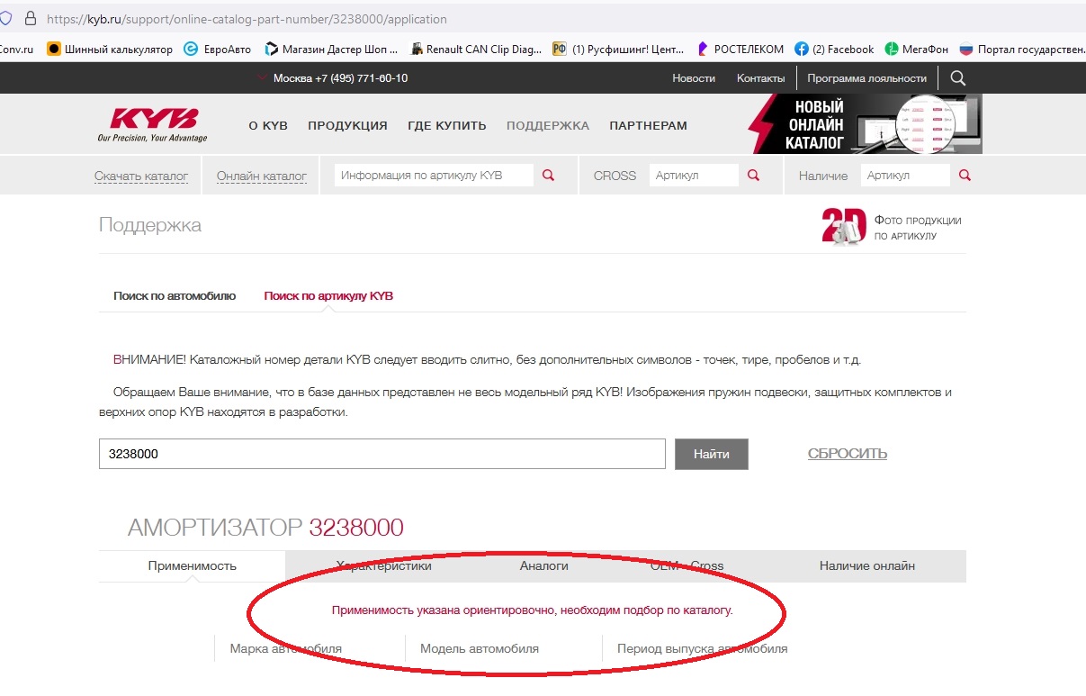

Это не сайт производителя, это русский сайт продающий амортизаторы kyb. Но даже у них не уаказана применимость этих амортизаторов и нет фотографии.
Название: Скриншот 16-03-2022 101227.jpg
ID:	136935   Нажмите на изображение для увеличения
Название: Скриншот 16-03-2022 101313.jpg
ID:	136936   Нажмите на изображение для увеличения
Официальный представитель ( то ли на драйве, то ли на дроме, не помню уже) дал эти номера. Я купил=действительно ультра по этим номерам. Поставил, проехал уже 30 000км, все очень нравится.
И я помню, что ультра в другом каталоге идет, не в обычном.
То, что на сайте висит европейском, хер его знает. Покупай на куб ру и не парься.

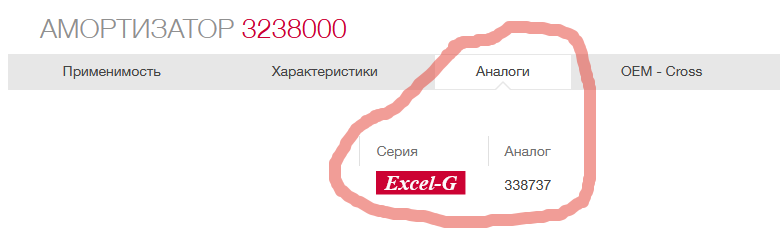

А слово аналог ни о чем не говорит??

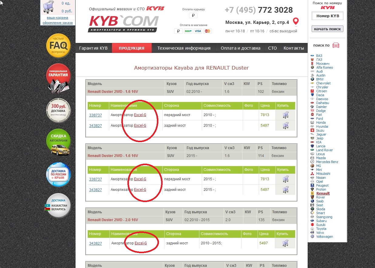

А ты вниз полистай. Или у тебя не 4х4?
