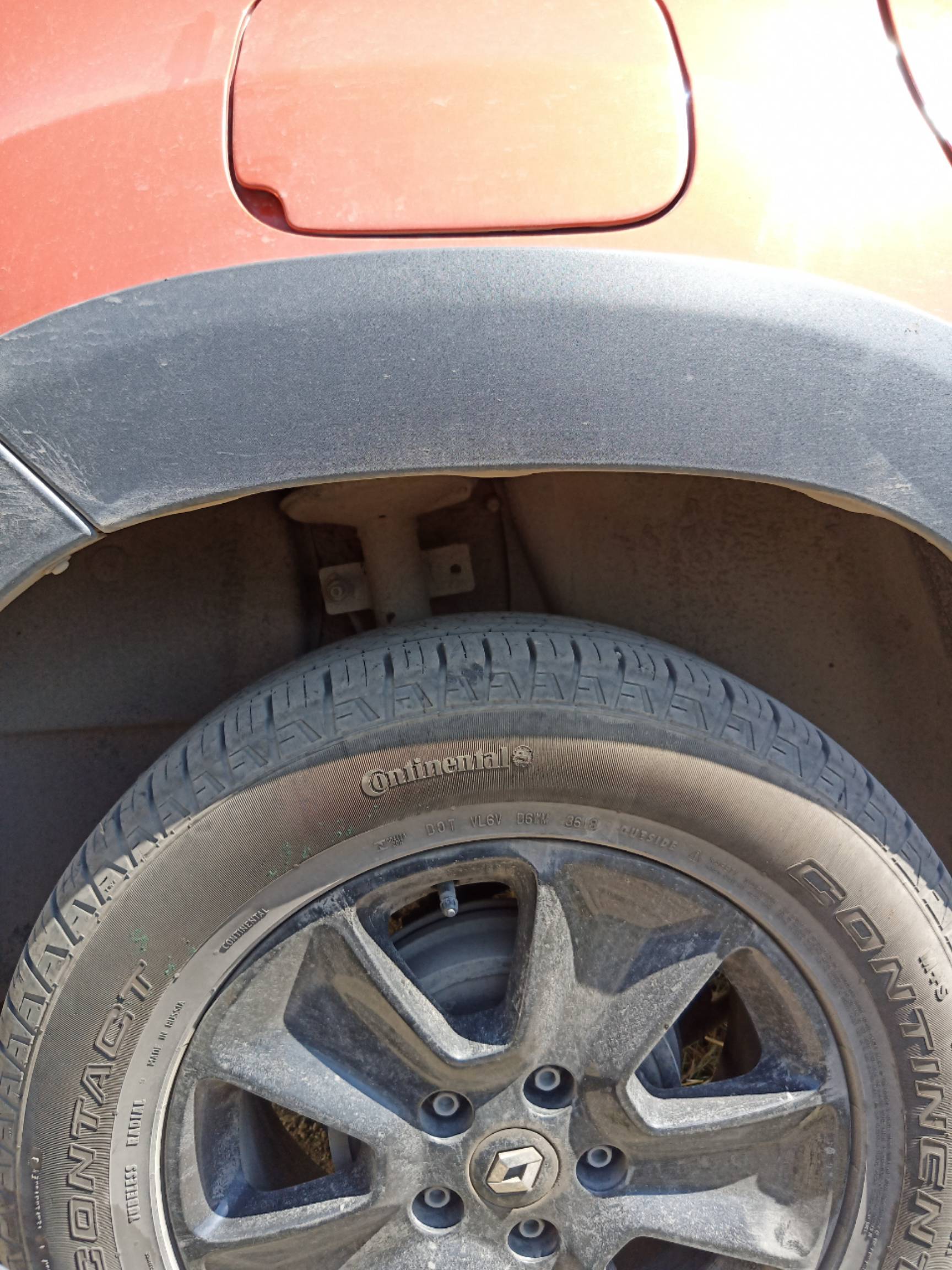

PKLancer
Аватар для PKLancer
Онлайн: PKLancer вне форума
Был(а): 20 июл 2023 11:17
Адрес: Камышин
Автомобиль: Duster 2.0 мкпп 2013г
Neon24, будет. На фото передняя и задняя оси соответственно
ID:	137449   Нажмите на изображение для увеличения

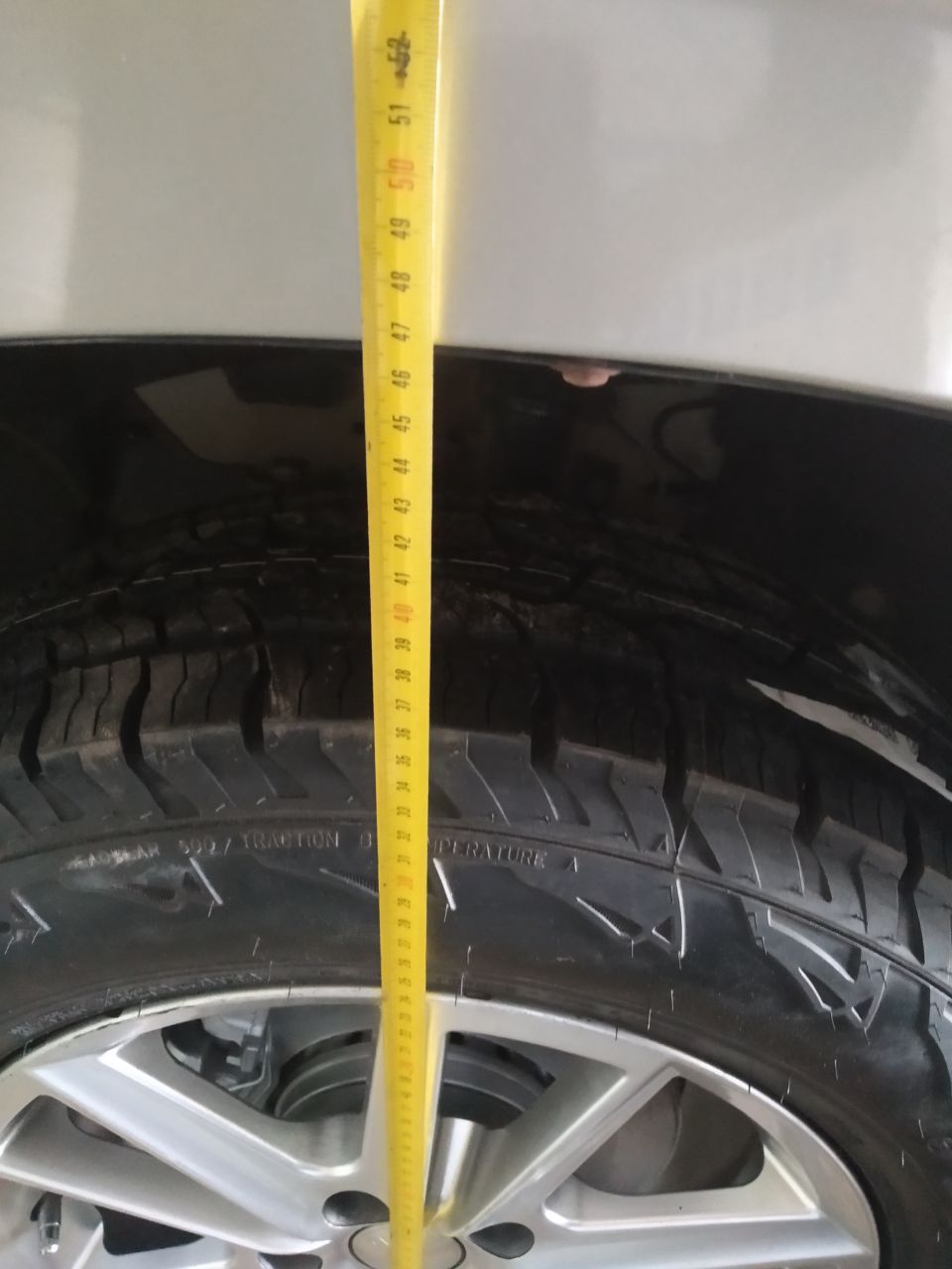

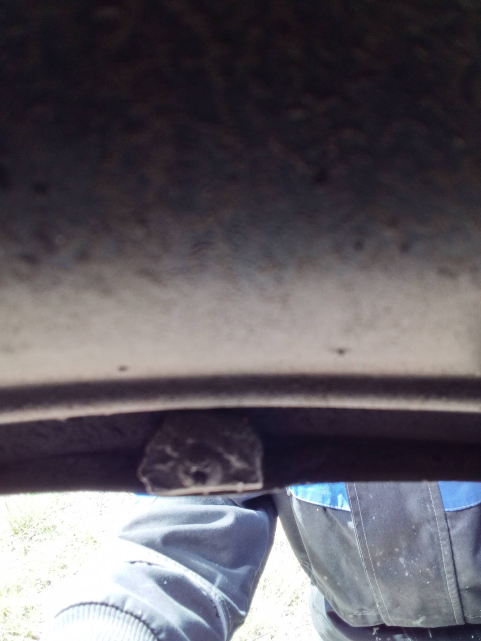

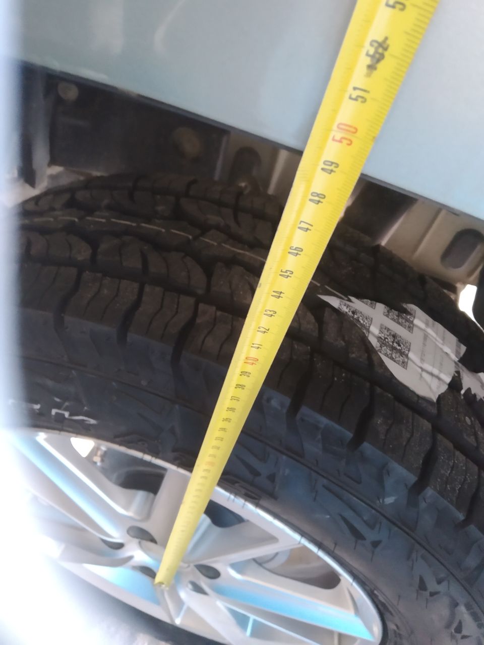

-=Df=-
Аватар для -=Df=-
Онлайн: -=Df=- вне форума
Был(а): 16 июн 2025 14:33
Адрес: Новокузнецк
Сообщение от Neon24
Только с пружинами сомнения. Передние пружины остались от первого дастера, вот хочу поставить их назад. Только как они себя вести будут? Не будет задница выше передка?
у меня получилась разница примерно 3см, было 42см от крыла до центра ступицы, а стало 45см. Спереди с фобосами 1.6 46см. Но у меня накладки на арках стоят, как они на замеры влияют, относительно других машин без них, я не в курсе.
Только еще момент, сразу как поставил было около 48см(точно не помню, год назад писал тут), и амортизаторы стучали на сильно торчащих трамвайных путях. Через сутки пружины подсели, как раз до 45см, и стуки прекратились. Больше не проседали, самое тяжелое я картошки 400кг + водитель с пассажиром возил.
ID:	137454   Нажмите на изображение для увеличения
ID:	137455   Нажмите на изображение для увеличения
Последний раз редактировалось -=Df=-; 11.05.2022 в 09:45. Причина: Сфотал накладки на арках для наглядности
Старый 11.05.2022, 07:24   #6027
Neon24
Аватар для Neon24
Онлайн: Neon24 вне форума
Был(а): 18 апр 2025 13:06
Адрес: Тамбов
Автомобиль: Дастер 2.0 Привеледж рестайл АКП;4WD
Сообщение от -=Df=- Посмотреть сообщение
у меня получилась разница примерно 3см,и 400кг + водитель .
У меня сейчас на стоковых пружинах 45см. Аморты не работают. Колеса домиком, отклонение по вертикали 1 см.Вожу 1-2 раза в месяц 120л воды с родника + 3 чел. В остальное время я один или с женой. Может пока не ставить передние пружины назад. Новыекаябы поставить, может домик и уйдет?

Сообщение от Neon24
Наврятли. Кстати, сзади развал отрицательный(а схождение положительное), но там в градусах, а не в см по вертикали измеряется

А откуда меряете? От центра оси? Проставки какие нибудь стоят?
Старый 11.05.2022, 08:50   #6030
Neon24
Аватар для Neon24
Адрес: Тамбов
Сообщение от Юрий_123 Посмотреть сообщение
Проставок нет. 45-46 см. от центра оси, 78см.от асфальта
---------- Добавлено в 08:50 ---------- Предыдущее написано было в 08:44 ----------
Наврятли. Кстати, сзади развал отрицательный:
Схождение проверил на стенде- все нормально. Развал не регулируется. Градусы я и не измерял. Тупо приложил уровень к диску и линейкой замерил отклонение по вертикали по ободу диска. Получился 1 см. А, если измерить по резине будет ещё больше. Сайлентблоки в рычагах проверены, отклонений нет.
Старый 11.05.2022, 09:37   #6031
-=Df=-
Аватар для -=Df=-
Адрес: Новокузнецк
Сообщение от Neon24
Не поленился, и прикинул, если ничего не напутал, с 1см получилось 1,4° = 1° 24', что вполне нормально и попадает в допуски от -0°40' до -1°40'
