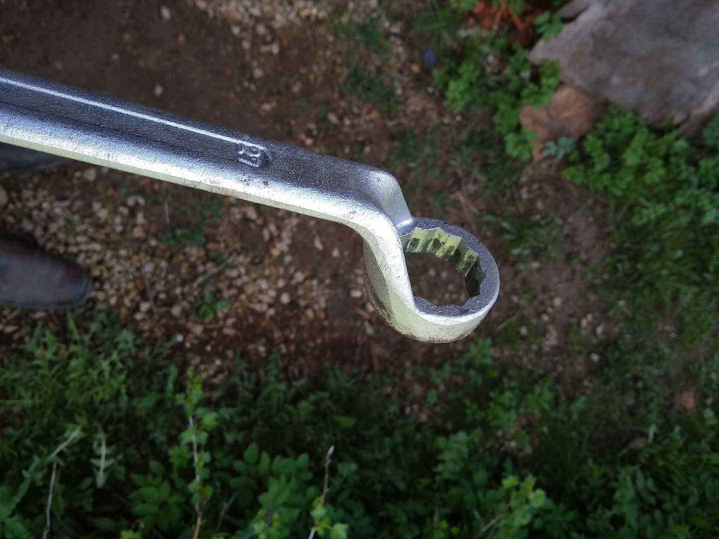

Накидным не подлезть.
Обычным - да, не подлезть. Я использую такой:

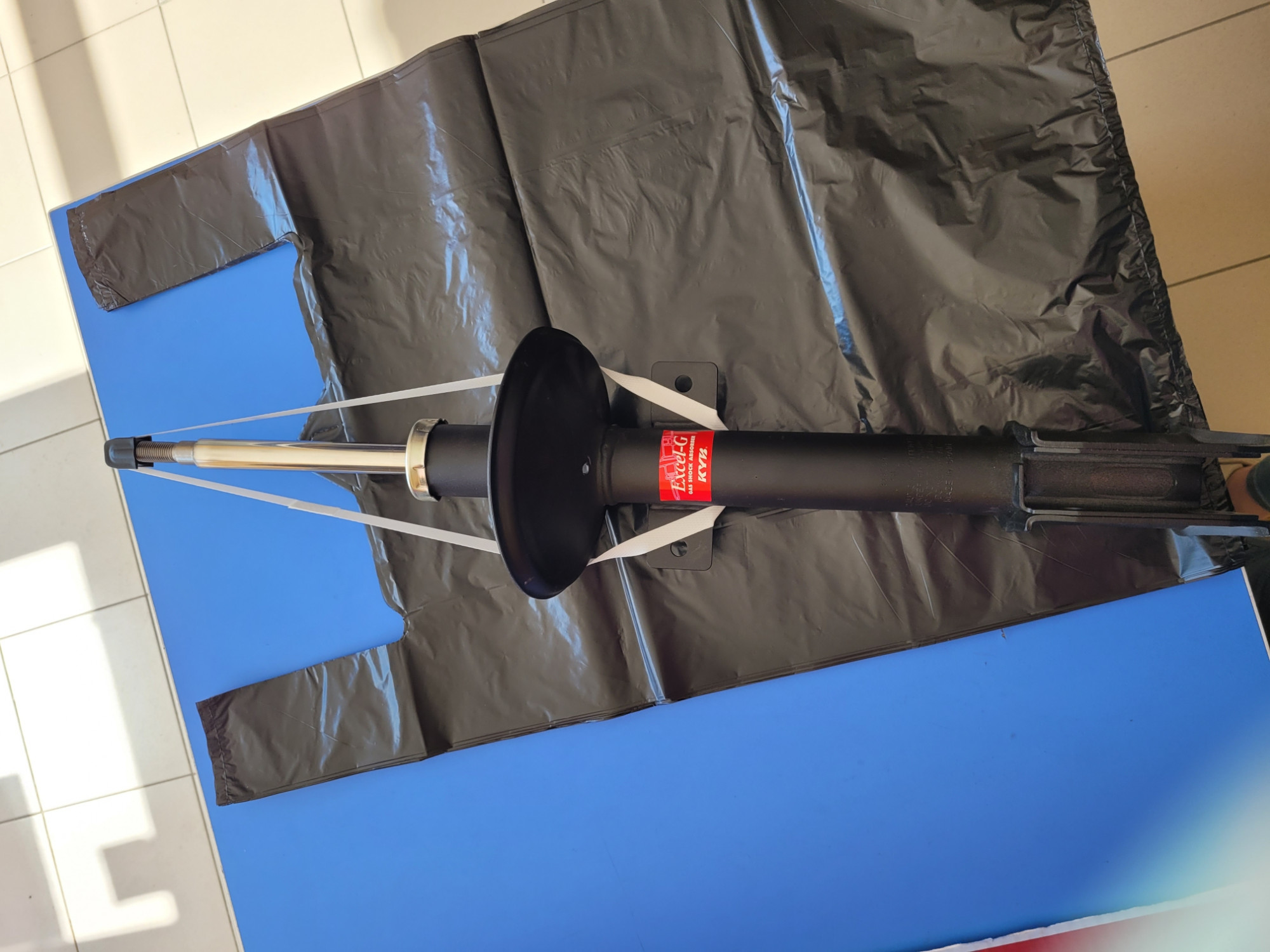

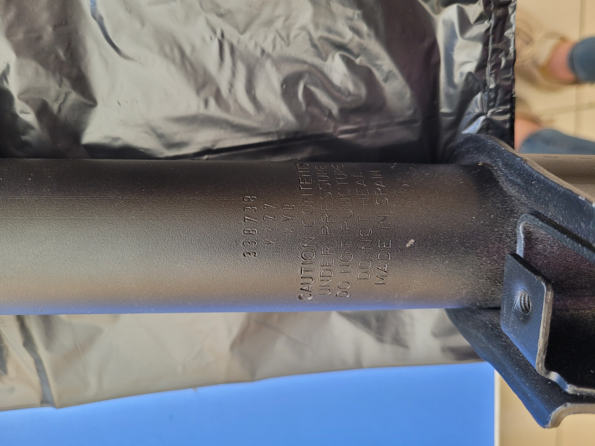

Добрый вечер! Подскажите кто сам ставил амортизаторы. Купил амортизаторы коябы, стал закручивать верхнюю гайку(на штоке), 1 см. гайка от руки закрутилась, а потом идет очень туго. Шестигранник аж гнется и гайка нагревается. Как будто не по резьбе идет. Так должно быть? Или мне бракованная стойка попалась(или гайка) .

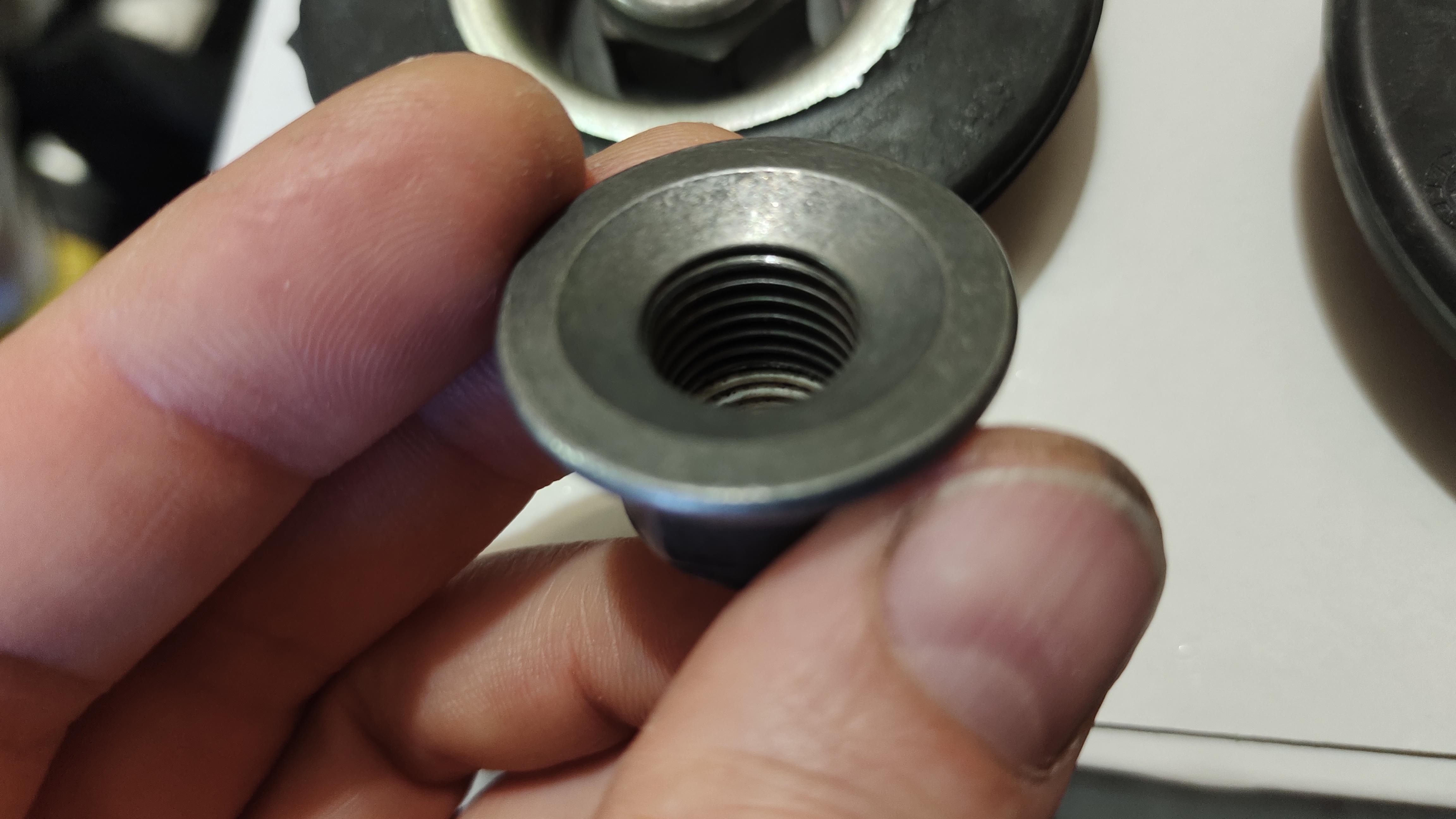

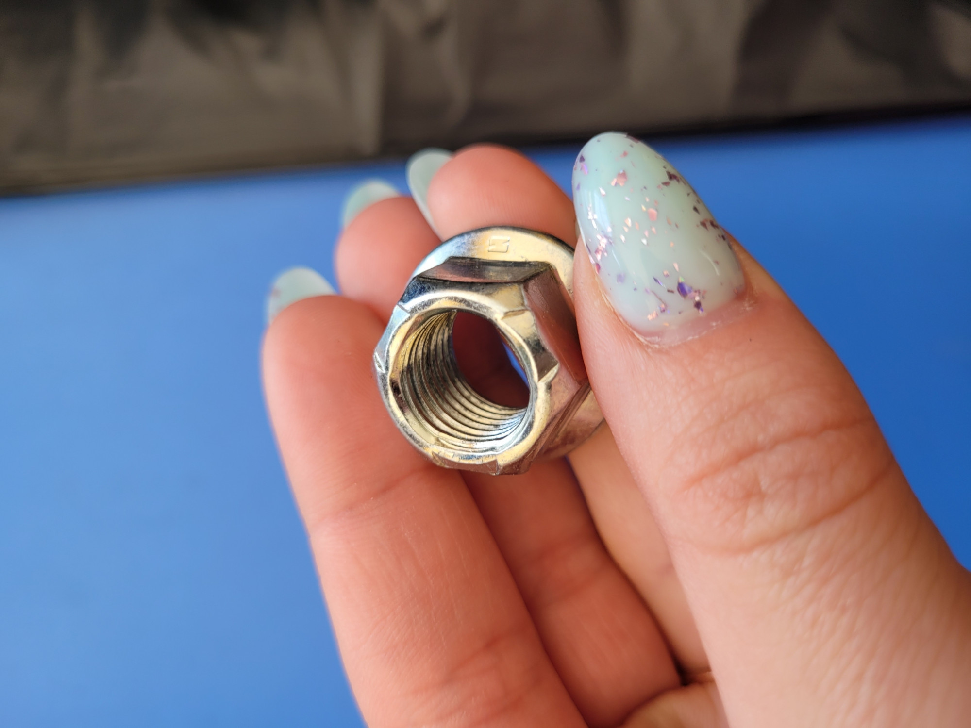

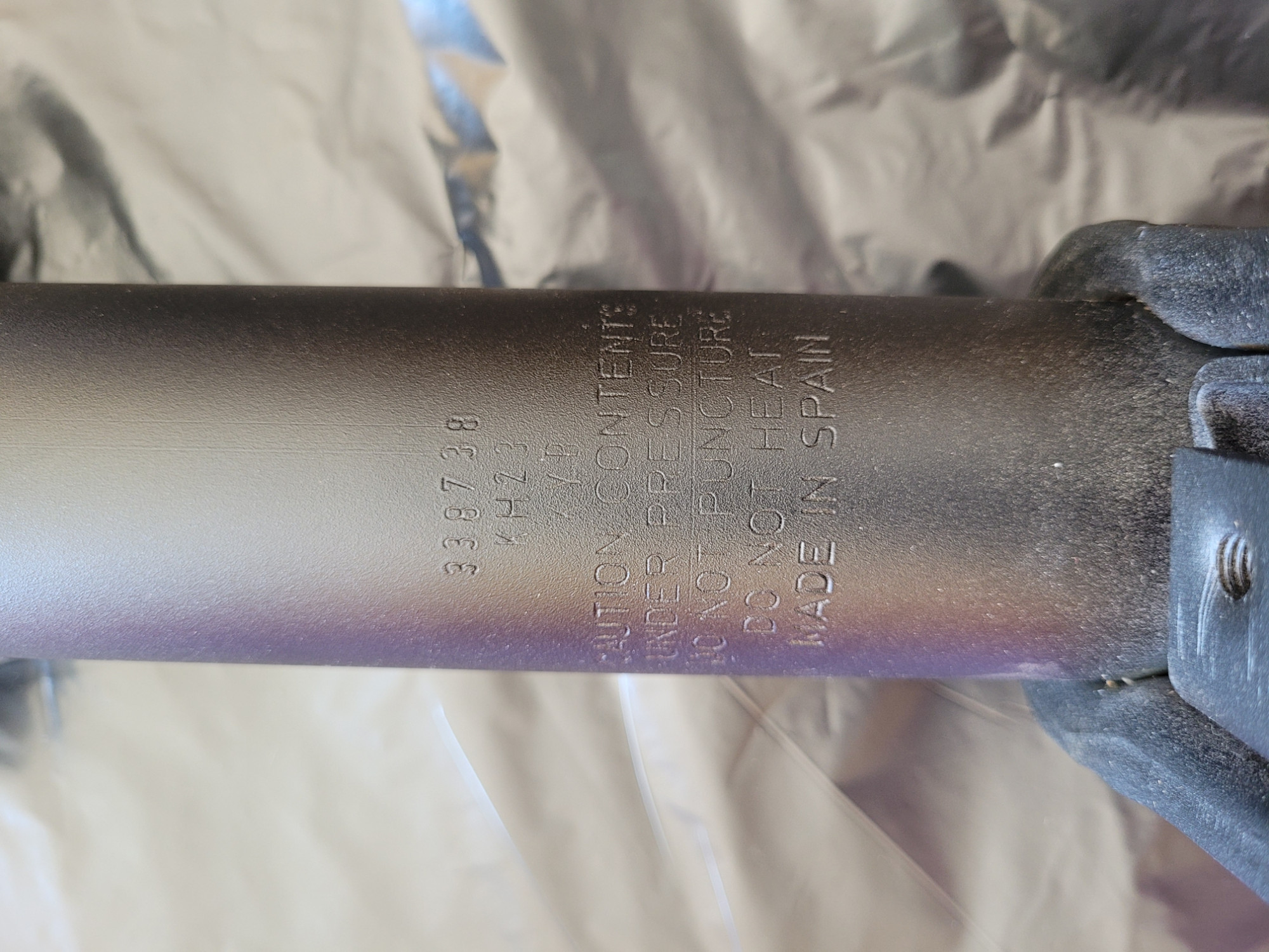

Гайки лежали отдельно в коробке, а резьба штока была закрыта пластиковым колпачком. Я поэтому и подумал что в комплекте новая гайка идет. Не знал! что надо другие гайки покупать и ставить. Спасибо за информацию.
ID:	137531   Нажмите на изображение для увеличения
ID:	137532   Нажмите на изображение для увеличения
ID:	137533   Нажмите на изображение для увеличения
Последний раз редактировалось Alekc495; 15.05.2022 в 21:48.
Старый 15.05.2022, 21:43   #6050
hiker51
Аватар для hiker51
Онлайн: hiker51 вне форума
Был(а): 29 мая 2025 08:08
Сообщение от Alekc495 Посмотреть сообщение

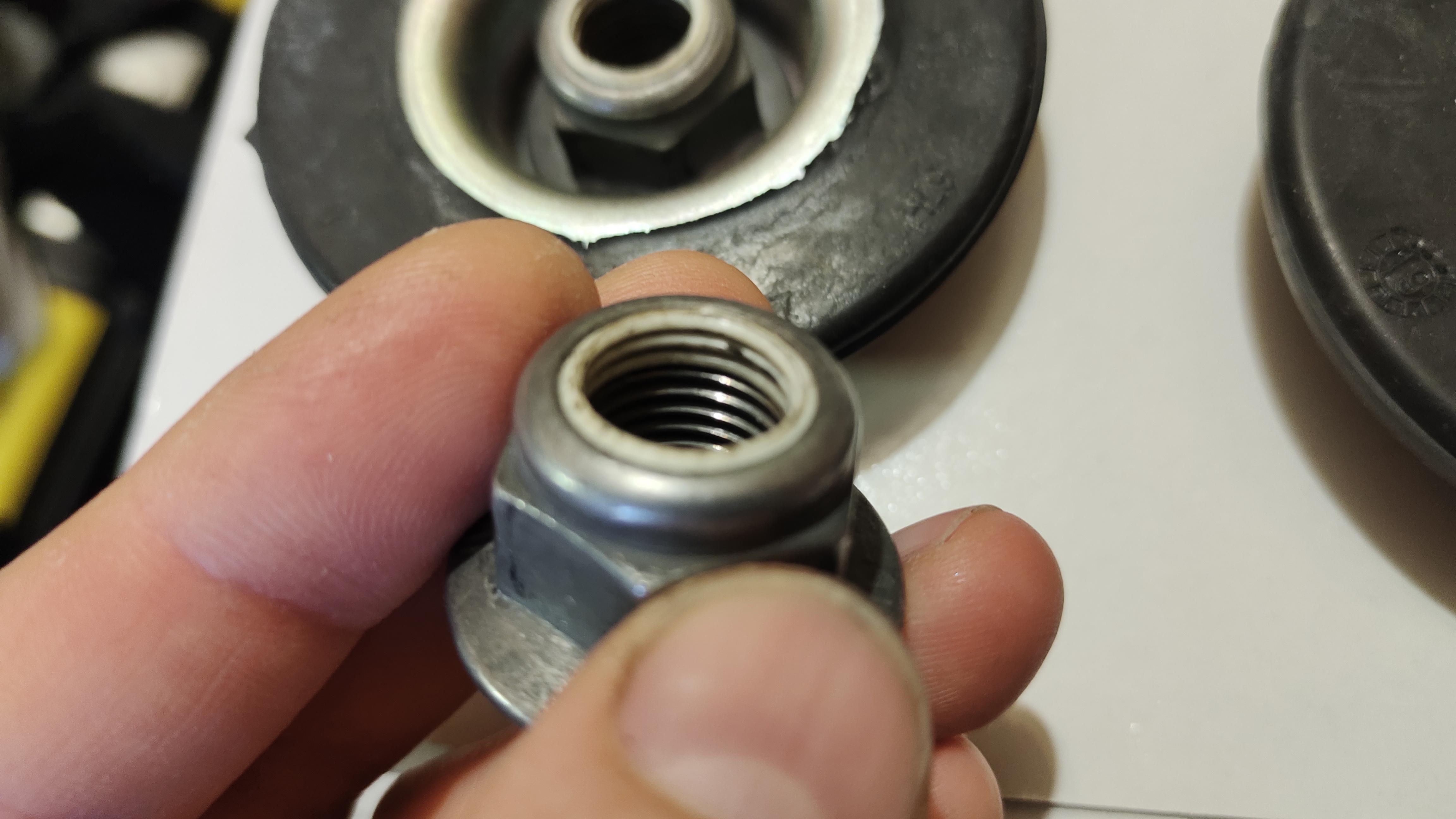

Гайки лежали отдельно в коробке, а резьба была закрыта пластиковым колпачком.
Гайки ваши деформированы в 3 точках, типа стопора/клин. Вот эта деформация и жрет резьбу стойки. Реношные правильные гайки. Мои Монро были накручены и одеты проводки удерживающие. Гайки транспортировочные имели деформацию в виде восьмёрки/конус по типу ваших к вершине...
Надо было родные попробовать накрутить.

Так я не снимал стойки с машины, поэтому и не знал какие гайки должны быть. Поэтому и подумал, что надо ставить эти, что идут со стойками (новые).
обыкновенные самоконтрящие гайки, просто скорее всего одна с браком попалась. С большенством стоек новые гайки идут в комплекте.
Не бывает никаких транспортировочных гаек. Надо защитить резьбу ставится пластиковый колпачок макимум, металл вещь дорогая.

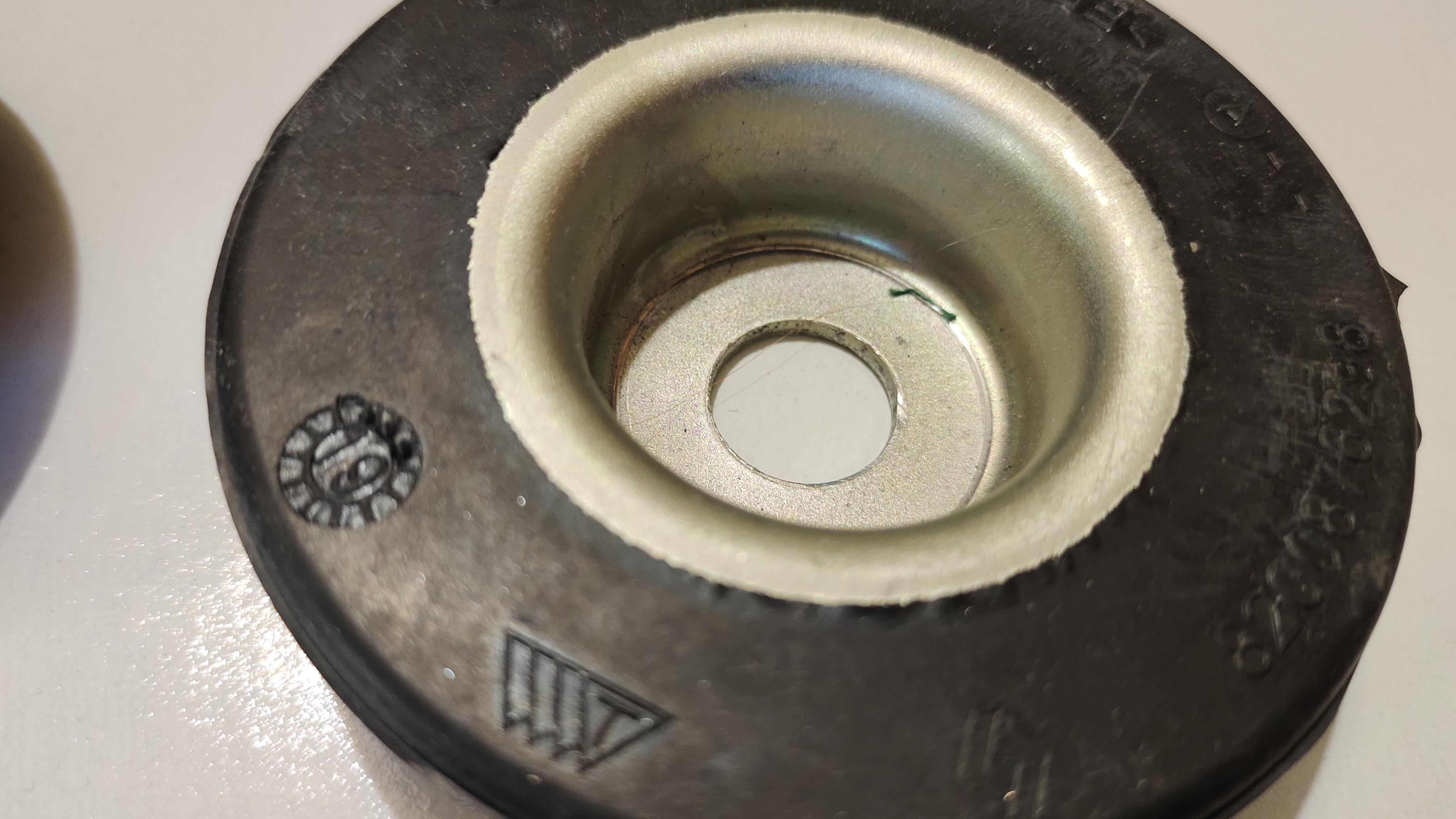

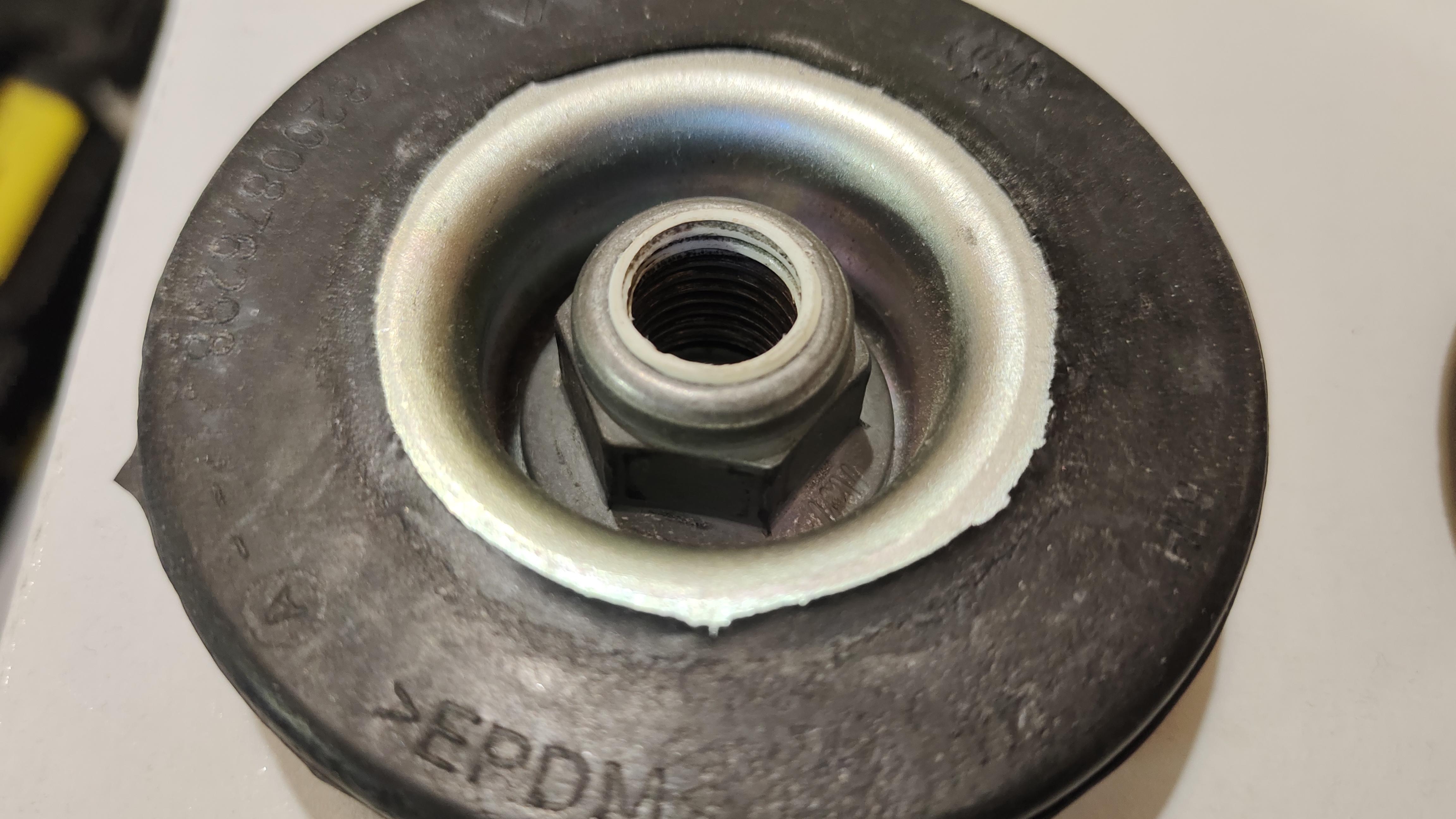

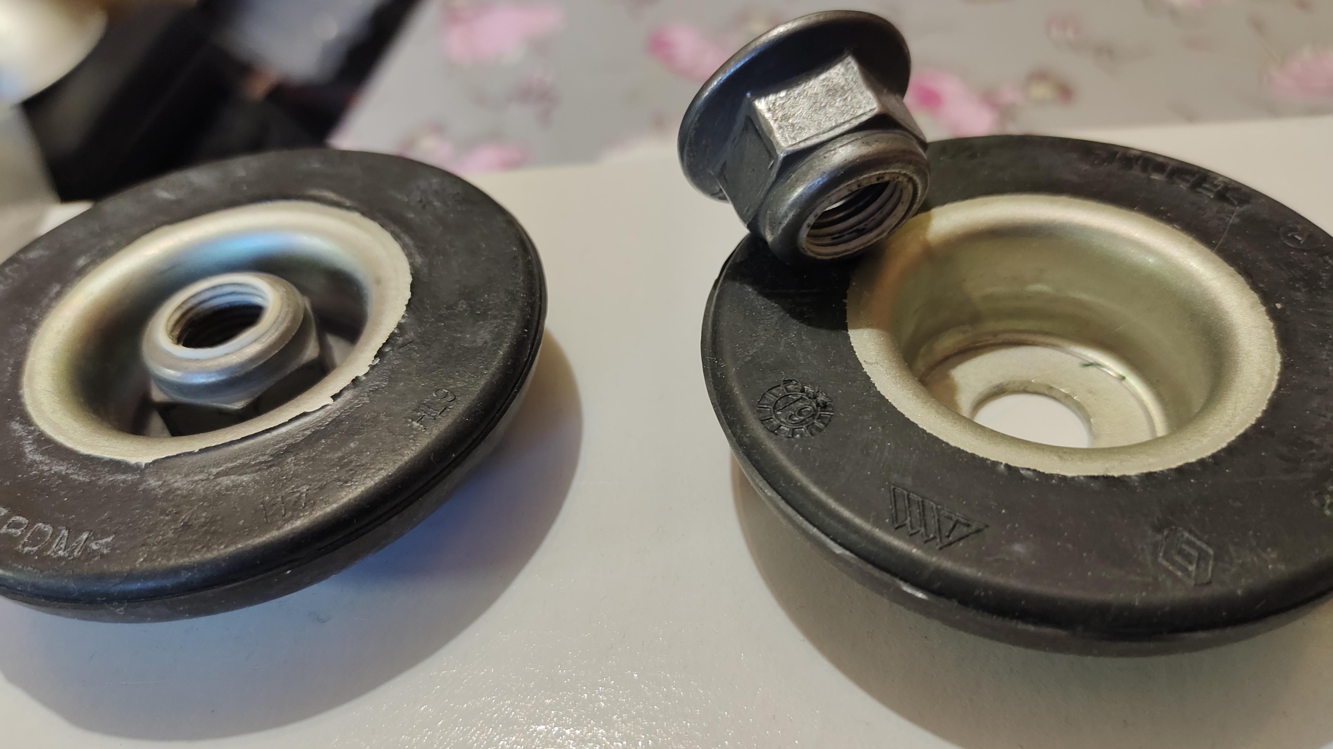

Их прекрасно видно)) Даже можно открутить на прямо машине, на земле, они держат верхнюю чашку/отбойник, на чашке вывешивается стойка. Головка на 21мм.
ID:	137535   Нажмите на изображение для увеличения
ID:	137536   Нажмите на изображение для увеличения
ID:	137537   Нажмите на изображение для увеличения
ID:	137538   Нажмите на изображение для увеличения
Старый 15.05.2022, 22:21   #6054
hiker51
Аватар для hiker51
Сообщение от ViBer
А вот и не так, купите стойки Монро, потом расскажете. Оцените по полной те гайки))
Рено стойки вообще без гаек идут! Они типо одноразовые, покупаем новые))

Сообщение от hiker51 Посмотреть сообщение
Монро ставил, но давно, уже не помню
Гайки рено идут под своим ОЕМ номером как запчасть. 77 03 034 268 поставляются отдельно от стойки или в кит комплекте Renault 86 71 020 409( Комплект опоры амортизатора).
Весь самоконтрящий крепеж одноразовый, а по идей еще больше половины крепежа в машине особенно та, что затягивается с моментом на пределе текучести метала. Просто мы все очень экономные.
Старый 16.05.2022, 11:35   #6056
Modigar
Аватар для Modigar
Онлайн: Modigar вне форума
Был(а): 16 июн 2025 16:57
Адрес: Дубна
Ставил на Монро старые гайки, те которые в комплекте без шайбы были, в общем не подходили нифига.
