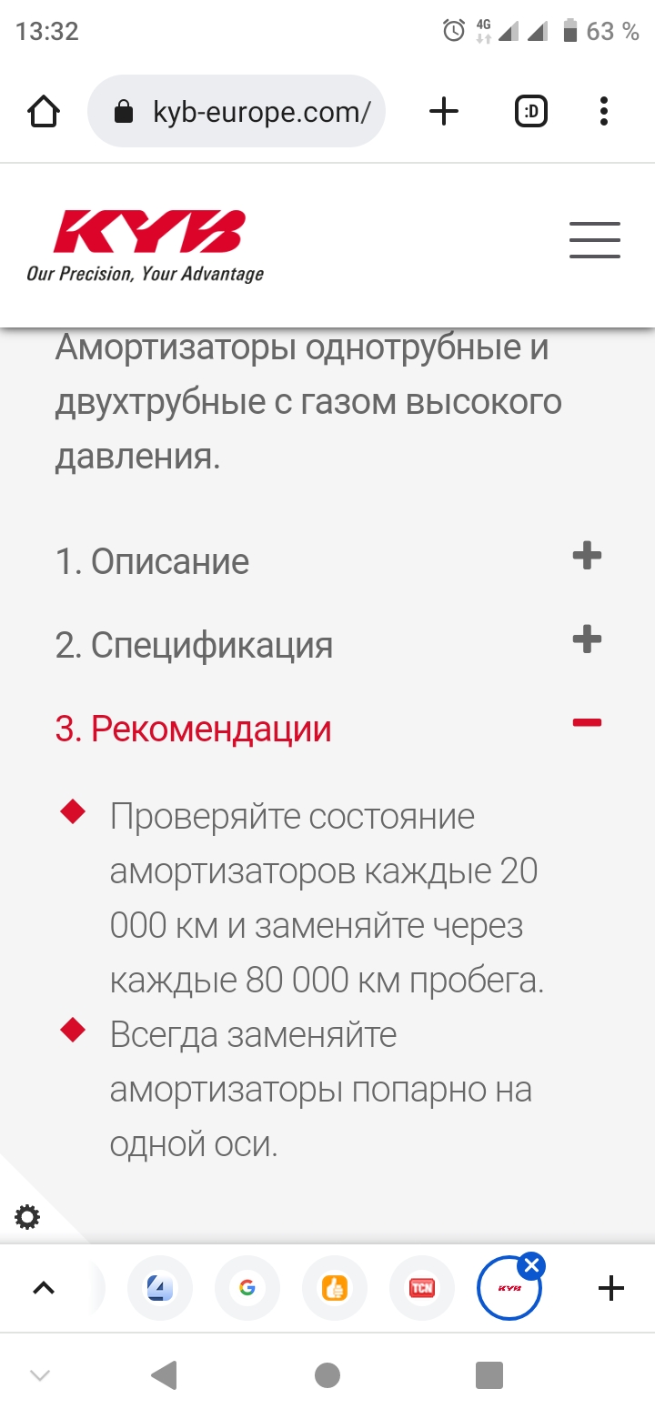

На каябах Ультра проехал 70 000км уже. На таком пробеге штатные у меня уже умирали... Если каябы умрут, поеду за ними за границу -они стоят того...)
Производитель рекомендует на 80тыс.их заменить )))
