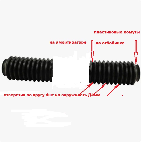

"Трубки" (накладки) на пружины:
длина 330 мм, находятся в спец. растворе - и на виток пружины залетают со свистом.
Но потом усыхают и обтягивают.
Парт номер 546312Y000QQK

ПРАВИЛА ПОДБОРА УНИВЕРСАЛЬНЫХ ЗАЩИТНЫХ КОМПЛЕКТОВ ДЛЯ АМОРТИЗАТОРОВ

[QUOTE=BuD63;1207202
Или не заморачиваться и оставить оригинальные?[/QUOTE]

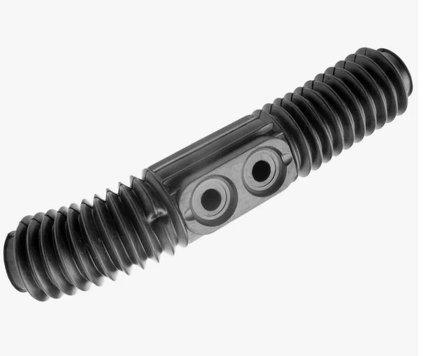

Можно сделать из пыльника рулевой рейки и полиуретановых отбойников
с вазиковской стойки. Ходит достаточно достойно.Главное закрепить пыльник на отбойнике хомутом и низ пыльника на амортизаторе. Ну и обязательно отверстия.
Тип файла: jpg Скриншот 31-03-2023 185317.jpg (67.9 Кб, 422 просмотров)
Тип файла: jpg LkeyiXgw.jpg (47.6 Кб, 376 просмотров)

В крайнем случае можно даже немного выступы с внутренней стороны пыльника уменьшить, срезав их. Но сам я так не делал...
Их срезать нельзя, не будет зазора между пыльником и стойкой и после складывание стойки при ее раскрытие будет создаваться ваккум под пыльником который будет стаскивать пыльник с отбойником вниз на стойку.

ViBer, я писал, что не срезать под корешок, а "немного". Чтобы и гарантированный зазор был от выступов, и пыльник не цеплялся.
