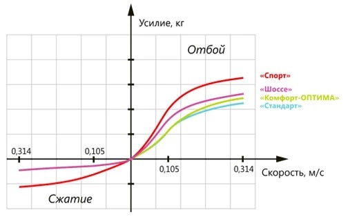

В чём разница между стойками СС20 серий Стандарт, Комфорт, Шоссе и Спорт? Цена одинаковая...
Отсюда.
Не только для ВАЗ, для всей продукции.
Амортизаторы SS20, выпускаемые для семейства ВАЗ, имеют следующие модификации по степени жесткости: «Стандарт», «Комфорт-ОПТИМА», «Шоссе» и «Спорт», что позволяет каждому водителю выбрать наилучшее сочетание комфорта и безопасности. Все амортизаторы SS20 телескопические, двухтрубной конструкции. При производстве передних стоек и задних амортизаторов SS20 используются комплектующие и материалы только самого высокого качества, со 100% проверкой.
Скоростные характеристики амортизаторов ВАЗ (рисунок1)
Как видно из скоростной характеристики, передние стойки «Стандарт», «Комфорт-ОПТИМА» и «Шоссе» имеют одинаковые настройки клапана сжатия, чтобы обеспечить высокий уровень плавности движения. Настройки клапана отбоя больше, чем у амортизаторов ВАЗ, устанавливаемых на конвейере — это позволяет обеспечить улучшенный контроль над автомобилем, уменьшить раскачивание кузова и крены в поворотах.
«Стандарт» — наиболее мягкие по настройкам амортизаторы, отличное решение для тех, кто предпочитает мягкую подвеску, плавность хода автомобиля, спокойное передвижение. Данная настройка амортизаторов подходит для повседневной эксплуатации преимущественно в условиях города.
«Комфорт ОПТИМА» — оптимальное решение как для спокойной, так и активной езды по городу и трассе, со сбалансированным сочетанием плавности хода и управляемости (по сравнению со «СТАНДАРТом» увеличена энергоемкость, улучшена управляемость и снижены крены в поворотах).
«Шоссе» — выбор тех, кто предпочитает активный стиль езды, часто и быстро ездит по загородным дорогам, для кого в балансе комфорт-управляемость более важен контроль и безопасность автомобиля при движении на высокой скорости.
«Спорт» — подвеска с максимально жесткими на сжатие и на отбой амортизаторами для тех, кто не приемлет компромиссов и желает даже в экстремальных режимах движения получать максимальную управляемость автомобиля. Отлично подходит для кольцевых гонок, а также гонок в других «асфальтовых» дисциплинах, без уменьшения клиренса.

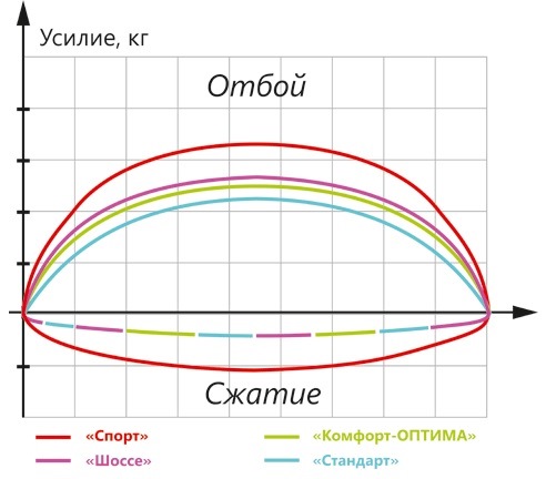

Рабочая диаграмма амортизаторов SS20 (диаграмма Монро) (рисунок 2)
