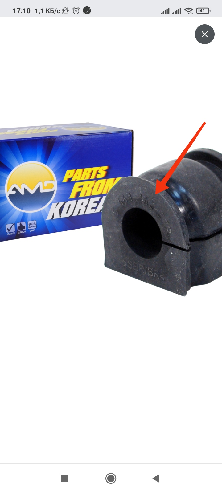

Re: Амортизаторы & Пружины
hiker51, И что? На втулках стабилизатора sasic тоже номер оригинала был, а с завода ставились с "совой в треугольнике". Знаете чей логотип? Или по вашему значит втулки sasic оригинал рено?
Sasic на многую продукцию наносит оригинальные номера. И не только sasic так делает. Дак что теперь всех в оригинал записывать что ли?
Сообщение от Юрий Яр
Да ничего!
Sasic просто один из солянки!
Сообщение от hiker51
Да ничего!
Хорошо. Amd заносим в солянку поставщиков на конвейер Renault? Номер же есть жы))
