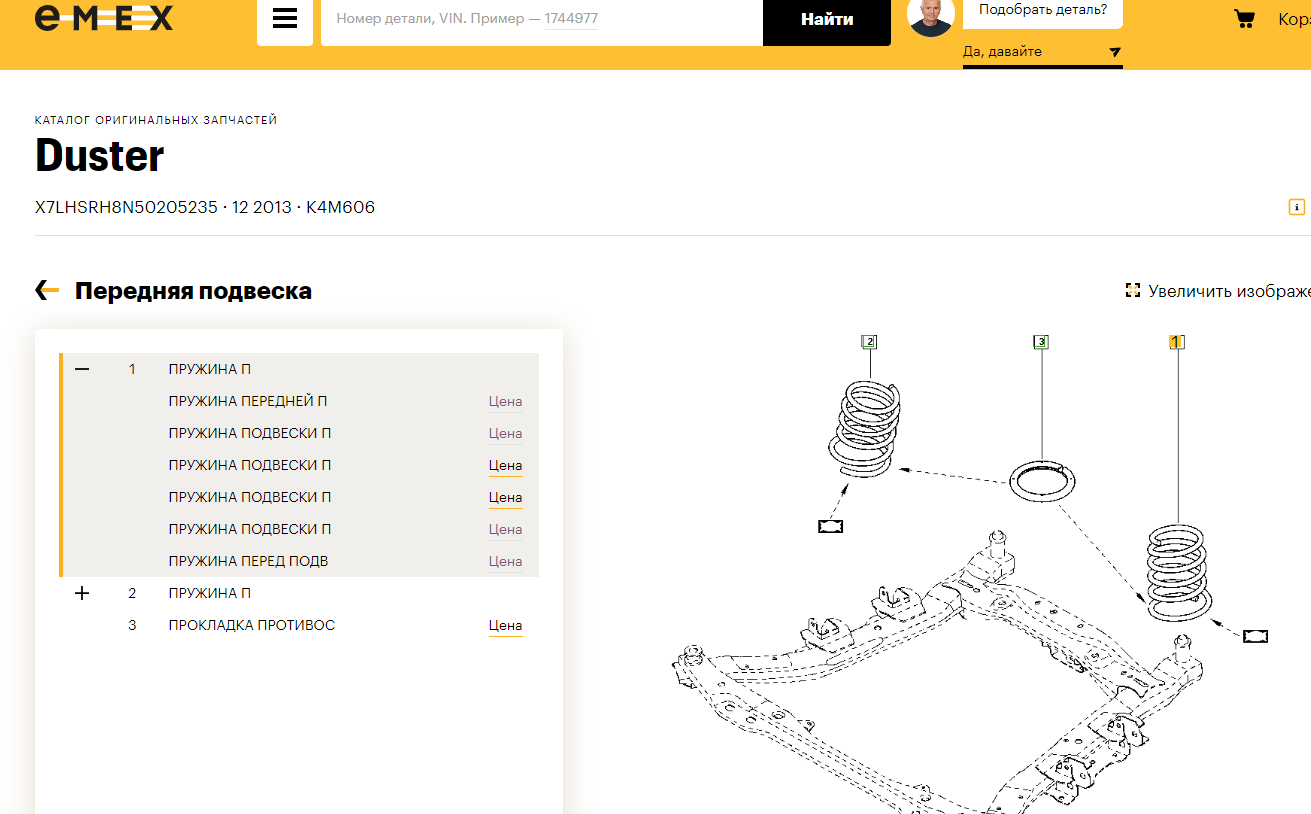

Решил взять передние "родные" пружины и попробую их поставить с ss20 Шоссе. Полез в каталог emex. Но в разделе Подвеска\амортизация не вижу пружин.
Мой вин X7LHSRH8N50205235. Наверно все равно чей каталог, емекс, exist или автодок.
Выше есть ссылки на комплект передних и задних пружин. Они подойдут на мой двигатель к4м?
upd. На автодоке нашел пружины по своему вин, но какие из них родные непонятно
upd2. В шапке есть ссылка на [Описания меток пружин RENAULT для различных модификаций Duster - http://renault.epcdata.ru/duster/180...ka/01038401/1/]
но она не открывается. Я так понял, что по двигателю и приводу можно определить нужные пружины. Но не могу посмотреть, какие метку нужны для моей модификации
Они, каталоги, несколько разные по форме и т.д. На exist пробуй, так всё равно точнее, я ссылку сбрасывал, дня 4 назад диаметры, веса, твой похоже самый лёгкий. Ну или забей в и-нет просто "маркировка пружин дастер по жёсткости"

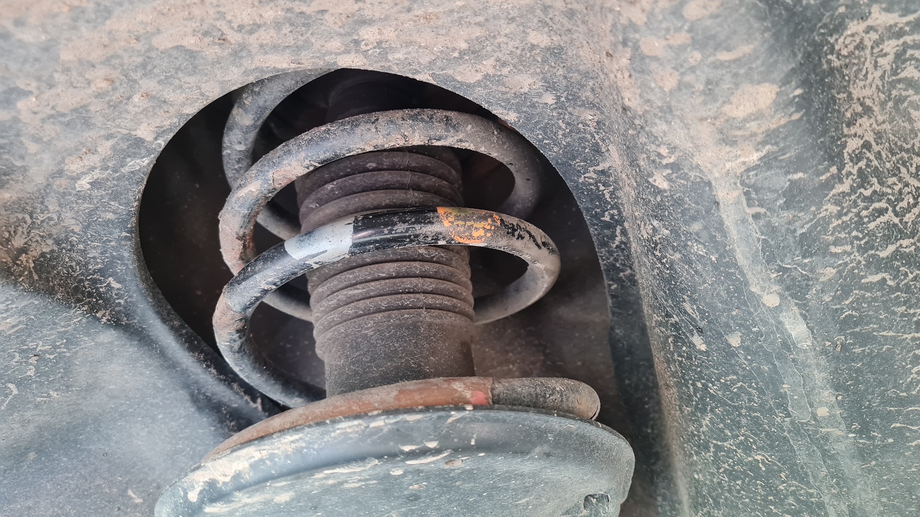

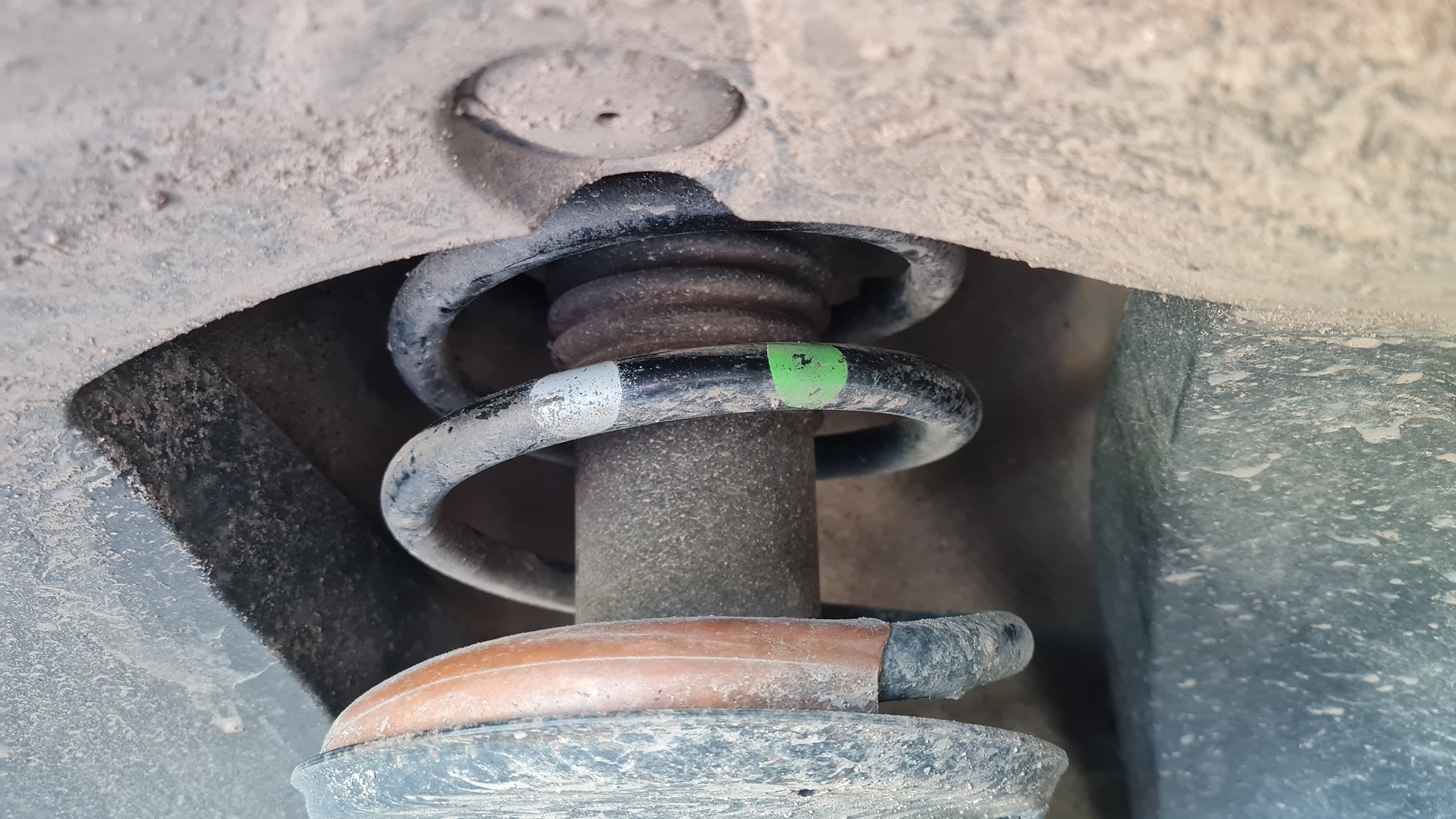

Добрый вечер всем, у меня серая жёлтая зад, перед серая зелёная.
Тип файла: jpg 20240624_191055.jpg (831.3 Кб, 390 просмотров)
Тип файла: jpg 20240624_191127.jpg (633.0 Кб, 439 просмотров)

ViBer
Аватар для ViBer
Онлайн: ViBer вне форума
Был(а): 16 июн 2025 10:38
Сообщение от Vitm Посмотреть сообщение
Редко пользуюсь этими каталогами, мб не разобрался.
Можете подсказать, в каком каталоге найти номера родных пружин и родных амортизаторов? Мой вин X7LHSRH8N50205235. Наверно все равно чей каталог, емекс, exist или автодок.
В общем по моему каталогу . все эти пружины подходят на твой авто по ВИНу , жесткость сверху вниз (самые жесткие) но разница не сильно большая зависит от комплектации машины думаю это порядка 10-20кг
540107794R серо фиолетовая
540108433R серо синяя
540101922R серо белая
540101952R серо красная 6 МКПП
540105167R серо зеленая АКПП
540108027R серо розовая

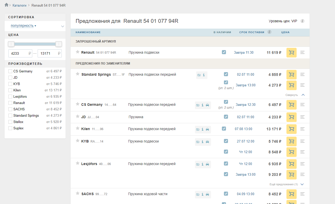

Я вроде разобрался с emex немного и там тоже как раз этот список увидел в предлагаемых оригинальных пружинах. На exist делал запрос по vin и выдало тоже Renault 54 01 077 94. Оригинал конечно по ценам слишком. Если брать заменители Standard Springs, CS Germany, Kilen, KYB, то они по диаметру витка, числу витков, жесткости и тп будут аналогичны оригиналу или не факт?
И еще подскажите выше писали что есть пружина на перед от ЛАДА 540105761R ЗелКрасСер отметки. Я так понял, что у нее виток 13 мм. И ее брали в основном те, у кого дизель. Она слишком жесткая по цветовым меткам? Уж оч цена доступная.
ID:	142250   Нажмите на изображение для увеличения

Сообщение от Vitm
У тебя по VIN Заводской номер автомобиля: H-137479.
В каталоге от Exist.ru. референс 540101952R вписывается под заводской номер.
Дополнительное обозначение=DACIA
Дополнительное обозначение=NISSAN
Дополнительное обозначение=RENAULT
Заводской номер автомобиля до 100630
Заводской номер автомобиля до 160201
Заводской номер автомобиля начиная с 100630
Заводской номер автомобиля=A
Заводской номер автомобиля=E
Заводской номер автомобиля=H
А где вы эту информацию нашли на exist.ru? Сейчас копался, но не нашел такого описания на сайте.
В столбике -список пружин, предпоследняя позиция номер-540101952R.
(с)http://www.elcats.ru/renault/Parts.a...8-fea6b93e5817
