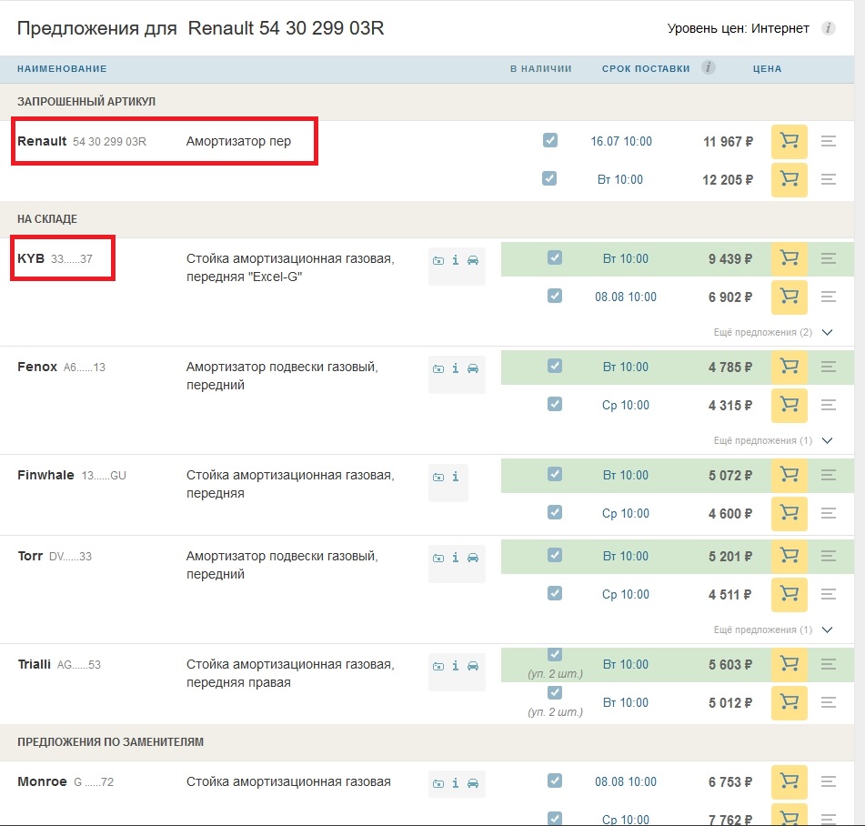

Я находил другие артикулы на амортизаторы, в том числе задние.
Дастер 2 дизель: перед 543029903R, зад 562107298R
Дастер рестайл дизель: перед 543026656R, зад 562103964R
Ну и что??? завтра все побегут покупать оригинал??? в амортизаторе достаточно поменять ОДНУ!!!! шайбу на дросселе , поставив ее на о.5мм меньшего или большего диаметра и артикул будет другой.

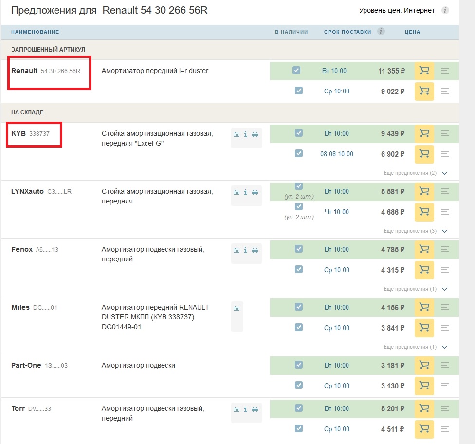

вот сравни артикулы амортизаторов, что ты дал, с их аналогами....
Это то что все покупают (главное подешевле)..есть еще РиФ так там вообще все свое....

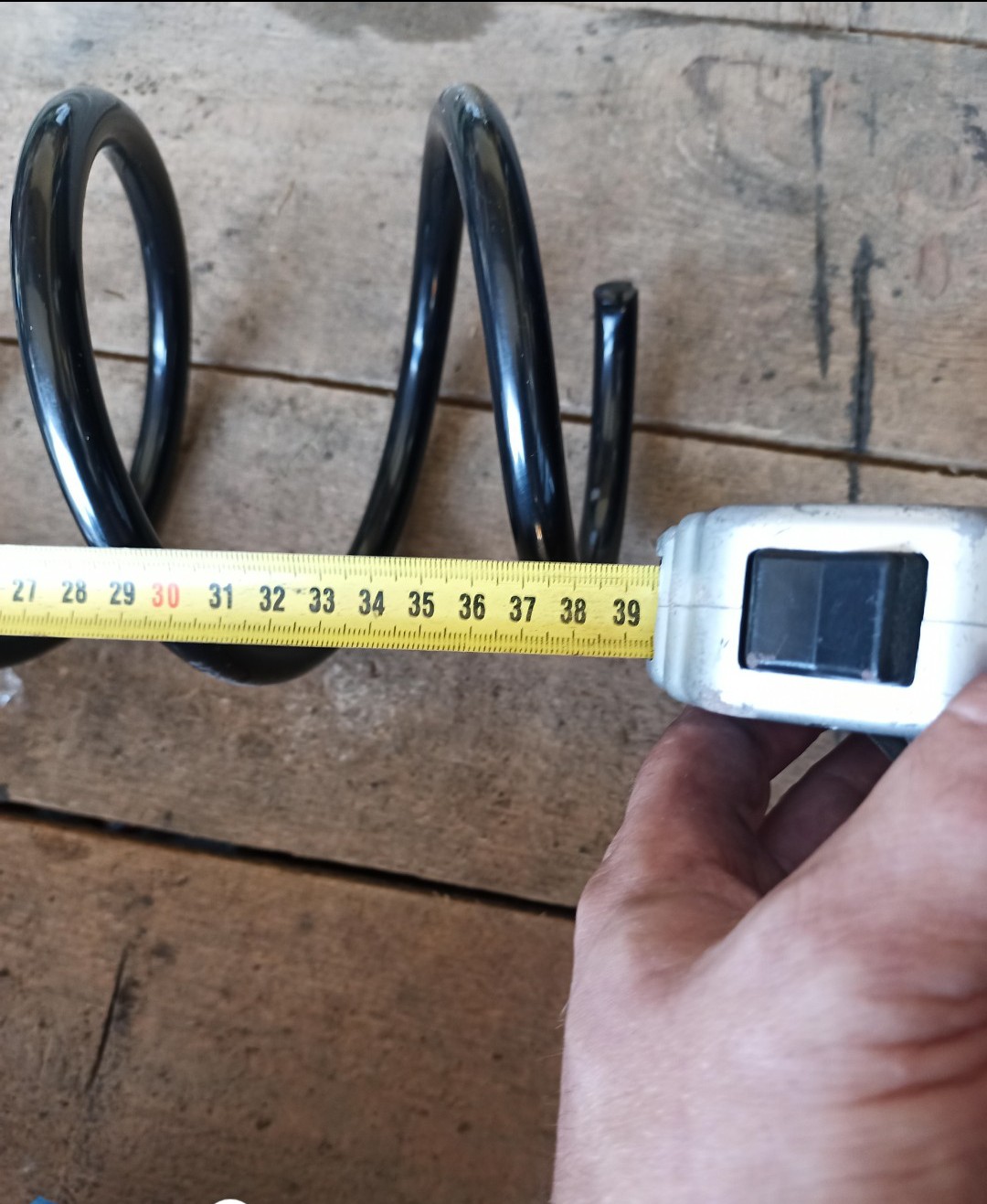

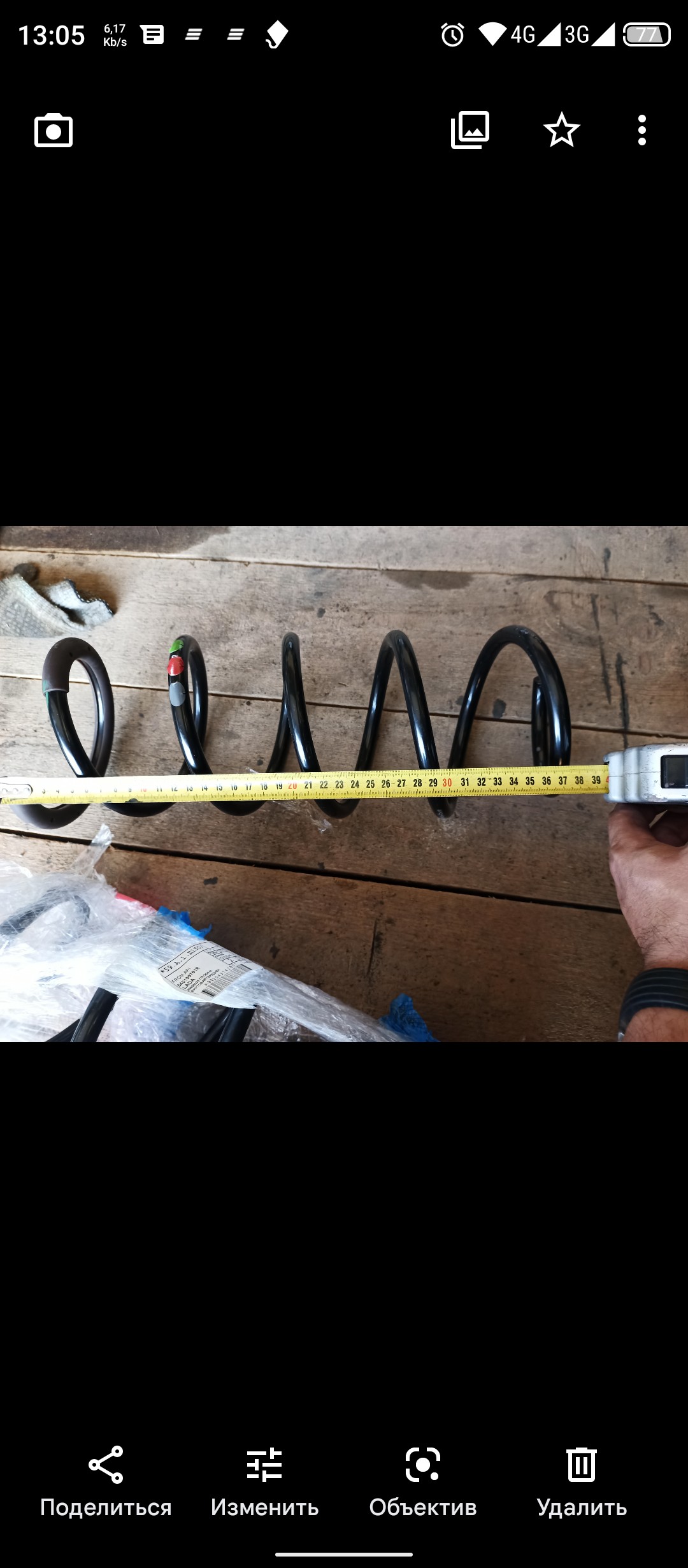

По концам пружин где-то 388мм и выходит:
Тип файла: jpeg Screenshot_20240629-130537.jpeg (269.9 Кб, 365 просмотров)
Тип файла: jpeg Screenshot_20240629-130541~2.jpeg (215.5 Кб, 334 просмотров)
