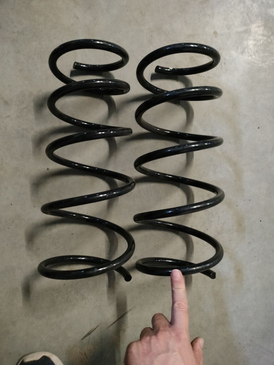

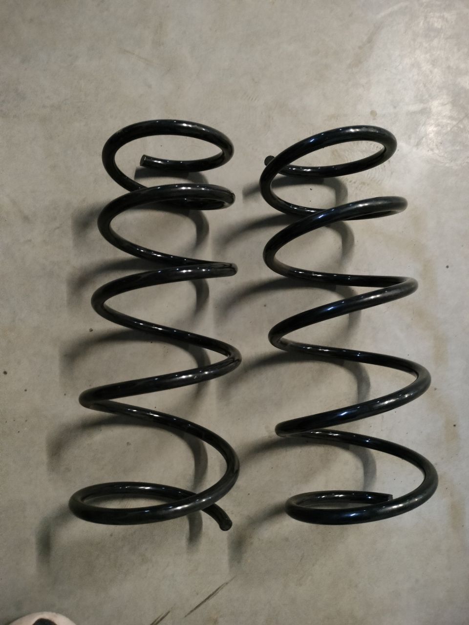

Заказал 2 пружины на перед кас кинешма.
Rd2 2902712.
Ожидал, что пружины придут абсолютно одинаковые. Но диаметр, да и шаг витка отличается.
Нижний виток слева явно больше.
Это нормально?

Сообщение от Vitm
Это нормально?
Нет. Нужно было оригинальные от дизеля по халяве брать.

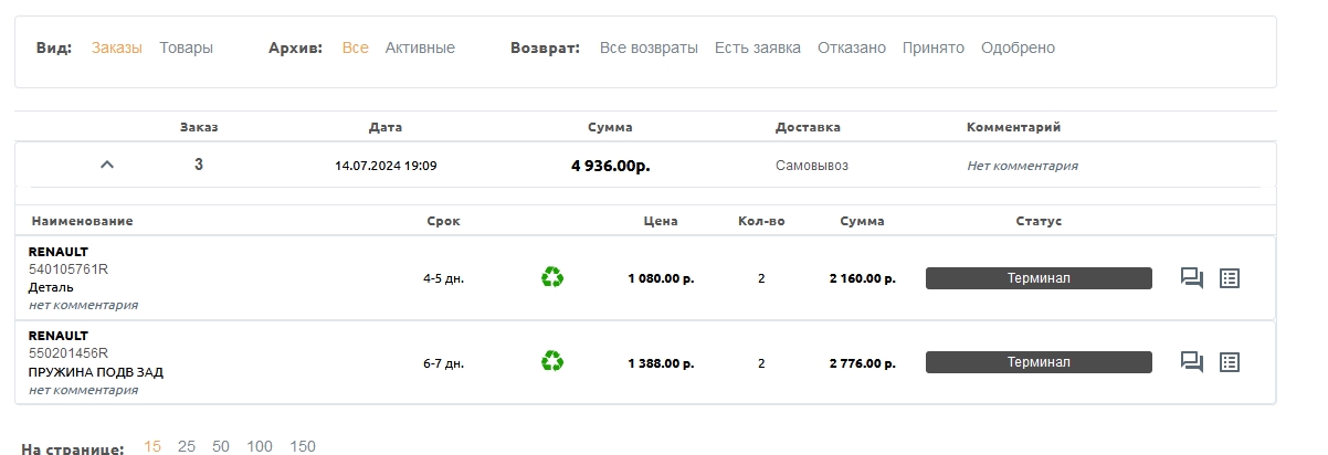

Теперь без скидок уже 1900 за пару, в Автодоке ещё дороже.
в автодоке от ЛАДА ничего уже нет.
от Рено 1661 за 1 шт задние и 2717 за 1 шт передние
комплект вышел на ~ 8700

strannick, вот передние
Назад поставьте свои старые передние.

Адрес: Пермский край
Мне кажется, или новые задние оригинальные пружины от Дастер 2 короче чем задние оригинальные от Дастер 1 с пробегом 147 тыс.км.?
https://youtube.com/shorts/l_oZeY5fpZk?feature=shared
