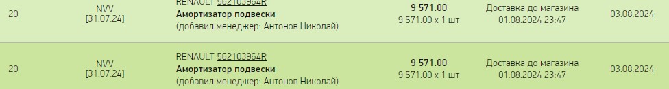

Сообщение от BuD63 Посмотреть сообщение
Не знаю, как там «например, в емексе», а в автодоке с интернет-заказом нет таких проблем. Отменяют и возвращают зАпросто.
Ага))) уже столкнулся с таким. Ждал позавчера что через два дня получу 2а аморта. Ан нет. Пришел отказ без объяснения причин от поставщика. Менеджер тут же подсуетился и перезаказал тот же артикул. Вышел заказ уже + ~600 рублей

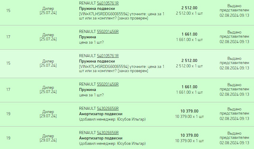

strannick
Аватар для strannick
Онлайн: strannick вне форума
Был(а): 10 июн 2025 13:04
Имя: Николай
Адрес: г. Уфа
Автомобиль: Renault Duster '18 Privilege 4x4 1.5 dci МКП6 Орех
сегодня получил пружины и 2 аморта
