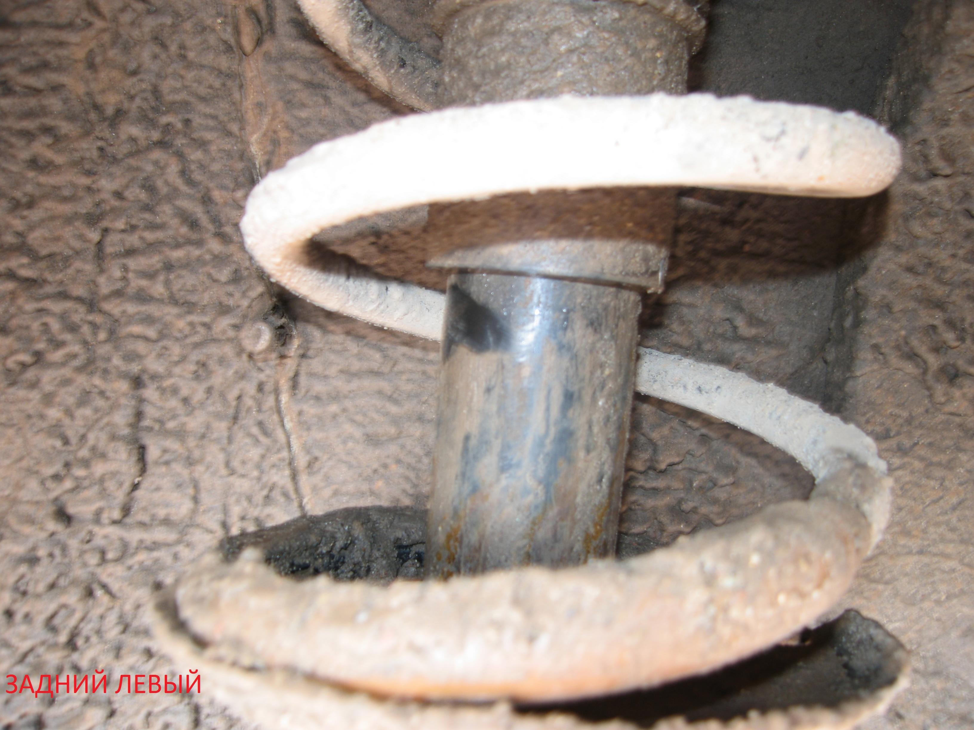

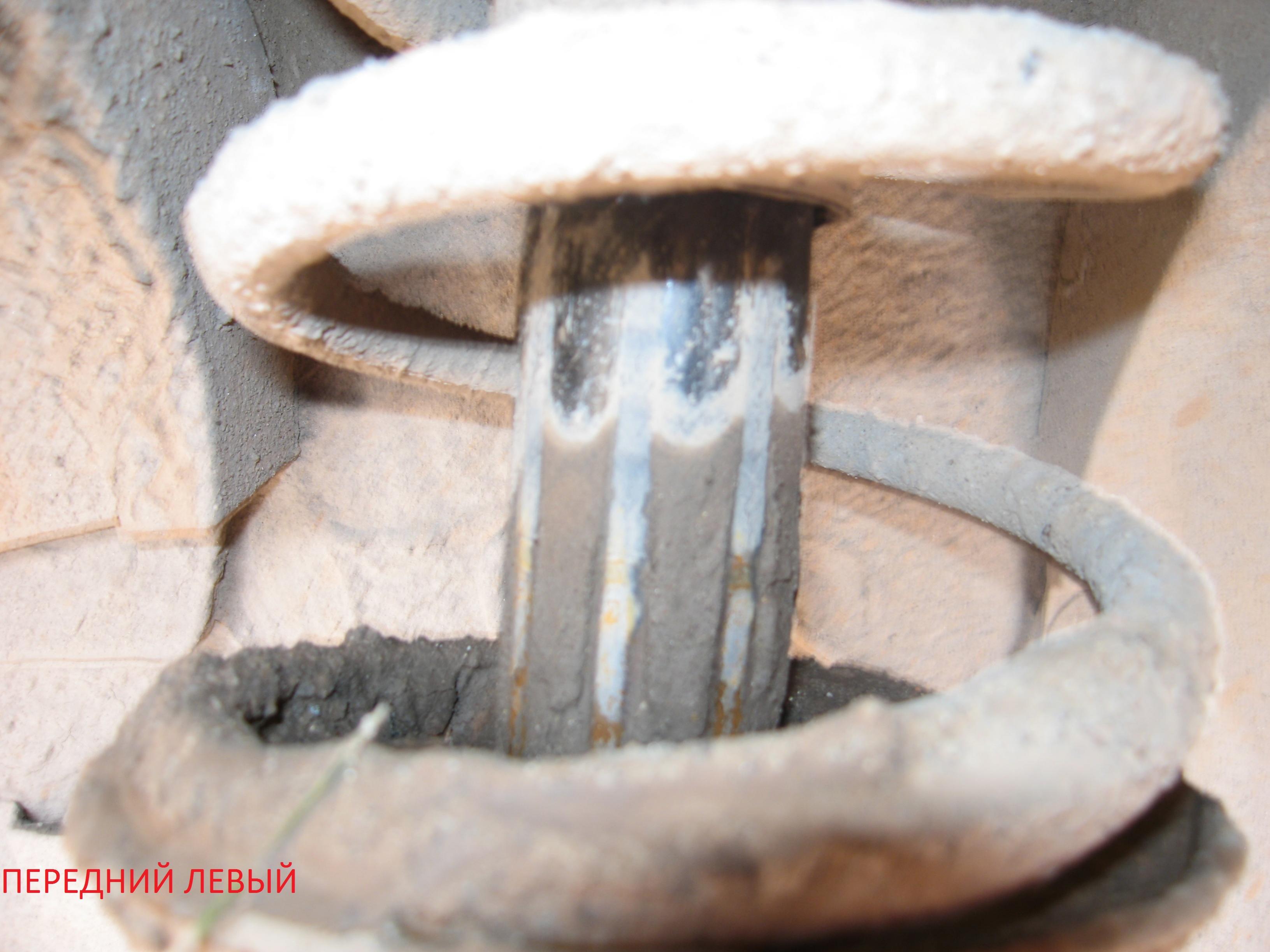

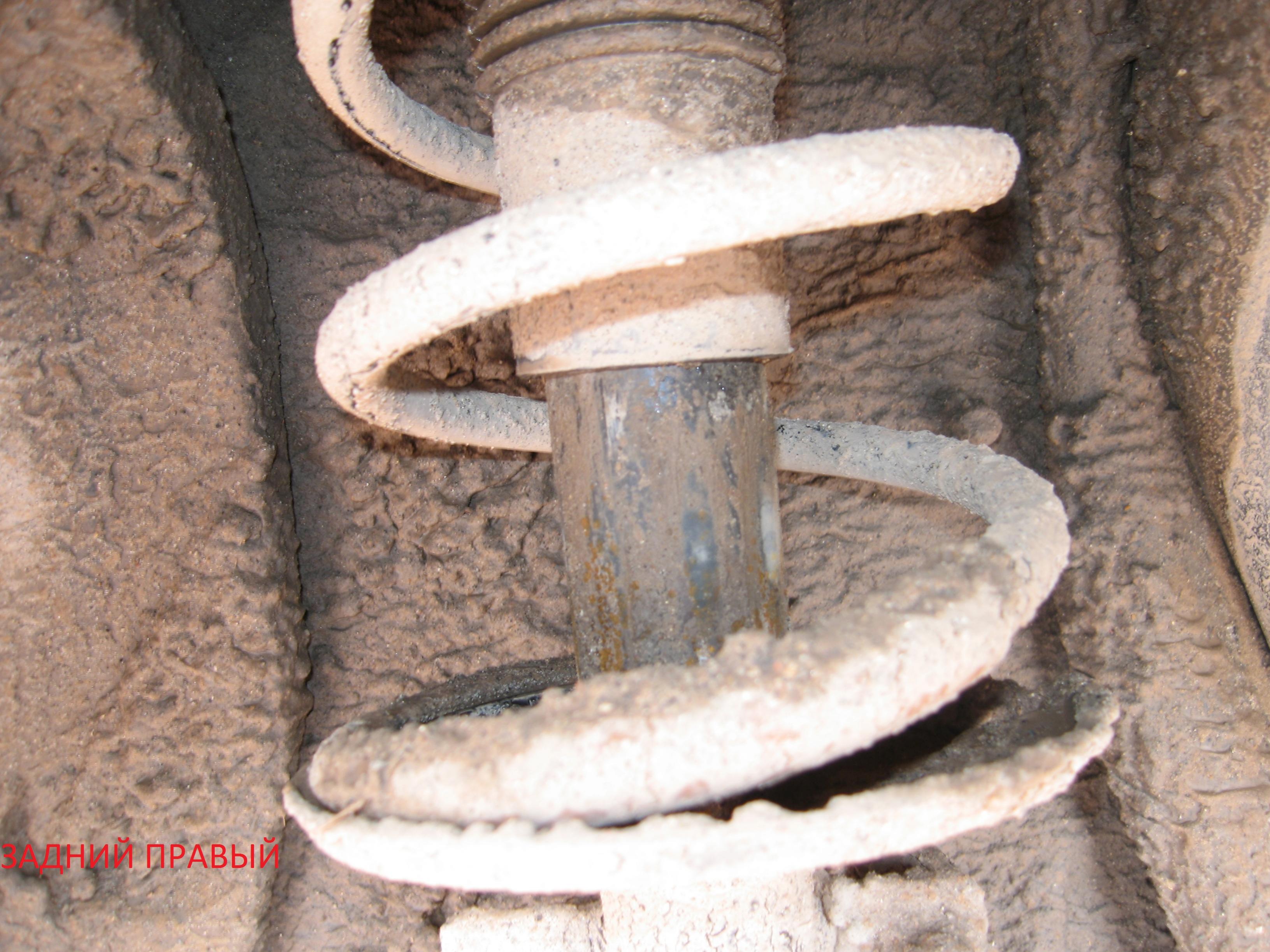

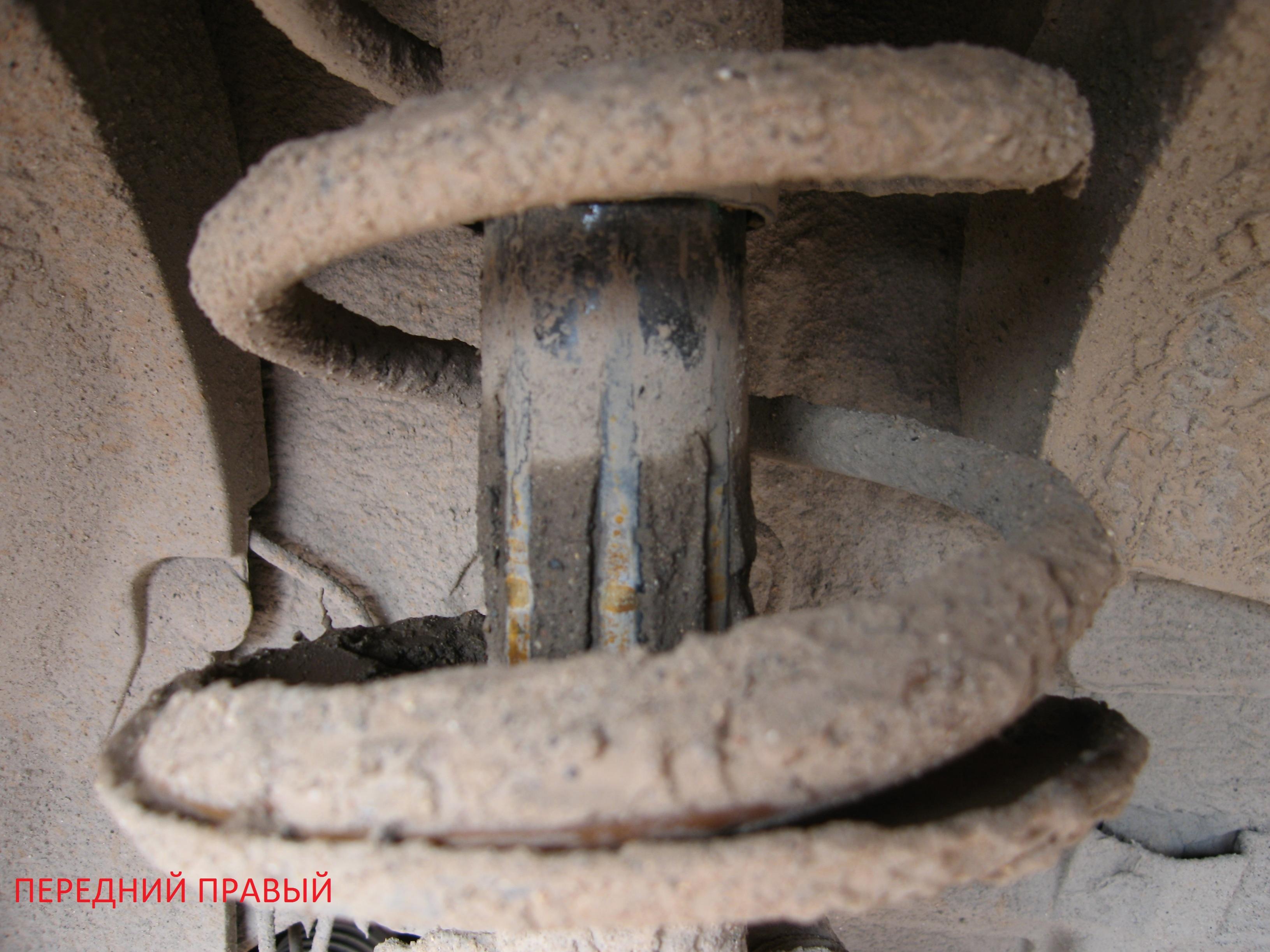

Оцените кто-нибудь состояние амортизаторов. Пробег 18600 км.

ID:	74947   Нажмите на изображение для увеличения

ID:	74948   Нажмите на изображение для увеличения

ID:	74949   Нажмите на изображение для увеличения

Сергей159, вы бы помыли и просушили машину для начала. То по таким слоем грязи не понять ничего.
Зы. Вы когда в больничку для диагноза обращаетесь в таком же виде перед доктором предстаёте?
Ещё немного вот так ,и сгниют.

Масляные подтёки на фото будут хорошо видны. Однако,не в такой грязи.
И ещё, немаловажно:колесо неплохо бы вывесить,чтоб тело аморта как следует из-под резинового кожуха показалось. У меня не было видно подтёков,пока не стал резину менять.

Правый задний вроде как накрылся - виден подтек снизу на чашке и на трубе под чашкой. Раскачиваю машину - стука нет, 1 колебание и останавливается. Раскачка слева - тот же эффект. На дороге ведет себя собранно, без клевков и стуков особых. На 4х4 сзади же тоже опорные подшипники есть? Их сразу менять, комплектом, или старые еще походят? 58 тыс пробег.
