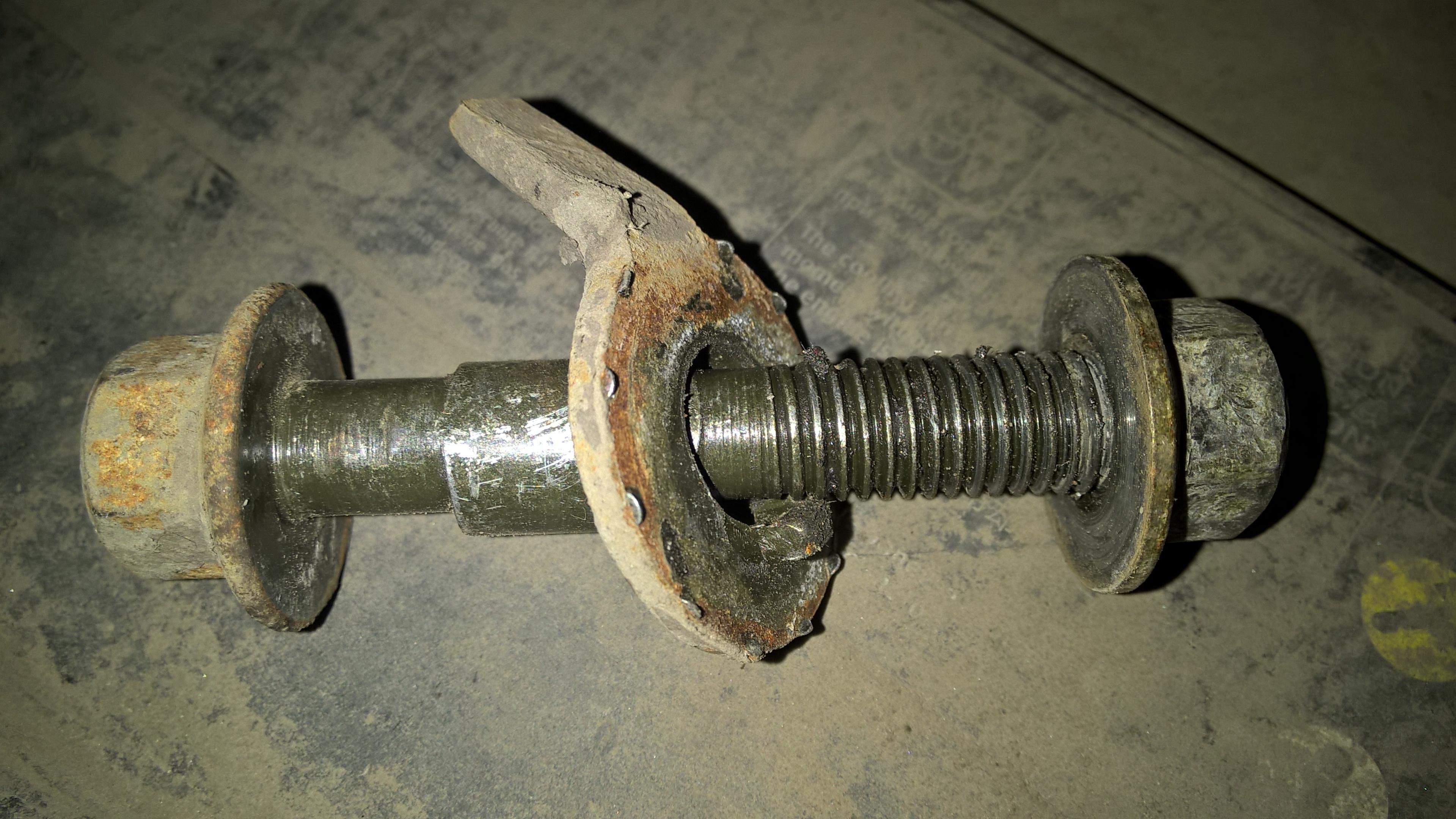

Развальные болты
http://www.dusterclubs.ru/vb/showthr...t=12245&page=4

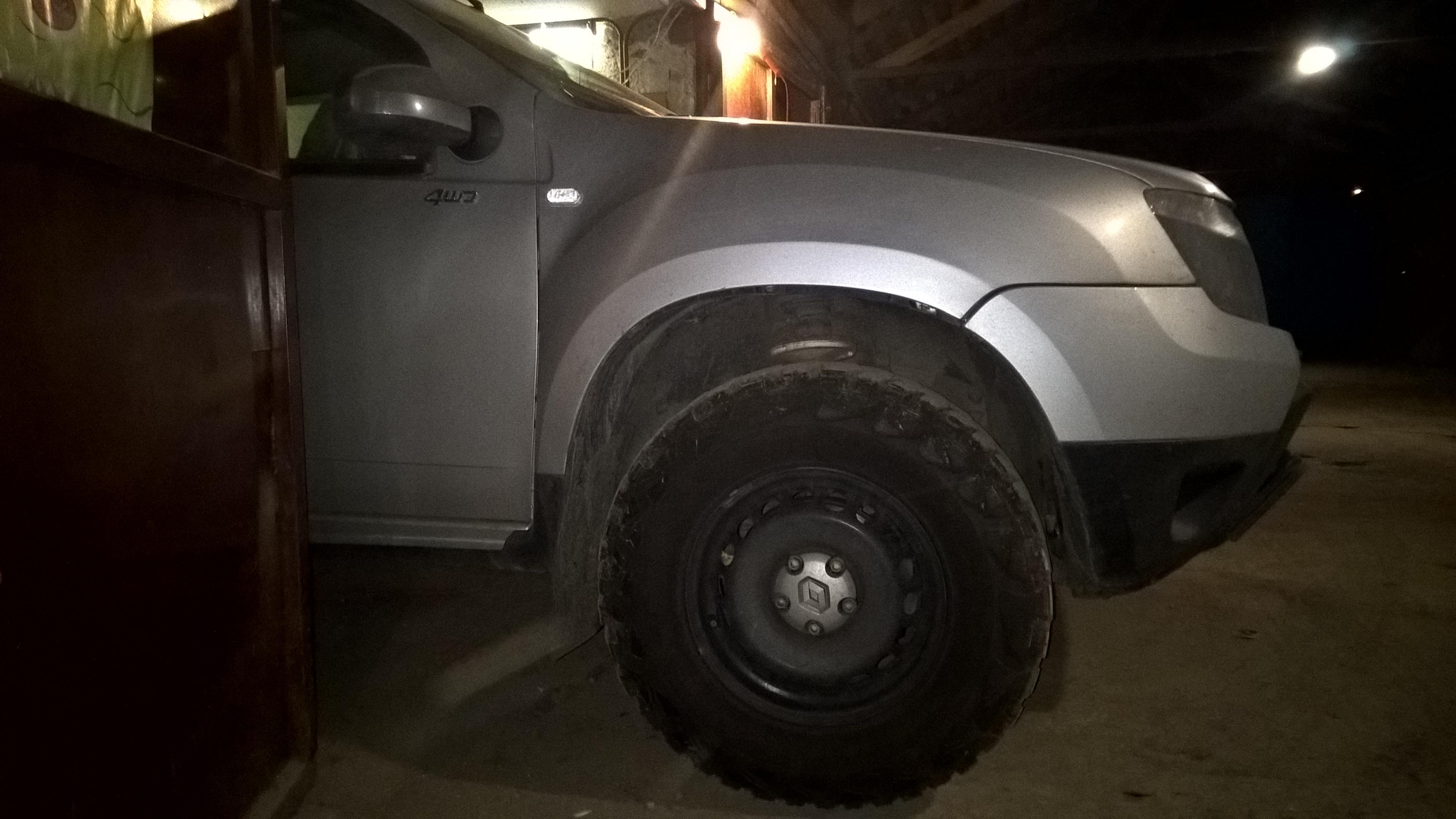

Ксати, скрип пропал! Стойки Прошли испытания при поездки к ближайшему соленому озеру в нашей области о.Эльтон. Мы в команде с SUV, его жены, дочки и еще одной семейной пары + соответственно Я и моя половинка продолжили путь к этому замечательному озеру по грунтовой дороге, а обратно мы с женой сегодня с утра пораньше вернулись по асфальтовой дороге (гнал 120-140-160 в зависимости от дорожного покрытия - если это можно назвать дорогами)))). Путь в 320км преодолел за 3часа. Просто теща сидела дома с нашими детьми, а ей нужно срочно было попасть с обеда на поезд в Москву. Выехали в 5:00, приехали в 8:00. Думаю на какое-то время должно хватить этих стоек))))). Ха-ха-ха, пипец, даже в п.Домбай, Карачаево-Черкесы в курсе про наши дороги. Ездили зимой туда кататься, нас спросили Вы откуда? Мы говорим с Волгограда, они не дослушав сразу перебивают и громко: - пииииииииииииииииииии вот это у Вас дороги! 70-лет Сталинградской Битве отметили, а дороги как фашистами разбомбили так до сих пор и не сделали. И смех и грех.
Но есть и достопримечательности в нашей области см. ниже))))))

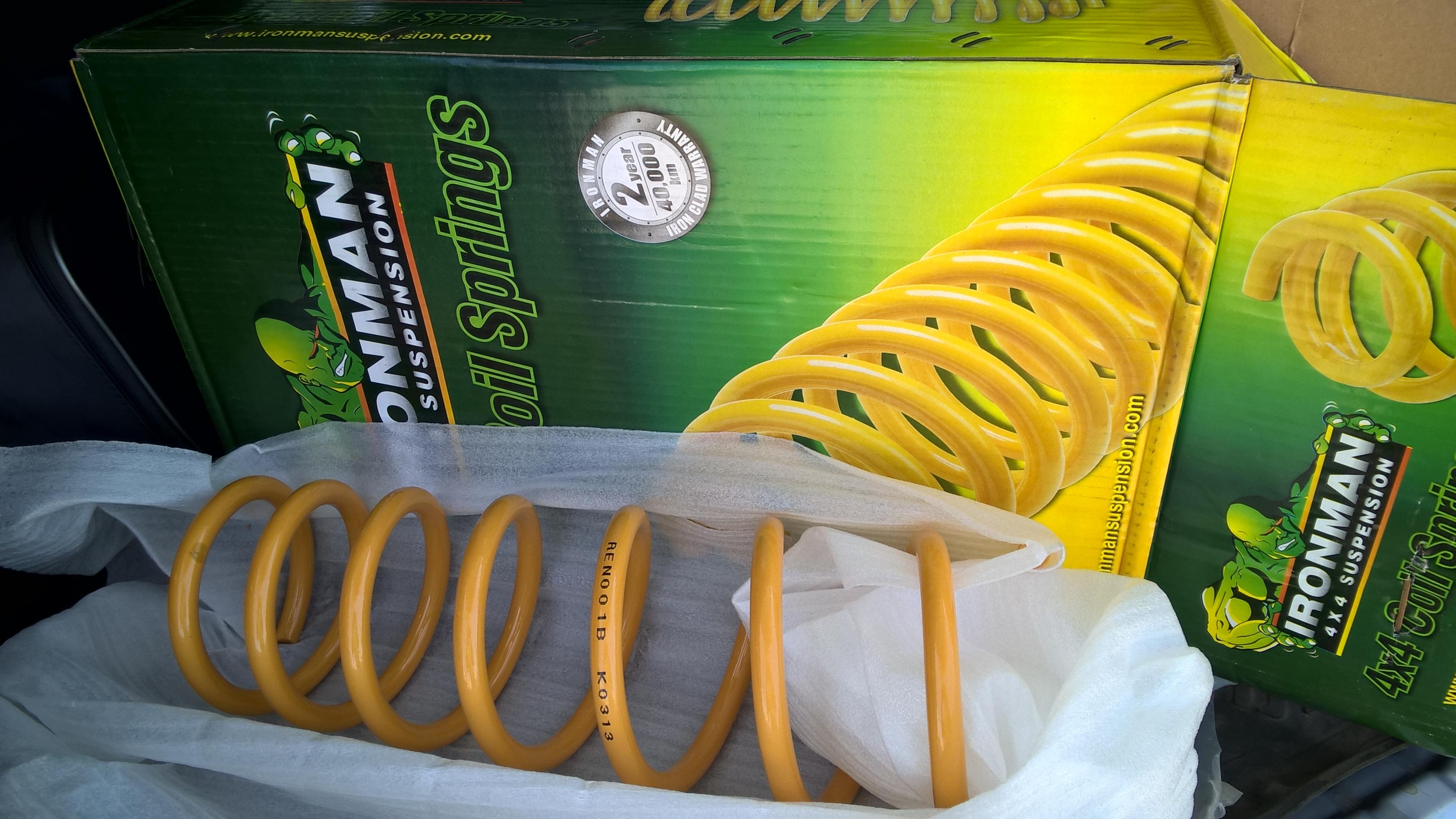

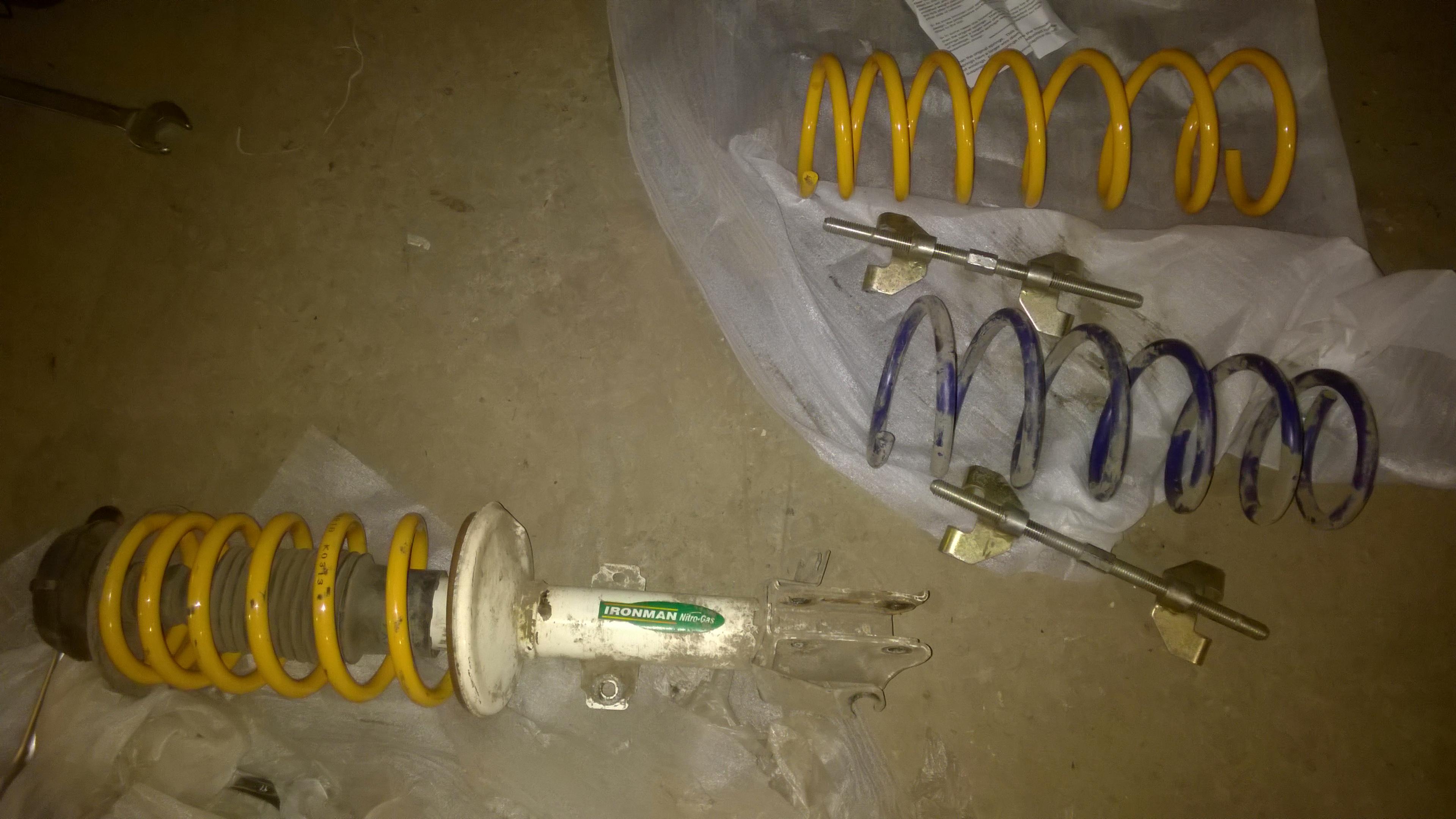

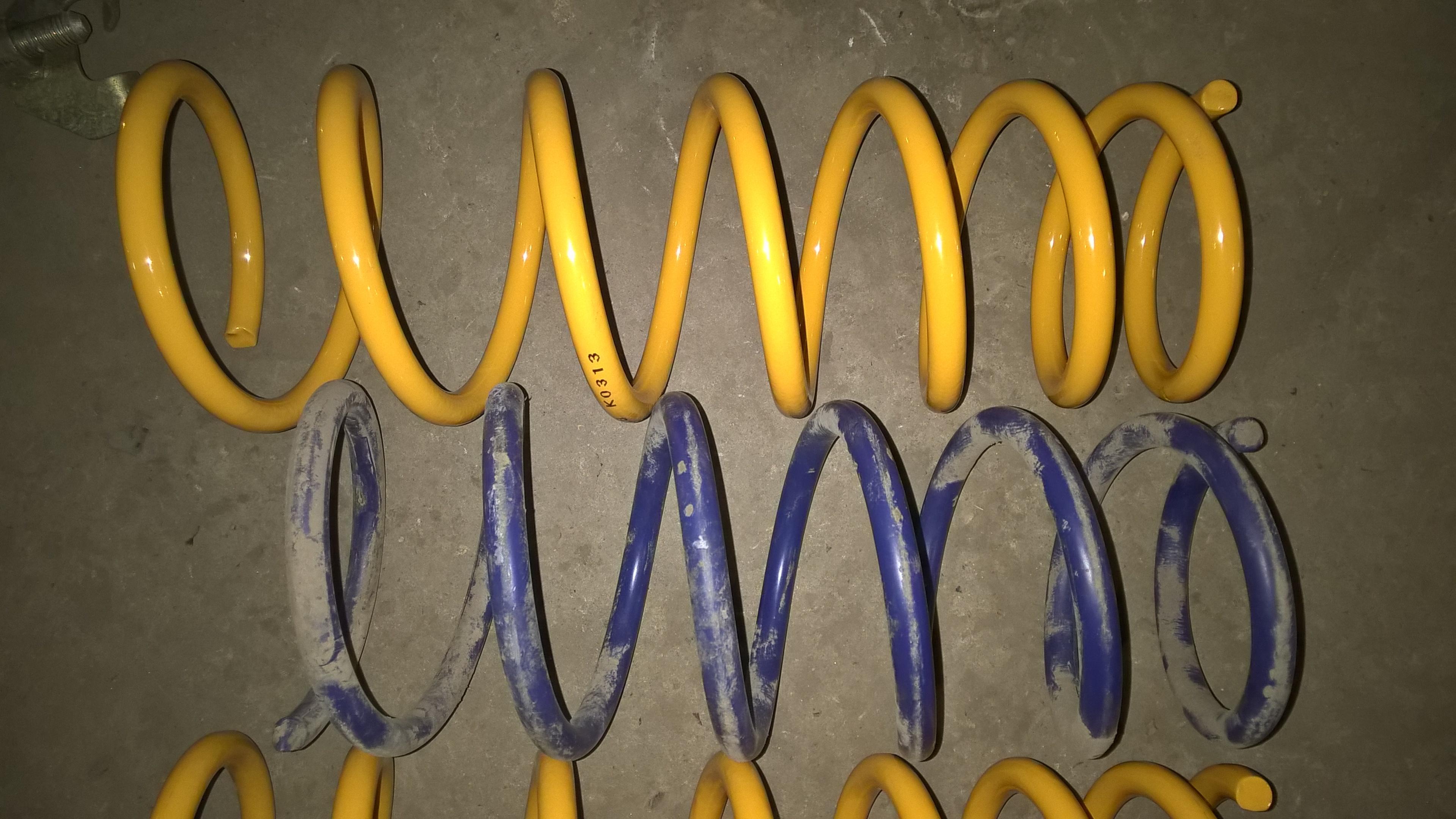

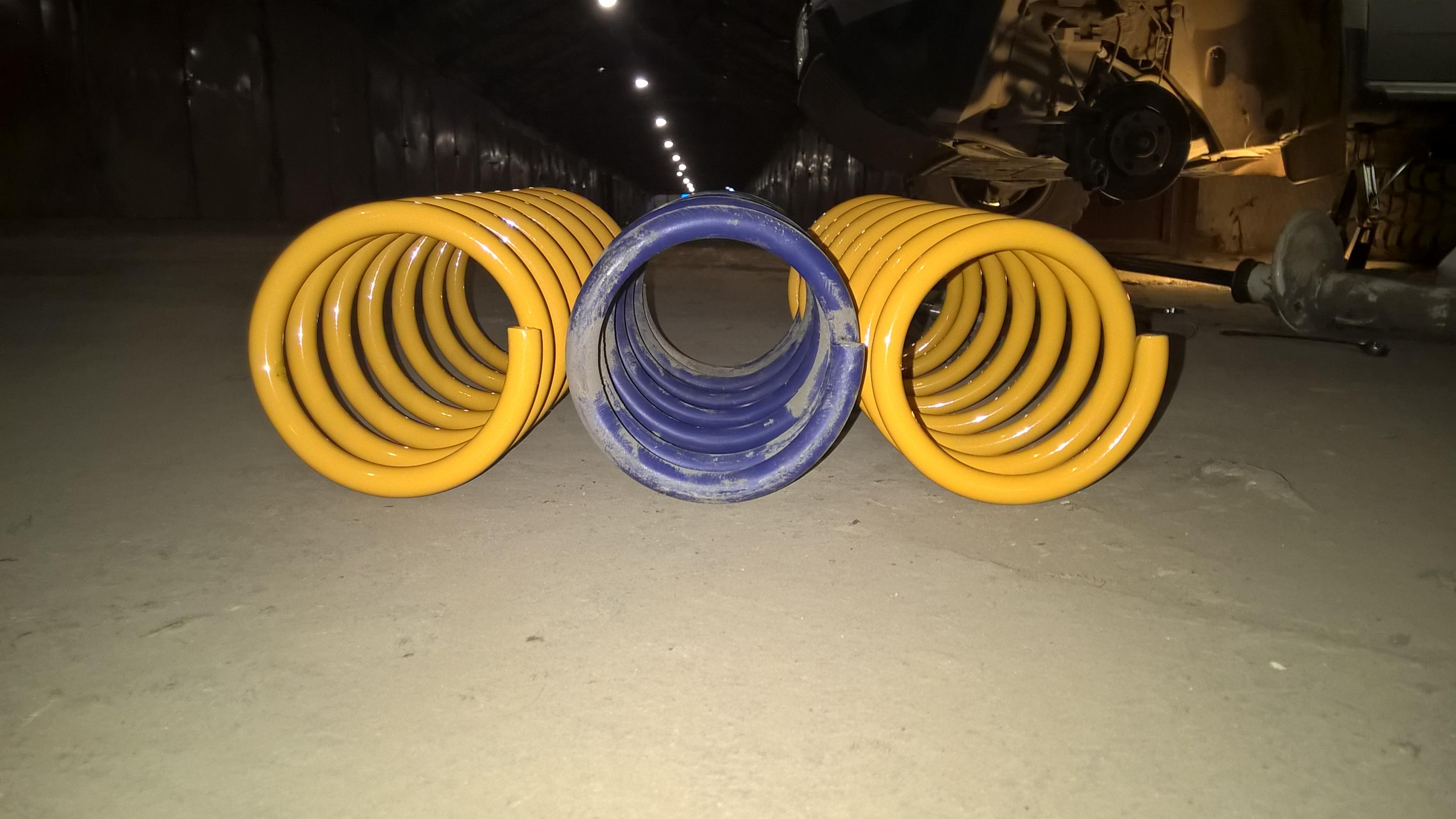

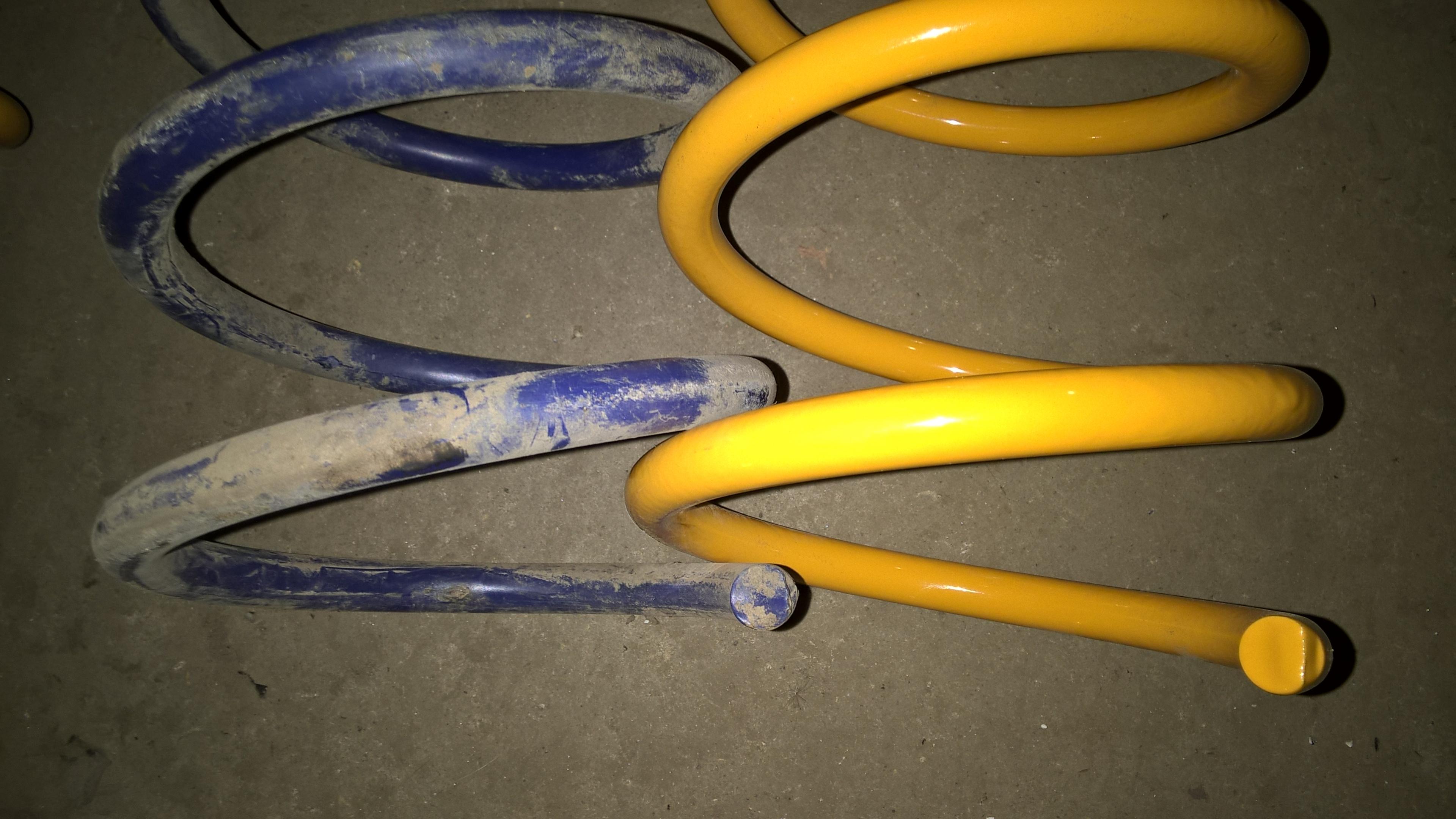

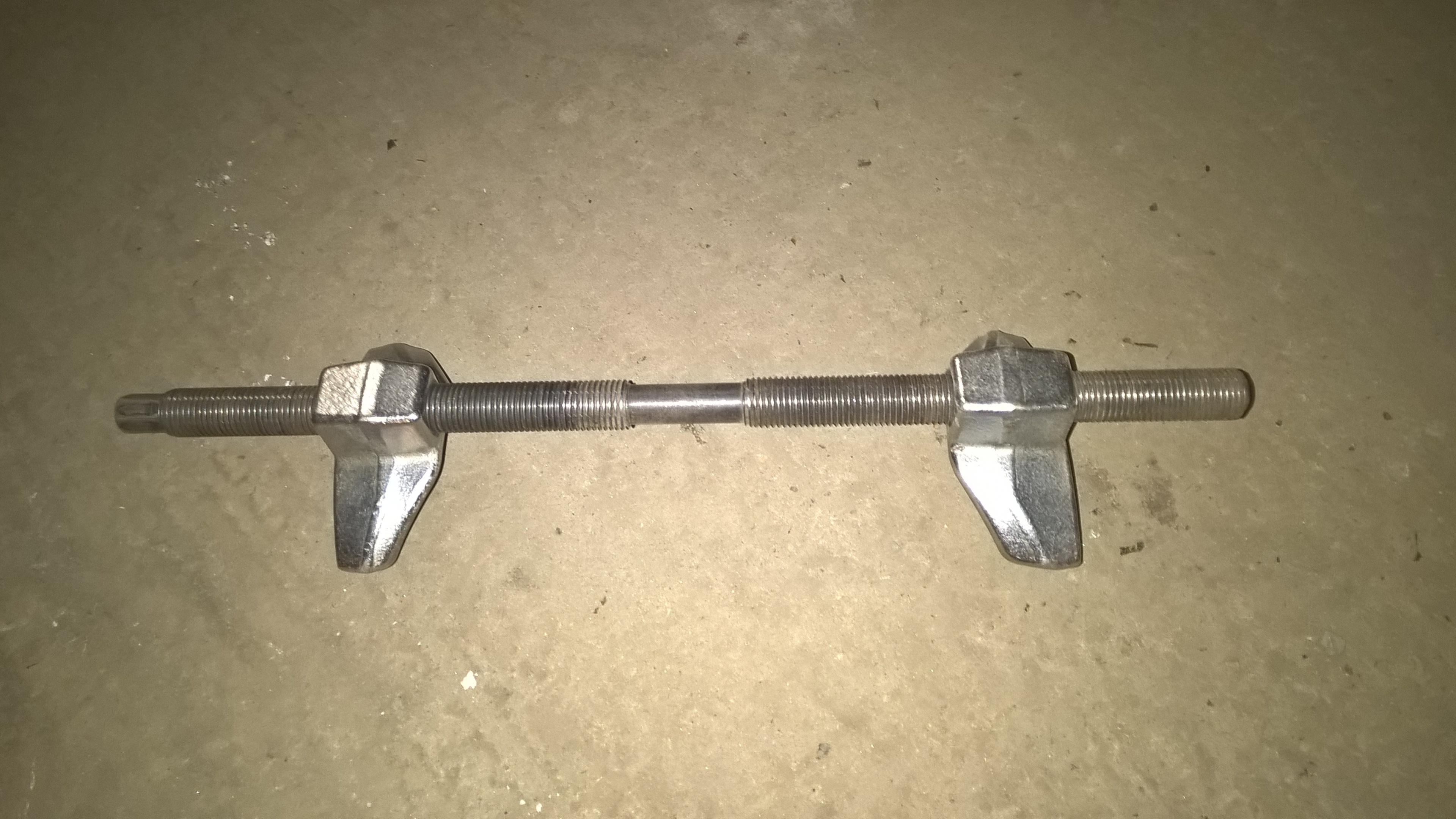

В общем пришлось для тестов прикупить сие чудо инженерной мысли,
на переднюю ось, так как после полутора лет эксплуатации и пробега 45ткм, на моторе 2.0, КПП 6МТ,
амортизаторы IronMan + пружины H&R, так и не исчезло "рысканье" при старте, которое, судя по повышенному износу резины,
еще и на скорости присутствует но не ощущается "попомером".
Будем испытывать дальше

atom1982, не забудь - левая и правая разные... на одной одна метка, на второй две...

Panzerschreck, для того, чтобы не забыть, надо сначала вспомнить, где их 2 а где и одна Как бы и аморты не пришлось менять.....

Пружины ни каким образом, на рысканье при старте влиять не могут, тем более на износ шин. Если нет проблем с подвеской, рулевым управлением, с углами установки колес, то очень возможно это влияние передней блокировки диффа. И если не сложно уточните, какого характера износ шин, ну например, равномерный или больше износ внешней или внутренней сторон, ну и различные вариации.

Olejek, износ начался сразу после установки пружин H&R (Как теперь выясняется). В первую зиму списал потерю всех шипов на передке на новый тип шипов и т.п. Думал купил плохую резину, далее летом ушатал за сезон BFG A/T (передок в хлам, задние как новые), списал на обнаруженную разбитость шаровой, заменил все шаровые и рулевые наконечники, сделал сход-развал, откатал опять зиму на резине без шипов спереди, заметил износ резины по центру равномерно, поставил самоблок на передок, новые колёса МТ и сход-развал, вот опять сильный равномерный износ резины по центру, и всё это время с момента установки, машина "рыскает" при резких стартах, если поставить стоковые пружины на амортизаторы IronMan - "шарканье" пропадает сразу. Да и при этом, машину никуда не водит при езде...

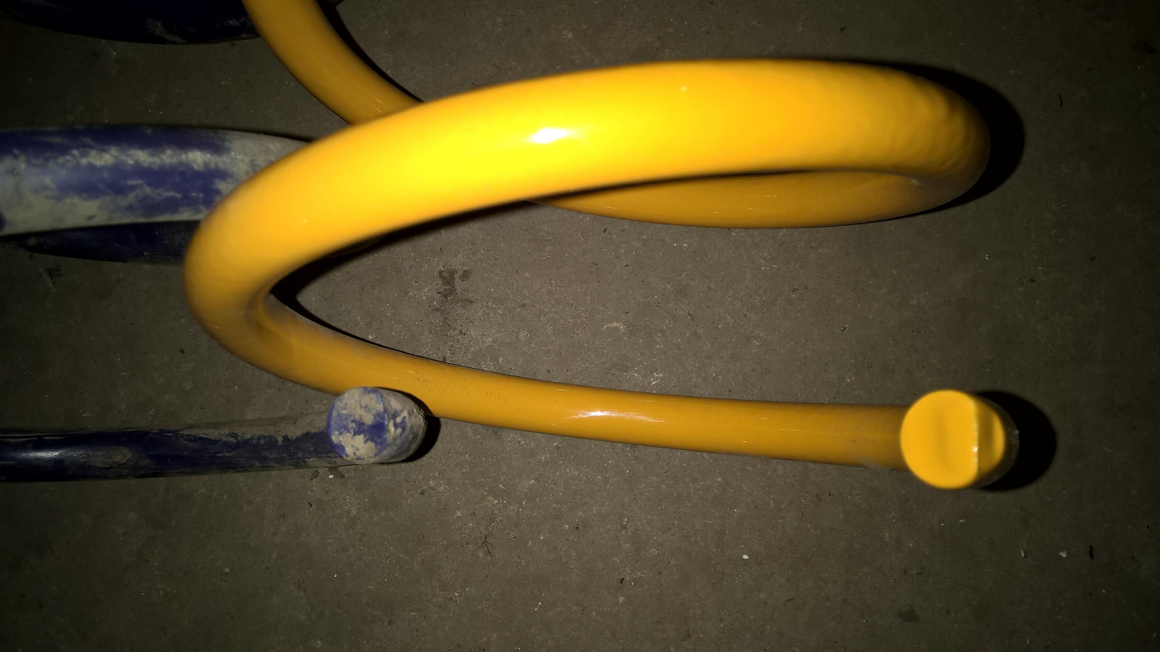

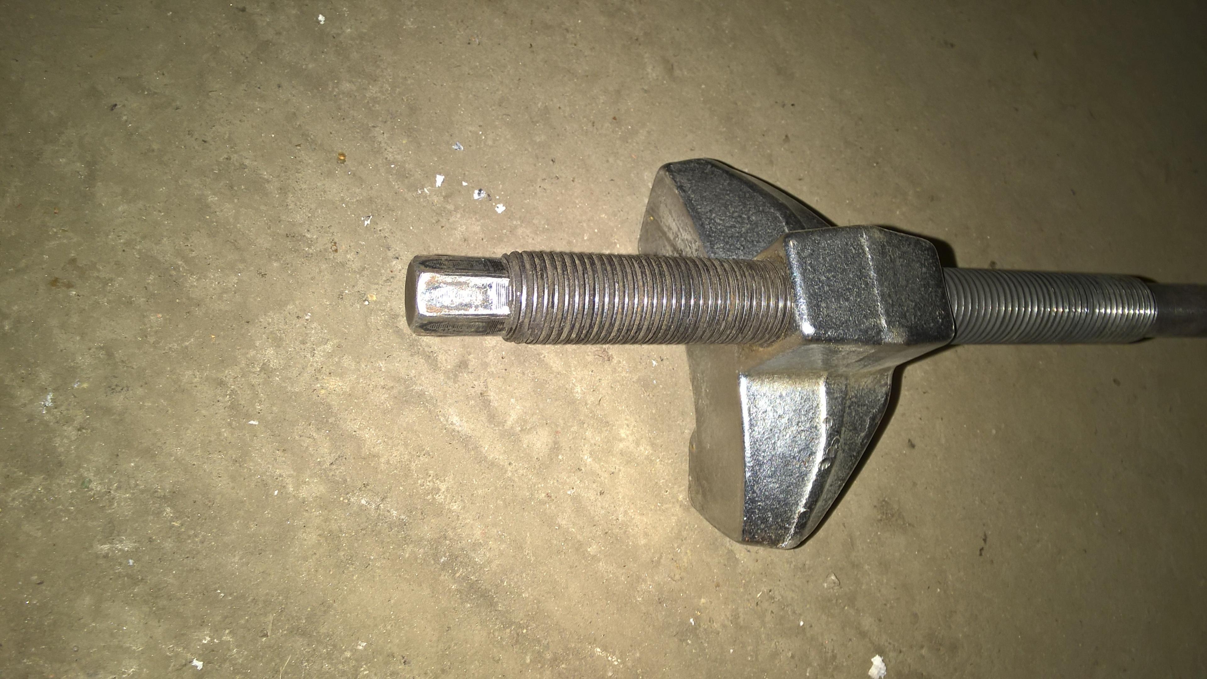

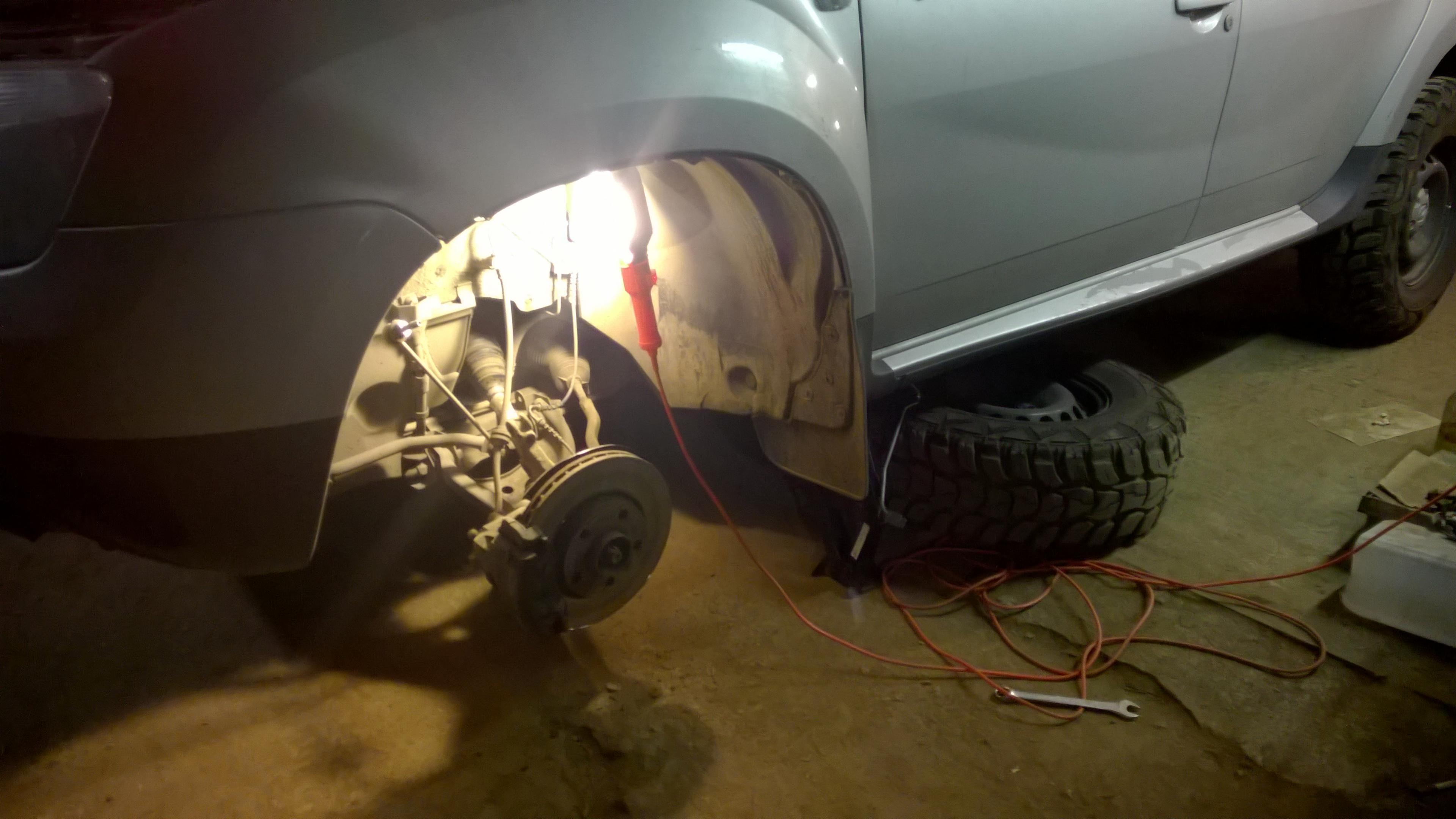

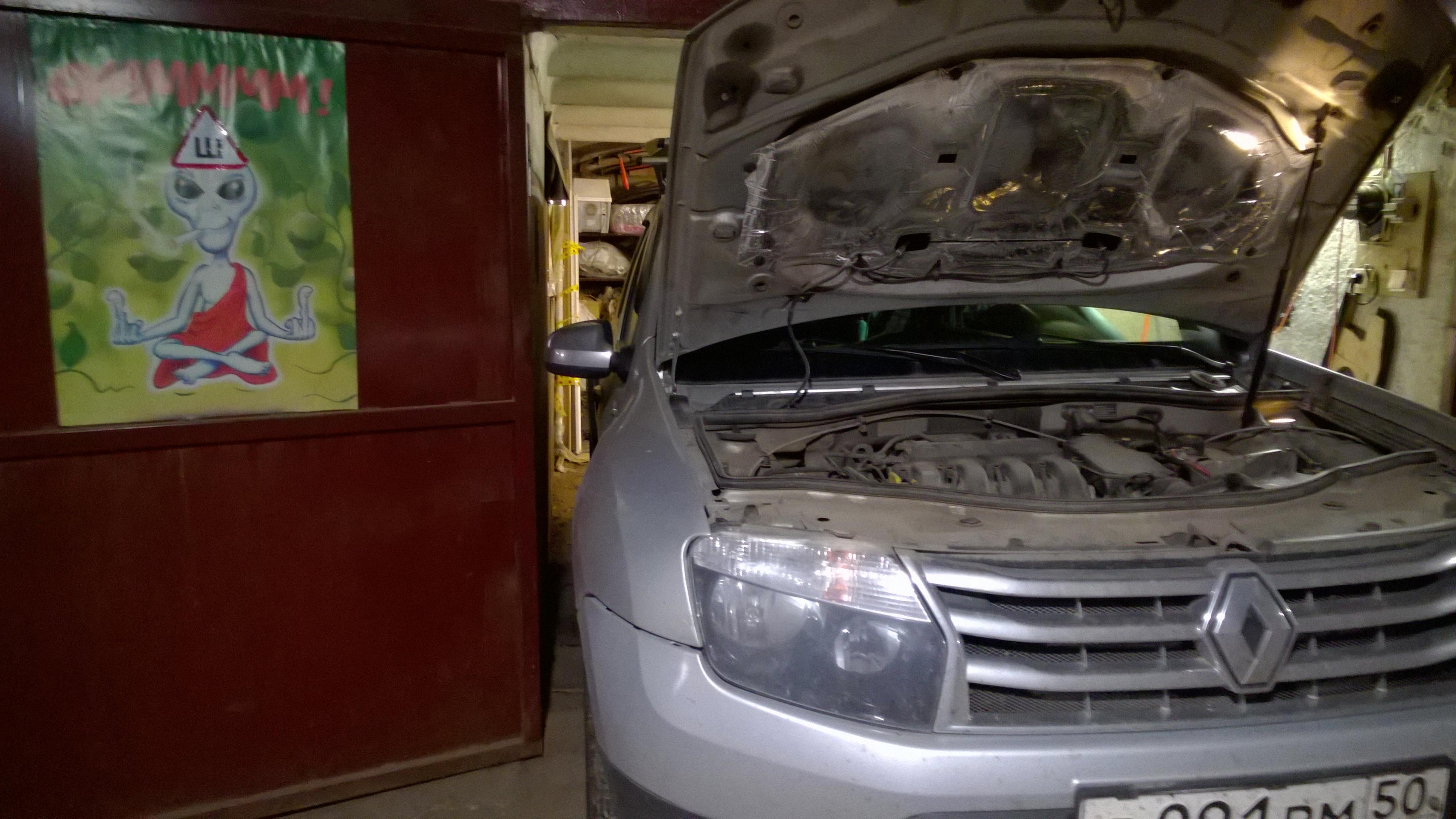

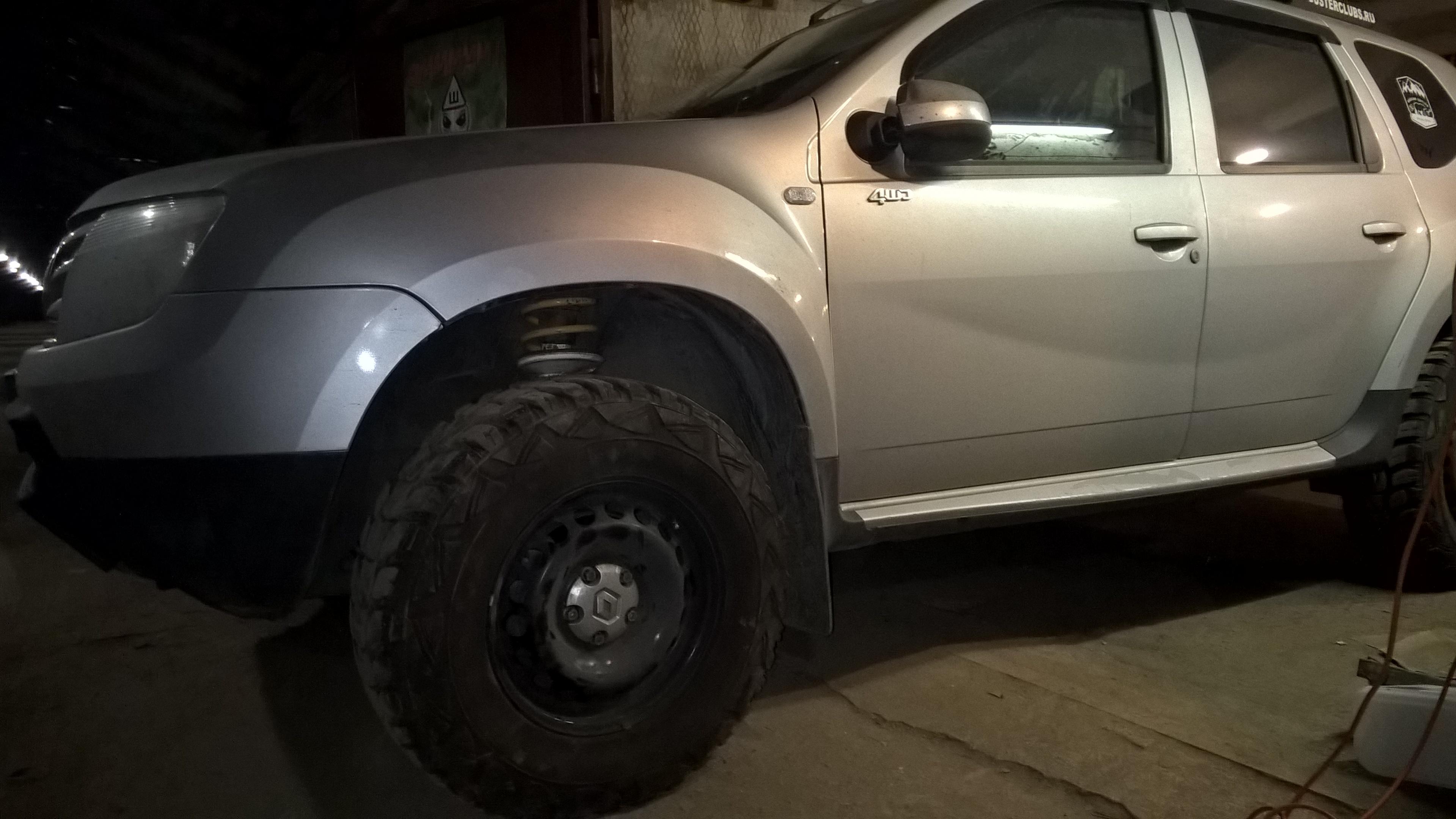

В общем вот как то так.... Вчера хватило времени только на 1 сторону, из-за того, что новые пружины IronMan очень тяжело стягиваются, сорвал 1 свою старую "стяжку", но потом дошел до сервиса и попросил у них стяжку... Надо теперь себе такие же купить комплект под "трещётку". На фотках видно отличия пружин H&R от пружин IronMan и к сожалению не в лучшую сторону для H&R, количество витков у H&R - МЕНЬШЕ, толщина прутка - МЕНЬШЕ. После замены на одной стороне, разница примерно в 1.5см. После пробега в 50ткм, аморты в очень хорошем состоянии, думаю еще смело пробегут под 50ткм. Развальный болт IronMan пробежал более 25ткм, состояние нового, никаких заминов от стойки, погнутости и т.п.

atom1982, говорил я тебе, что пружины H&R не для амортизаторов Ironman...
Они изначально под штатные амортизаторы спроектированы, а Ironmanовские усиленные, имеют больший объем масла, ходы у них другие.
На 1.6 бензине и 1.5 дизеле несоответствие пружин и амортизаторов не такое заметное из-за веса двигателей.
По-моему, я уже писал где-то, что еще до замены своих стоек сравнивал передние амортизаторы качанием передков своей машины и соседской 1.6 моно. Причем соседская только из салона была, так у него передок раскачивался сильно с затуханием колебаний.
---------- Добавлено в 08:43 ---------- Предыдущее написано было в 08:37 ----------
С метками разобрался?

atom1982, ты нашел точки на пружинах?) я свои как ни разглядывал - не было ничего
В 4х4восток звонил сказали если на пружинах нету маркировки N/S то значит они одинаковые..

Panzerschreck, hyperion, НЕ БЫЛО ТОЧЕК
---------- Добавлено в 08:53 ---------- Предыдущее написано было в 08:52 ----------
Сообщение от hyperion Посмотреть сообщение
В инструкции было написано про метки PS (Пассажирская сторона) и DS (Водительская сторона), но на пружинах не было ни меток ни точек.
---------- Добавлено в 08:54 ---------- Предыдущее написано было в 08:53 ----------
А что если задние H&R на перед поставить?
Они и сзади себя прекрасно чуйствуют, а подобные эксперименты ну его
