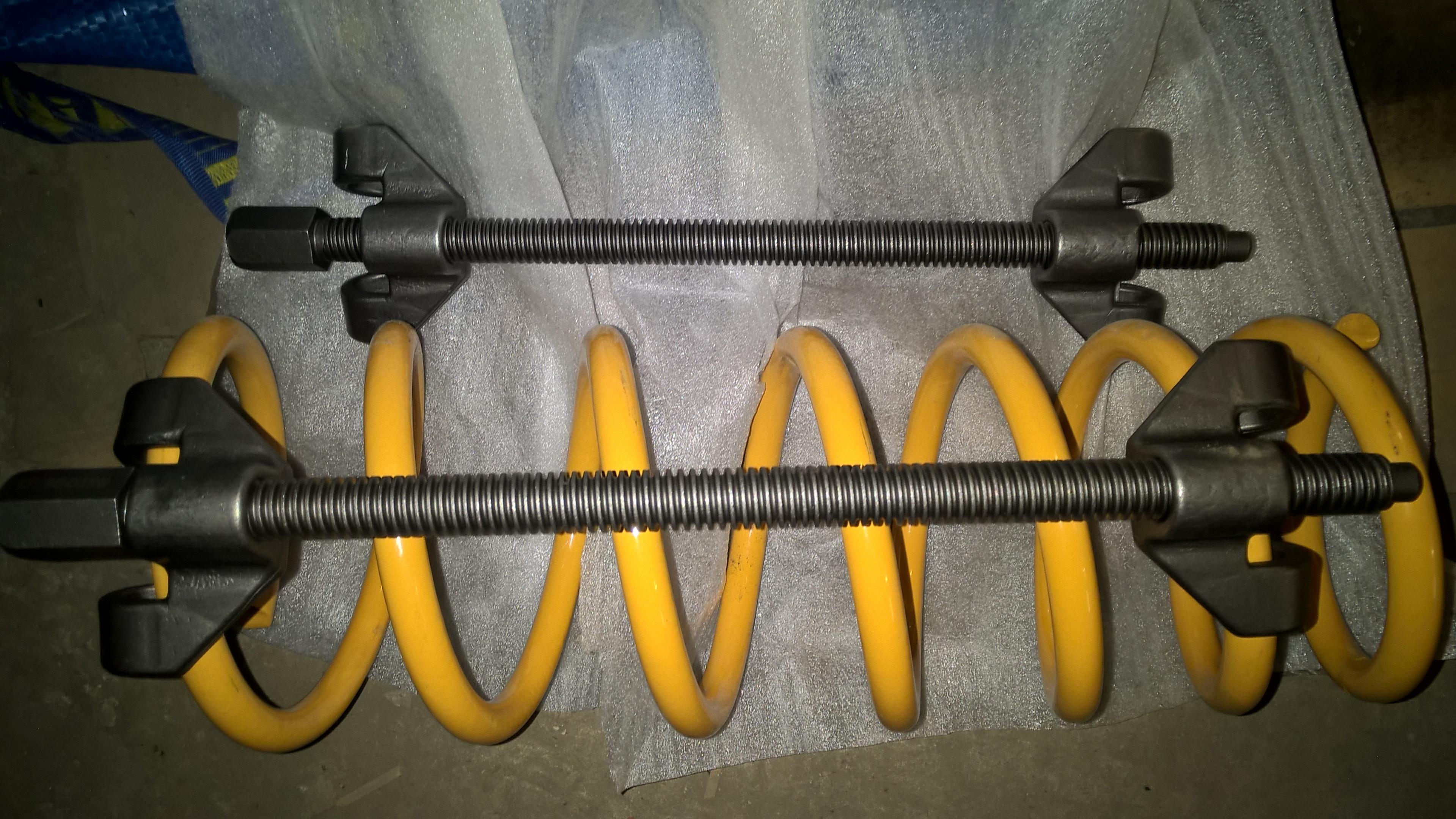

jimmik, Своими стяжками тоже не смог обратно поставить пружину IronMan, на фотке есть стяжка под трещётку, ей без проблем за 5 минут. Сегодня даже на одной стороне с пружиной айрона чувствовалось что гуляет одна сторона и именно с пружиной H&R, а гуляет я так подозреваю из-за того, что сама пружина тоньше. Надо штоки сравнить у амортов. Сегодня пока буду вторую менять рядом, если не забуду, так как вчера забыл, сфоткаю родной и аморт IronMan"а.

Вчера не удалось снять стойку вторую, сорваны грани верхней гайки амортизатора, сегодня куплю "кривой" накидной ключ и всё-таки уже поменяю пружины.
Вчера прикупил и себе нормальные стяжки под трещётку фирмы автодело 350мм, вот фотка спешл фор jimmik, так как думается, тоже предстоит замена пружин

Да, вот только за 1.5 года продаж, они упорно не хотят ставить фотку реального комплекта
