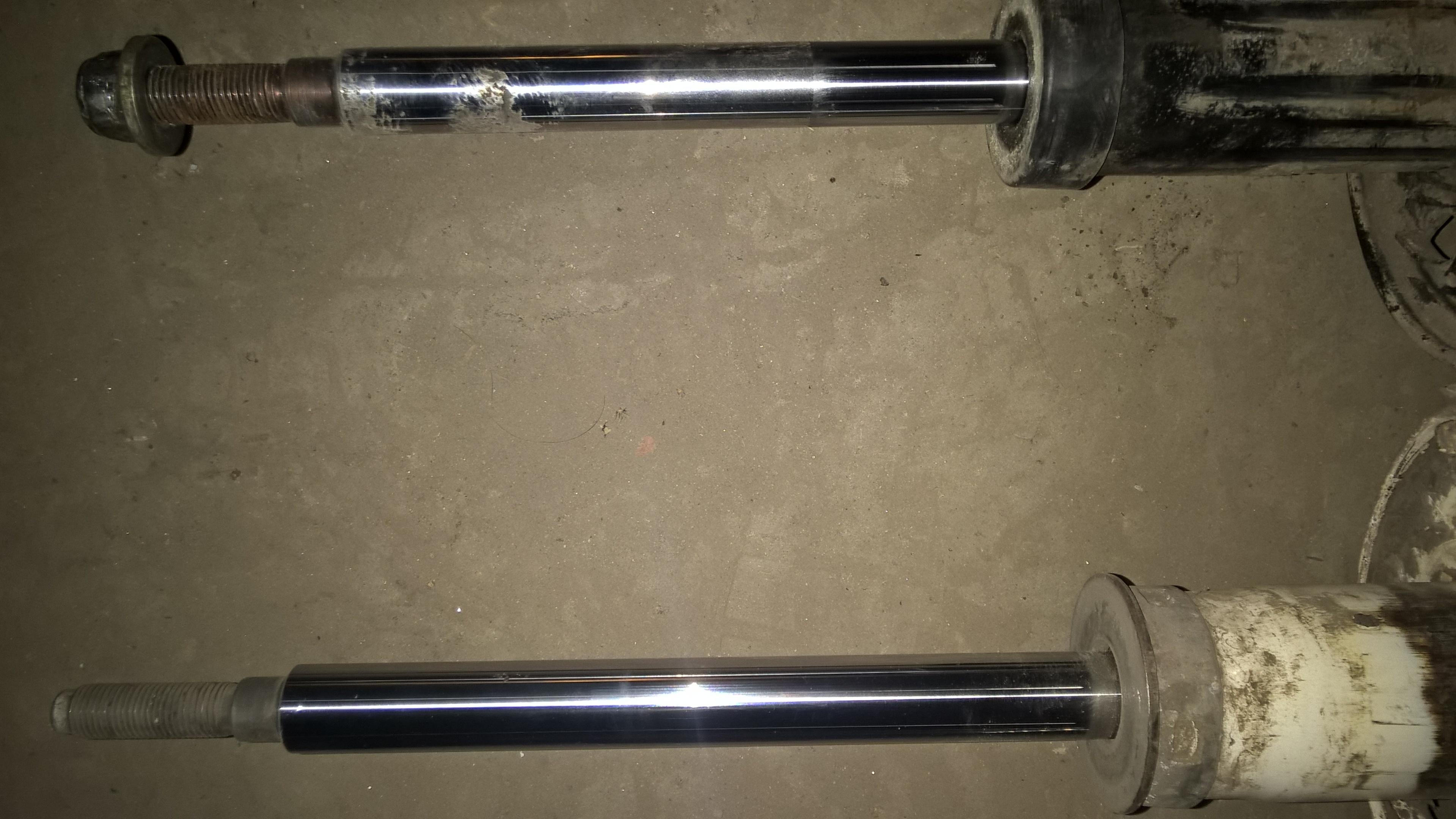

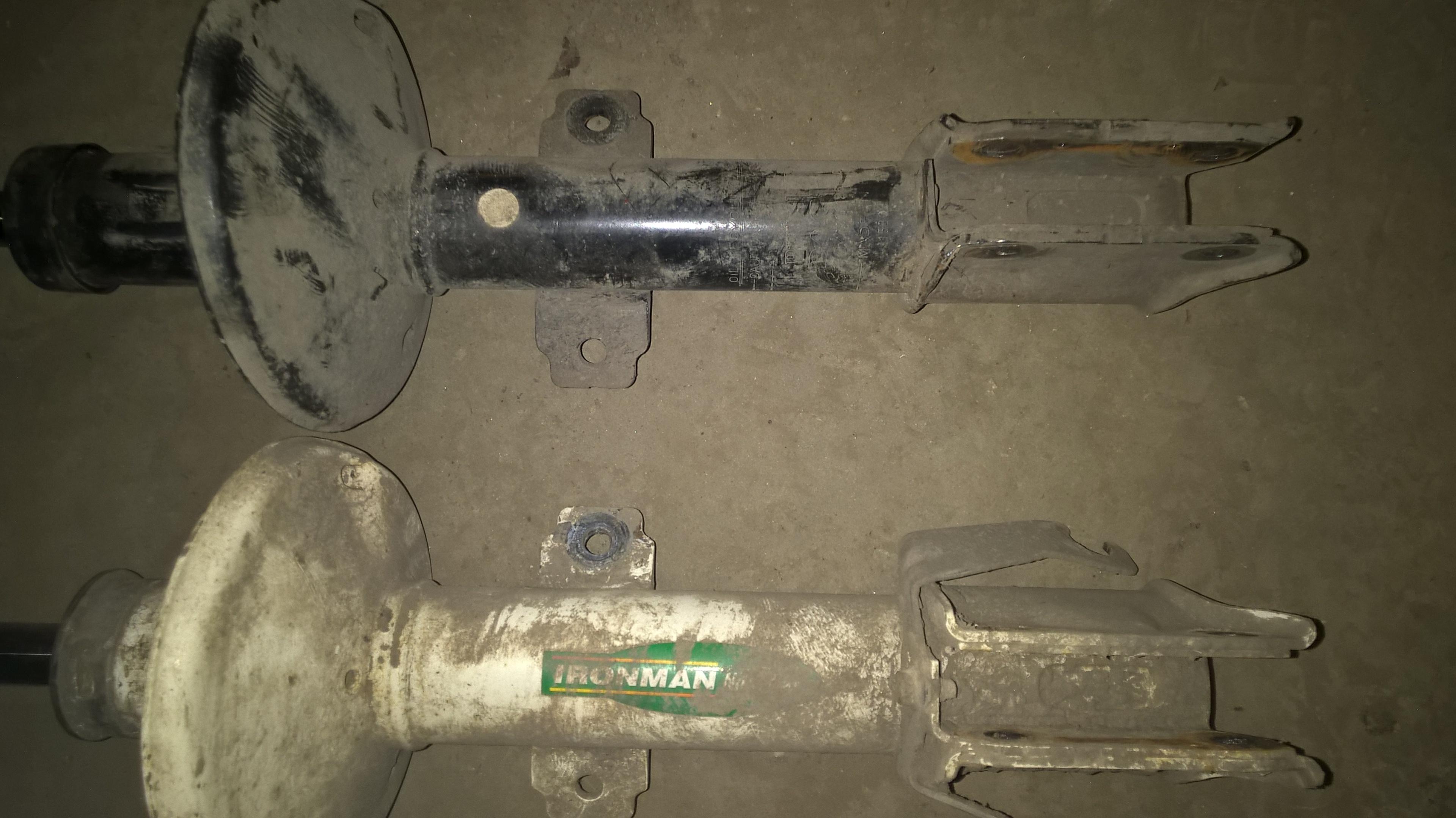

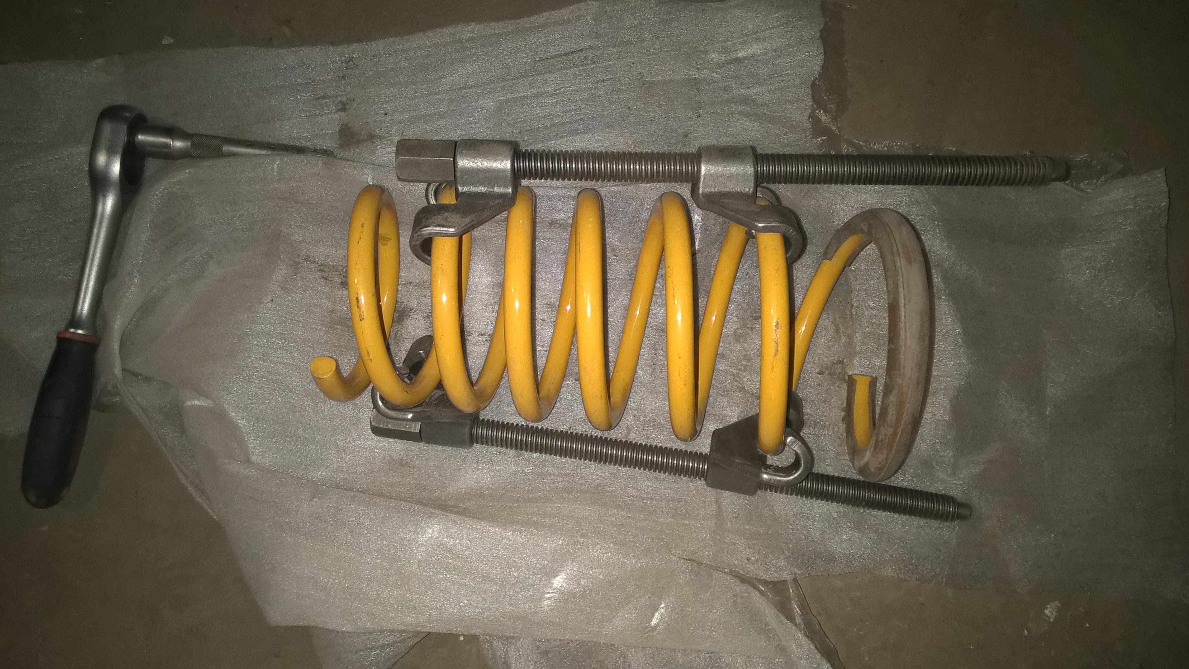

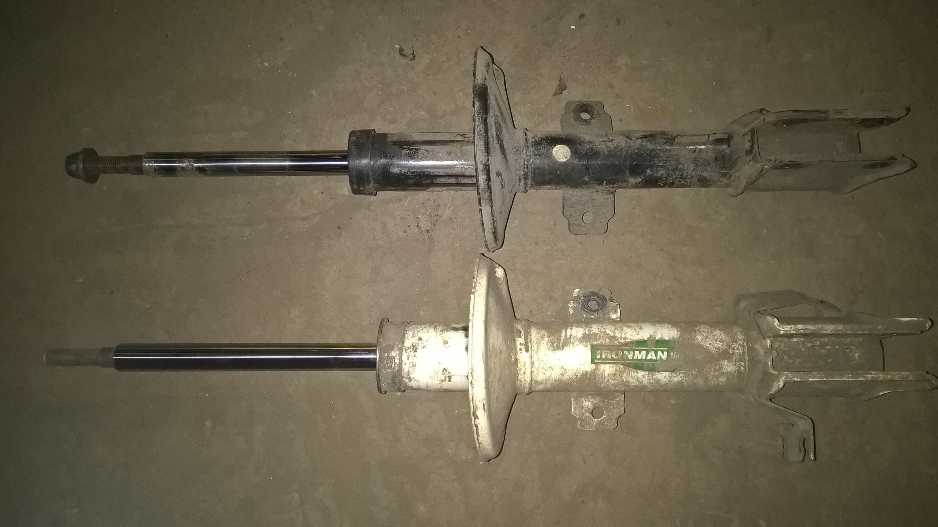

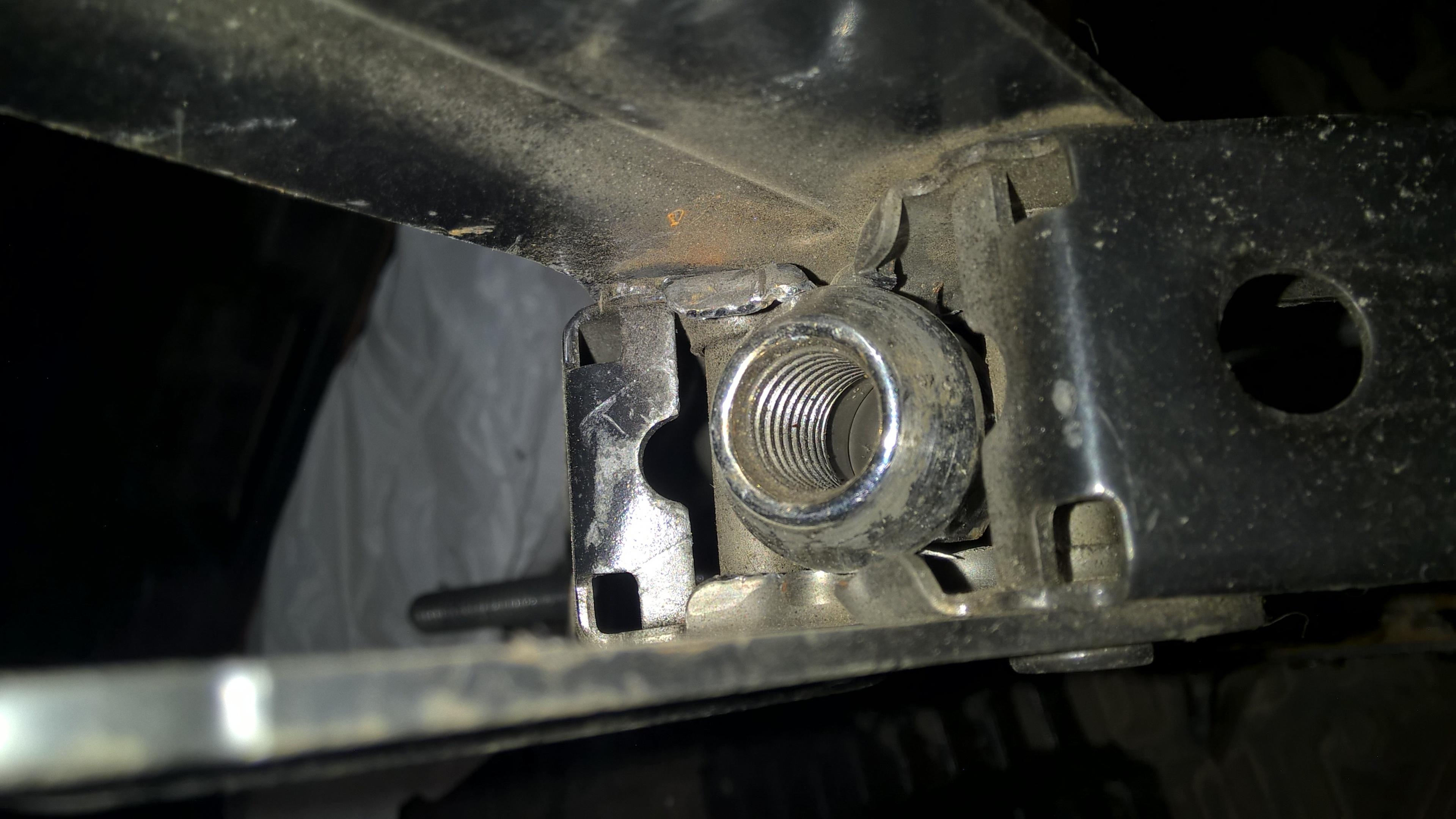

Ну не дня без приключений..... Сегодня пружину заменил со второй стороны наконец-то, но! Поломан штатный домкрат, хорошо не успел колесо полностью вытащить из под тормозного диска. Так же прилагаю фотки рядом два аморта, стоковый и IronMan.
На последней фотке - вколотил гайку в распор в домкрате, чтобы не бежать в магазин за новым.
jimmik, обрати внимание на сжатую пружину IronMan, сжалась без проблем за пару минут

Сообщение от atom1982
Ironman таки явно поупитанней...

Действительный результат после 1.5 лет (50ткм пробега) эксплуатации в такой "сборке" подвески - убитые аморты айрона и "сожранные" 3 комплекта резины

atom1982, ты уверен, что аморты из-за пружин разбились? Может, из-за полетов по полям и весям?

Аморты разбиты в части крышки, где выходит шток, и разбиты они именно от "расколбаса" по сторонам, т.е. шток в стороны ходит. А на отбой и сжатие аморты еще целые.
