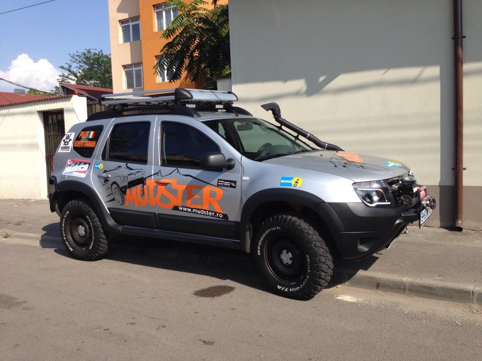

Друзья!
У меня для Вас, надеюсь, интересная новость.
Общими усилиями с нашими румынскими коллегами удалось "додавить" компанию Bilstein, а точнее её румынское отделение, выпустить прототип специальных амортизаторов Bilstein для лифта подвески и для более "жёстких" условий эксплуатации для платформы Duster.
За основу взяты амортизаторы Bilstein серии В6 — 2-трубные газо-масляные с газом высокого давления.
Переработан корпус, усилена чашка под пружину, удлинён шток, увеличен ход штока, изменены настройки амортизаторов.
Теперь со штатными пружинами мы добьёмся лифта около +40мм при достаточном ходе на отбой!
Сейчас мои румынские коллеги проводят тесты в различных условиях.
Уже успели принять участие в трофи-спринте.
Получены данные для небольших изменений характеристик амортизаторов.
Но, как говорят мои друзья, кит получился просто бомба! Не "бомбее, конечно, моего комплекта
Типа не дорого и очень сердито.
Главное — в первых числах сентября я лечу в Румынию на полноценные тесты этих амортизаторов.
Вернусь — поделюсь личными впечатлениями.
Цены будут известны, думаю, в начале октября.
А пока вот первые фото амортизаторов и машины на этих амортизаторах и штатных пружинах.(с)

862 и 867 пост, например, посмотрите...
Скоро будет подробно выложено про эту подвеску.
Пока только налаживается её возможное производство на базе аммортов Бильштайн B6 с увеличенным ходом...

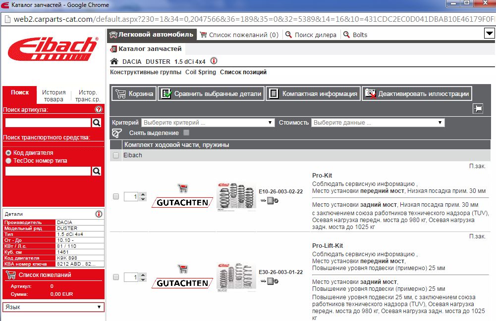

Вопрос к тем кто установил пружины Eibach Federn E30-26-003-01-22 они на сколько завышают клиренс? а то заказал а сейчас консультант доказывает что они на -30 занижены ?
Старый 08.09.2015, 07:13   #879
Аватар для zhiv
Онлайн: zhiv вне форума
Сообщение от kaligraf Посмотреть сообщение
консультант дятел путает два вида комплектов.
E10-26-003-02-22 - Pro-Kit
Соблюдать сервисную информацию , Место установки передний мост, Низкая посадка прим. 30 мм
Место установки задний мост, Низкая посадка прим. 30 мм
E30-26-003-01-22 - Pro-Lift-Kit
Соблюдать сервисную информацию , Место установки передний мост, Повышение уровня подвески (примерно) 25 мм
Место установки задний мост, Повышение уровня подвески (примерно) 25 мм
http://web2.carparts-cat.com/default...F279016&12=130
