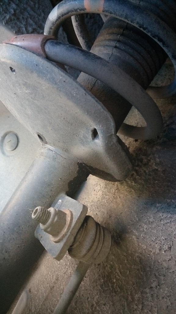

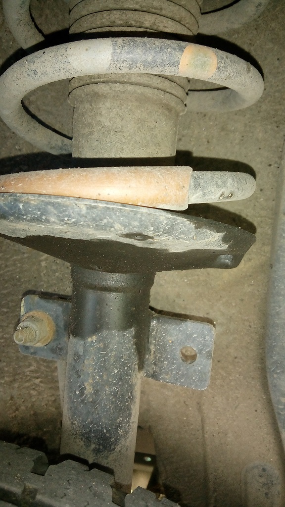

Ну вот и я на пробеге 87тыс. приехал к замене задних аммортизаторов.
Вопрос уже менявшим, нужно ли менять езе что-то (опорные, демпферы)? Или пока не снимешь, не поймешь?
Просто покупать сразу или нет, варианта "разобрать, посмотреть, докупить" не будет, только вариант "разобрать, поставить".
