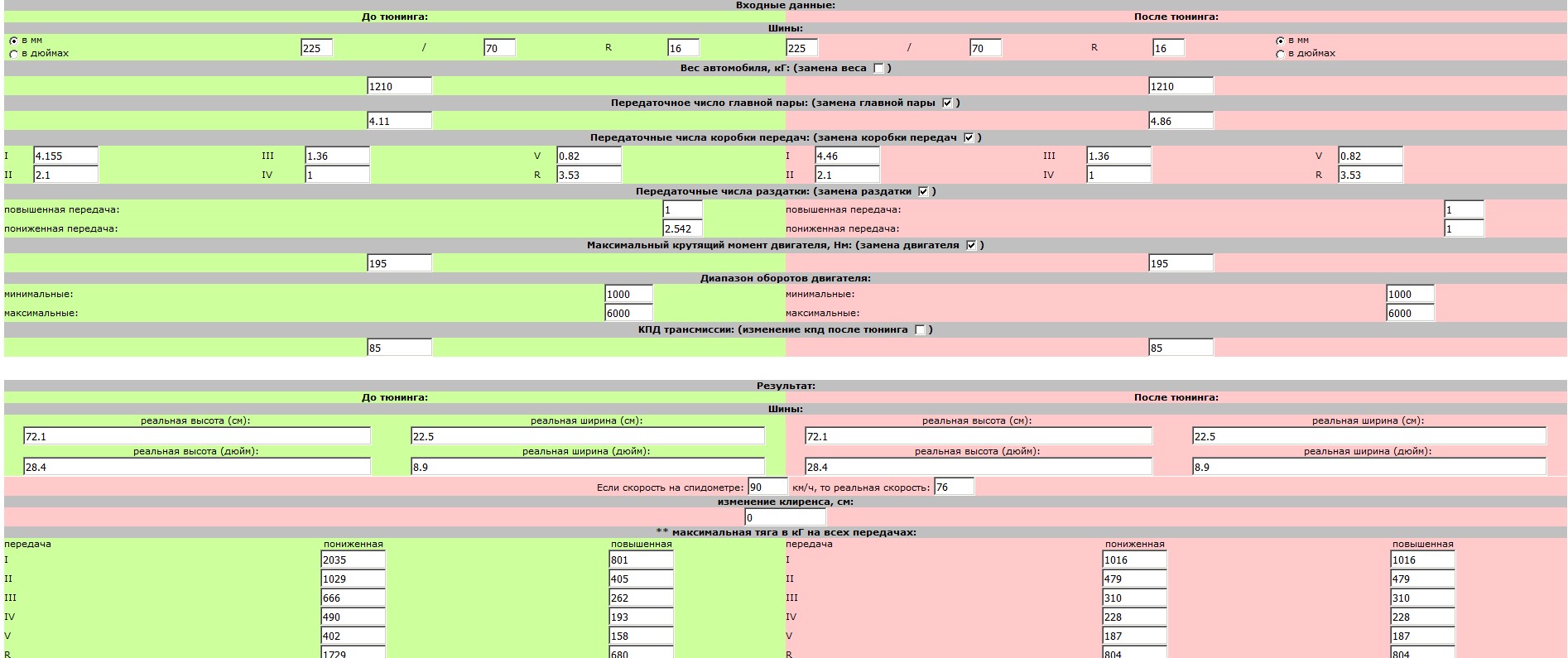

Нашел калькулятор. Правда не крутящего момента а тяги
http://www.niva-faq.msk.ru/tehnika/transmis/calc.htm
По тяге да. Шнива оказывается проигрывает. А патрик как и предполагал почти в 2 раза тяговитее
