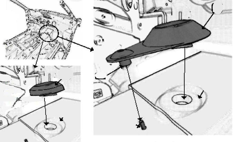

Примерно так - клапан слива конденсата кондиционера
При установке траверсы, его (клапан слива конденсата кондиционера) тупо сбивают (1 из 3 случаев) тут самоконтроль который явно не проходит, а чек-мэну не увидеть этого никак, так что установка траверсы под контролем начальника участка сборки автомобиля.
Резинка должна стоять на своём месте после установки.

Сообщение от Moder
Как тогда объяснить появление течи в салон после некоторого пробега, от сотен до нескольких тысяч км.? То есть изначально стоит правильно, а потом...?
