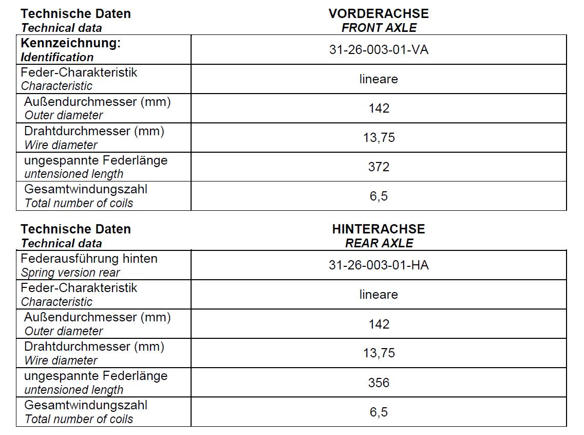

xalava, мне кажется, наоборот, передние жестче должны быть по идее - развесовка по осям у дастера 57,3%/42,3%

Hudozhnik, приплюсуй максимальную загрузку багажника.
У айронменов дополнительная разрешенная нагрузка на передние 50 кг,
на задние 150 кг

Сергей, это немного не то. Дополнительная - ясно. Но вот только смотрю я на снятые штатные пружины - и вижу: пруток одинаковый 12,5 мм; количество витков - одинаковое; диаметры - одинаковые. Но! Угол подъема витка у передних чуть больше - и они выше на 35 мм. О чем это говорит? - они пожестче задних. Следовательно, если я их поставлю назад, то лифт обеспечен. Какой? Затрудняюсь сказать, но обязательно попробую!

За айромены не скажу, но вот по эйбахам инфа - витков сзади спереди одинаково, пруток одинаковый, но задние пониже - значит помягче.

Штат перед превышает штат зад на 30 мм, жесткость по сравнению с задними эйбахами калькулятор расчета дает примерно на 10-15% меньше. Бум пробовать.
А не говорит ли это лишь о том, что просто одни пружины просели более, чем другие, за время эксплуатации, до момента демонтажа?

atom1982, нет. Я кирпичи сзади никогда не возил А спереди мотор есть всегда.
