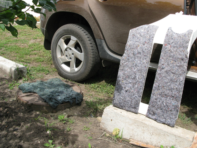

Был сегодня у ОФ дилера г. Орел.
В 9.40 сдал авто приемщику с диагнозом « Со стороны пассажира вода выступает через ковралин». После внешнего осмотра выдали резюме, что это надолго и малой кровью не обойдется.
На вопрос как долго, получил вразумительный ответ – мы вам перезвоним в течение дня, но к вечеру будет готова. Также приемщик, переговорив с инженером по гарантийному ремонту сказал, что я уже второй с этой проблемой и 100% это потребует разборку панели. На второй вопрос а что если снизу снять защитный экран и попробовать поправить резиновою улитку, услышал что они все делают согласно технологической карты.
Чтобы не расстраивать душу я удалился на неопределенное время.
Через 5 часов мой автомобиль находился в стадии готовности. Мне было объяснено что снимали торпеду для правильной регулировки сливного отверстия с выходной улиткой. Соответственно после разборки была произведена по новому заправка хладагрегата фреоном и испытана его работа (судя по истраченному бензину, проверка была произведена тщательная!).
Сам убедился что энурез в салон был ликвидирован и машина стала свою нужду справлять в нужное место (наружу).
Завтра буду производить контрольные испытания, так как в салоне чувствуется запах сырости.

По умолчанию Re: Конденсат из кондиционера течёт под переднего пассажира

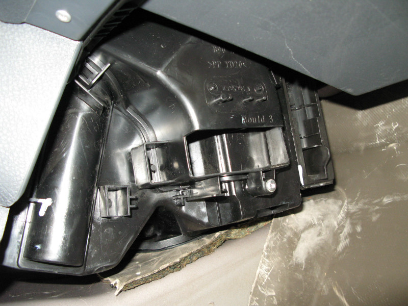

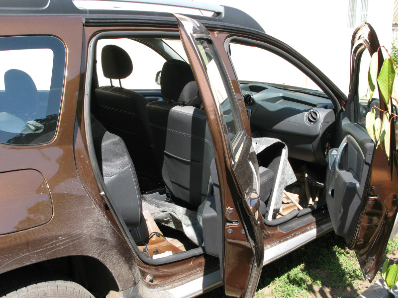

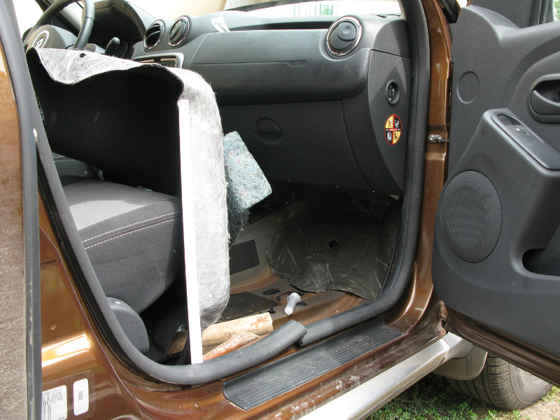

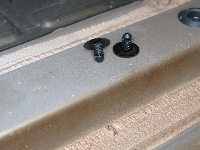

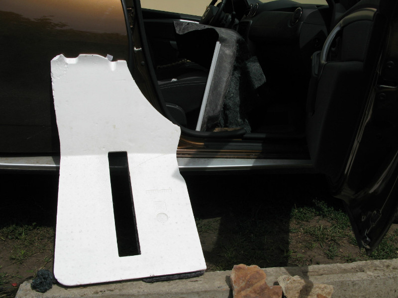

Сегодня весь день занимался просушкой салона,
день был солнечный - 31о.
При обращении в салон говорил приемщику чтобы проверили пол и у заднего пассажира, но эти тупоголовые убрали воду только у переднего пассажира и высушили ватин наклеенный на пенопласт. Вдобавок еще одну часть пенопласта переломили.
Вобщем пришлось поднимать ковралин впереди и сзади по правой стороне. Ватин на шумке к моторному отсеку оказался сырым, а у заднего пассажира откачивал воду порядка 1 литра. Для ускорения процесса пришлось утеплитель отодрать от ковралина и выложить под солнышко.
При рассмотрении резиновой улитки обнаружилась странная вещь, там где у нее прилив который крепится на шуруп к туннелю (судя по фото с форума) у меня просматривается только резиновое кольцо. А сам шуруп стоит на месте, но почему-то голый, наверно новая идея или халтура дилера.
На днях буду в салоне, поспрашиваю, тем более мне еще не выдали заказ-наряд ссылались, что нет еще подтверждение с Автофрамуса (время было после 18-00).
Сейчас в салоне сухо, сырость пропала.
Будем надеяться что на всегда!

Сообщение от ЕСАУЛ Посмотреть сообщение
Вот про это я уже писал, по личному опыту: утеплитель тоннеля имеет разрез продольный в том месте, где торчит саморез. Со временем, половинки утеплителя начинают сползать по бокам тоннеля, улитка потеряв "опору под ногами" перекашивается и привет - энурез!
ПРи устранении протечки у ОД, мне этот утеплитель приклеили к тоннелю, чтоб больше не сползал.
Возвращаясь к ранее высказанной мысли о массовости "течки" в салон, из-за адаптации к экс-ции в России..... .
Возникает вопрос к владельцам Дастера в Украине: а есть ли в Ваших авто, такой утеплитель под улиткой ?
