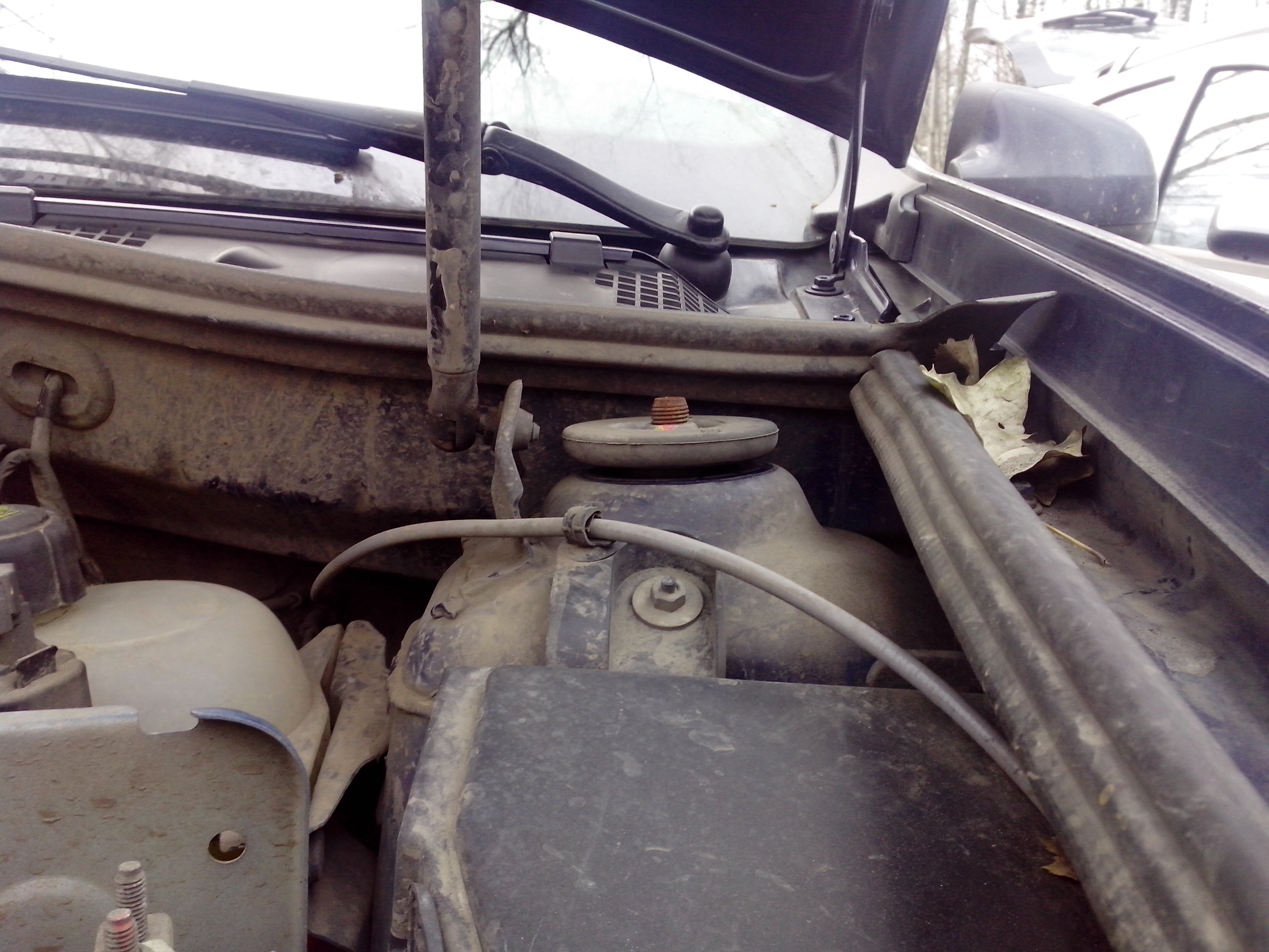

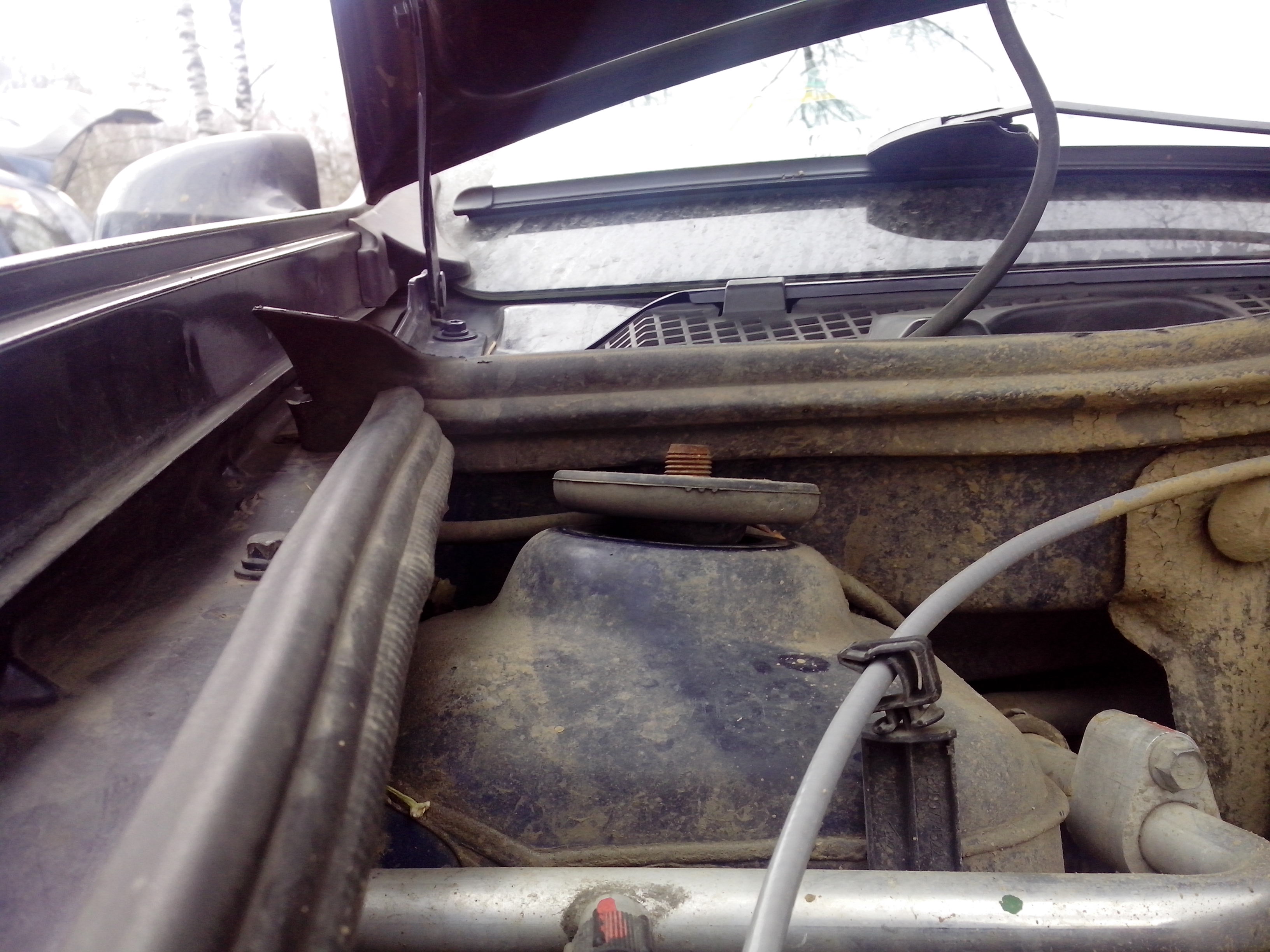

фото чашек
ID:	86589   Нажмите на изображение для увеличения

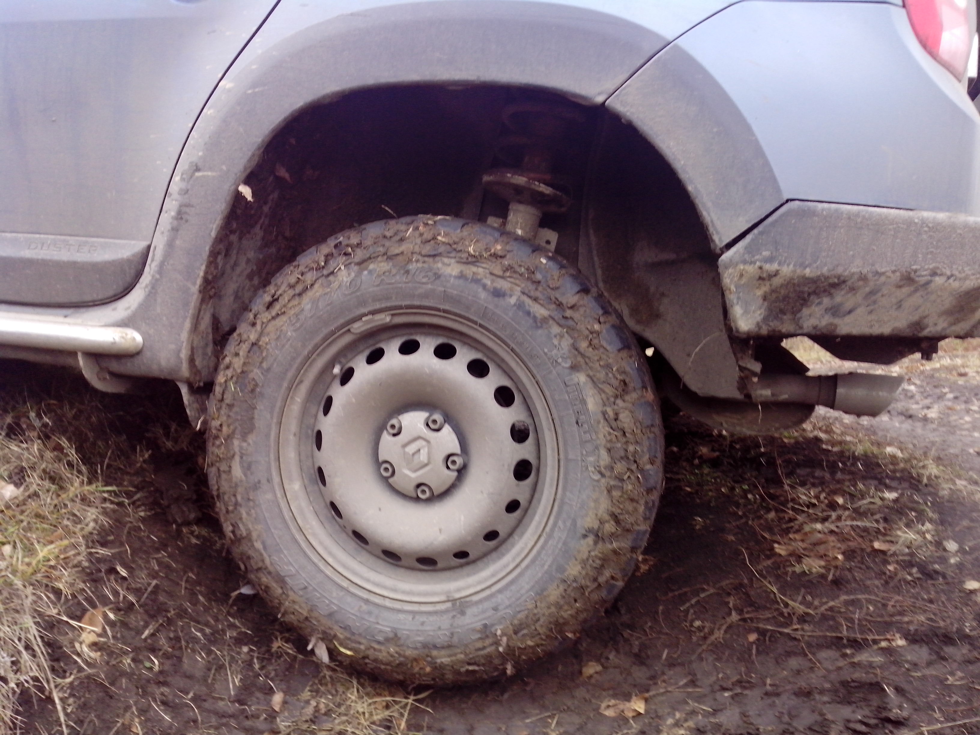

Ход заднего амортизатора без стаба
А стаб. снят совсем или только стойки сняты? И как поведение на дороге, в поворотах, на кочках и ямах поменялось?

jimmik, совсем снят. На бездоре гораздо интересней стало. На асфальте сильных перемен не замечено, иногда есть очень легкое повиливание задом в последовательных поворотах, однако меньше, чем на штатной подвеске.

Сообщение от Panzerschreck
Сообщение от jimmik
Тогда попробую тоже снять, зимой на даче очень нужен будет ход сзади.
Из-за особенностей нашей многорычажки ход увеличивается, но ненамного. У нас не мосты. Не получится ощутимого преимущества. Имхо.

тоже задний снят. Негатива не замечено.

Из-за особенностей нашей многорычажки ход увеличивается, но ненамного....
Частенько как раз этих "немного" (пусть даже 2-3см) и не хватает
Тоже планирую снять в выходные задний стаб вообще.

xalava, а как локрайт со стабом связан?
Если у тебя задняя ось на рычаги сядет, локрайт не поможет.
А без стаба дополнительно в колее несколько см свободного хода подвески появляется... дальше за трактором бежать придется...
