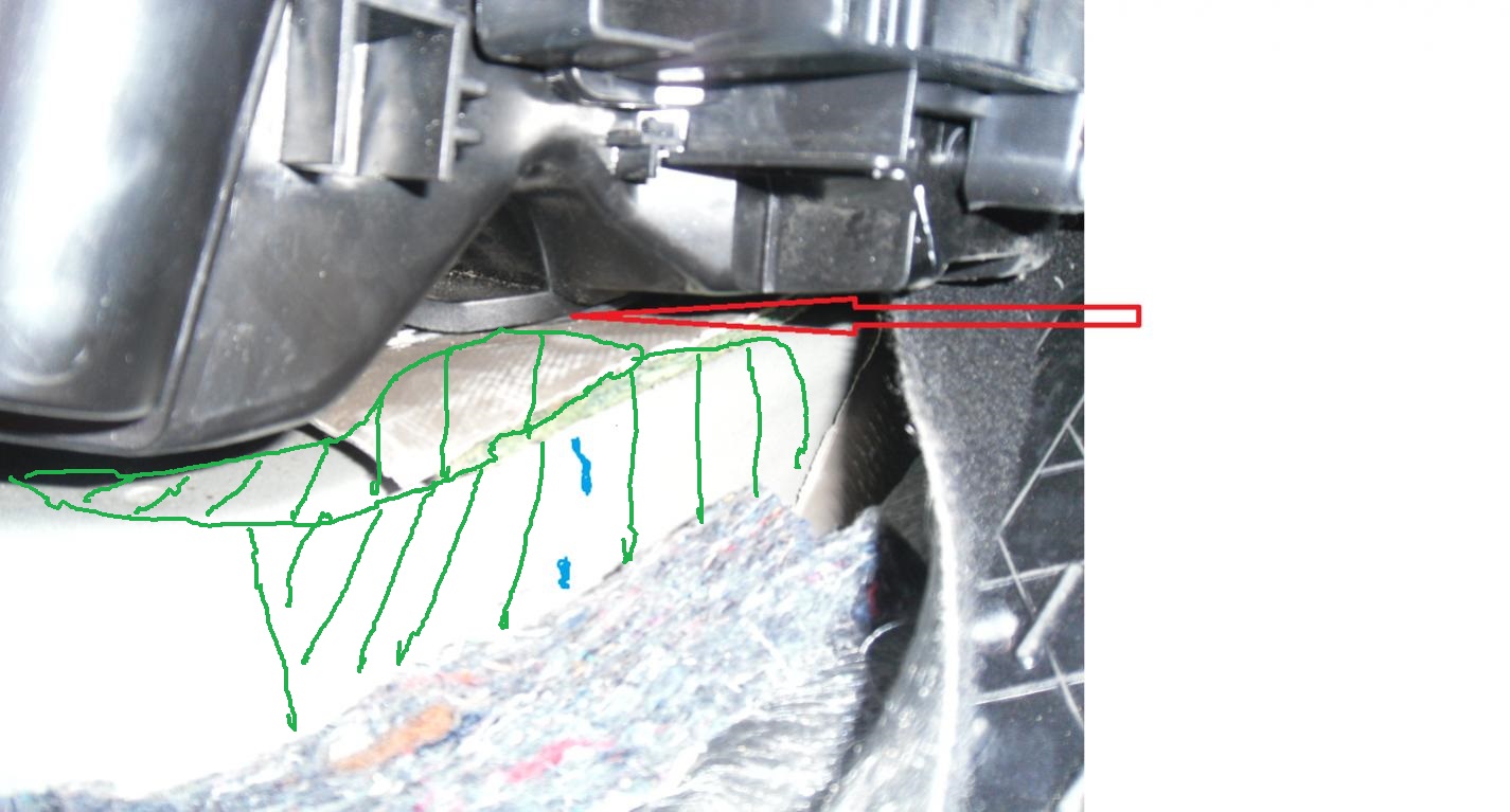

Конденсат из кондиционера течёт под переднего пассажира
Перед самым ТО обнаружился ещё один косяк. Конденсат из кондея течёт под переднего пассажира. Ребята на ТО прочистили и продули дренаж- не помогло. Гарантийщика в субботу не было, вопрос пока завис в воздухе.

Re: Конденсат из кондиционера течёт под переднего пассажира
Сообщение от Sane
Как и обещал сфоткал дренажный выход из кондиционера,пытался увидеть сам выход конденсата, но из-за холодной погоды которая стоит у нас конденсат не захотел показываться мне на глаза,подождал десять минут и на этом пока закончил.Будем ждать летней погоды,тогда и посмотрю.
На фото видно какой-то новый слив,не как у" Логоноподобных",по середине торчит резьбовая часть винта,а вокруг него четыре отверстия . Слив находится в районе "резонатора" на фото видно.
ЗЫ. Дренажный слив перекрыт фольговой защитой.
Ребята! Мне кажеться, что у дастера совсем невидно сливной (улитки), т.к она или он находятся под термозашитой над катализатором и если дренаж не засорен то конденсат будет течь по краям этой фльги и ни как не попадая на катализатор.
