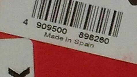

Сообщение от анатолий тихонов Посмотреть сообщение
Ну вроди как япония написано.
понятно! На моих задних вроде made in Spain было написано! не припомню точно
Старый 27.02.2016, 11:02   #1402
Rawil
Аватар для Rawil
Онлайн: Rawil вне форума
Был(а): 04 авг 2019 17:25
Адрес: Нижнекамск
Сообщение от Алексей764
Да, да. На задних spain, на моих тоже
Старый 27.02.2016, 11:18   #1403
анатолий тихонов
Аватар для анатолий тихонов
Онлайн: анатолий тихонов вне форума
Был(а): 15 июн 2025 18:29
Адрес: хмао-югра нижневартовск
Автомобиль: Рено Дастер серая платина 2 литра 4х4.
Надо точно посмотреть,врать не буду ,может и не япония.А разглядел на коробке бумажка наклеяна тоже spain написано.
Шрек
Старый 27.02.2016, 12:57   #1404
DozorVLG
Аватар для DozorVLG
Онлайн: DozorVLG вне форума
Был(а): 09 фев 2023 21:30
Имя: Константин
Автомобиль: Duster Luxe Privilege 4x4 2.0 МКП6 ESP Серебряная платина
А я прочитал ...что Испания)))

Зто увеличенный фрагмент фото анатолий тихонов

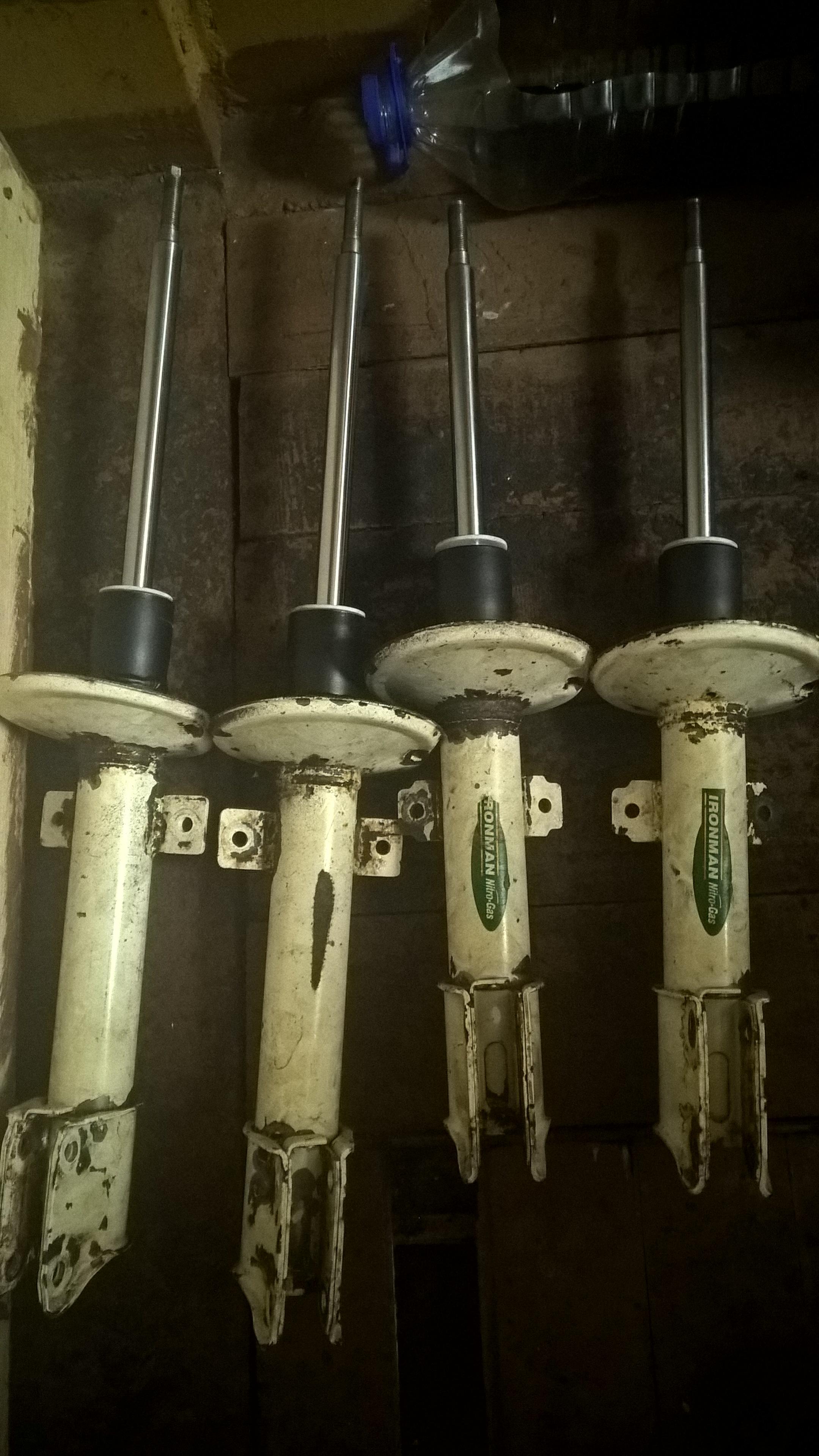

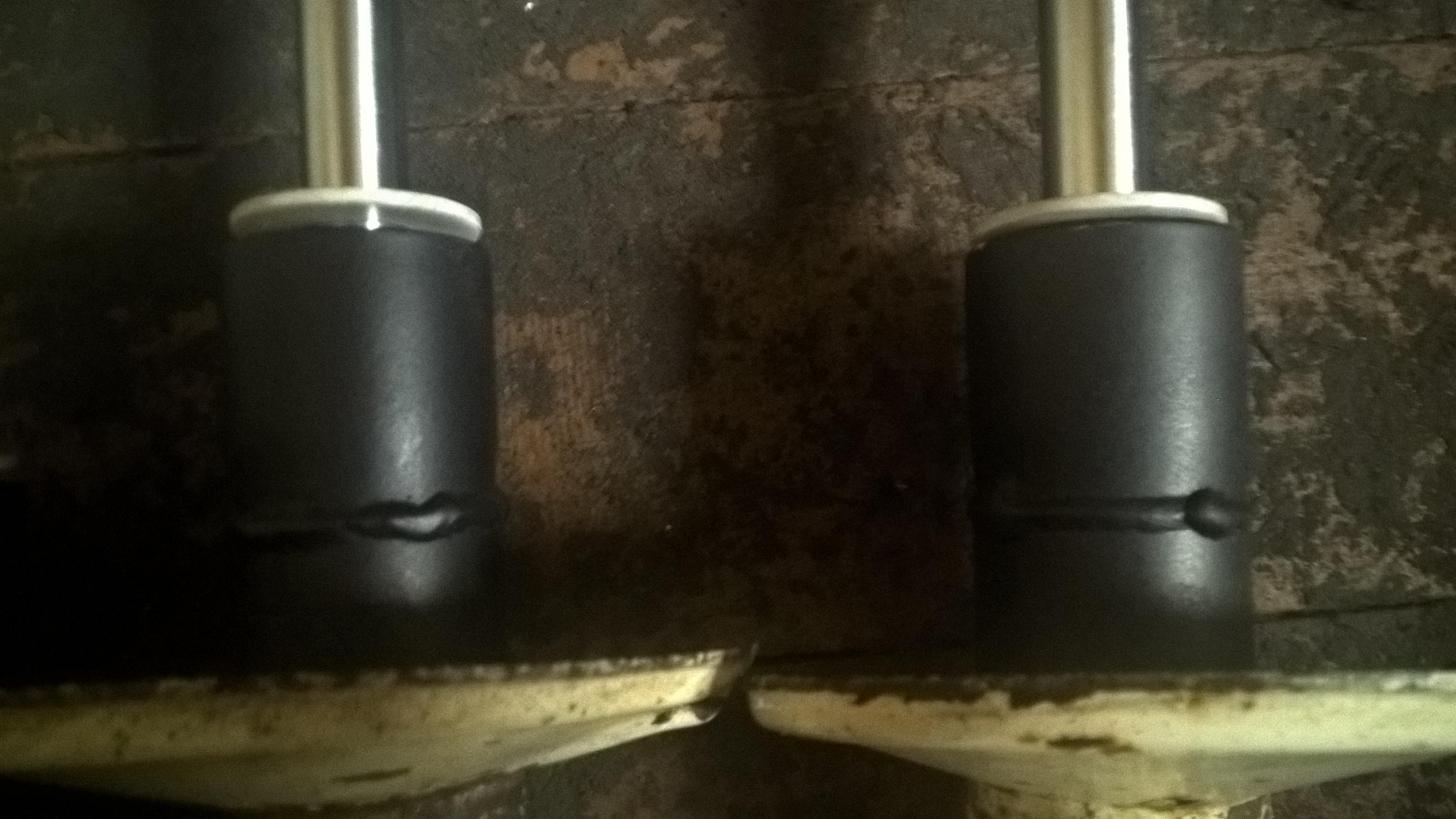

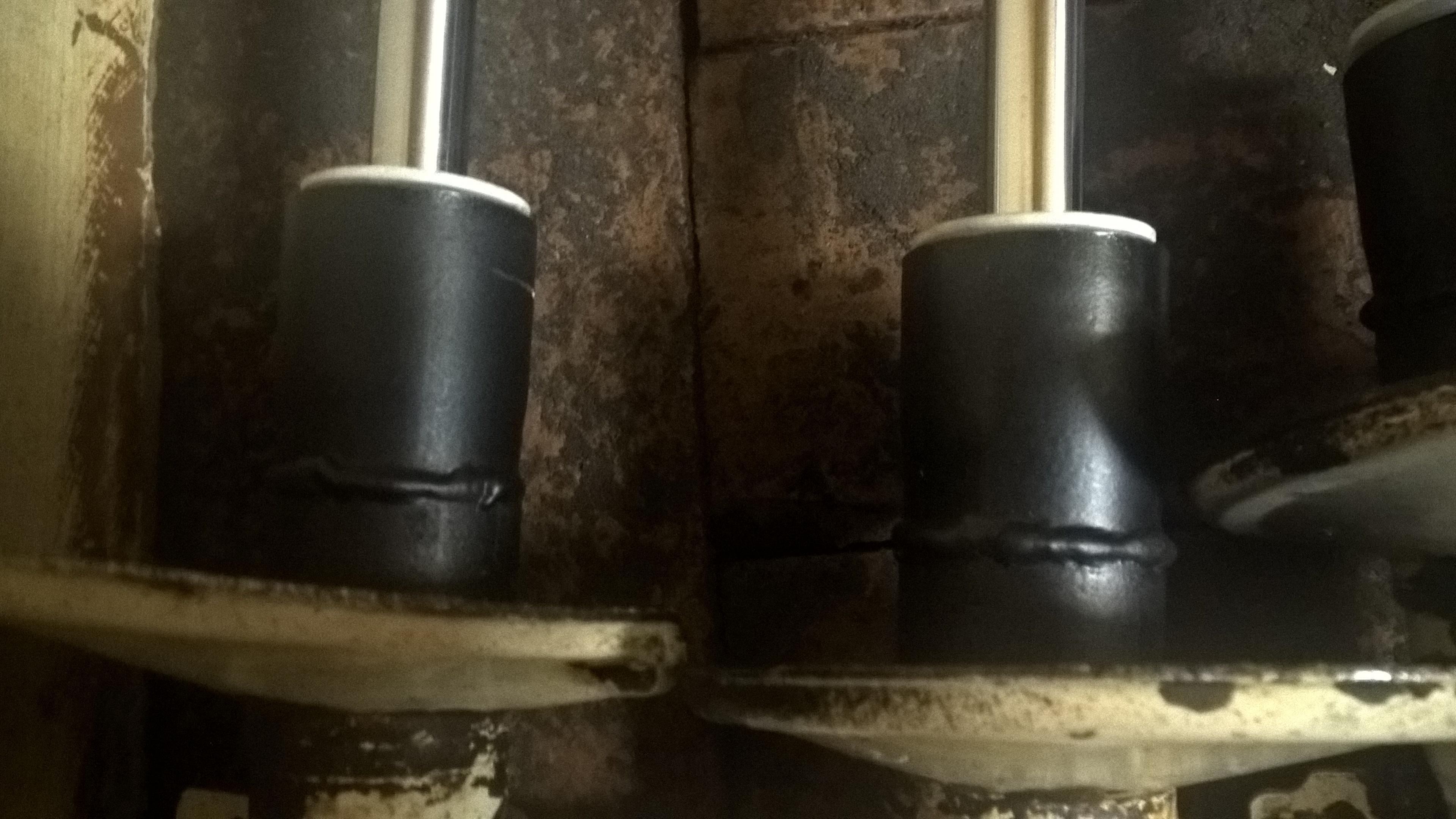

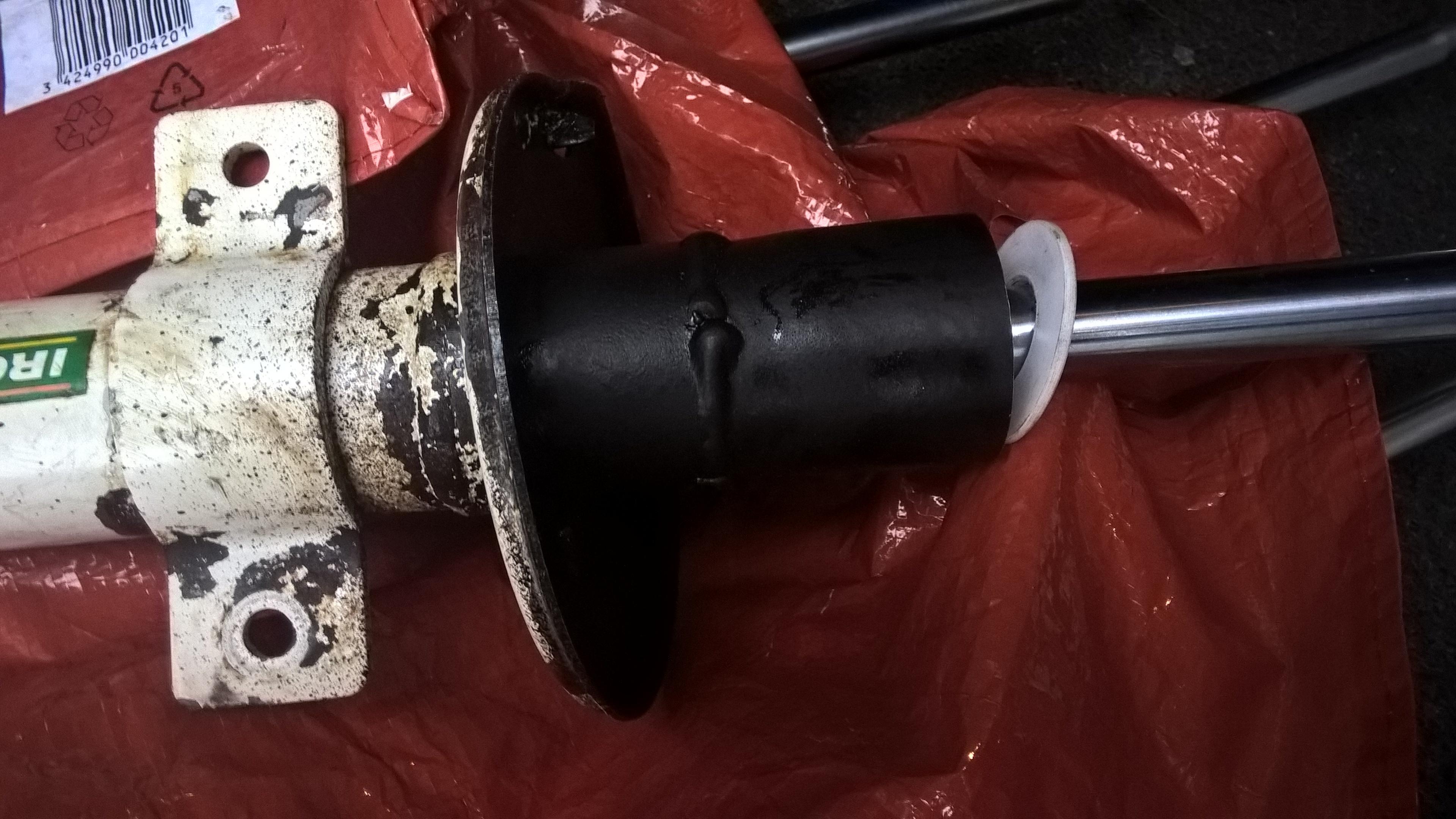

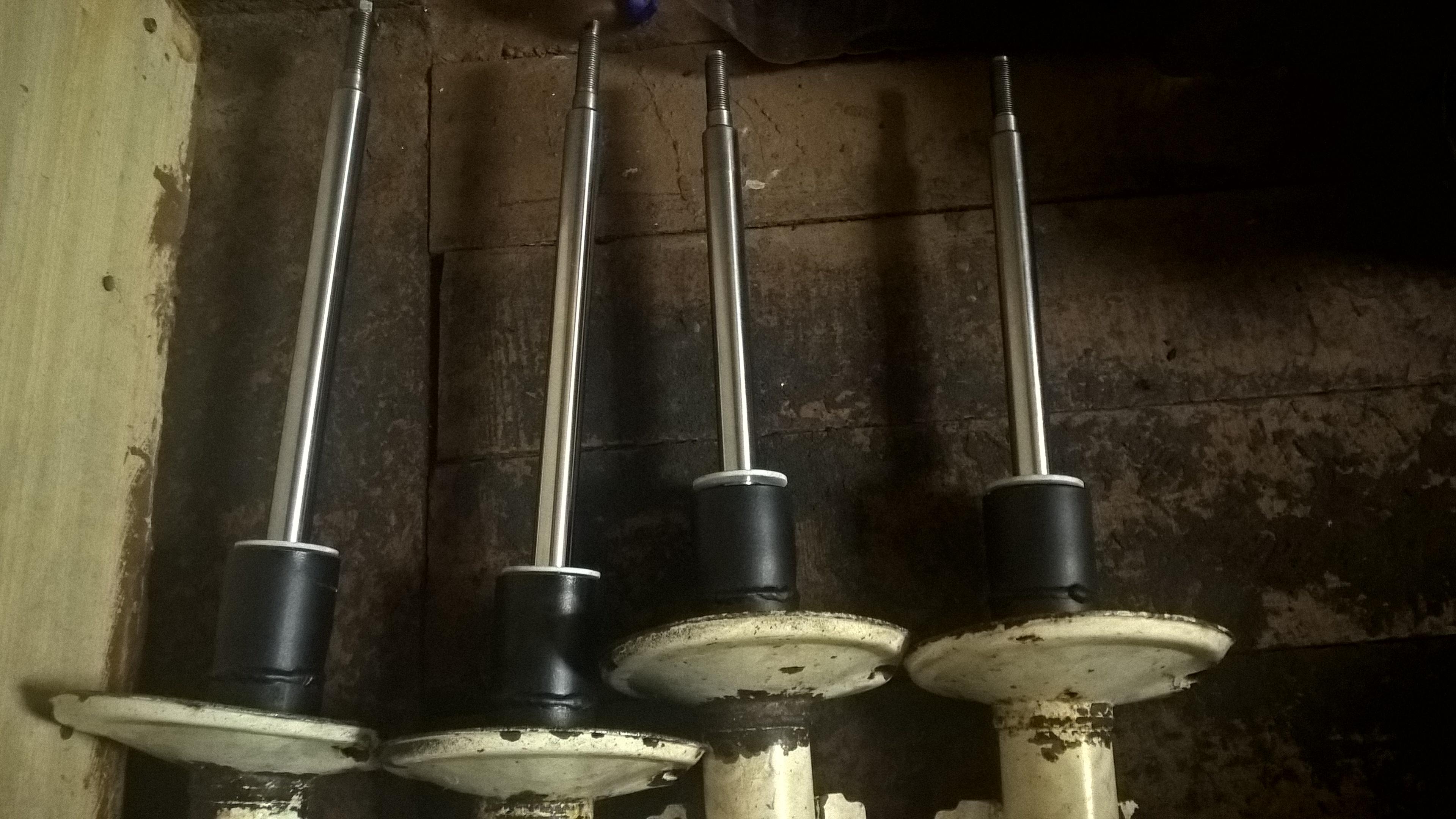

Вот забрал сегодня после ремонта и переделок амортизаторы айронов.
Тут даже не знаю, что и сказать пока
Ну разве только...
Руки чешутся теперь быстрее всё это поставить и попробовать
Надо только немного зачистить и пройтись антигравием, за 2 с небольшим года видно "потёрстости"
Чашки переваривать не стали выше, оказывается по результатам "вскрытия" выяснилось, надо верх корпуса удлинять....
Если завтра доберусь до гаража, сделаю замеры с рулеткой.

Старый 29.02.2016, 21:24   #1411
AkOm68
Аватар для AkOm68
Онлайн: AkOm68 вне форума
Был(а): 24 Янв 2020 10:55
Адрес: Тамбовская обл
atom1982, чота я не пойму в чем переделка?
Старый 29.02.2016, 21:29   #1412
atom1982
Модератор
Аватар для atom1982
Онлайн: atom1982 вне форума
Был(а): 26 июн 2020 09:39
Имя: Alexandro
Адрес: моск.обл. г.Мытищи
Сообщение от AkOm68 Посмотреть сообщение
1. Полный ремонт (замена штоков и всех внутренностей).
2. От сварного шва (где антигравийкой чёрной над чашкой) "поднятие" корпуса.
3. Авиационное масло внутри.
4. Какой то хитрый доработанный клапан (изменены характеристики).
Надо с рулеткой теперь сравнить параметры с родным комплектом у тебя
Старый 29.02.2016, 21:33   #1413
Panzerschreck
Аватар для Panzerschreck
Был(а): 22 фев 2025 20:19
Адрес: Жуковский МО
atom1982, так штоки длиннее или нет?
Старый 29.02.2016, 21:34   #1414
atom1982
Модератор
Аватар для atom1982
Имя: Alexandro
Замеры надо делать, завтра с рулеткой в гараж, на глаз вроде как да, но они еще и не до самой резьбы утапливаются
Старый 29.02.2016, 21:39   #1415
AkOm68
Аватар для AkOm68
atom1982, у меня пока задние в наличии....передние в доставке....как получу - сравним!!!

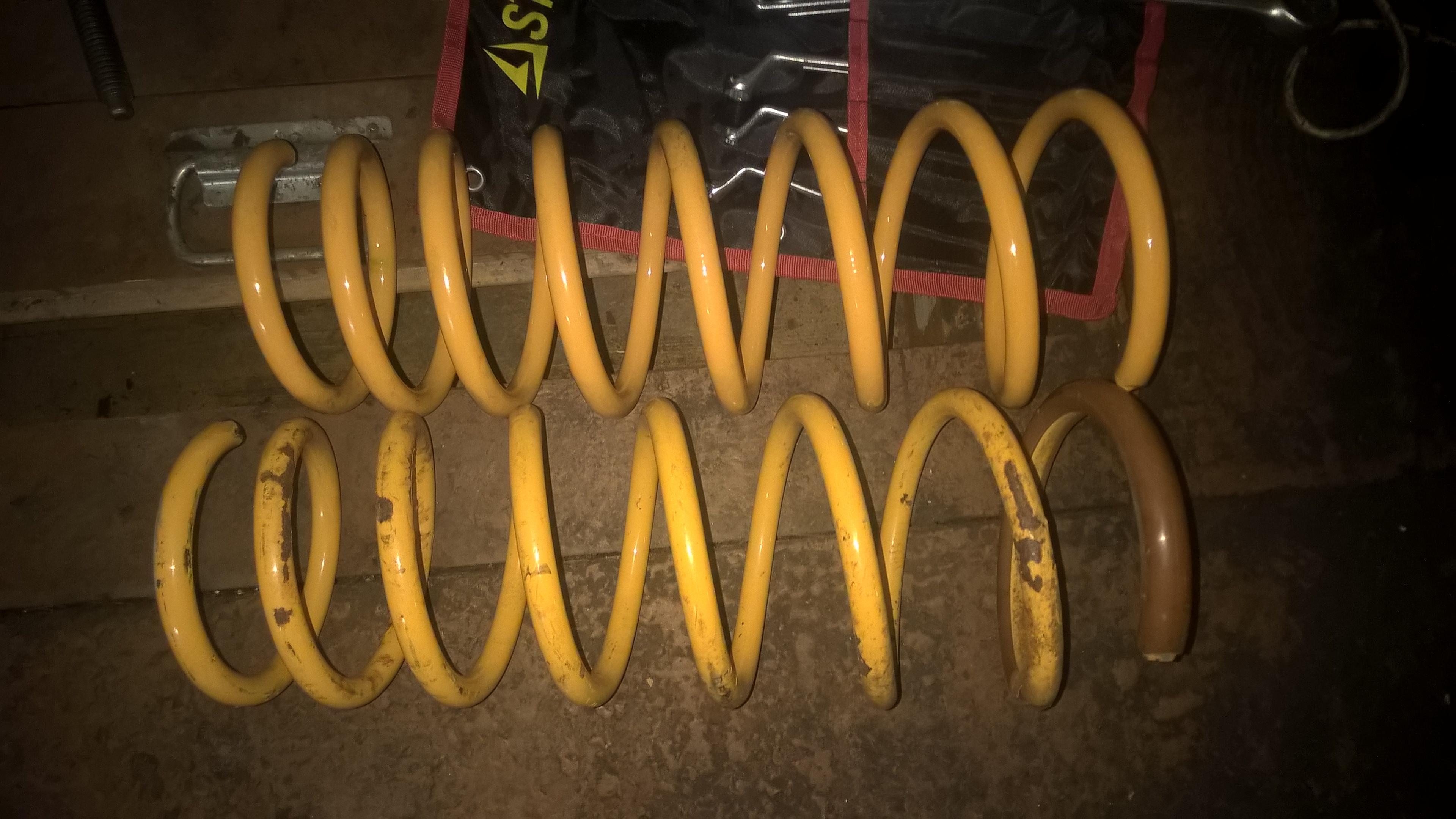

Сообщение от jimmik Посмотреть сообщение
Померь пожалуйста пружины айронмэн, передние и задние, примерно на сколько у них разница по высоте.
Вот на фото с рулеткой это передние мои снятые "поезженные".
И вторая в сравнении с новой - задняя.
Разница прядка 2см, причём в меньшую сторону.
