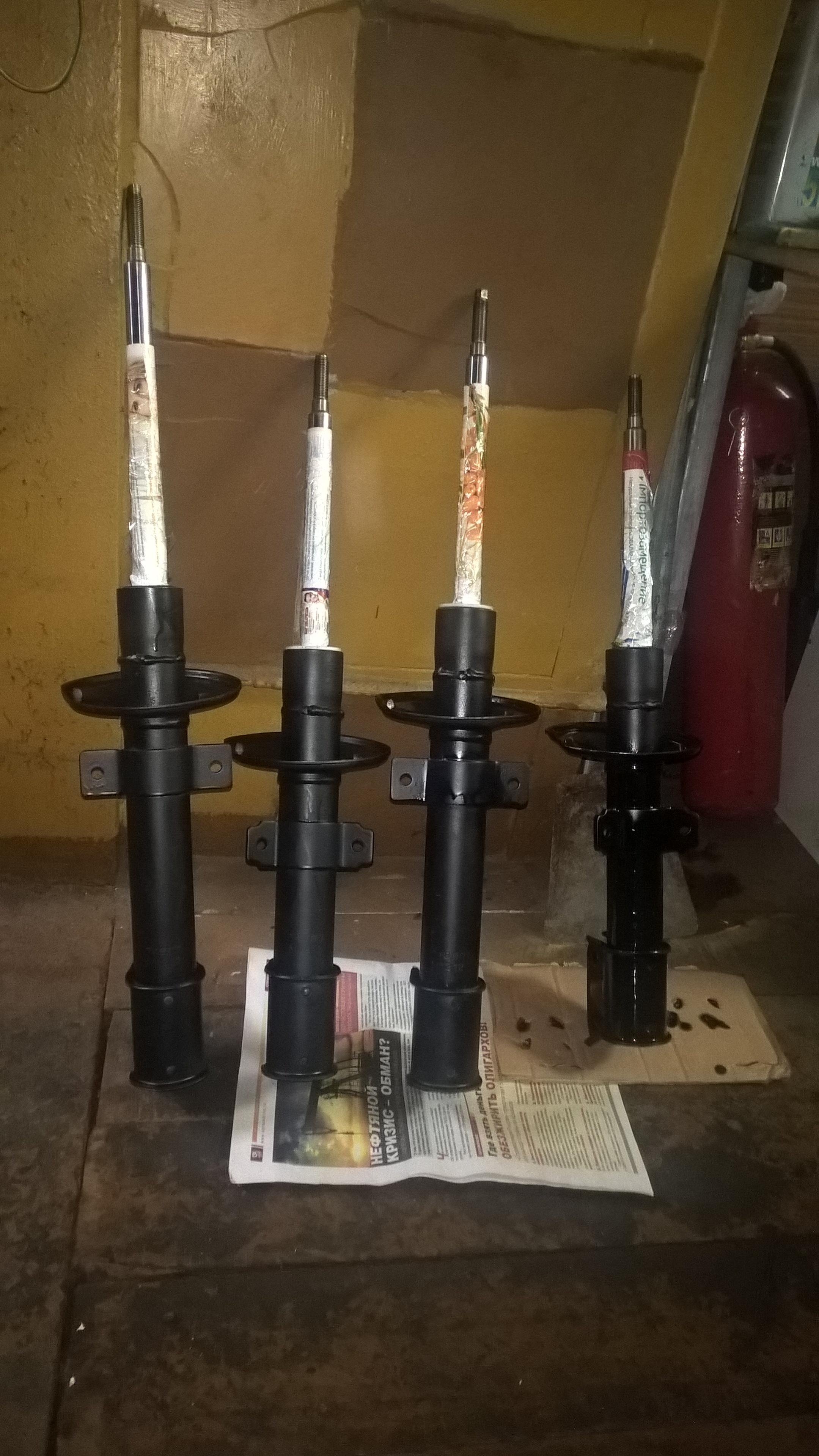

Сегодня зачистил дрелью с насадкой (стальная щетка) аморты, и покрасил с баллона какой то финской аэрозольной грунтовой краской по ржавчине.

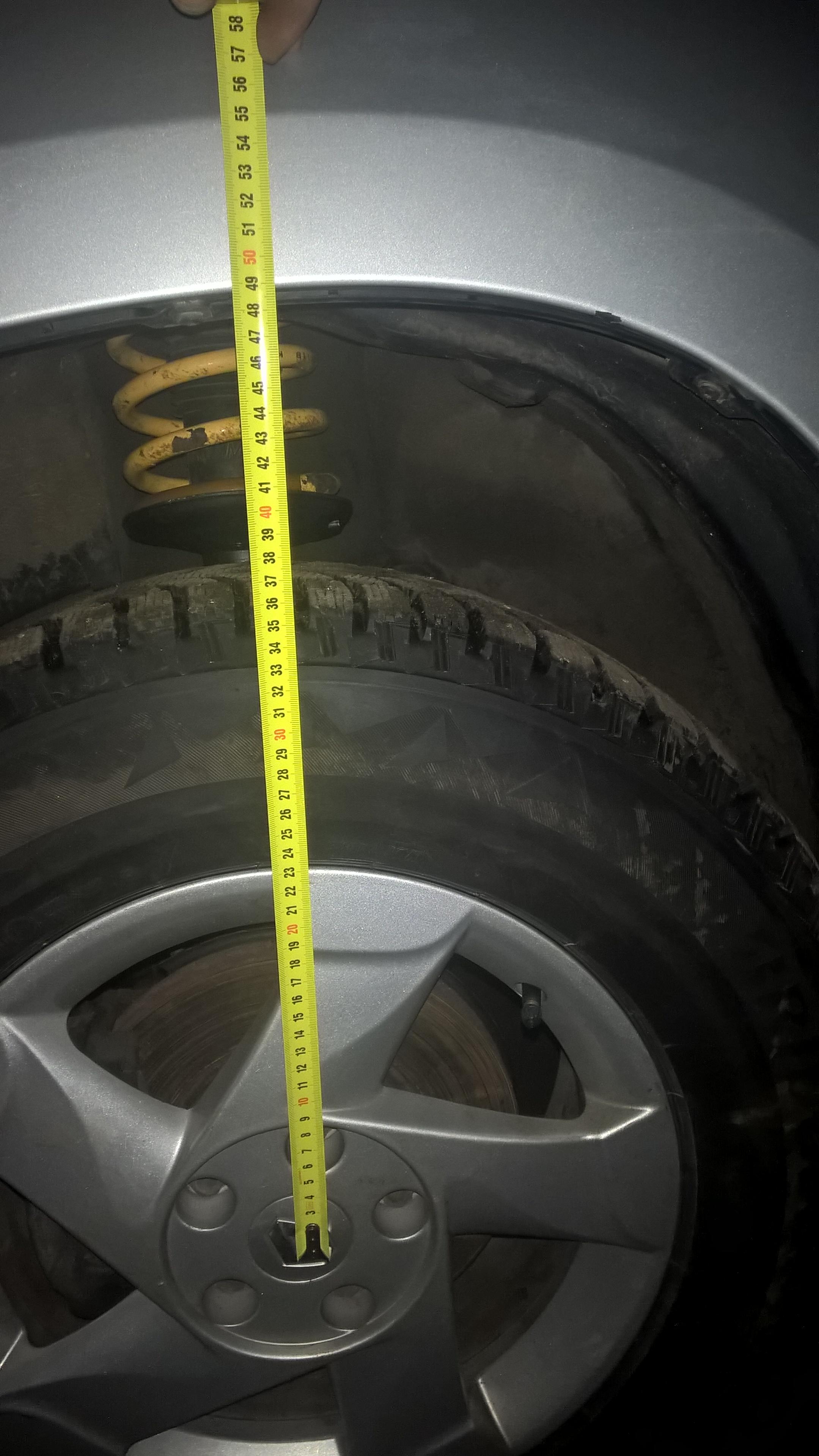

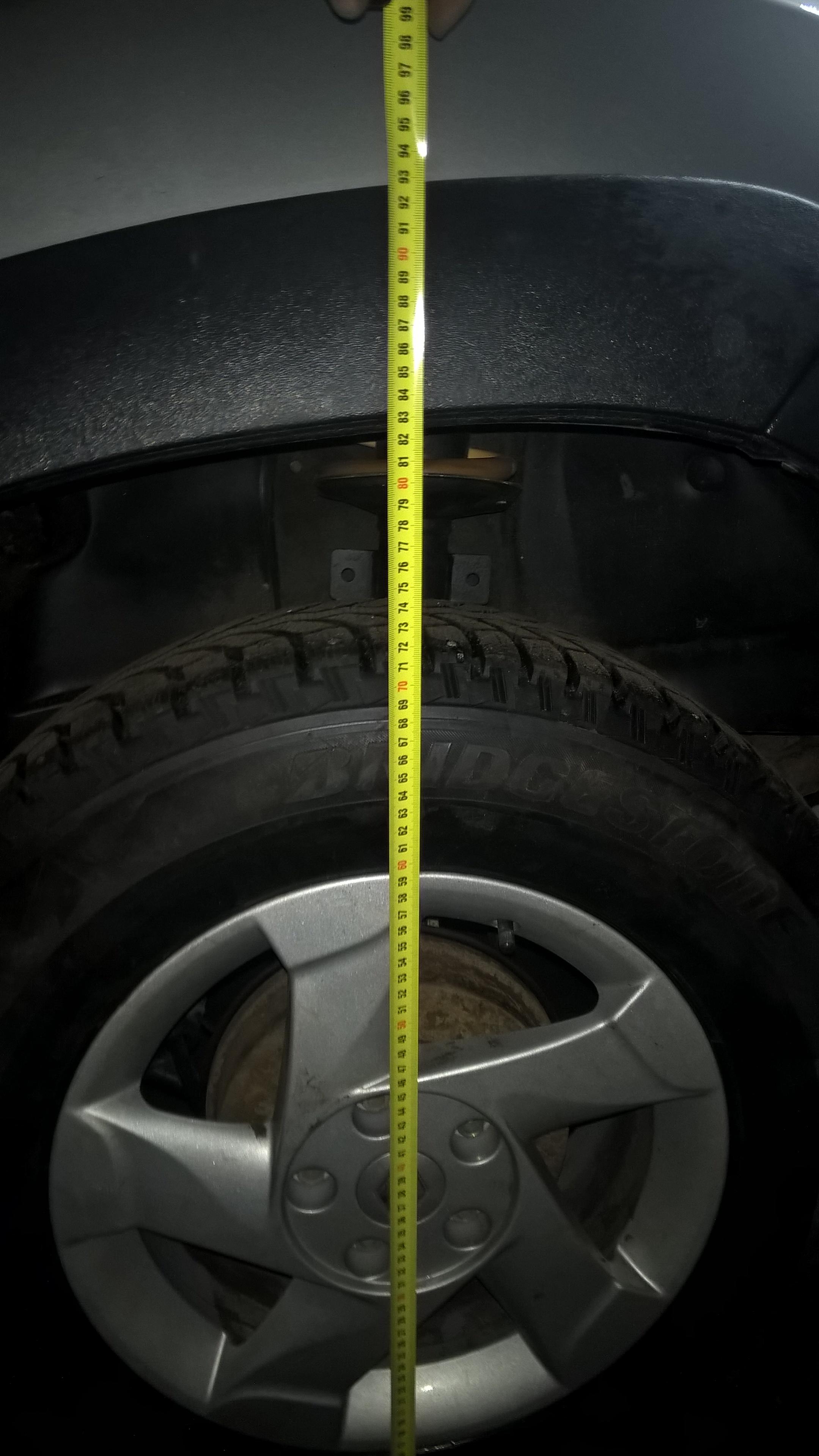

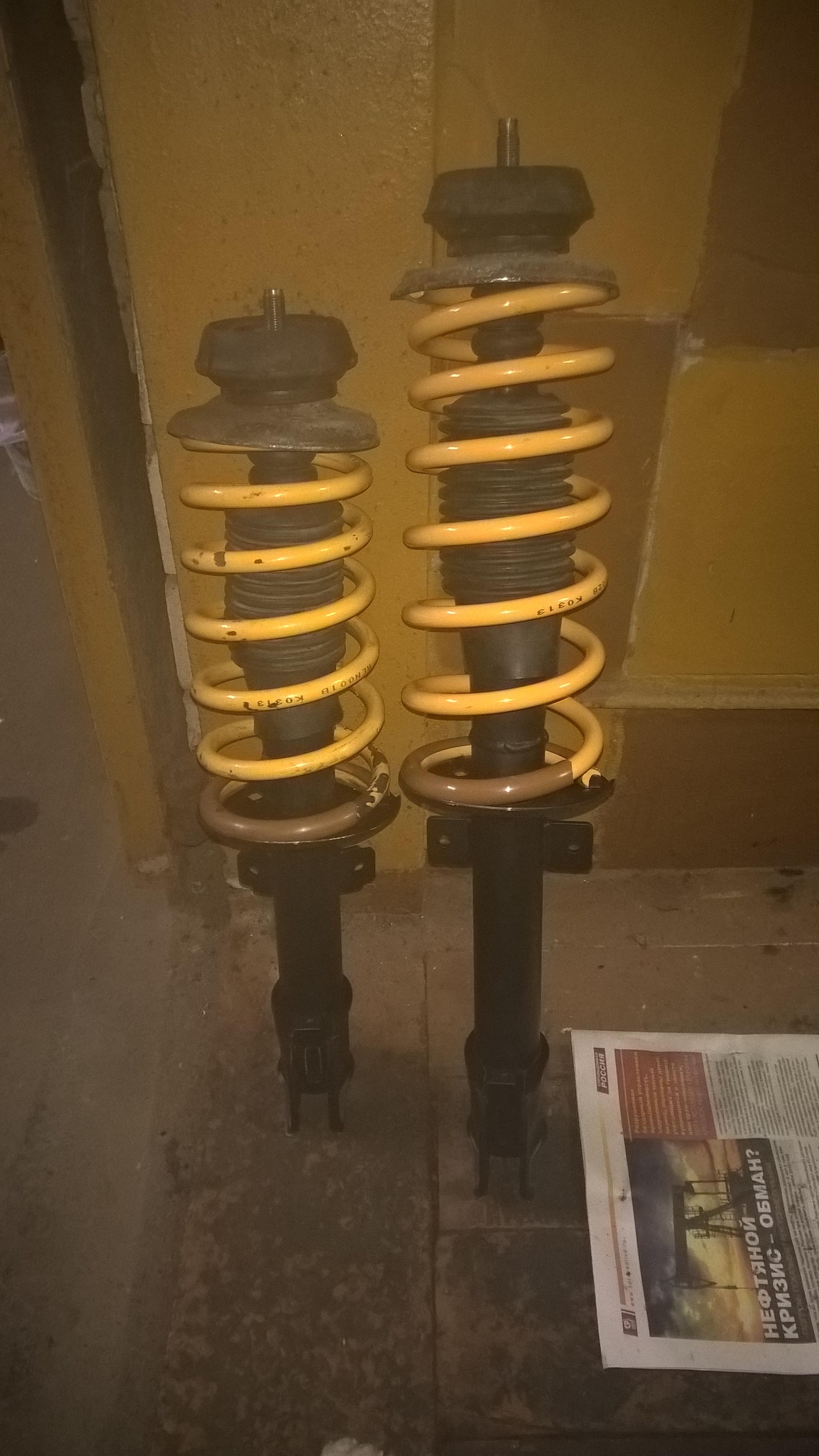

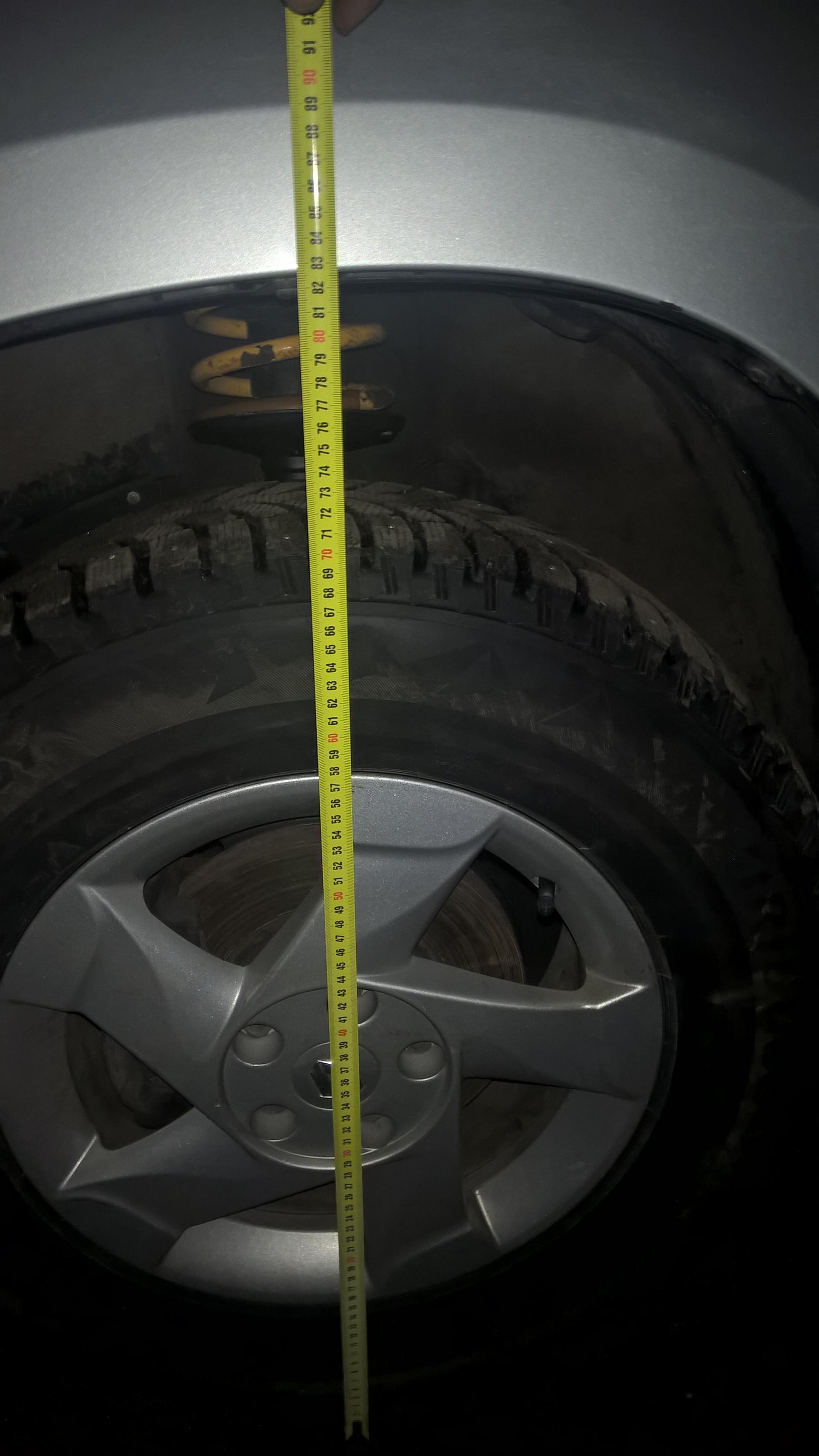

Установил сегодня амортизаторы на машину.
Помучаться пришлось изрядно с задними, они с новыми пружинами, получились на 1см длиннее, чем расходится барабан вниз от кузова. С металлическими стяжками ставить не вариант - не лезут, в итоге на 1.5 см стягивал пружины металлическими стяжками и фиксировал пластиковыми, так вышло поставить. На передних при установке никаких проблем не возникло.
Замерил расстояние от центра (+- одному не удобно) ступицы до арки и от земли. Колёса 225/70 R16. На фотках арка с накладками - задняя, без накладок - передняя.

atom1982, В общем лифт как и на стандартном комплекте айронов.
Как ты и хотел... Давай скорей по кочкам попрыгай, чую, что будет само то...
А у меня сейчас спереди 465 мм, сзади 485 мм... то есть передок просел на 20 мм... придется чашки поднимать...

atom1982, ну а как стойки после переборки или еще не выезжал?
Да хотел прокатиться, типа кружок по городу.....
1.40 времени... в общем одни пробки )))
Пока только понятно, что "отстрелов" как на айронах - точно нет.
Задние (багажник еще обшивку не собрал) прикольно пшикают на лежачих А так ощущение отличное, машина собранная, "рулиться" вроде уверенно, но надо прокатиться, хоть по трассе для начала
В пробках очень здорово, при режиме газ/тормоз машина не "ключёт" и её не качает.
---------- Добавлено в 20:44 ---------- Предыдущее написано было в 20:40 ----------
А и ход подвески, точно стал больше, домкрата сзади без доски теперь не хватает Да и спереди был больше отрыв колеса.
---------- Добавлено в 20:46 ---------- Предыдущее написано было в 20:44 ----------
В любом случае по первым ощущениям ни чуть не хуже, а если взять "отстрелы" айронов, то и лучше, а ценник в 2 раза ниже

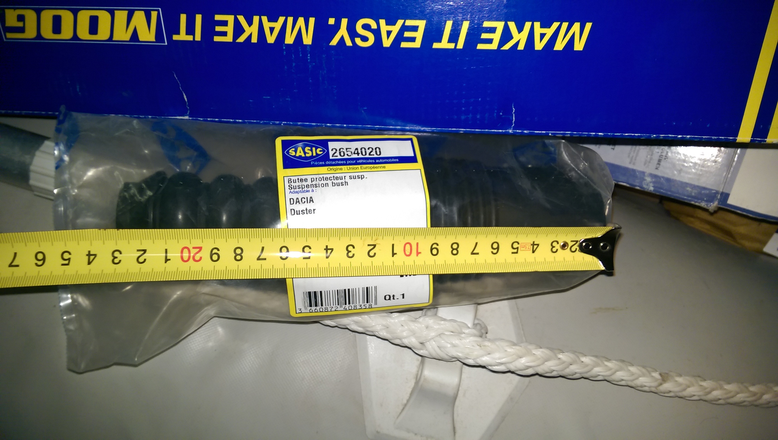

В шапке есть номера оригиналов и аналог задний, по оригиналам можно найти аналоги....

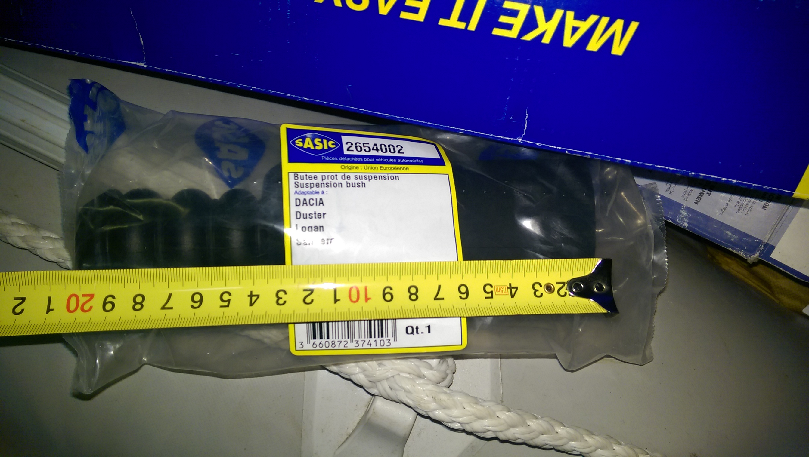

Пыльник переднего аморта SASIC 2654002 кто-нибудь держал в руках?
Смущает, что написано для Logan/Duster. Но дастер выше, думаю, что пыльник тоже должен быть длиннее, чем на логан?
В гараже лежит для будущего ремонта,если поможет,могу сфоткать.Сравнить пока не с чем.

semlis, Буду рад, если Вы снимите его размеры. Тогда сможем сравнить с оригиналом и логановским. Спасибо.

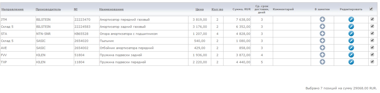

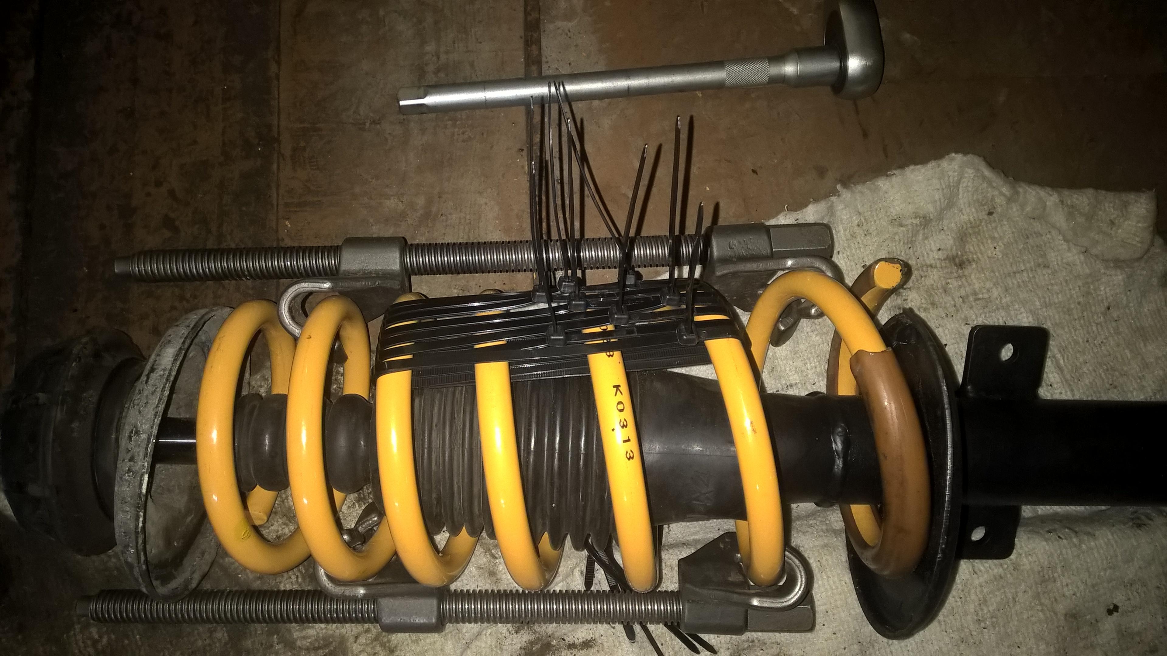

Набросал "правильный" ремкомплект для стоек с пружинами без лифта. Скажите, может что неправильно выбрал?
Именно так...сумма немаленькая получается.

По умолчанию
Сообщение от KostyaNN Посмотреть сообщение
Фото заднего и переднего,передний 20 см,задний 23 см.Размер примерный,резина всё-таки...
Передний пыльник в шапку добавьте пожалуйста.

semlis, У меня в итоге так же выходит. Только задние пружины от Фобос, а опоры Лемфордер. Пыльники не брал. Заводские выглядят норм. Но в мыслях есть купить.
