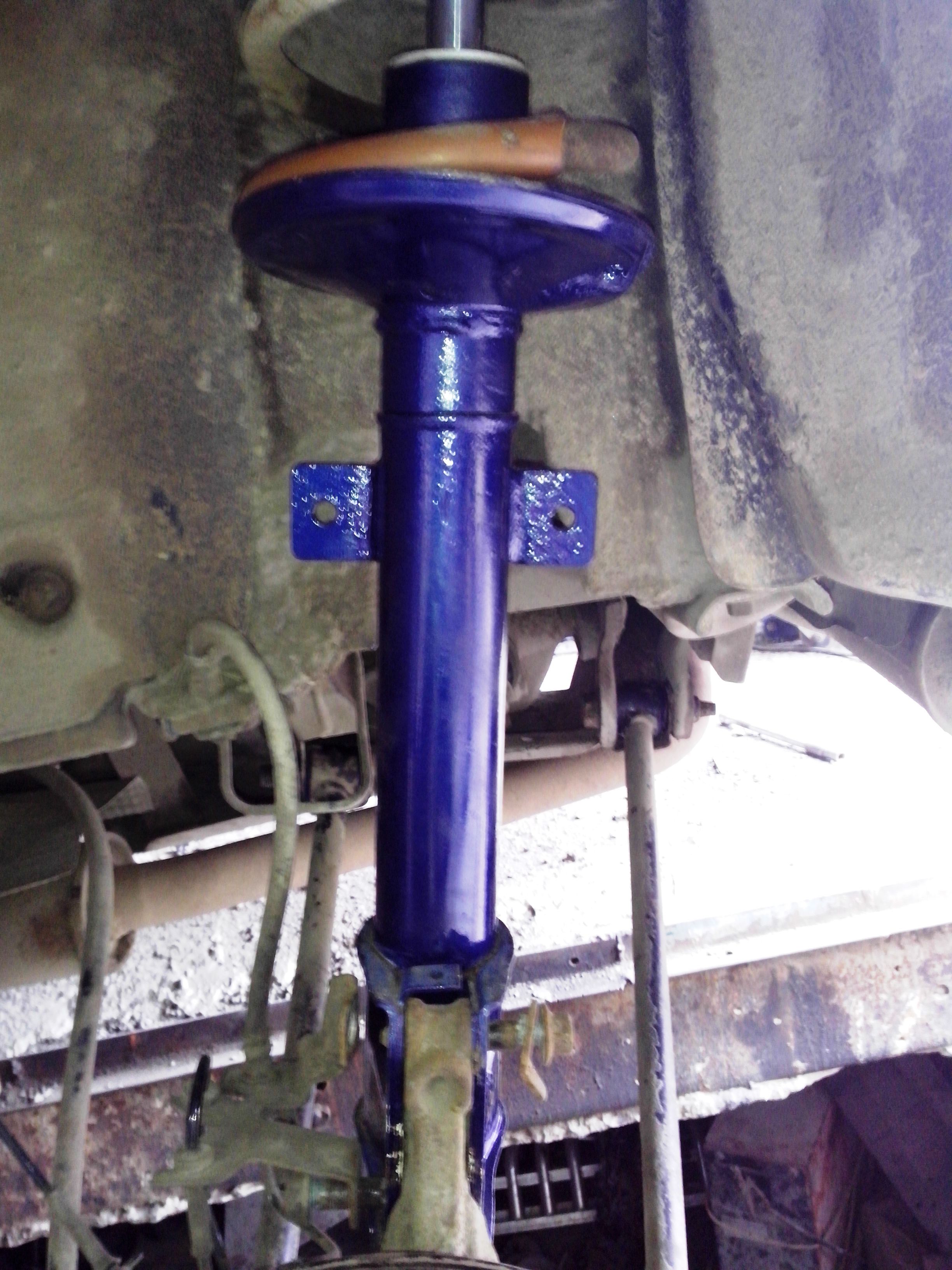

Замерял диаметр посадочного места под подшипник на новом штоке - 15.4 мм
Сообщение от atom1982
Ну тогда напиши все размеры, которые получились
Докладываю:
- задний амортизатор
общая длина с полностью выдвинутым штоком - 80 см;
длина штока 35 см;
длина корпуса 44 см.
- передний амортизатор
общая длина с полностью выдвинутым штоком - 69 см;
длина штока 30 см;
длина корпуса 40 см.
Еще не пришли новые опорные подшипники и подушки, окончательная сборка отложена.
Но поскольку были сомнения, влезет ли задняя стойка в сборе, была проведена предварительная сборка и установка задней стойки.
Влазит, но на пределе.
Потом хорошо бы посмотреть насколько верхняя тарелка от кузова стала выше или наоборот.

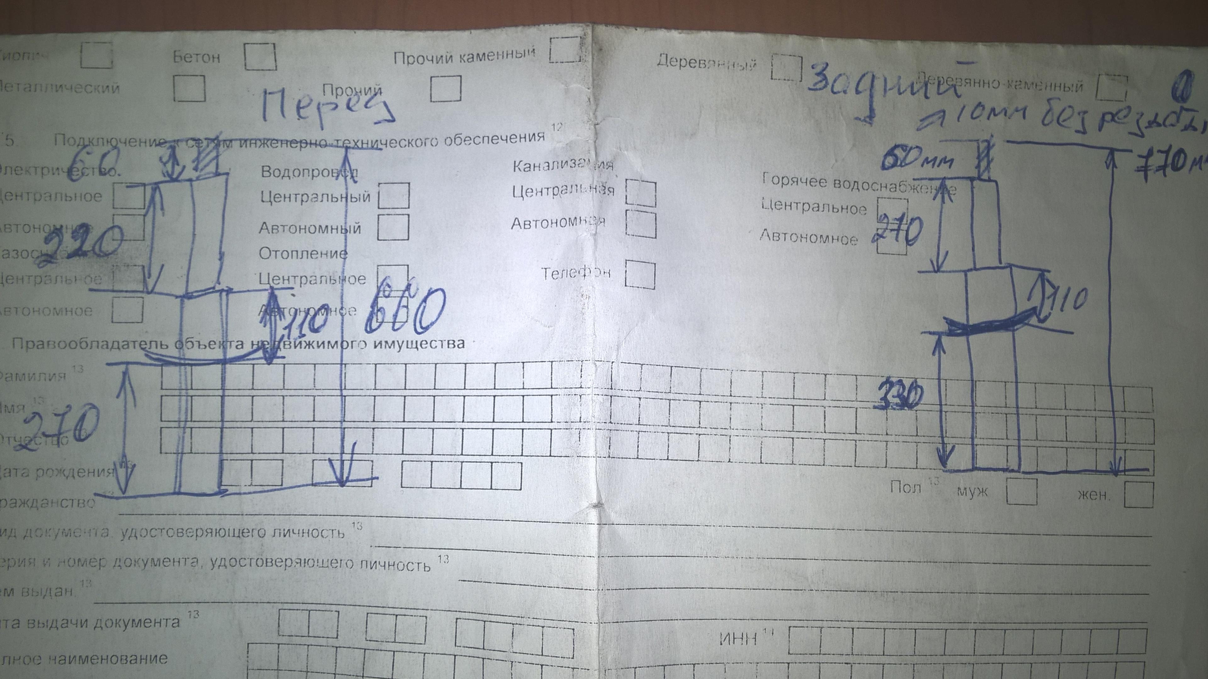

Интересно получается! Давай быстрее собирай будем тестировать
Мои по другому вышли

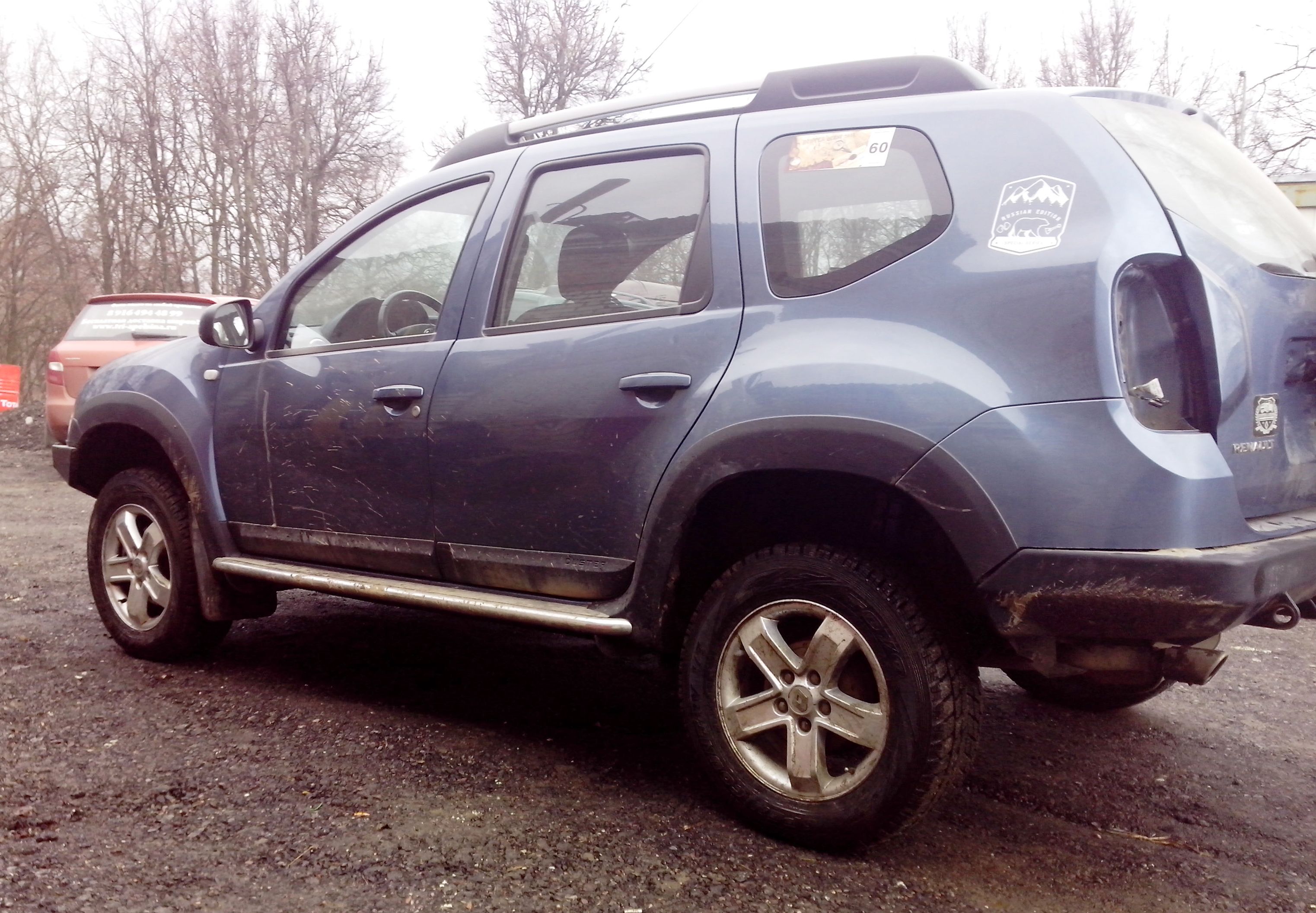

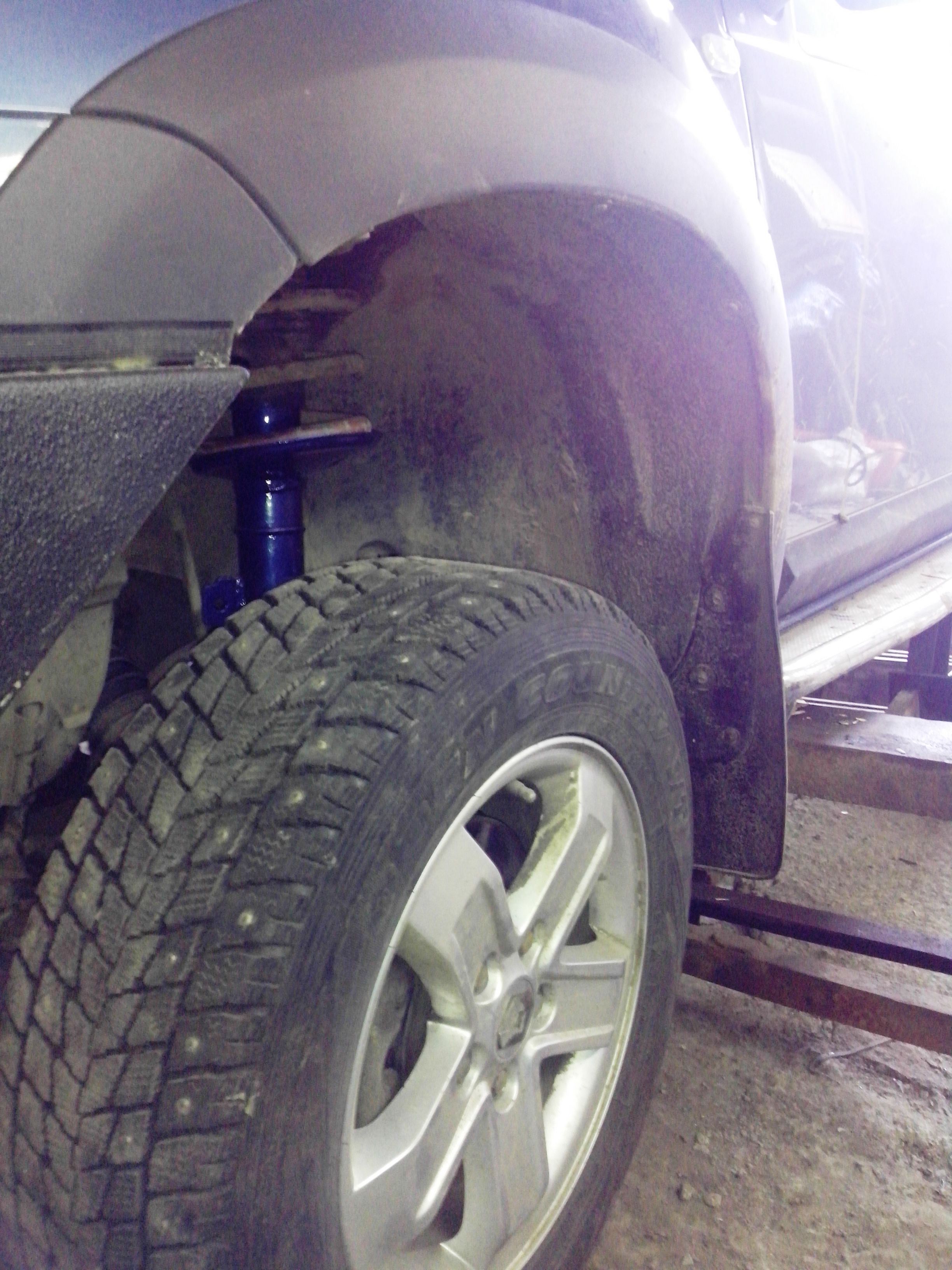

Ход передней стойки со снятой стойкой стаба.
Колеса штатного размера совсем потерялись...
В общем, считаю проведенный эксперимент успешным.
Во-первых, все стойки встали.
Во-вторых, лифт составил ожидаемые 50 мм. Теперь спереди от центра ступицы до арки 500 мм, сзади 510 мм. Напомню, в стоке 450 мм и 460 мм соответственно. Главное, что с уже усевшимися пружинами лифт уменьшаться не будет.
В-третьих, поразили ходы подвески.
В-четвертых, понравилась работа амортизаторов на колдобинах дорожек ГСК, проехал по ним метров 500, больше никуда не выезжал...
Если раньше на айронменах подвеска была просто жесткая, то сейчас более комфортная, но в то же время собранная и энергоемкая.
Но есть и парочка засад.
Надо укорачивать стойки переднего стаба примерно на 25-30 мм. Совсем его удалить, как задний, я пока не готов...

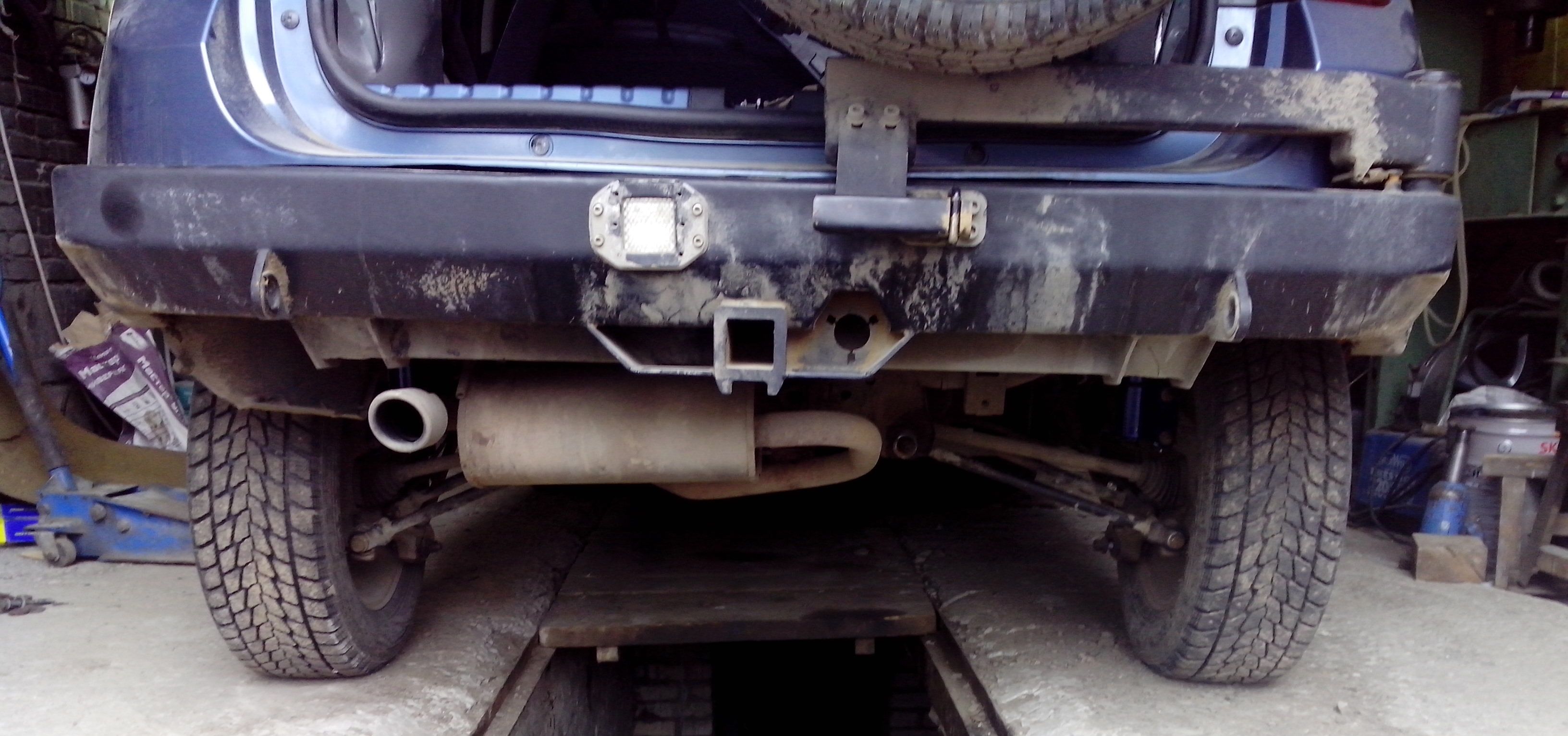

Сильно ушла вперед ступица заднего колеса, спереди это не так заметно. Надо будет сделать сход-развал км через 300, заодно и отклонение кастера посмотрим..

Panzerschreck, а какой "ход" у задних теперь остался на расжатие? По фотке ощущение, что подвеска просто на максимуме вверх...

Ход задней подвески вниз померять не успел, машинку с козел сняли быстро..
На словах: стояло 4 одинаковых козла, спереди колеса встали сразу, а сзади пришлось домкратить прилично...
