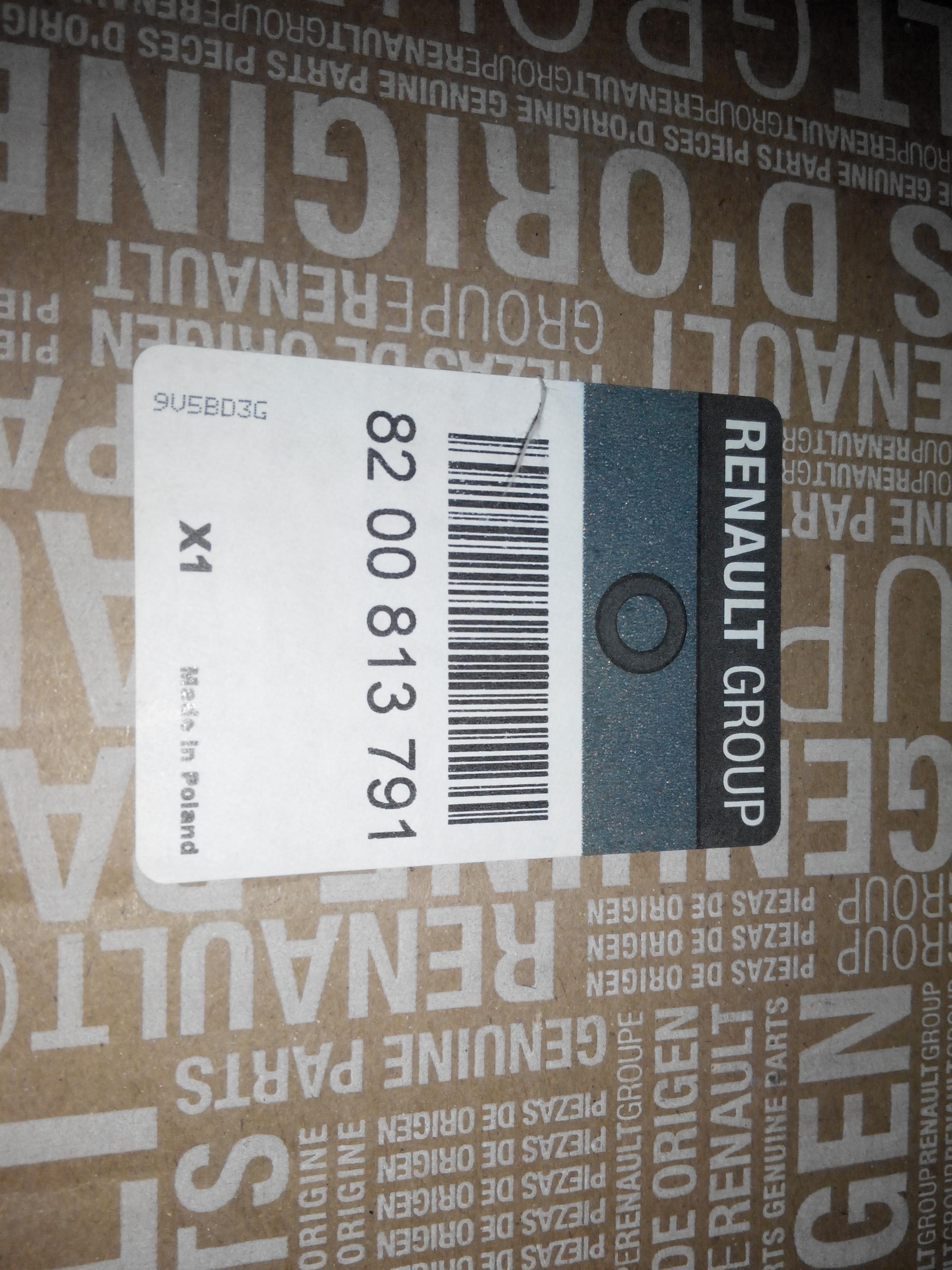

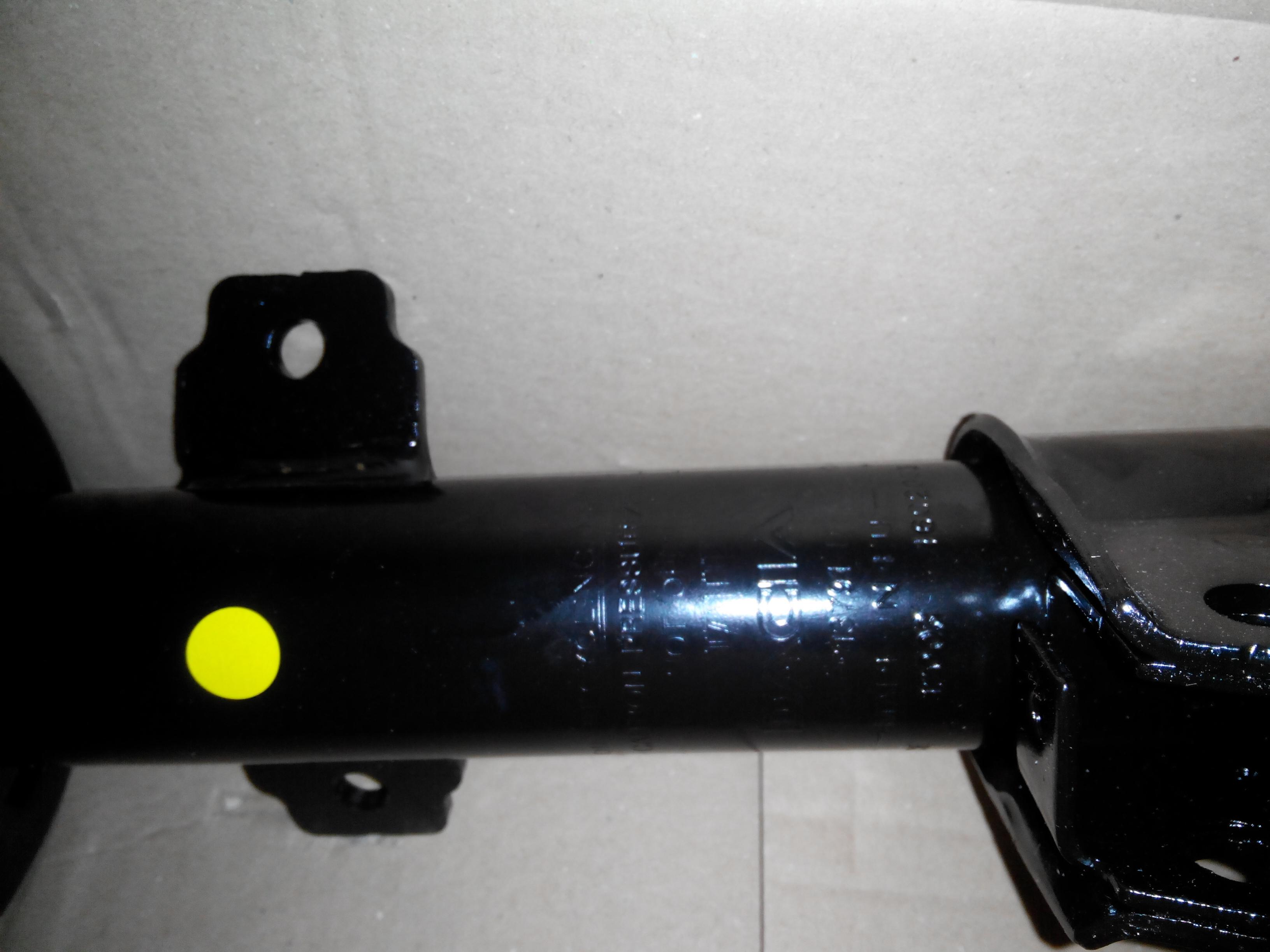

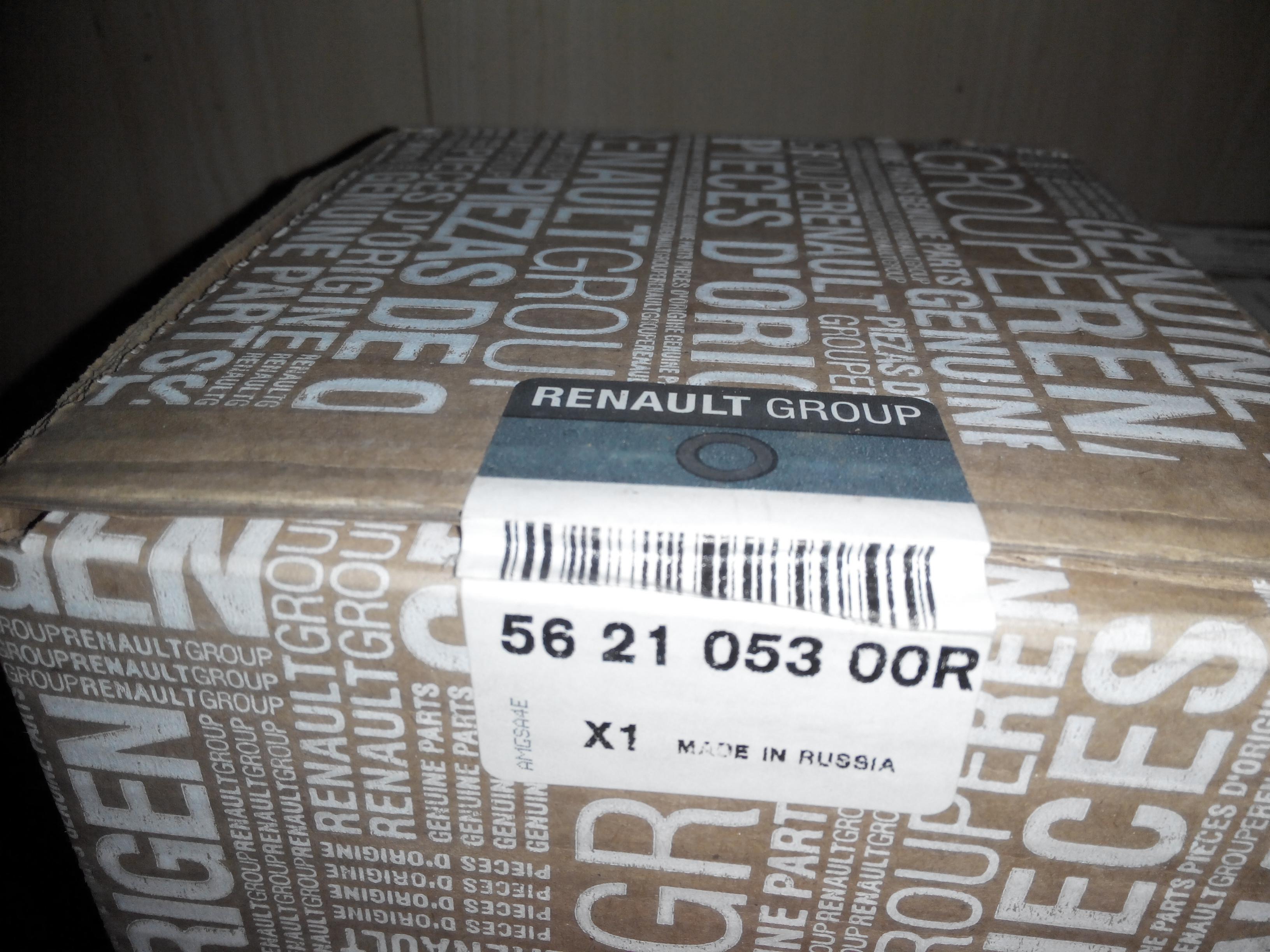

Всем привет! Недавно перетрес подвеску, возможно кому то будет полезна информация по амортизаторам на полный привод 2,0. Брал оригинал, на перед под одним артикулом, на зад по другим (562105300R и 8200813791). Задумывалось так специально, чтобы понять зачем производителю два оригинальных артикула с разной ценой. Итог на фото. Везде МОНРО, одни сделаны в России, другие в Польше. Визуально качество изготовления одинаковое, посмотрим на сколько хватит. Родных у меня хватило на 56000км.

Сообщение от BLADE063
Коды разные потому, что перед и зад разные по конструкции.
