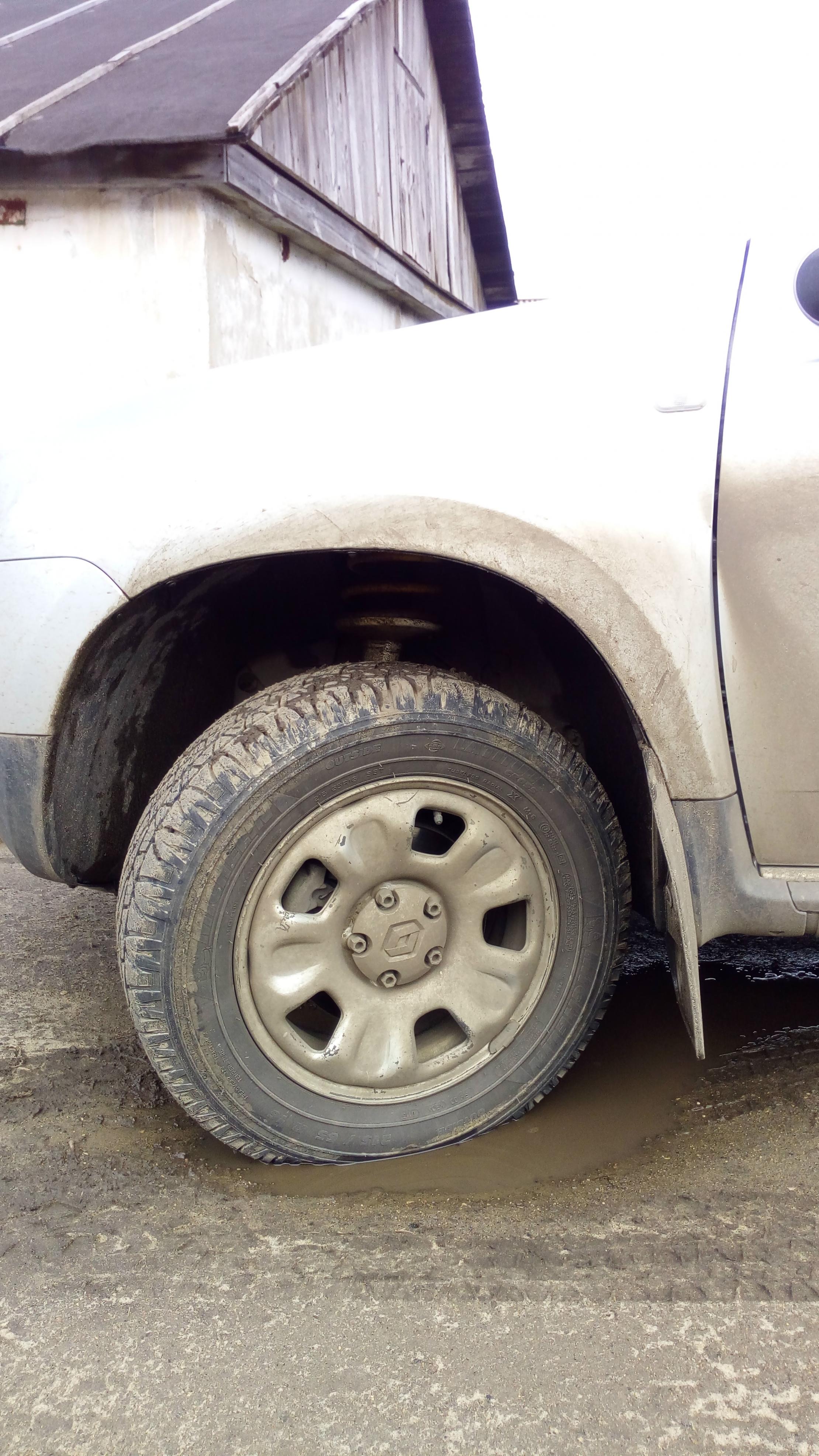

Откуда такое рассуждение?!! Я поставил комплект айронов и по трассе езжу и по гамну лазил.....абсолютно всем доволен!!!

почитаешь: то развал уходит, то приводА из-за изменившегося угла слышно, то резину жрет, то гребенка достает...
Сообщение от AkOm68
фотку можно? Посмотреть-как это выглядит?

По поводу развала согласен, уходит....но лечится регулировочными болтами!!! Отсюда разрушаемое миф про сьеденную резину и шум!!! Про шрусы тоже брехня!!!!

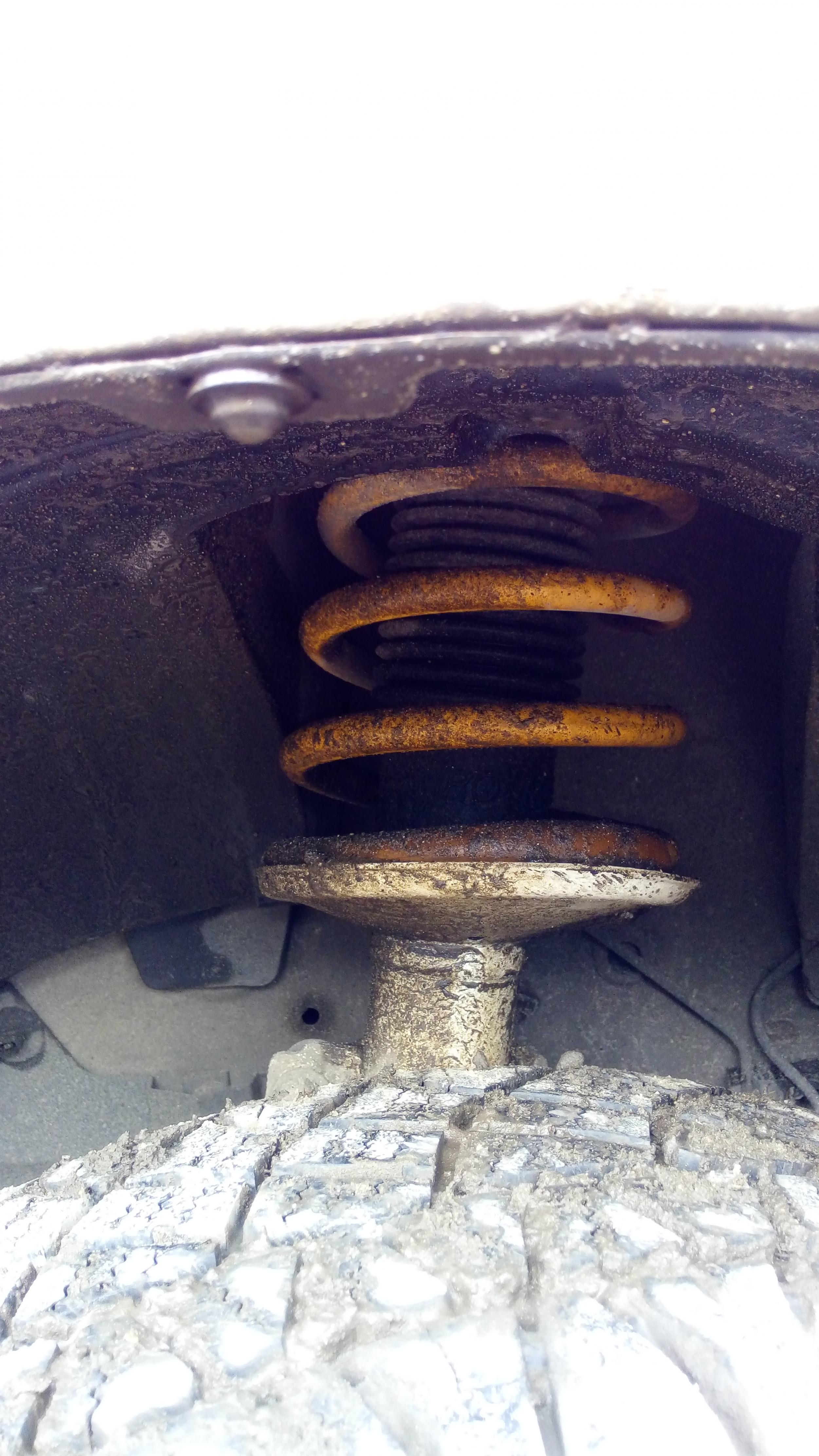

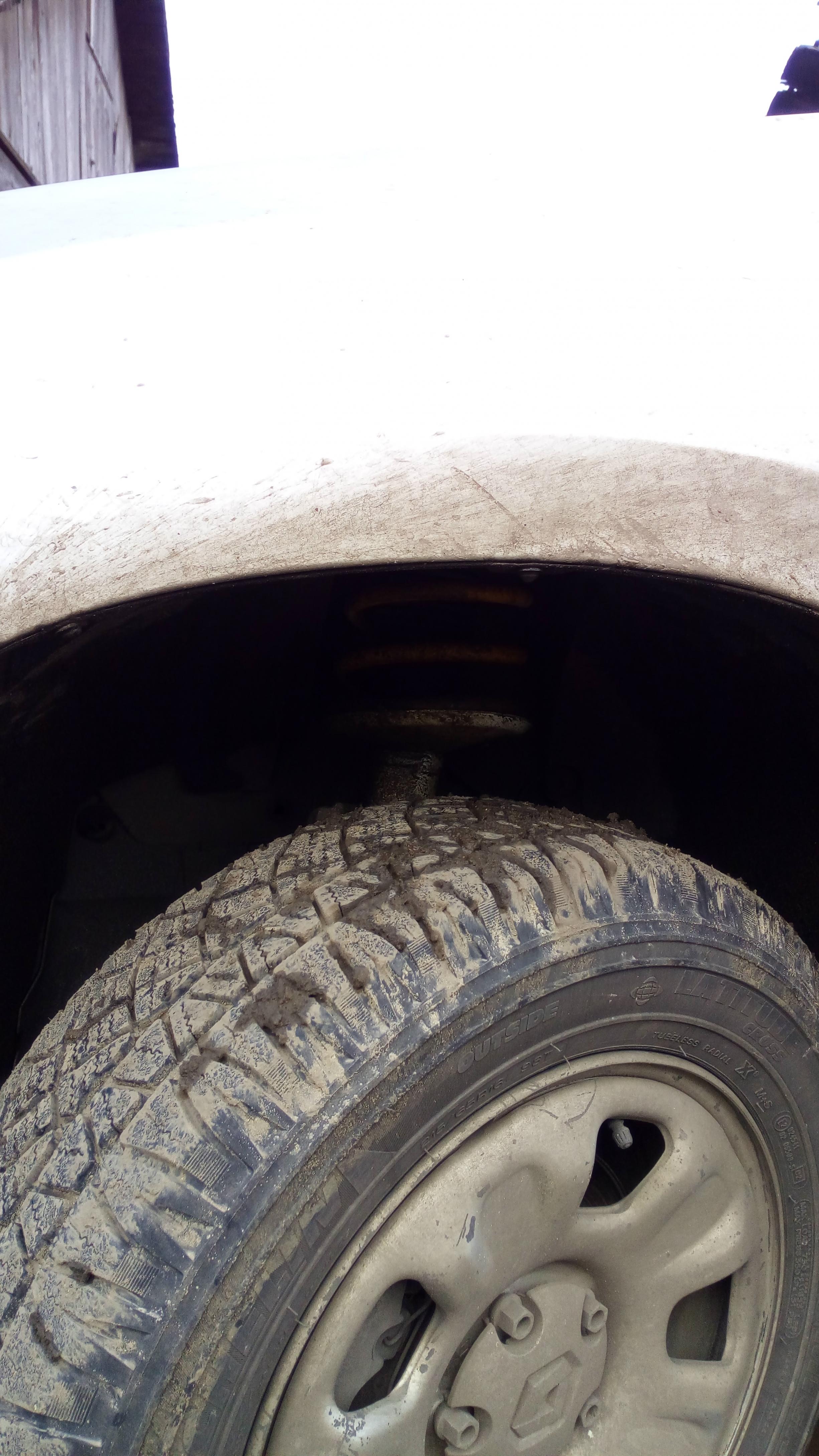

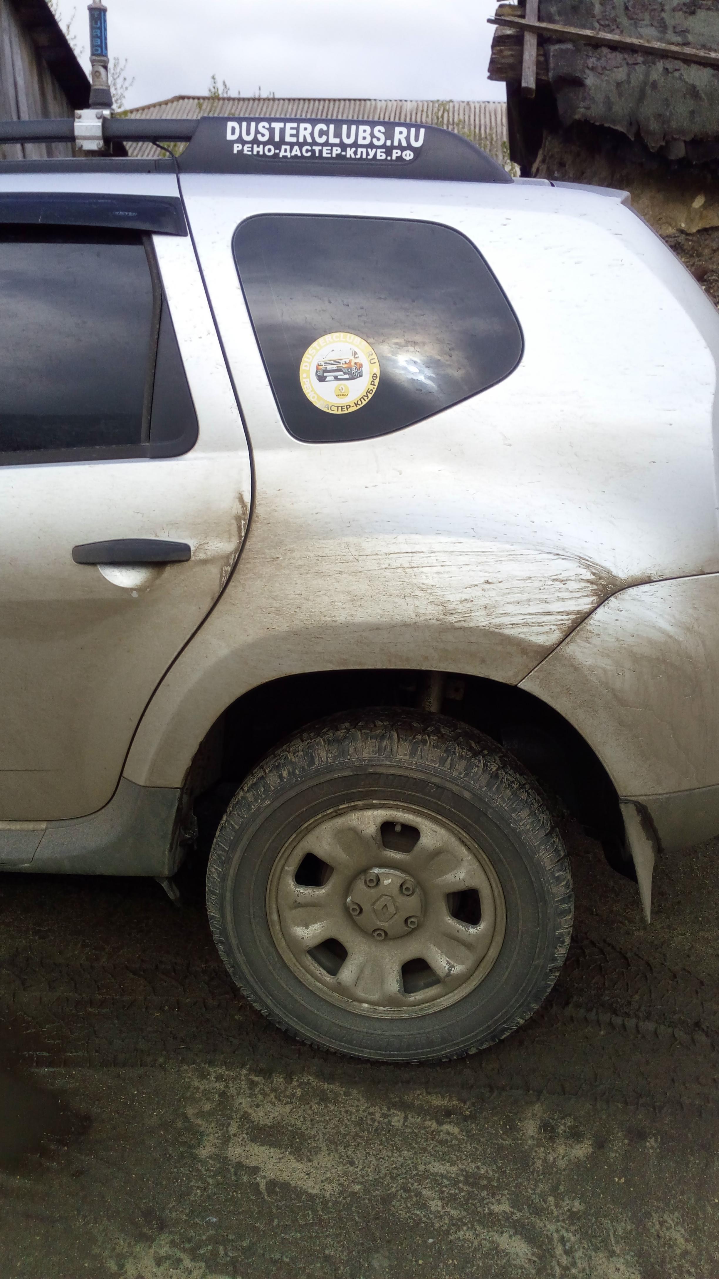

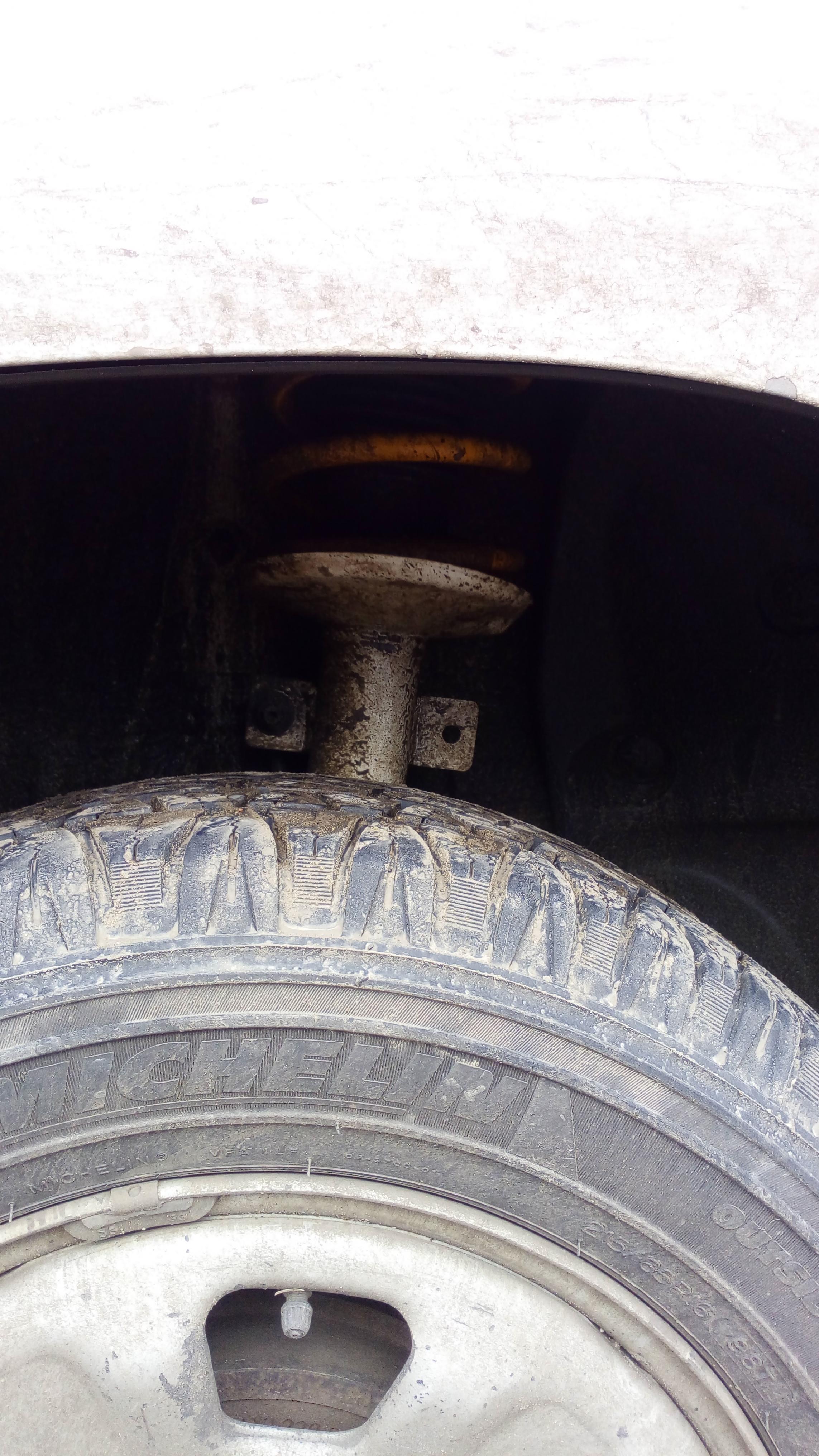

Вот фото, если на слово не верите!!!
Передний и задний....

Сообщение от AkOm68
да нет, ни о каком недоверии речи нет...
Все же, на каком покрытии, проявляется "конек", фишка айронов, в сравнении со стоком (клиренс не в счет)?

Сообщение от Сильвер Посмотреть сообщение
Исключительно на горизонтальном!!!
